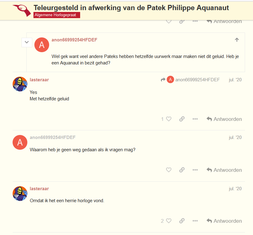

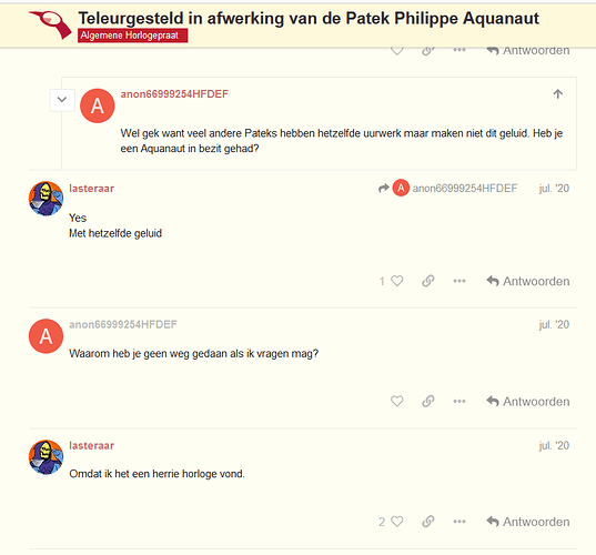

Ik kan me herinneren dat een Forumlid hier ooit een Patek Aquanaut had en gek werd van het geluid dat dat ding produceerde…

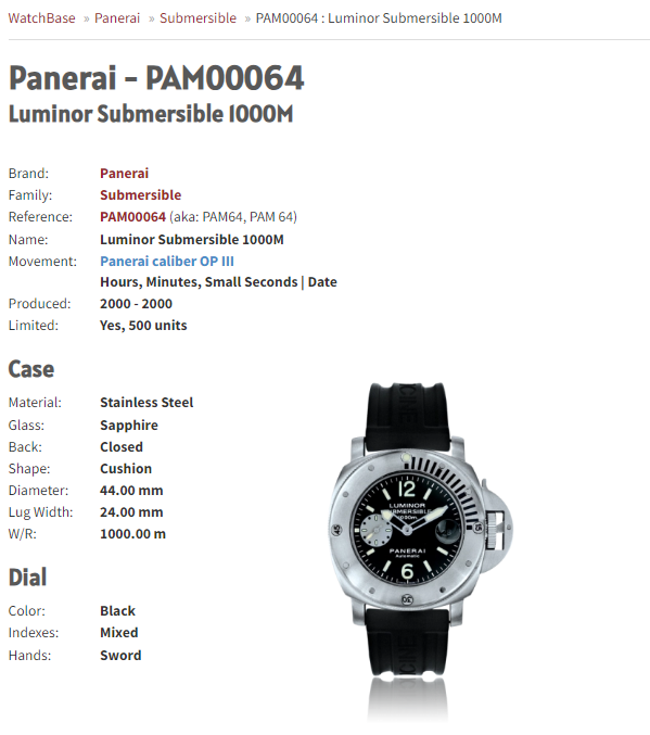

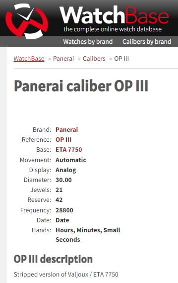

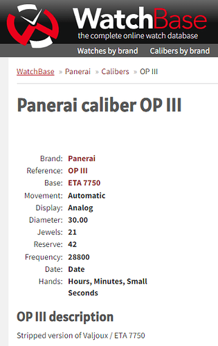

Mijn Panerai maakt ook geluid met opwinden.
Maar wat voor een uurwerk zit daarin?
