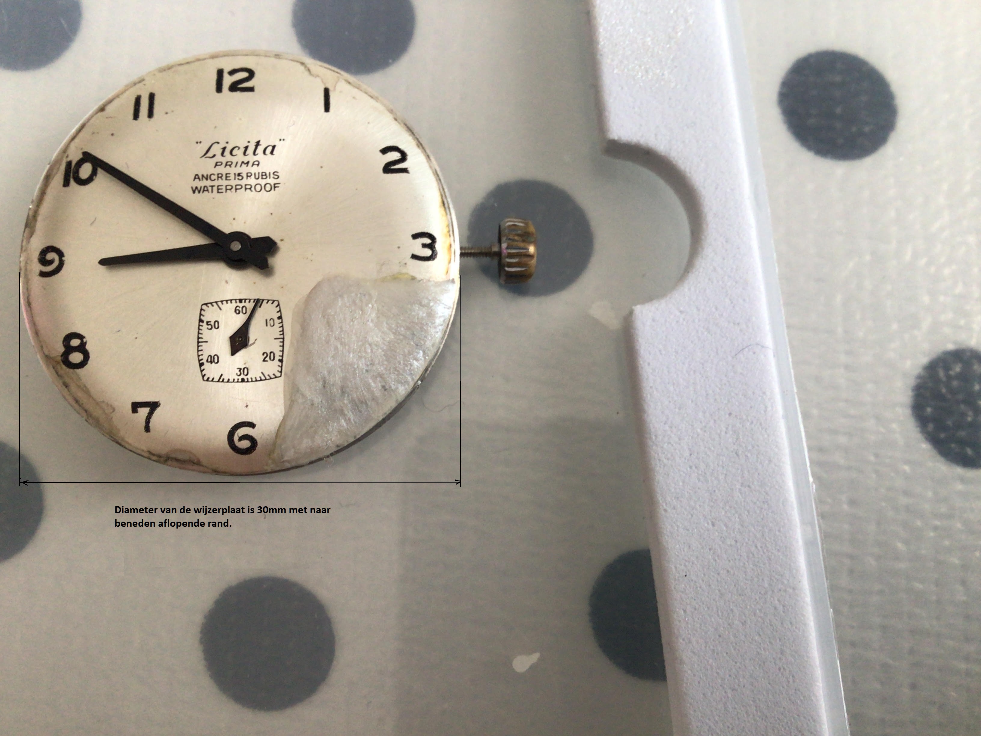

Beste Arie,
Het ging sneller dan ik dacht met die foto’s,

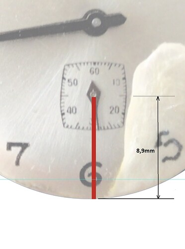

Het gaat me puur om een zo dun mogelijk blanco wijzerplaat van 30mm diameter, voorzien van een middengaatje maar zonder pootjes maar wel met naar beneden aflopende rand om een horloge te restaureren zoals je op een van de foto’s kunt zien.
De pootjes en het gaatje van de secondewijzer komen later aan de orde bij het monteren van de wijzerplaat.
Alvast bedankt.
Waarom schuur je deze niet blank dan? Dan heb je een perfect passende
't belangrijkste is… welk uurwerk zit eronder?.. dan kan ik wat data van dat uurwerk opzoeken… altijd makkelijker dan meten…
de bolling van de wijzerplaat is ook wel prettig om te weten… dan kan ik een tooltje maken…
Stuur dat ding gewoon naar een hersteller… wat heb je aan een blanco plaat?
Ik wil de originele plaat niet kwijt maar proberen n andere wijzerplaat te maken. Het zal op z’n manier niet lukken, ik zal mijn best doen om n donor wijzerplaat op de kop te tikken, anders laat ik het zo.
