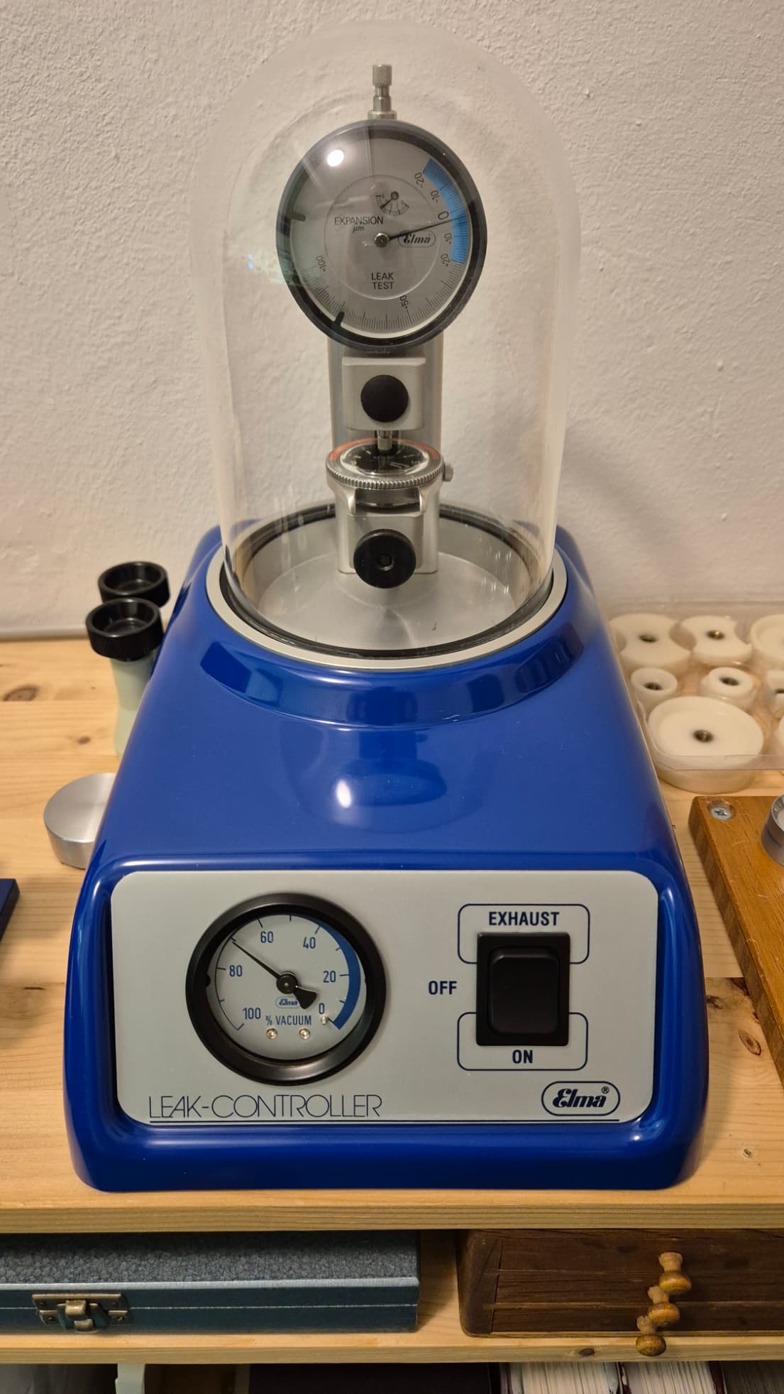

Ik gebruik mijn wat oudere Elma Leak-Tester (die nog een vacuum-meter heeft; de nieuwere hebben dat niet eens) nog wel het meest van alles, zelfs vaker dan de Timegrapher. En zonder mijn “grote” Horotec kastopener, waar ik echt wel een paar keer met twee handen aan het wiel heb moeten hangen voor het deksel meegaf, ben ik ook nergens.

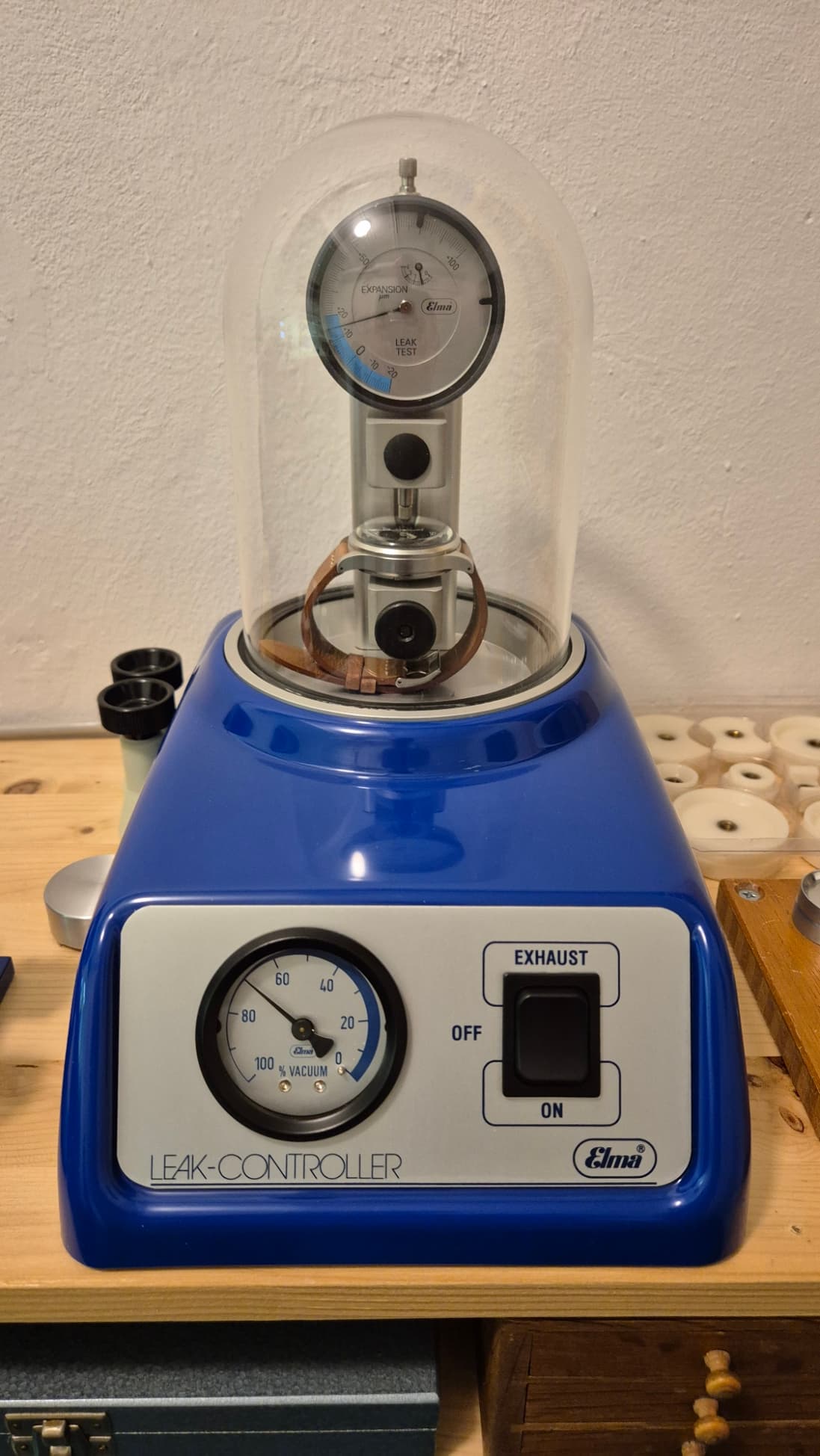

Kreeg ze in het atelier niet ge-upload. De Leak-tester is echt super!
Hier twee van de horloges van vanavond - beiden 70% vacuumdicht - de industrienorm voor duikhorloges. En de Horotec - de Sinn in het gezelschap had weer mijn beide handen aan het wiel nodig!

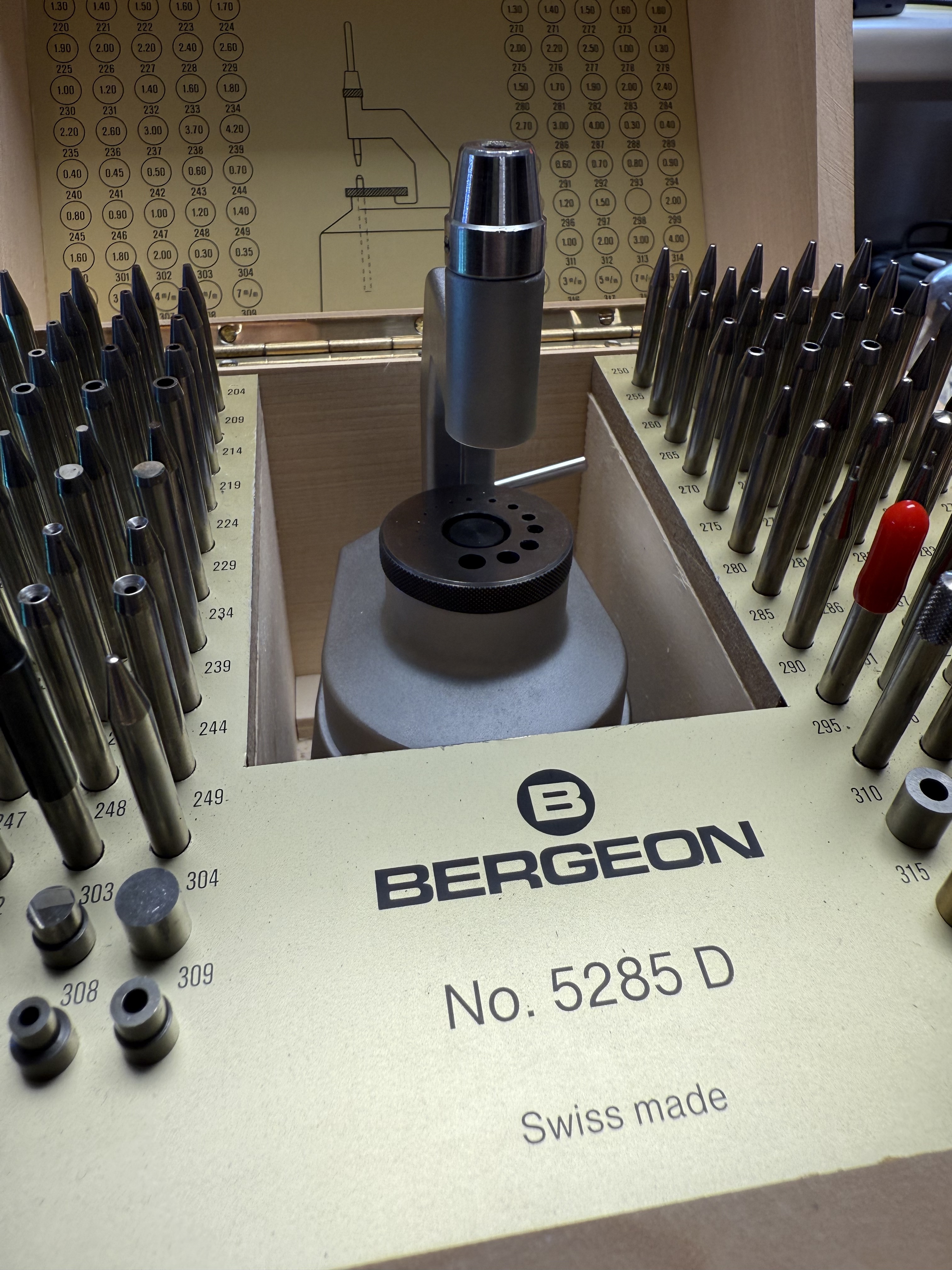

Daarnaast een slijpsteen voor je schroevendraaiers, de beste spiraal tangen/pincetten die je kunt betalen (echt, kwaliteitsverschil is bizar).

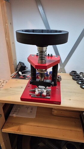

Glas afnemer en goede pers is ook zeer prettig.
En natuurlijk een goede kast opener. Dat werkt ook zeer prettig.

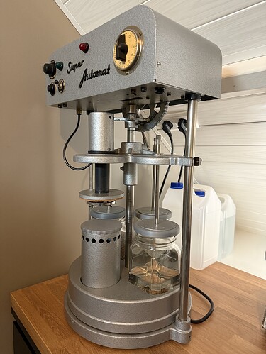

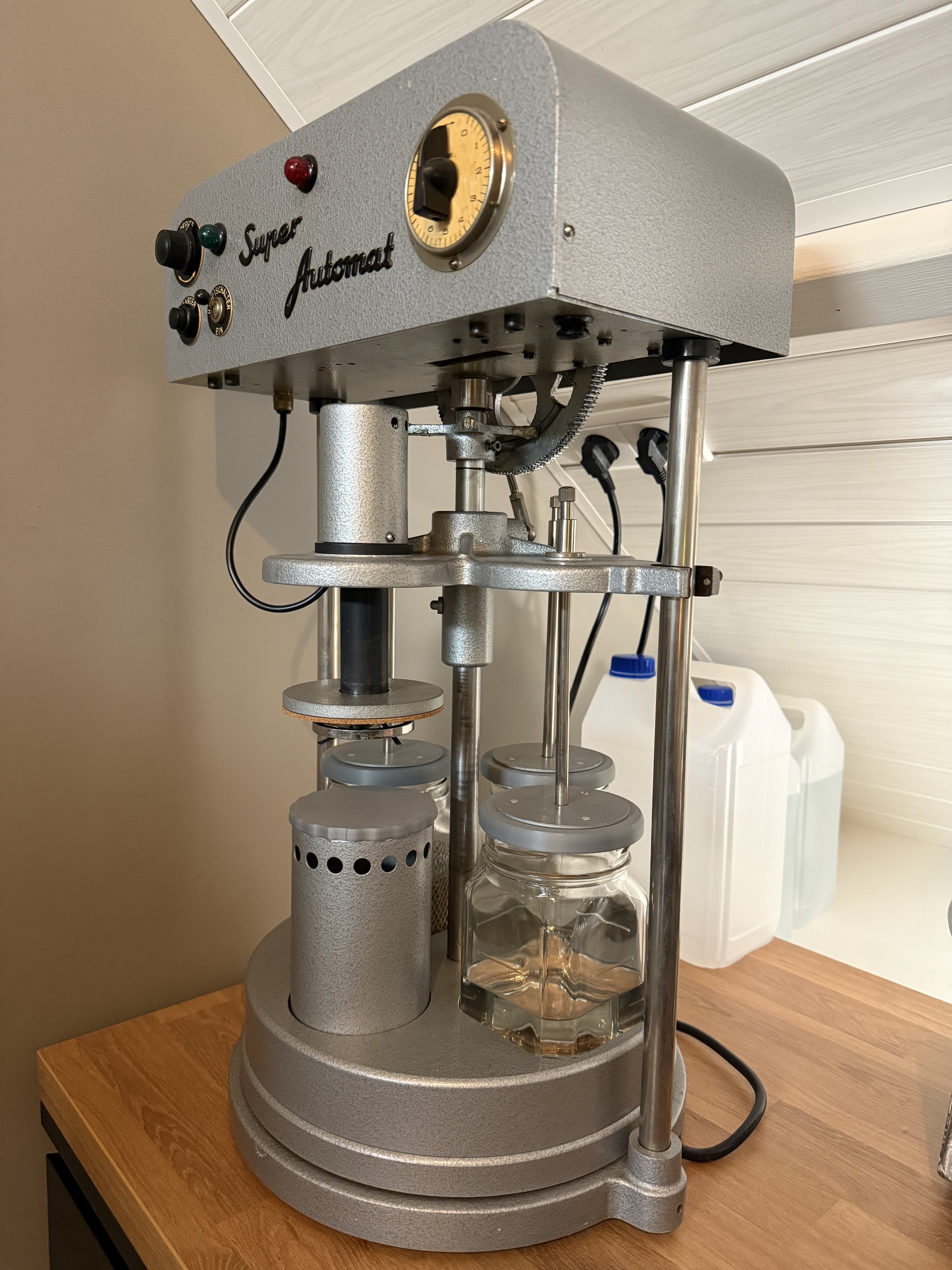

Ik ga die van mij binnenkort weer een keertje opnieuw opbouwen. Tot nu vind ik het heerlijk met men automaat. Deze heeft alleen geen prelstand…

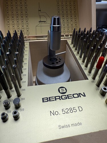

En als ik toch iets moet noemen waar ik heel veel naartoe grijp en niet vanzelfsprekend is om te hebben met deze hobby (zoals een uurwerkhouder en schroevendraaiers), is het de triebniet wel. Beetje luxe set voor de hobby maarja, een ander kiest ervoor om de kroeg leeg te drinken en daarnaast heb ik hem cadeau gekregen van men grote liefde. :heart_eyes:
