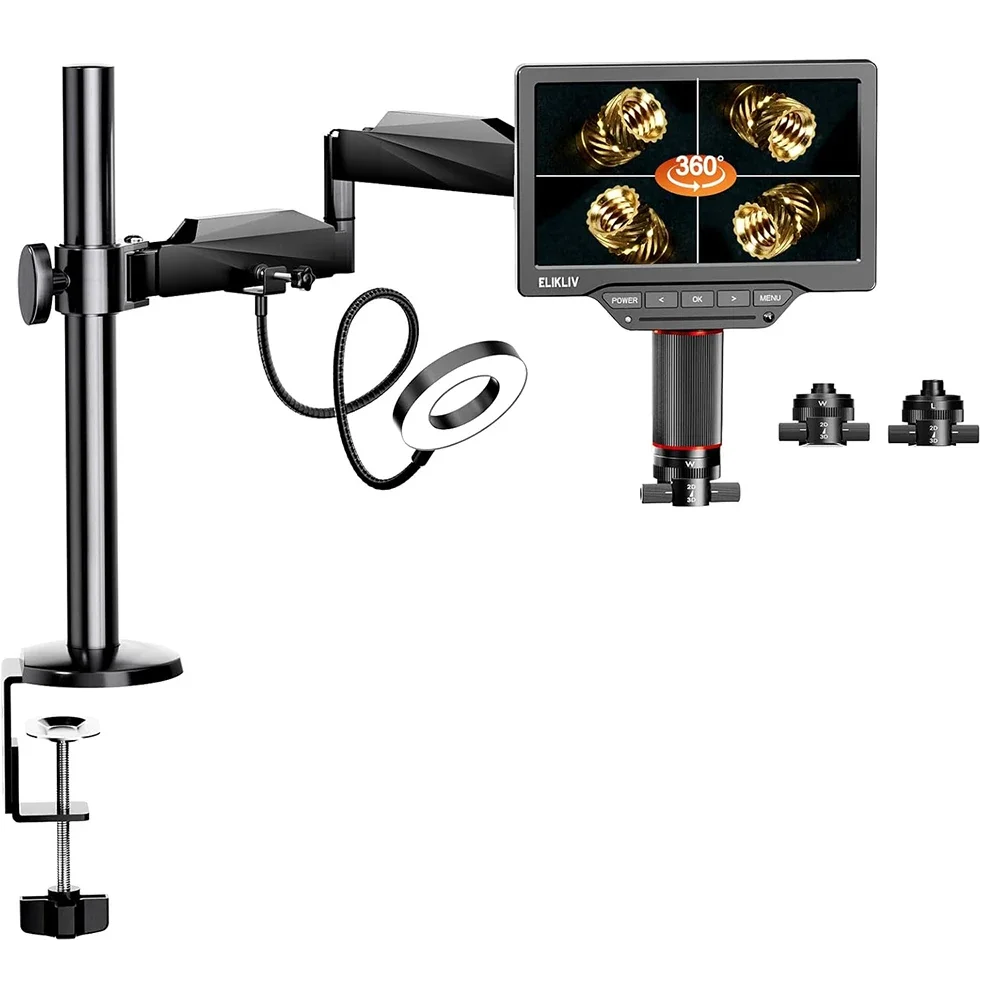

Zo krijg ik een microscoop nooit fatsoenlijk afgesteld op mijn vreemde ogen. Ik krijg echt nooit een goed beeld met beide ogen…
Dan maar een electro microscoop en een reguliere loupe. Lekker doen wat werkt :+1:
Ik kijk overigens wel regelmatig naar zo’n nieuwe ā€œ3dā€ electro microscopen met schermpje. Die hebben een opzet lens waarmee je als het waren onder een hoek vergroot, waardoor je diepte beter kunt zien.
Maar of het echt goed werkt :face_with_monocle:
Op mijn day-job werk ik zeker 7 van de 8 uur met een microscoop. Essentieel is, dat beide oculairs individueel af te stellen zijn. En goed licht! Sinds enkele jaren echt goede LED-ringverlichting - en ook daar heb je verschil in. Traploos regelbaar qua sterkte.
