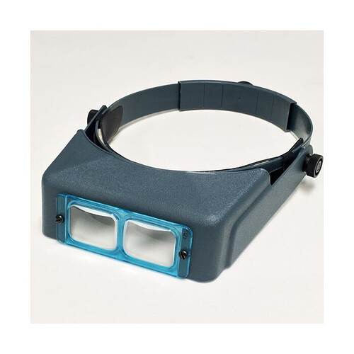

Daarnaast gebruik ik een optivisor voor het “grovere” werk; oogloepjes gebruik ik echt zelden meer:

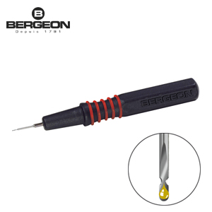

Ik ben zelf geen fan van automatische oliegevers, ik gebruik de Bergeon 7013-R.
Kun je heel precies en gedoseerd mee werken, de olie blijft alleen onder aan de kleine tip zitten.

Deze is prijzig maar werkt heel nauwkeurig en is zeer sterk, deze breekt niet zo snel af in tegenstelling tot de goedkopere standaard oliegevers.
Kan zomaar dat ik een jaar doe met 1 oliegever
Deze hebben wij ook moeten kopen voor syntra. Ik heb ze nu ook een jaar in gebruik. Ik doe het alleen niet full time natuurlijk. Mogelijk dat je ze dan wel is eerder moet vervangen.
Ik heb de blauwe en rode. De rode is inmiddels een beetje verbogen en gebruik ik alleen voor het anker. Denk te hard in men schuimpje gestoken ofzo… die korte bocht is wel fijn voor het anker olie te geven vind ik haha🤣

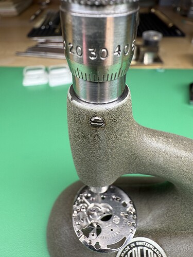

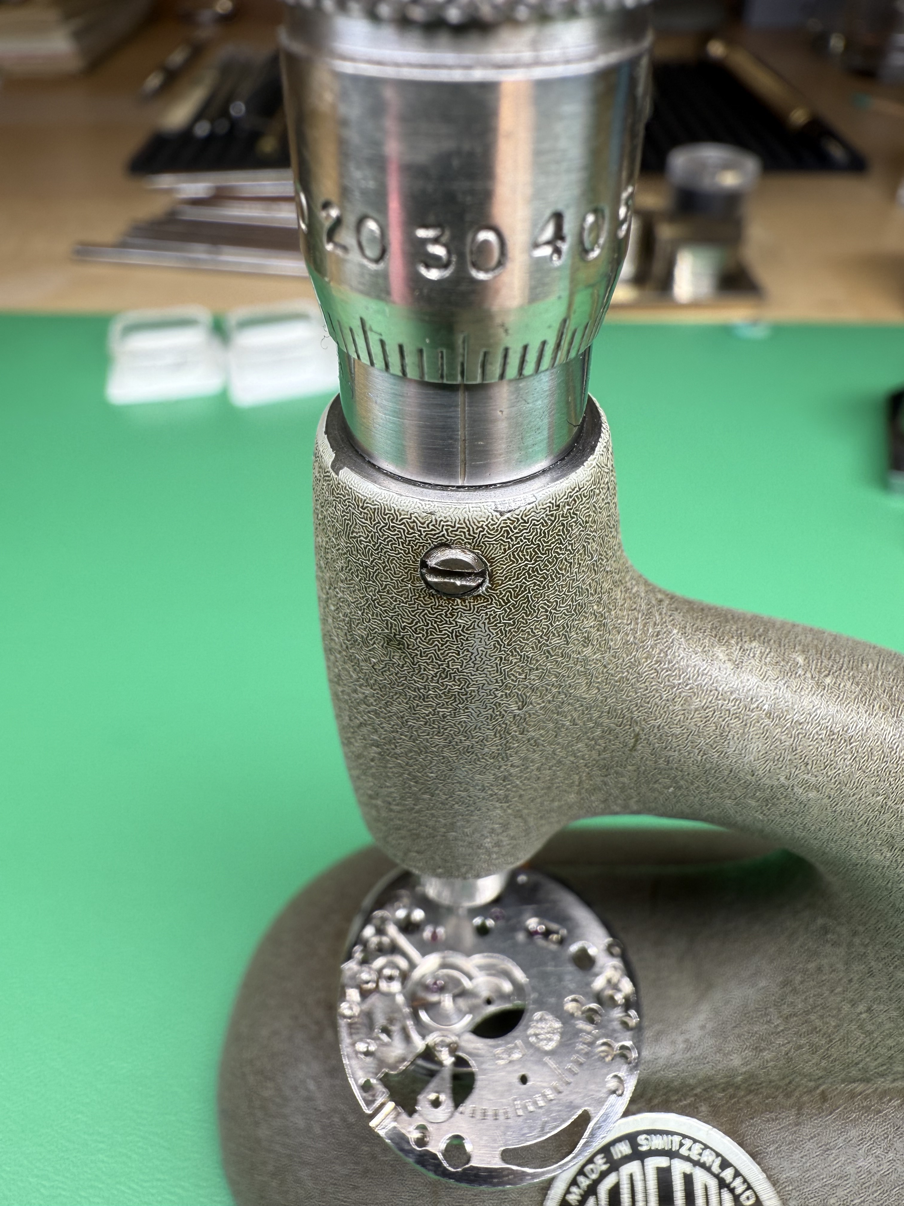

Nu we toch bezig zijn… mijn stenenpersje heeft me zojuist ook weer gered. Het tussenrad zat volledig klem, hoe ze dat voor elkaar gekregen hebben weet ik ook niet. Eigenlijk is het onmogelijk 1 specifiek ding op te noemen waar je zo afhankelijk van bent want dat is ook net afhankelijk van wat het probleem is.
Puntje kun je makkelijk weer terug recht buigen als je een beetje voorzichtig bent
Ik laat het lekker zitten :sweat_smile:. Gebruik hem alleen voor het smeren van het echappement.

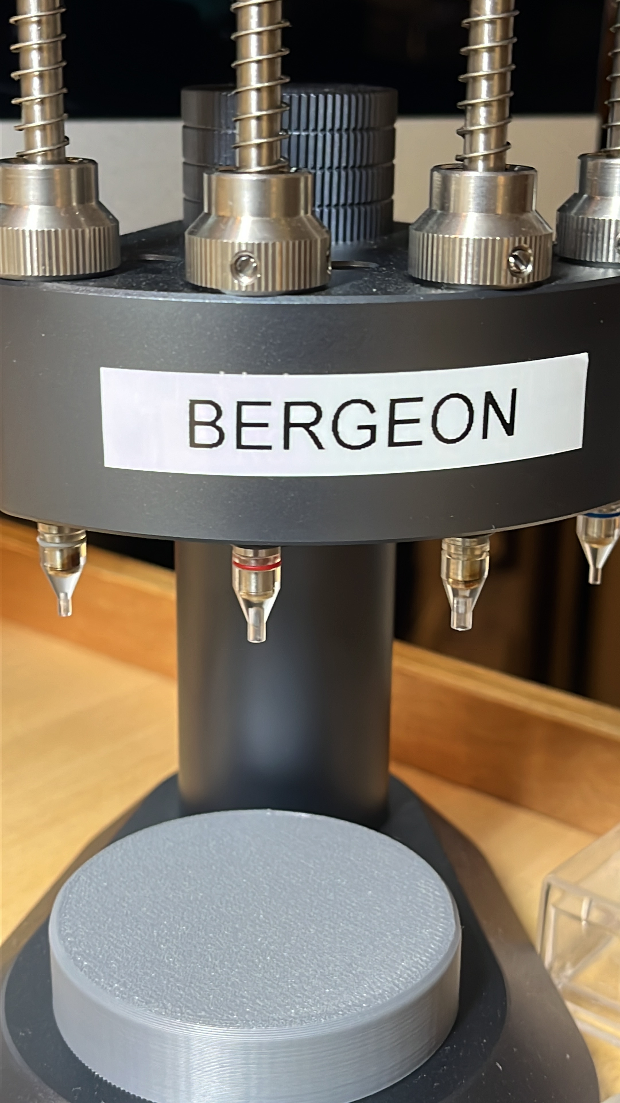

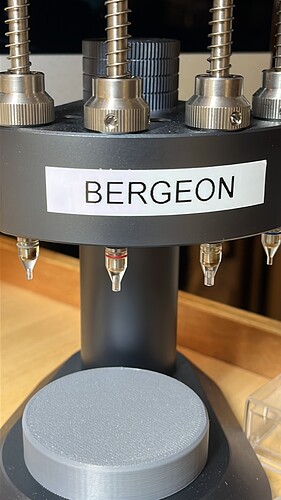

Hier werken we alleen met automatische oliegevers, de handmatige zijn voor diegene die hier komen knutselen aan horloges, die mogen niet mijn automaten gebruiken :smile: :smile: Verders is bijna al het horlogemakers gereedschap vanaf ongeveer het jaar 1900 hier aanwezig, wij werken nog met gereedschappen die al tig jaar niet meer worden gemaakt. We verzamelen dan ook oud horlogemakers gereedschap.

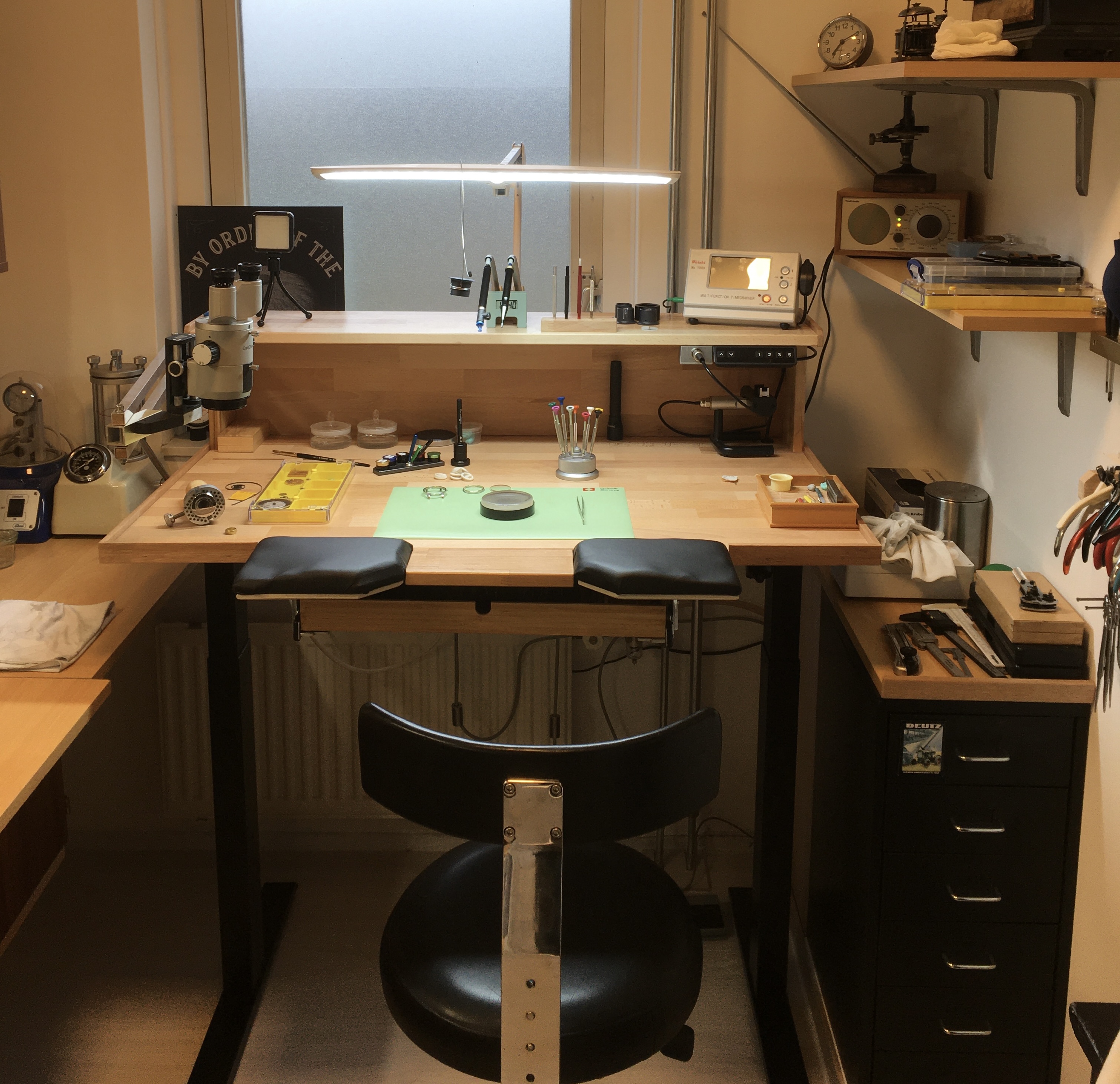

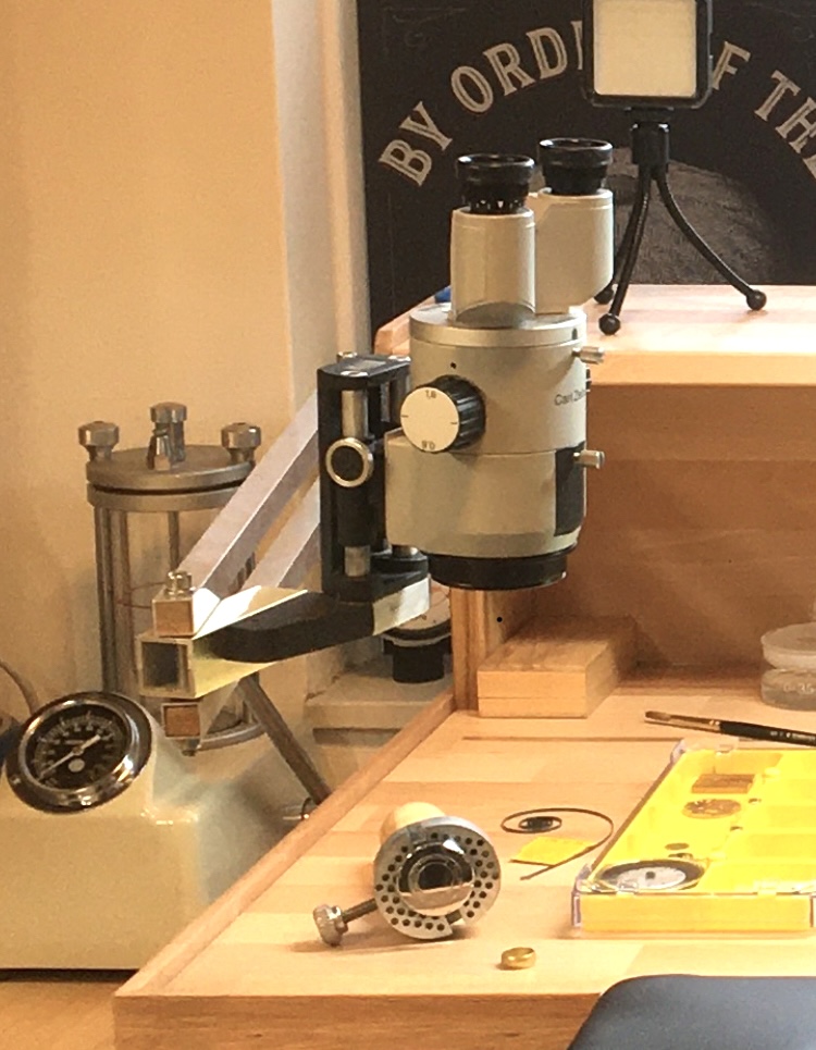

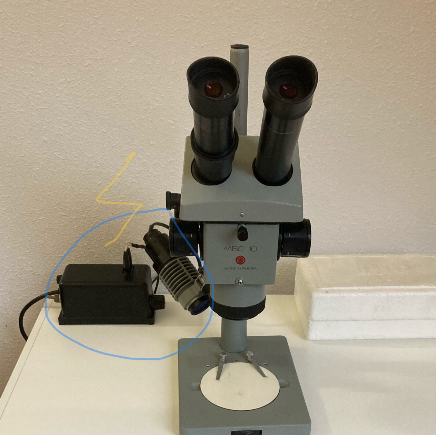

Mijn Russische microscoop waar ik het hele uurwerk mee ontmantel en in elkaar zet. Inzoomen, uitzoomen, heerlijk. In combinatie met de hooglaag kruk van de ikea voor de juiste houding.
O leuk, plaats daar eens een foto van?

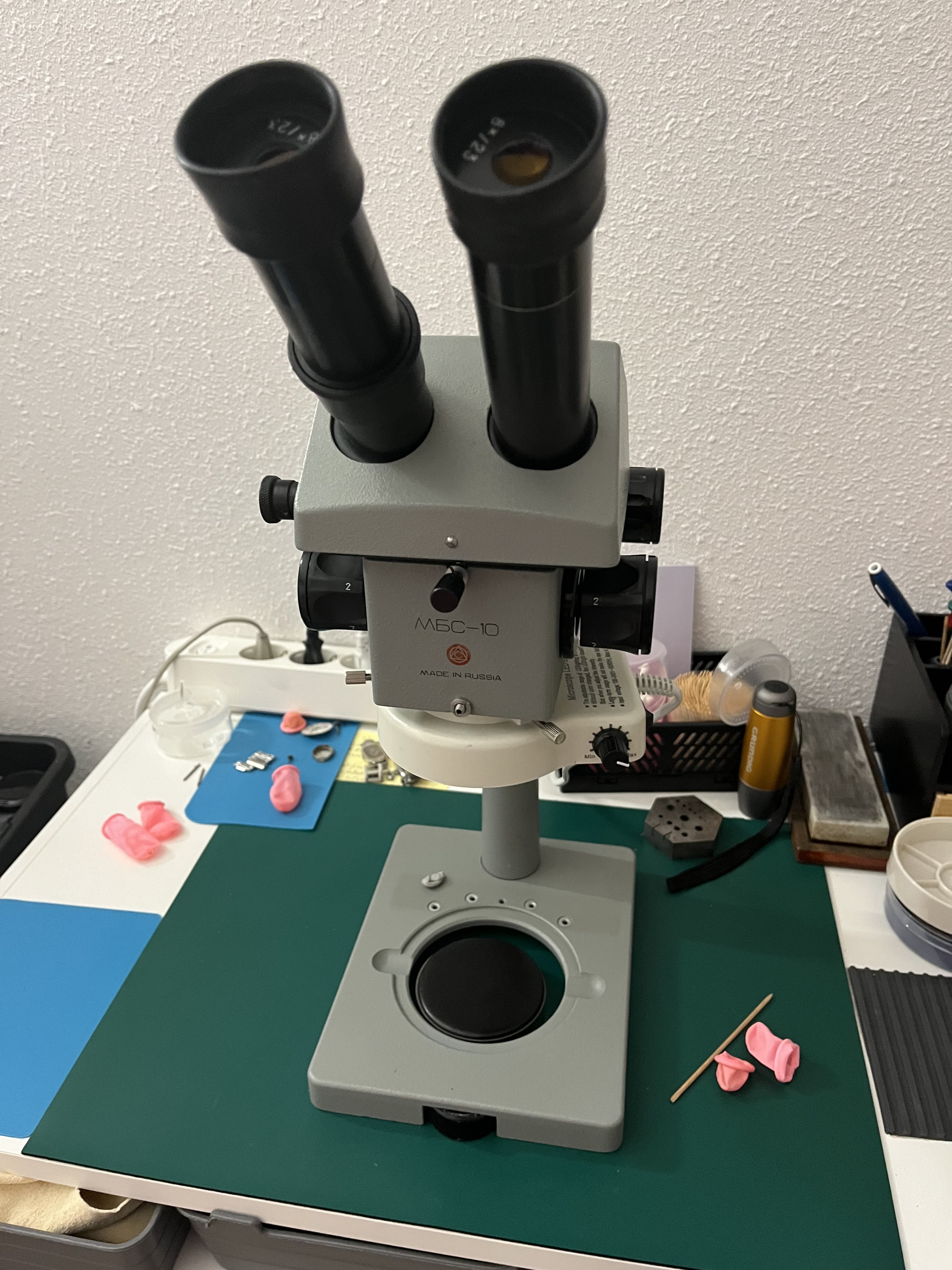

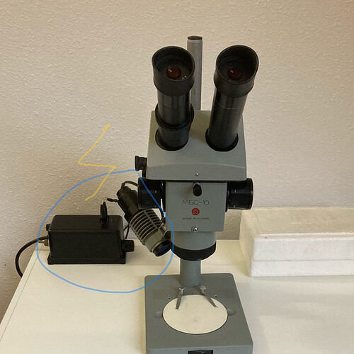

De MBC10. Ik heb de standaard lens wel vervangen door 1 met een andere brandpunt afstand. Ding was duurder dan de hele microscoop. Er was wel onder te werken, maar nu heb ik zat ruimte.

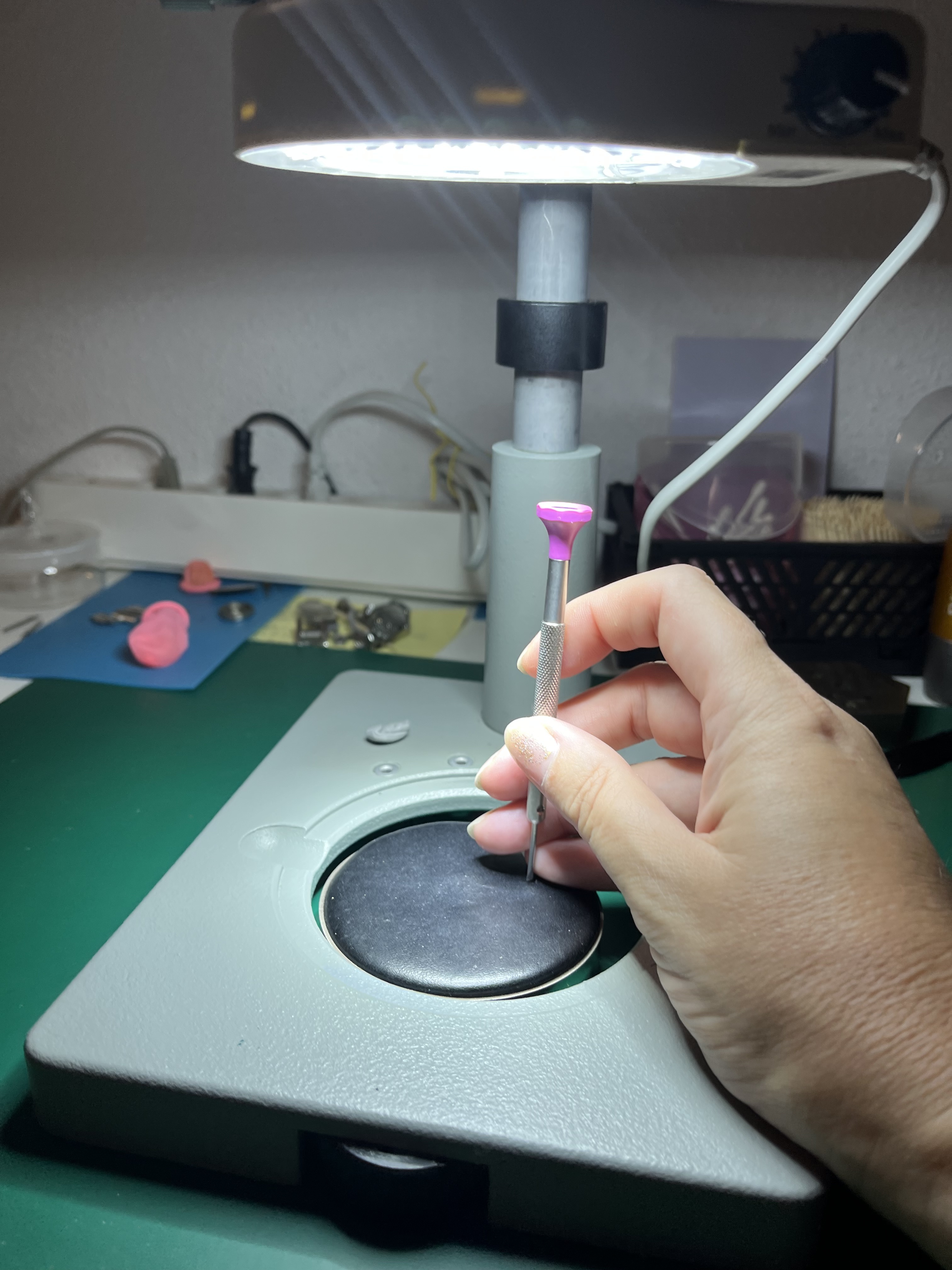

En uiteraard de oorspronkelijke lamp vervangen door een led ring. Beter licht en minder risico op een schok of brandwond. :face_with_hand_over_mouth:
Zat ook nog een verhoging bij met armsteunen zodat je van onder kon belichten.

Dank je wel Jenneke, wat een leuk ding. Kwam vroeger wel eens op de Beverwijkse Bazaar. Daar stonden vaak oost Europeanen met dit soort spullen voor relatief weinig geld. Toen nooit aan gedacht. Nu heb ik het geluk in de medische wereld te hebben gewerkt en een Zeiss Opmi KNO operatie microscoop te kunnen bemachtigen. Mazzel mee want is een super ding. Inmiddels ook ring verlichting toegepast.

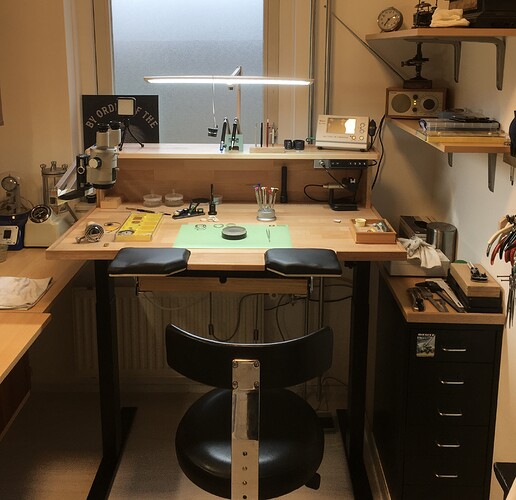

Mooi hoor. Ziet er sowieso interessant uit! Werkbankje zelf gemaakt? :open_mouth:
Klopt. Bij Vevor een hoog/laag frame besteld en de rest zelf gemaakt.
