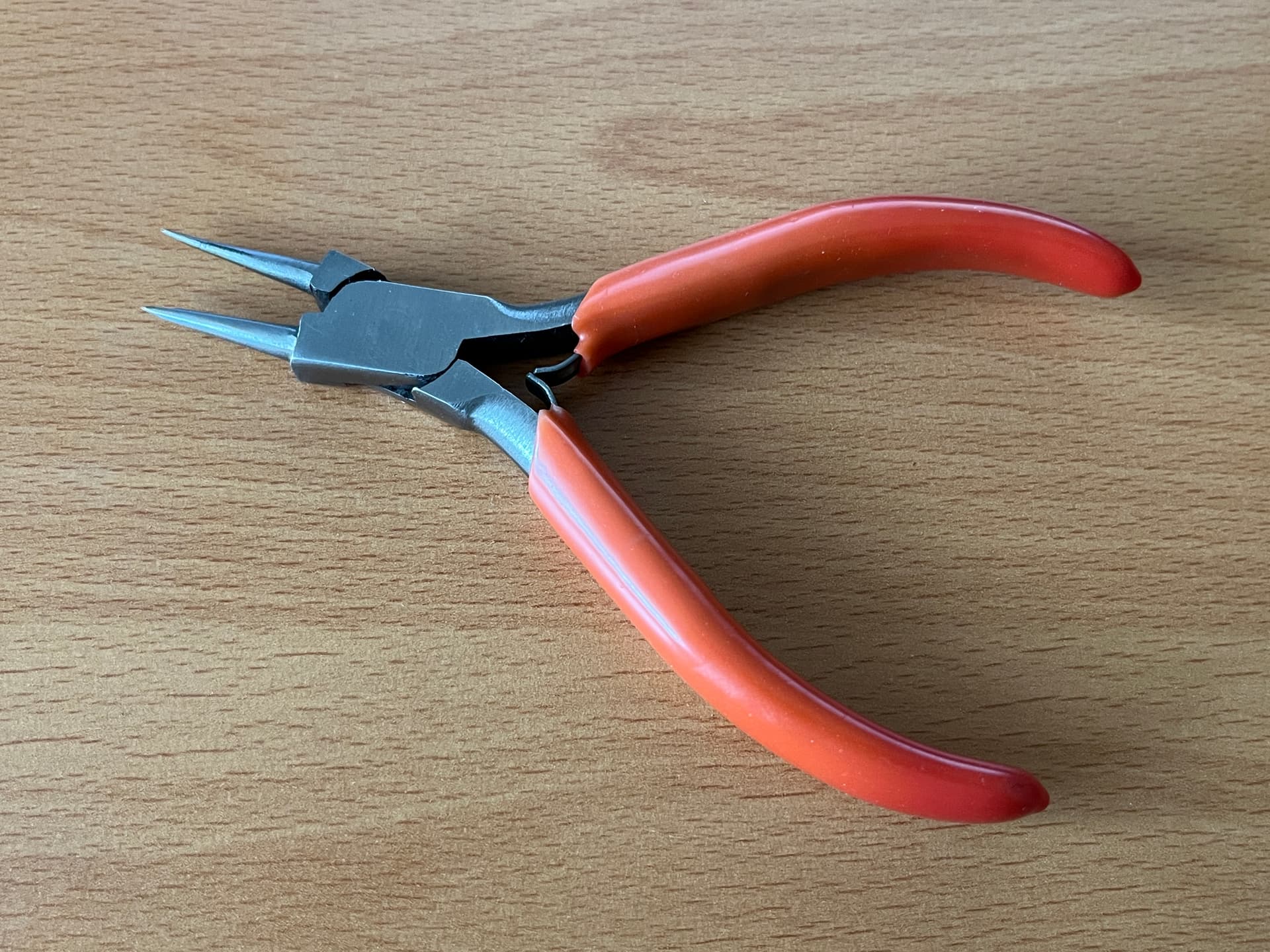

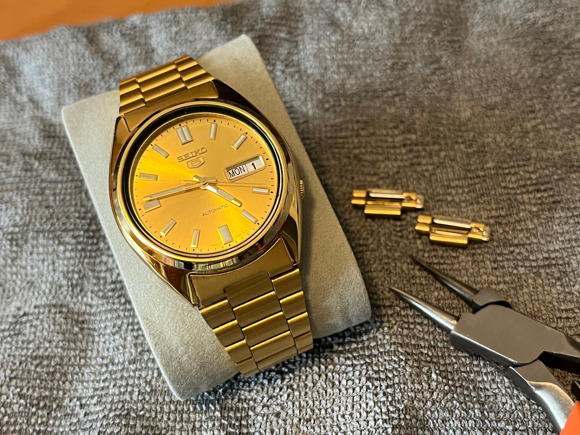

Superhandig tangetje om horlogeband clips eruit te drukken.
Altijd moeilijk zitten doen om die plaatjes eruit te drukken en met deze tang is het echt een fluitje van een cent.
Kan er nu al niet meer buiten :+1:
Ik gebruik hem niet dagelijks, maar is wel “onmisbaar”!

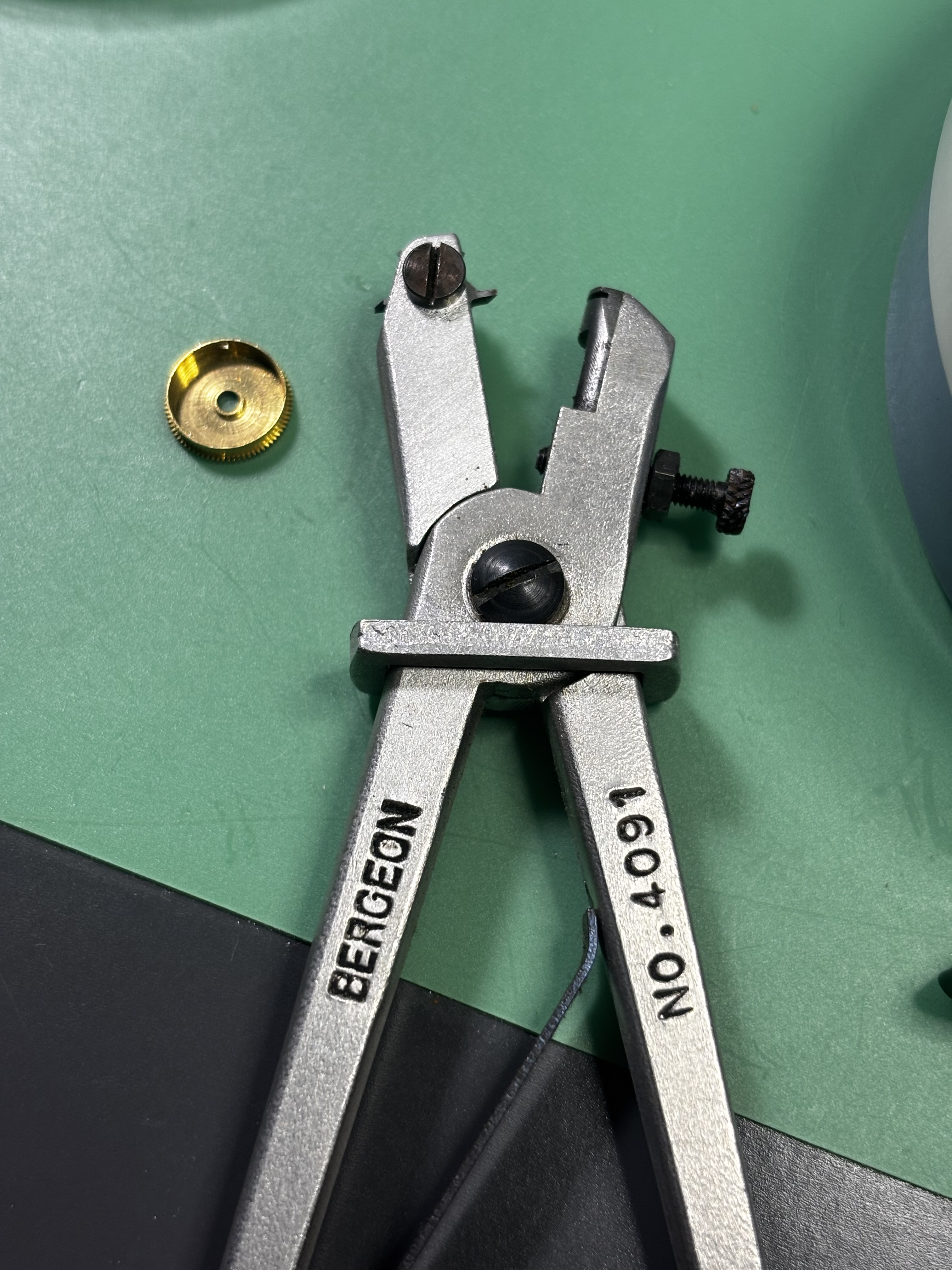

De Bergeon veertonhaakknipper:
Hiermee kan je veertonnen met een t-haak veer geschikt maken voor een normale veer door een haakje in de wand te knippen.
Werk al 40 jaar zonder deze tang en vind het zonde om een veerton om te bouwen van een T-haak naar normale uitvoering.
De fabrikant / constructeur heeft destijds bewust voor deze bevestiging gekozen!
Gewoon de juiste veer erbij zoeken.
Ik ben een hobbyist en geen professional zoals jij :stuck_out_tongue_winking_eye:

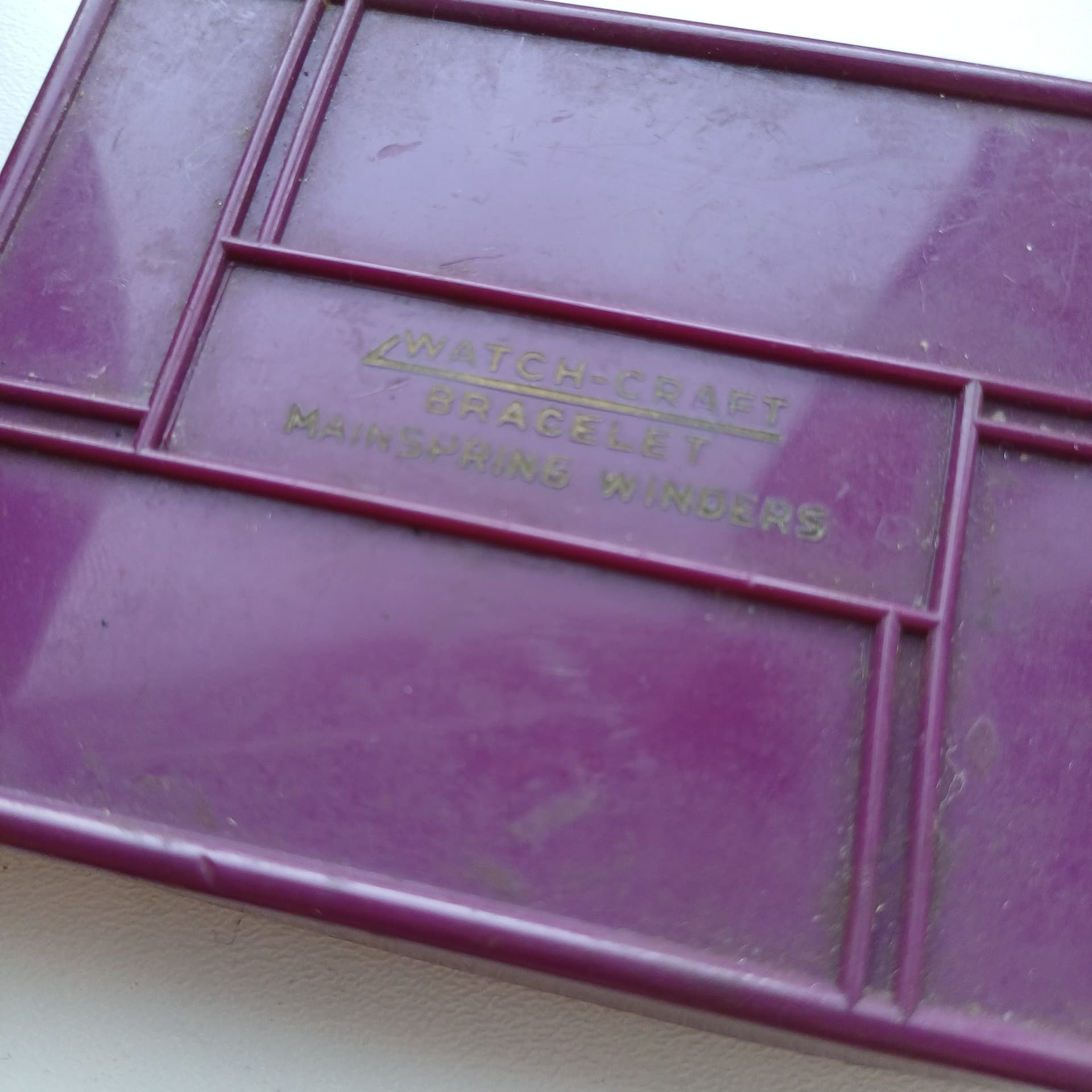

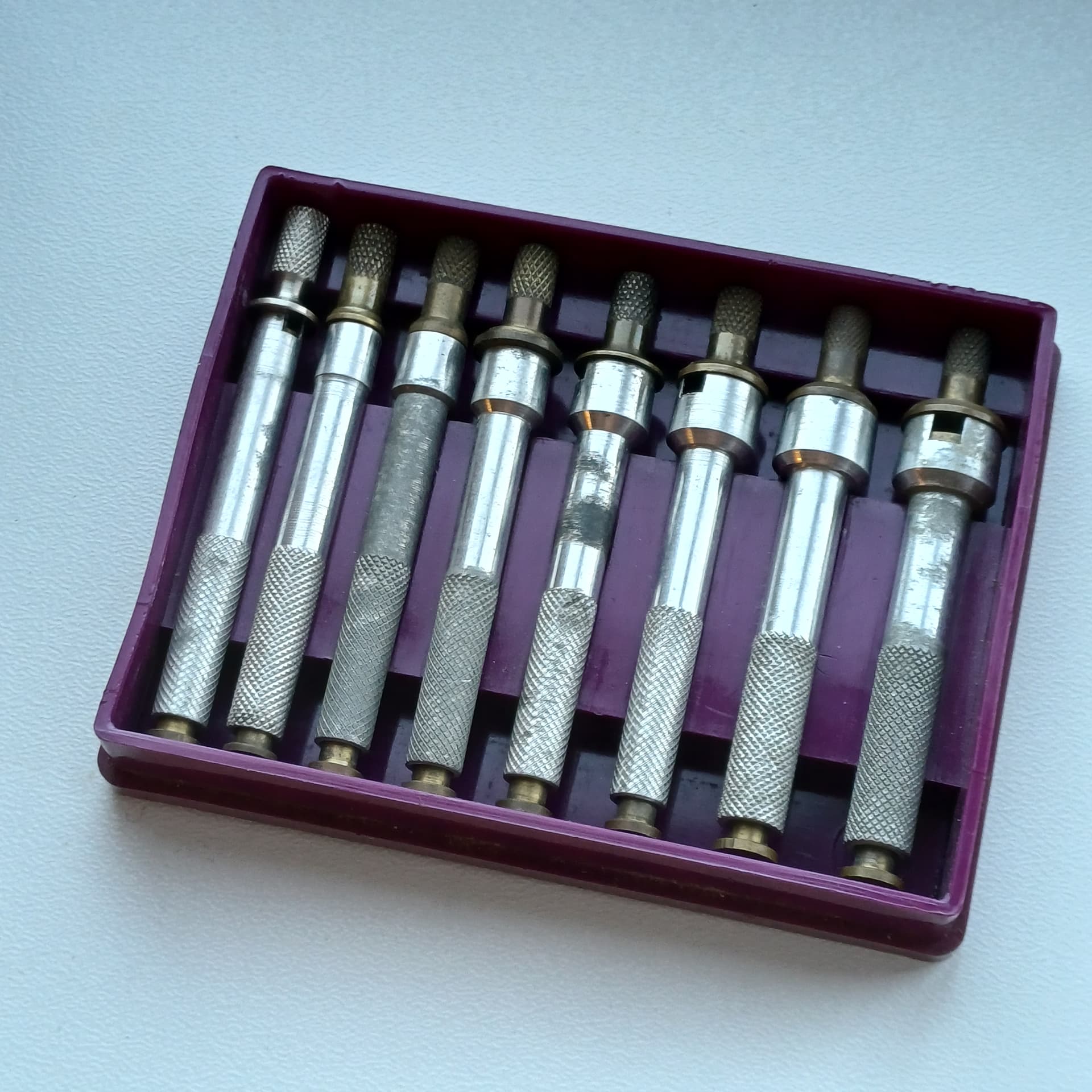

Watch-Craft verenwinders
Ik heb andere verenwinders geprobeerd maar dat is altijd een ramp, handmatig gaat een stuk makkelijker.
Dit type functioneert wel!
Zeker voor een automaat een uitkomst.
Ik doe het handmatig. Ik dacht dat die verenwinders nodig waren, maar het is zo gemakkelijk zonder. Dus nee, ik begin er niet aan.
Als het om handwinders gaat heb je gelijk, maar automaatveren gaan een stuk makkelijker met deze winders,

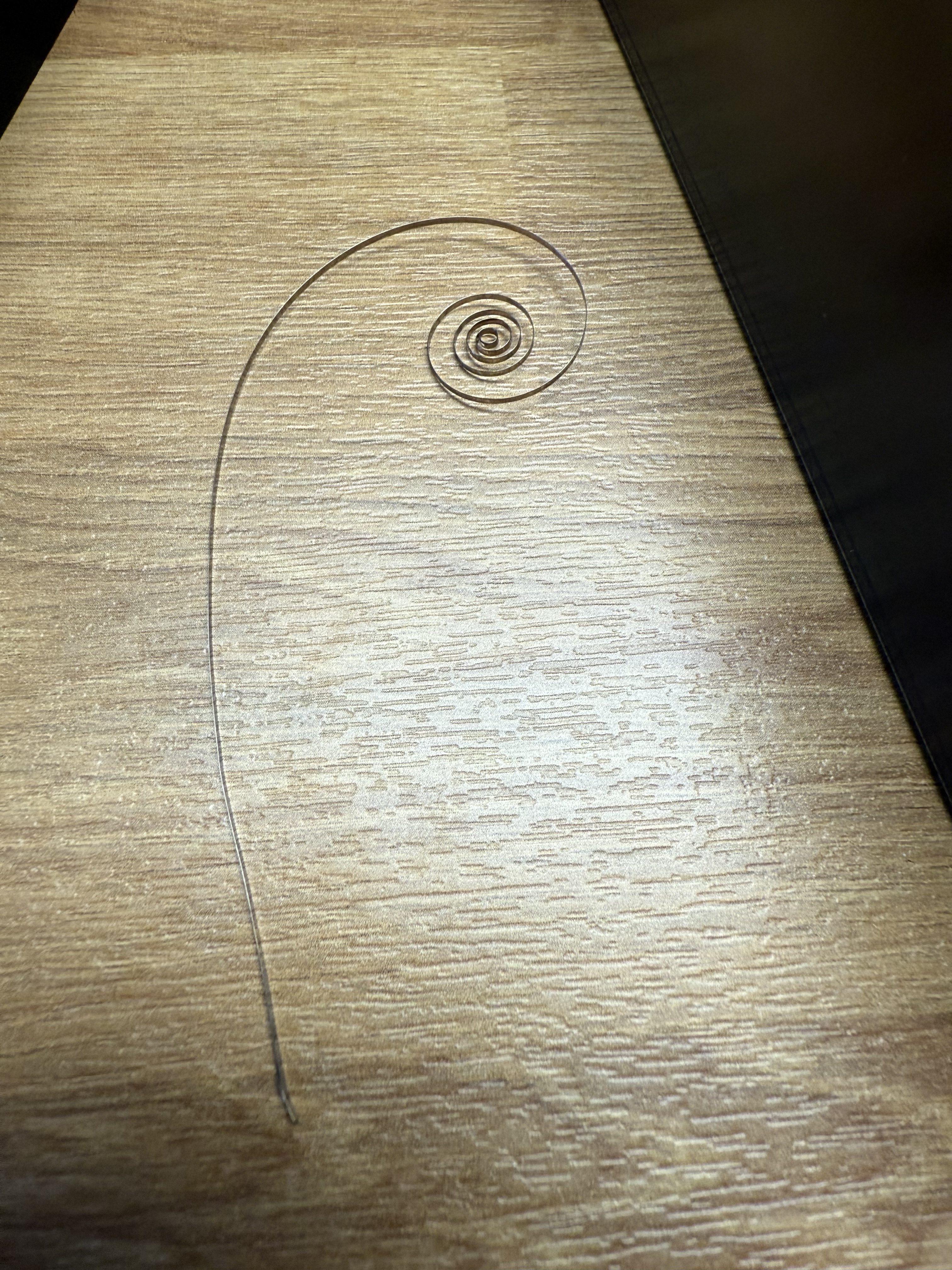

Ik stop de veer vaak wel terug als die nog vlak is en nog in prima S vorm is. Wel altijd met de verenwinder. Iets als dit vervang ik:
Waarom? Denk niet dat deze origineel een S-vorm heeft gehad :innocent:
Nu snap ik die prellers wel :stuck_out_tongue_winking_eye:
Maar inderdaad, vintage en ton compleet vervangen is niet altijd (of zelfs altijd niet?) haalbaar. Zeker niet voor de prutsers onder ons die niet direct bij de OEM in de onderdelenbak kunnen graaien.
Ik heb overigens maar 1x een gebroken veer gehad bij gebruik en dat was er eentje die nieuw geplaatst was, veren die gewoon teruggeplaatst zijn heb ik nog niet gebroken.
De S-vorm kan gewoon eruit raken. Zelfs blauwe veren van vroeger hadden geregeld een S-vorm, ik heb namelijk nog een hele collectie als bijvangst gehad ooit. Ik heb er toen een keer 1 ingestopt (met S-vorm) en daarna eruit gehaald. Heel de S was toen weg. Veren worden de eerste keer zwaar boven de rekgrens belast en vervormen daardoor plastisch.
Dit doe ik sinds twee maanden ofzo, puur om die prellers. Dit, omdat ik in de veronderstelling ben dat vele maar sterke veren erin stoppen om te shinen met hoge amplitude zonder werkelijk iets op te lossen.
Vandaar dat ik de veer op de foto gewoon terug zou steken, maar noem het persoonlijke voorkeur.
Hij ligt ook helemaal niet vlak? :thinking:
En op het einde vind ik er ook een lelijk knikje in zitten… het zal vast werken en niet breken, ben ik ook niet bang voor.
Ja dat is wel jammer inderdaad
Kun je ook weer terug buigen. Even een beetje “twisten” op je juiste plek en klaar. Bij een blanke veer ben ik daar niet zo bang voor.
