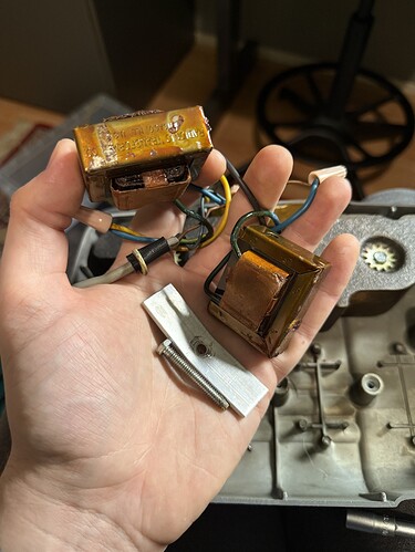

met ook van die heel oude spoelen in die niet uit te meten waren
spaghetti van draden alom
waar ik ook led buizen in wou steken, na een hoop proberen bleek dat je die tl led lampen gewoon op 220V kan zetten zonder dat er ook maar iets tussen moet
Klopt, ik trek er alles uit en trek 2 nieuwe draden. Die van mij is eigenlijk hetzelfde maar dan met een andere voet. Hoeft niets meer tussen.

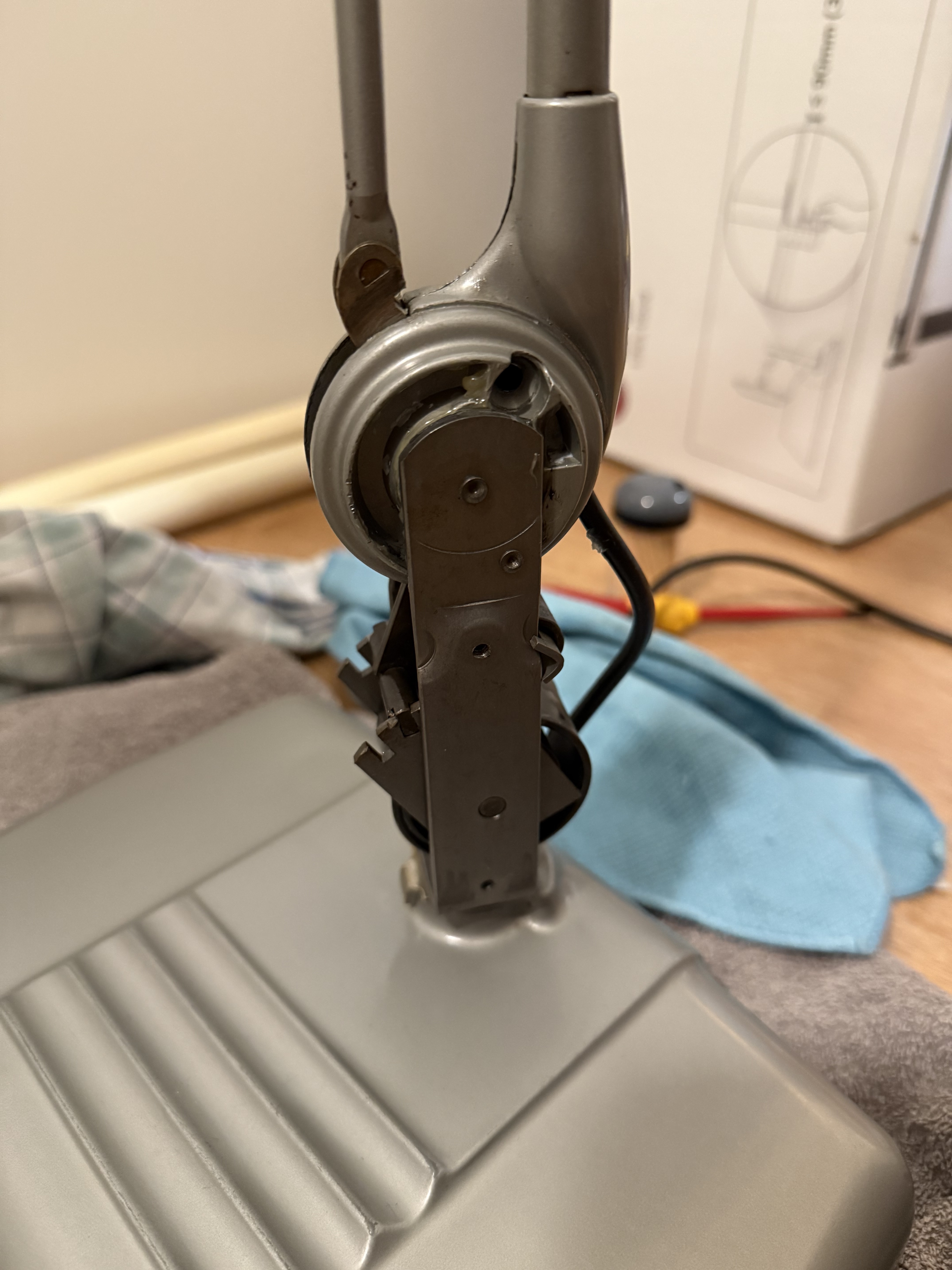

Er is geen weg meer terug, ik heb de hele boel al afgebroken en omgebouwd. :joy: Was stiekem toch veel werk om zon Dazor lamp helemaal uit elkaar te halen, boenen en ombouwen…. Hij is nu wel weer zo goed als nieuw. Morgen even led halen.

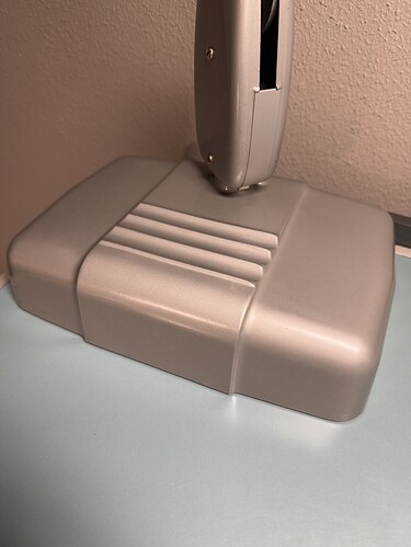

De Dazor 2324 is verbouwd :grin:! Ik heb er nu twee Osram buizen in zitten. Die waren bij de praxis in de aanbieding. Ik ben tevreden. Het armatuur is weer als nieuw. Ik heb hem ook maar even helemaal uit elkaar gehad en een nieuwe kabel doorgevoerd. Boel is weer schoon en opnieuw gesmeerd :grin:
Echt een vette voet:

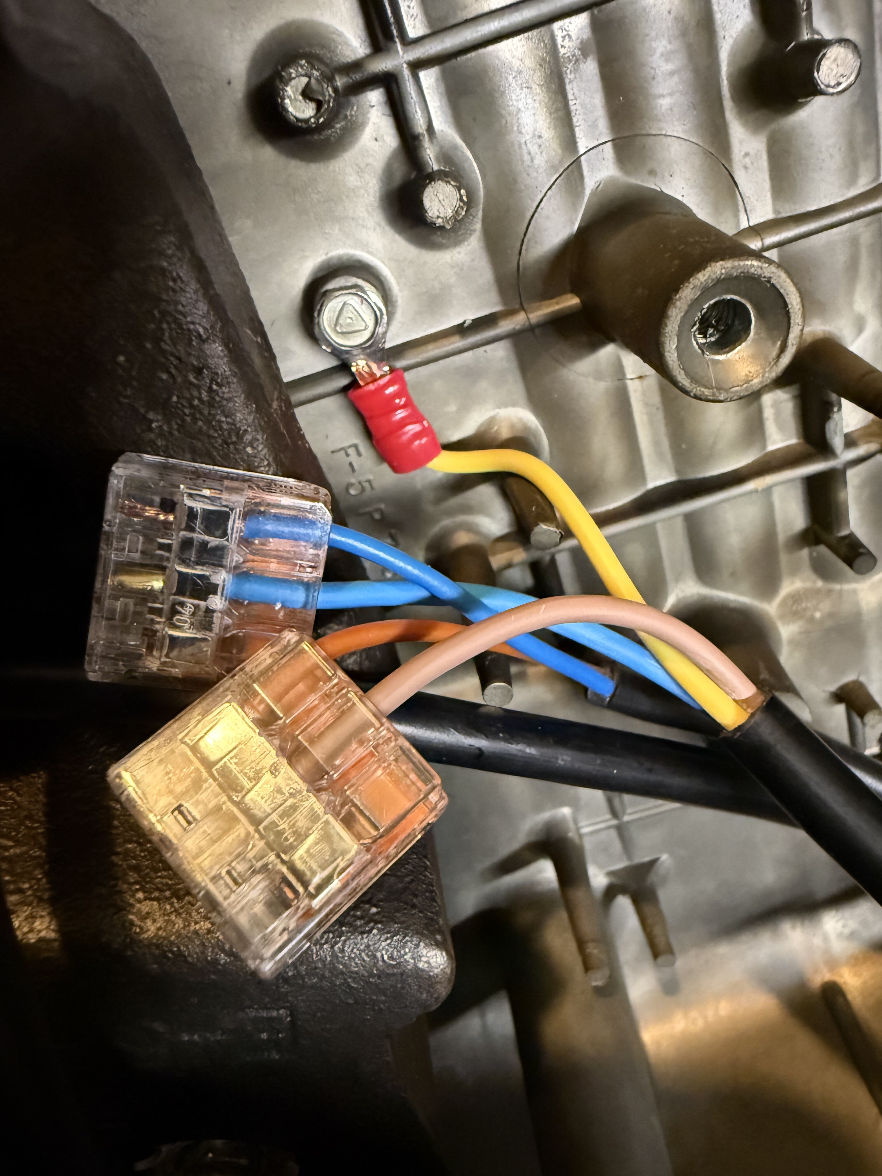

Voor andere die dit ook willen gaan doen. Je moet er alles uit halen, dus ook die smoorspoel in de voet. Nieuwe kabel erin (2x 0,75mm2 kabel gebruikt) voeren kan alleen als die helemaal uit elkaar ligt. Dan moet je de tl sockets los knippen en WAGO doppen tussen zetten. Led TL buizen moet je van 1 kant voeden en hebben geen VGA nodig, ik heb zie via de linker kant gevoed zodat ik geen last heb van schakelaar rechts. Die led starters zijn gewoon dummies. Over die schakelaar gesproken, deze zit er nu alleen voor de sier in. Heel het huis is smart, dus ook deze lampen door een stekker. :slightly_smiling_face: Ik vertrouw deze schakelaar uit de jaren 50(?) ook niet direct.
