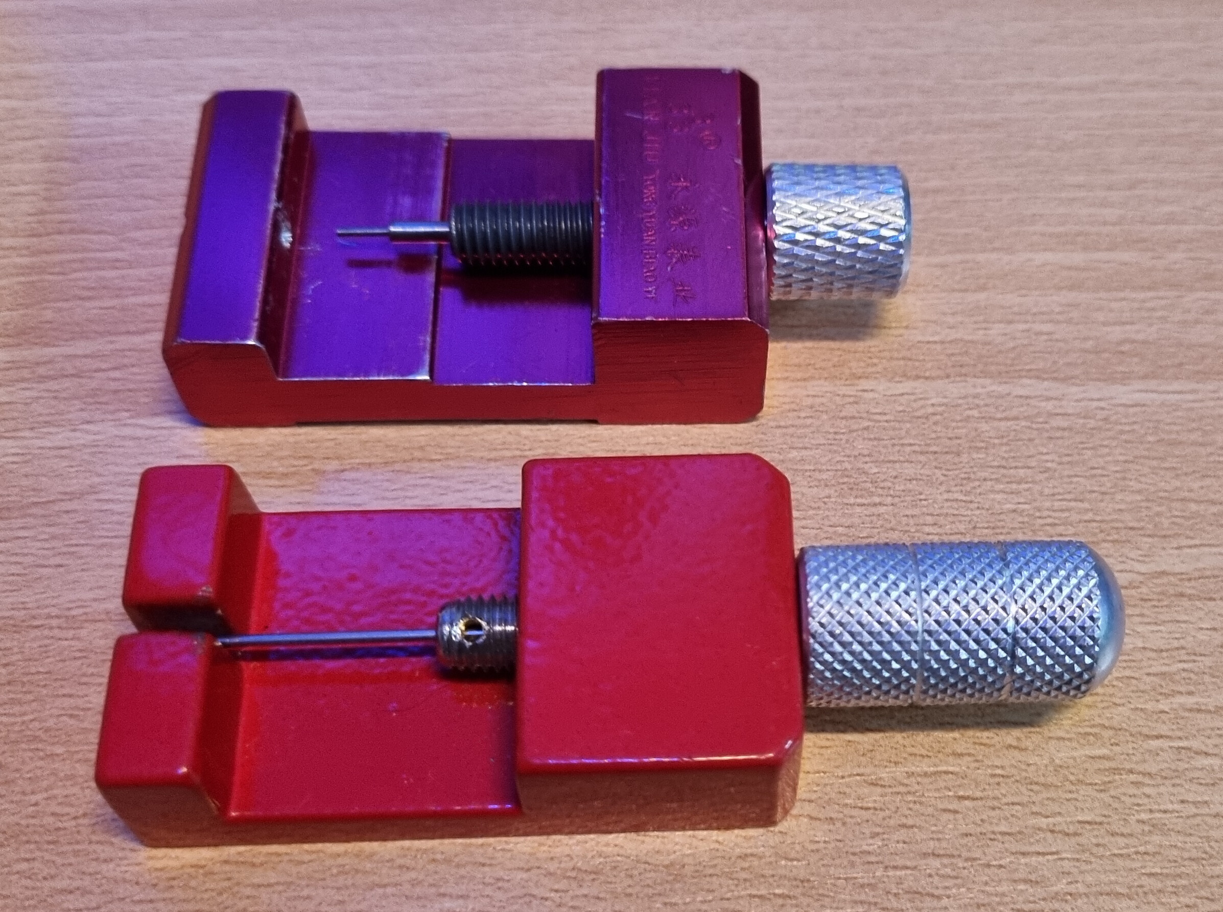

Ik gebruik de onderstaande 2.
De felrode met lange drukpin is het fijnste. Die heb ik in 2013 (…) gekocht via eBay bij redroosteruk

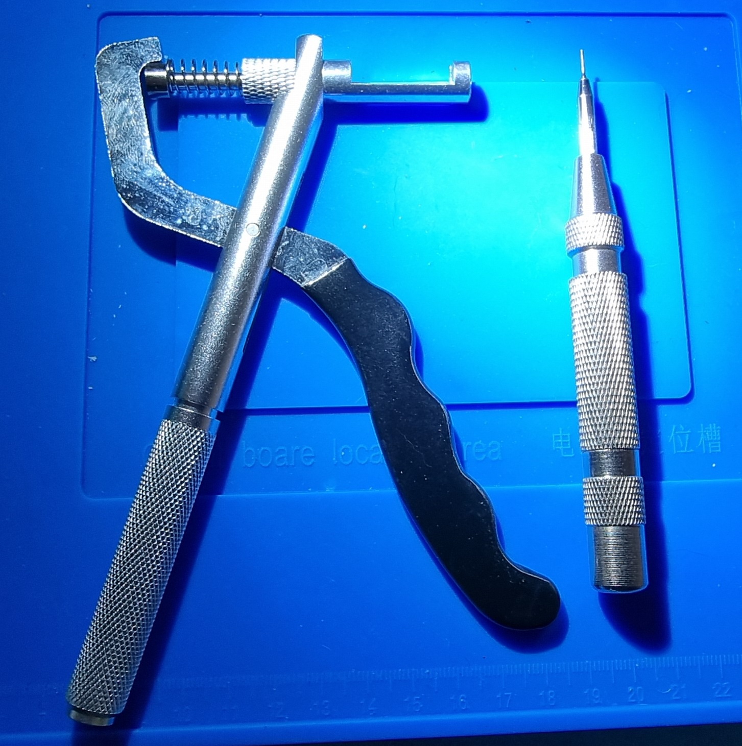

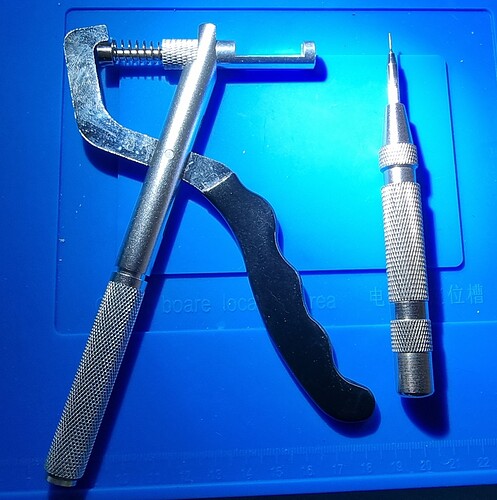

Zo’n blokje is handig als je vastzittende cotter pins hebt. Je kunt dan (voorzichtig) tikken tot de pin loskomt. Voor het gewone werk gebruik ik de onderstaande gereedschappen. De ‘tang’ vorm is handig om gecontoleerd een pin te verwijderen en er weer in te zetten. Vaak moet je de pin verzinken in de band zodat aan beide zijden een kleine ruimte is.
Het vlotste werkt het met een veer gebaseerde pin duwer. Je duwt tegen de pin en op een zeker moment ‘knalt’ de tool tegen de pin en schiet die los. Bij gedragen horloges is dit meestal de manier om pinnen eruit te krijgen als er wat vuil tussen zit.
