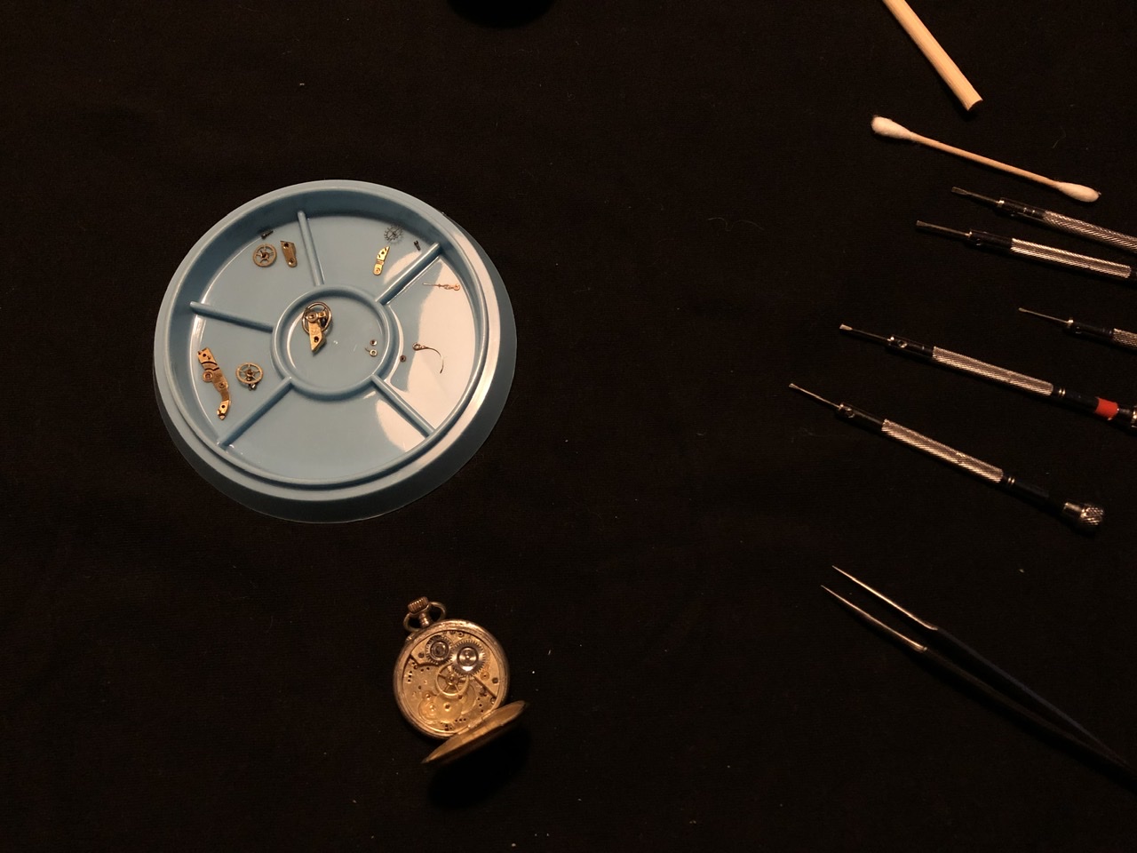

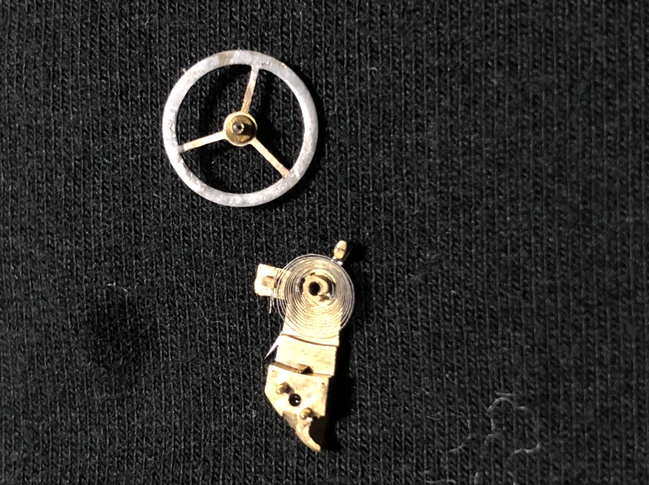

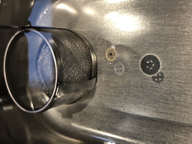

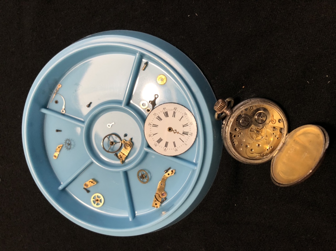

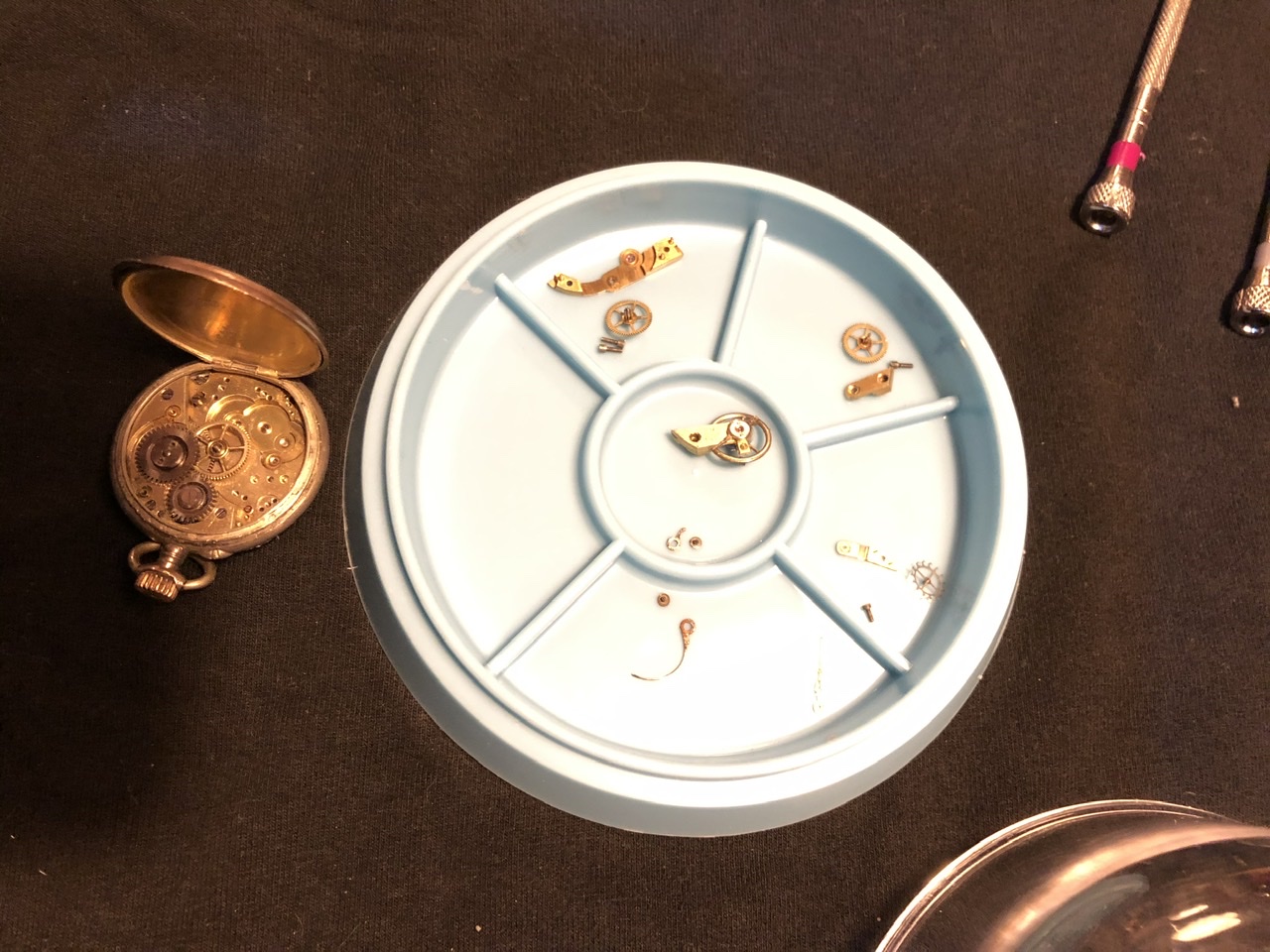

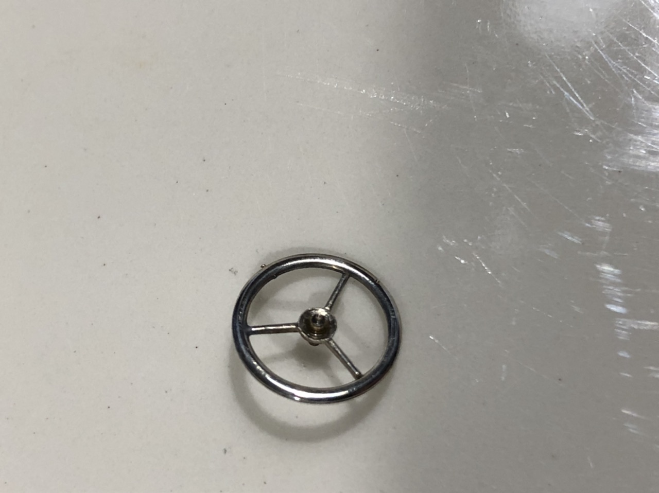

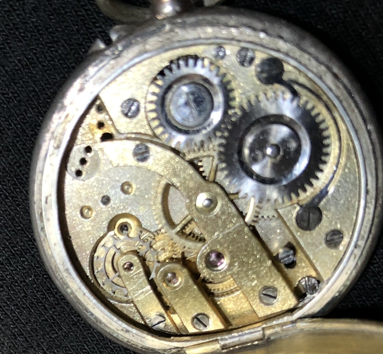

OK, bijna de hele dag bezig geweest. Horloge is bijna helemaal uit elkaar geweest. Enkele delen gepoetst met wat Flitz op een lucifer. Onderdeeltjes in de ultrasoon. Gespoeld in alcohol en gedroogd. Weer terug in elkaar.
Als ik de wieltjes nu laat draaien door de veer op te draaien spinnen ze vrolijk in het rond, met het “ankerwiel” helemaal als een dolle. Tot zover prima. Maar als ik dan het laatste deel plaats, hoe heet dat ding in het Nederlands? (Kloppend hartje, balans?) dan is de amplitude nog net zo slecht als toen ik begon. Loopt wel/niet met een amplitude van pak 'm beet 90 graden, zo goed als niets.

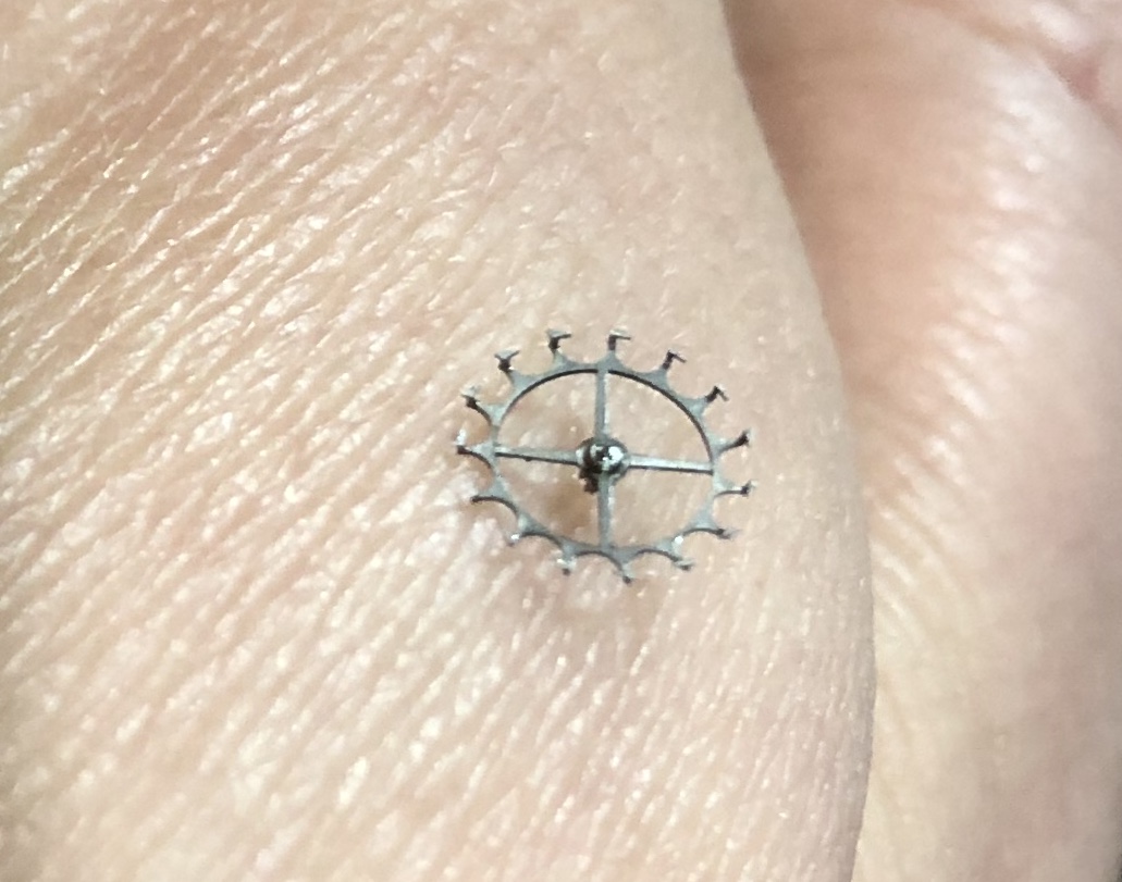

het vreemde is: er zit ook helemaal geen anker in het uurwerk??? Ankerrad, met heel vreemde tandjes en dan direct dat “hartje”
Al dat werk, resultaat nog steeds knudde.

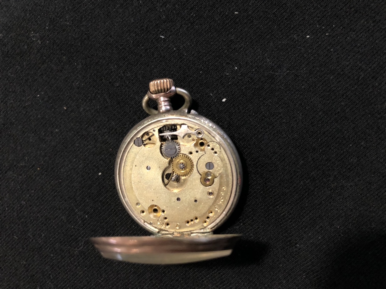

Iemand bekend met een uurwerk zonder anker?
En dit gek gevormde “anker” wiel dus…
Zoals Bruno al zei, het is een cylindergang-uurwerk. Zit geen anker in.

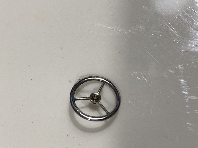

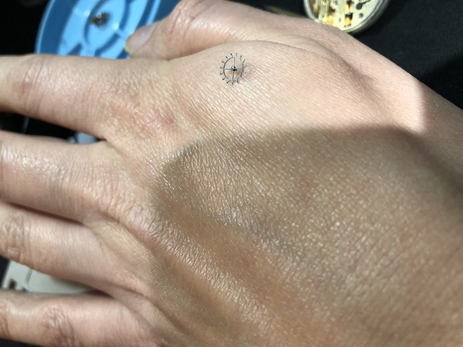

Thanks, zoals je ongetwijfeld doorhebt weet ik er niets van. Met de kennis van youtube filmpjes en goeie zin ben ik gewoon aan de gang gegaan. Ultrasoon heeft het balanswiel losgetrild, maar met even goed kijken, nadenken en een stukje geluk dit gewoon weer teruggedrukt in hopelijk de goede positie. Gelukkig had ik foto’s.
Enig idee waarom ie nou nog zo beroerd loopt, maar dus wel loopt? :roll_eyes:
Ook heb ik dat kroon stangetje er niet uit gekregen. Voor wat ik erover vinden kon was ik op zoek naar een knopje om in te drukken, waarna je het gewoon eruit kan trekken. Hier dus niet… Daardoor kon ik ook niet verder naar de veer toe. Zou die niet genoeg kracht meer hebben? De wieltjes draaien wel zeer enthousiast rond als ze niet de weerstand van de balans hebben, maar misschien zegt dat niets?
Het probleem is juist dat je “maar wat doet”, zonder enig idee van de termen en functies van de onderdelen. Dat geeft niks en is ook een manier om te beginnen hoor. :wink: Maar een goed lopend horloge krijg je er nooit mee.
Dat laatste is bij cylindergang bij voorbaat trouwens uitgesloten. :grin:

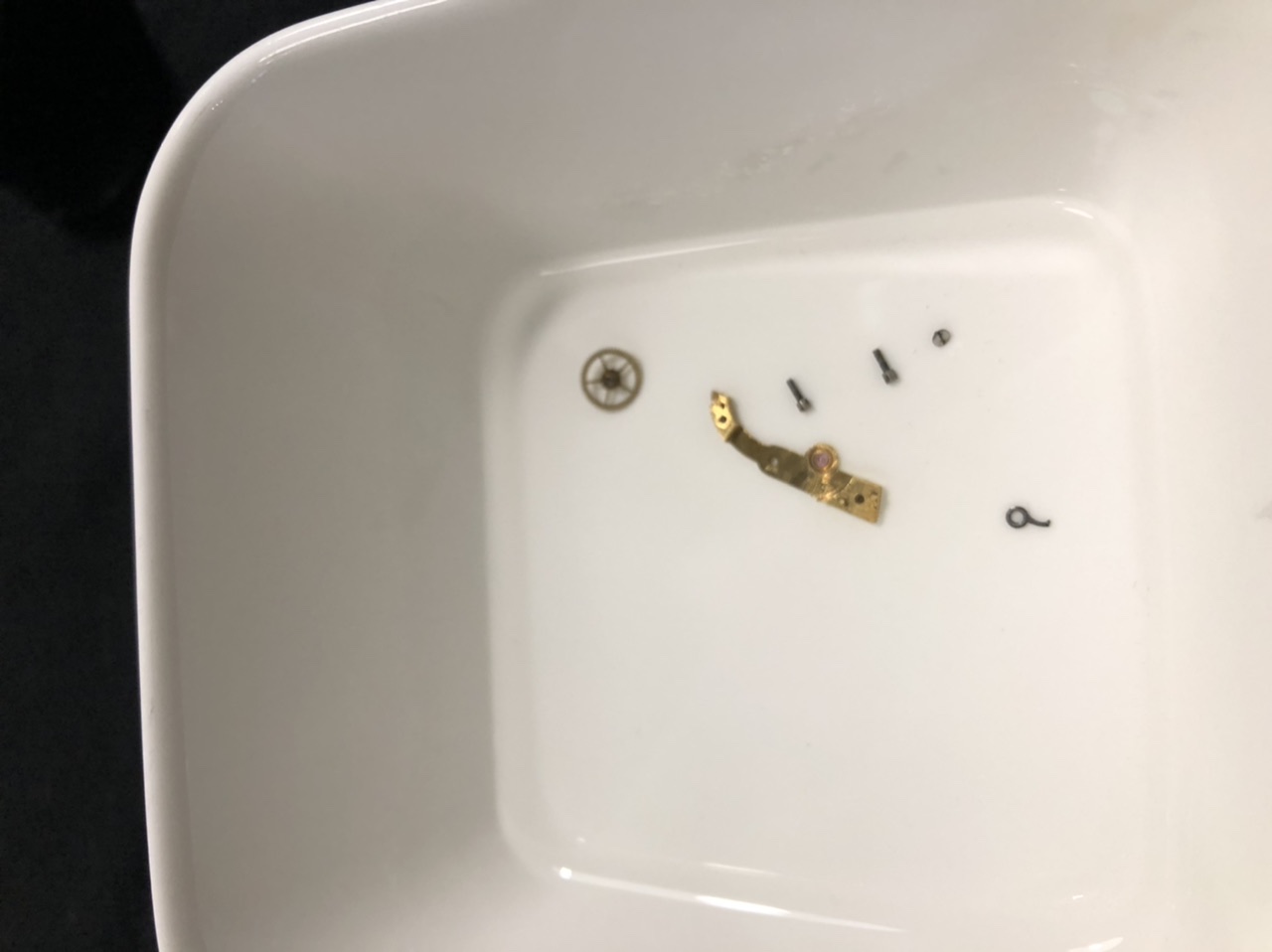

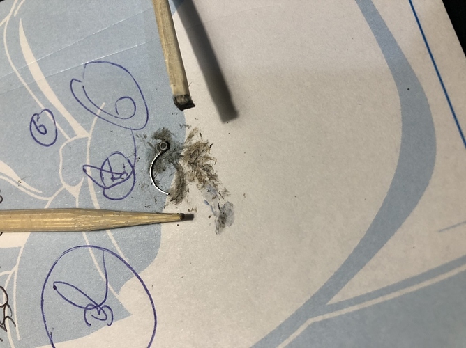

Gewoon doorzetten. Zo ben ik ook begonnen. In de foto’s zie ik dat waarschijnlijk je cilinder pivots zijn gebroken. Vervangen hiervan is best een complex klusje. En je hebt er nogal wat speciaal gereedschap voor nodig. Misschien heb je iets aan de volgende link:

Hartelijk dank Coos! Nou, onderdelen vervangen gaan we dus zeker niet doen! :joy: ik vind het een pijnlijk lelijk ding, veel te klein ook voor een zakhorloge. Natuurlijk zit er net weer een of ander maf uurwerk in… Men moet ook een knopje indrukken naast de kroon om de tijd te verstellen. 🤷 Terug in de la…
