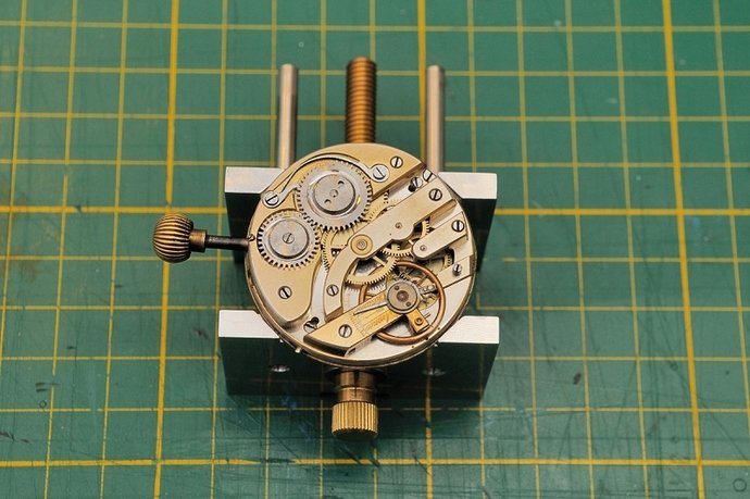

Inmiddels is de hoogte van de cilinder afgesteld zodat het escape wiel ook weer vrij draait. De volgende stap is het inkorten van de andere pivot. Deze steekt 0,15mm boven het aanlegvlak van de deksteen uit en moet dus 0,16mm ingekort worden.
Meetopstelling
Resultaat
Nu ben ik eindelijk toe aan mijn vraag. Heeft er iemand tips om de bovenste pivot in te korten. Ik heb een jacot, pivot file, burnisher etc maar 0,16mm lijkt me best veel.

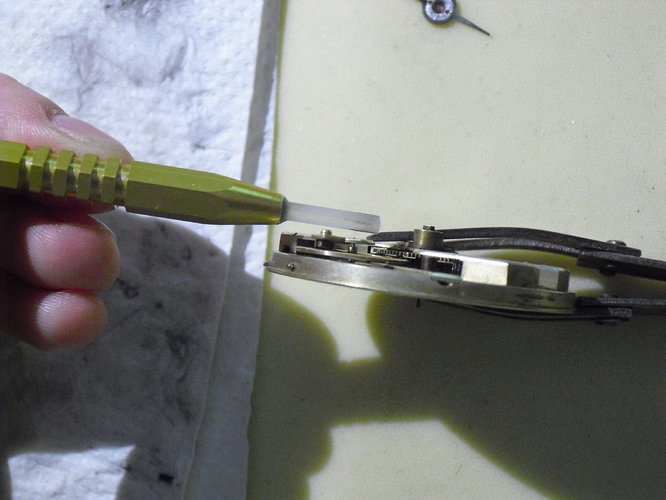

Hi Coos,
Een paar beelden, maar hier met steel burnisher voor de grootste deel.
Laatste is pivot finishing.

De gok maar gewaagd en de balans in de Jaccot gezet en met een pivot vijltje ingekort. Dat ging eigenlijk nog betrekkelijk snel. Nu nog balanceren en dan de veer er weer op.

Bij gebrek aan een balanswaag tijdelijk een andere oplossing gezocht met twee messen in een machineklem. Beetje veel afstelwerk maar het werkt uiteindelijk toch. Inmiddels staat het uurwerkje weer in elkaar en loopt (na een gebrekkige start). De balansveer is ernstig vervormd en gecorrodeerd. Deze moet ik nog een keer vervangen als ik ergens een vervanger vind. Voorlopig ben ik alleen maar blij dat hij weer loopt en heb ik gaandeweg met veel hulp van @brunod heel erg veel geleerd.
