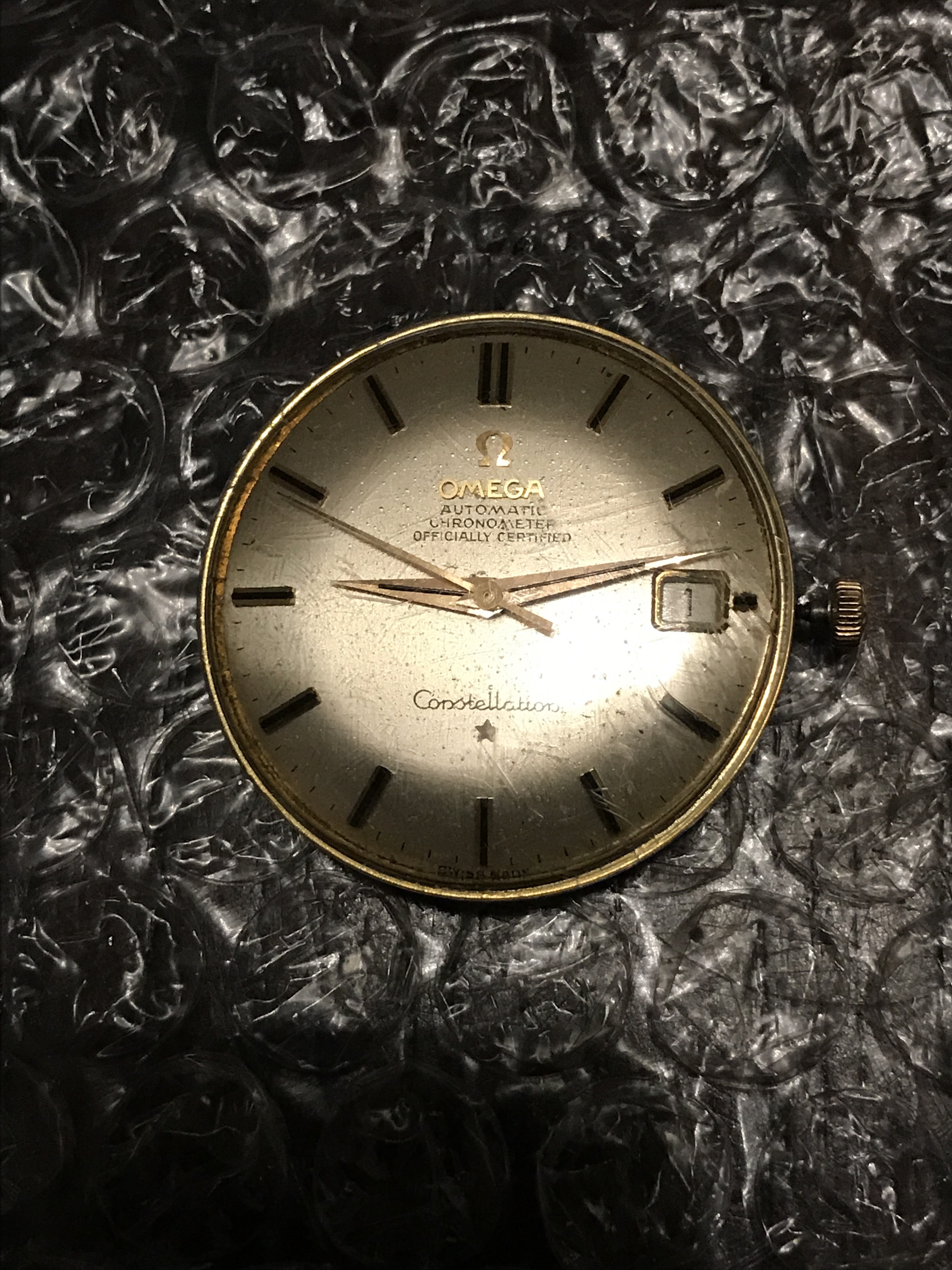

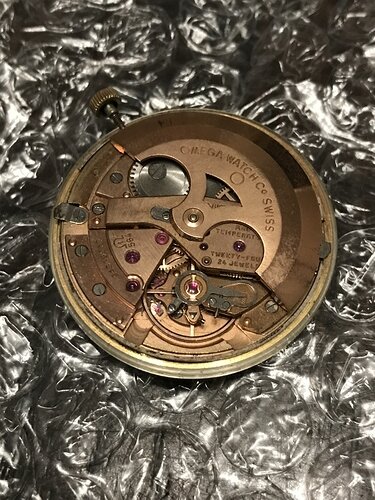

Beste forumleden,
Ik ben in het bezit van een Omega Constellation met cal. 564.
Echter mis ik de kast met achterdeksel bij het horloge.
Het uurwerk, kroon en glas zijn compleet.
Wie kan mij verder helpen?
Hoor het graag.
Met vriendelijke groet, BjornUploaden… Uploaden…
Wat is de diameter? De 168.005 wijzerplaat past niet in een 168.004/168.010 (=groter) ref. kast.
Als ik me niet vergis zit een 168.005 wijzerplaat op circa 27 mm en en 168.010 of circa 29 mm.

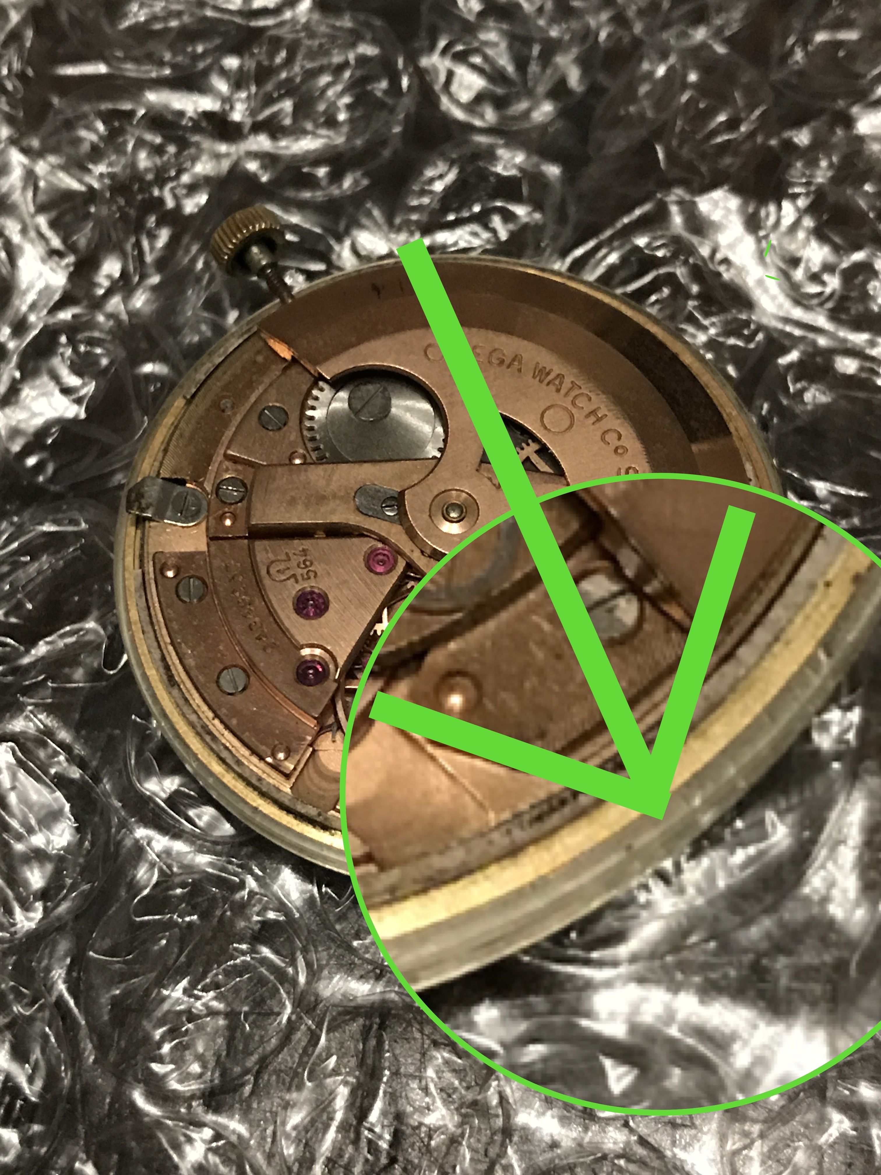

Bedankt voor uw snelle reactie. De diameter is 31,6mm ongeveer.
Maar dan heb ik het glas meegerekent
Ik weet niet wat de dikte van een horlogeglaasje bedraagt. Hij valt net over de rand. Zal 1mm zijn schat ik.
Het gaat puur om de diameter van de wijzerplaat zonder glas.
De wijzerplaten rusten maar met enkele 10den van een millimeter tegen de rand in de binnenkant van de horloge kast.
Het beste meet je dit op met een schuifmaatje.

Beste mensen, bedankt voor jullie reacties en meedenken. De diameter is 29,10 van de wijzerplaat.
Zoek maar een ref. 168.010 kast. Good luck.
