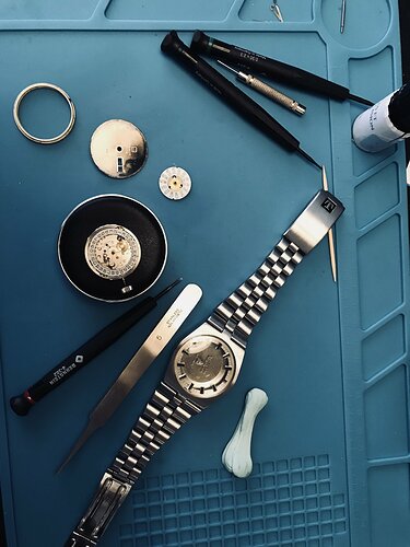

Het begon zo leuk. Zonnetje. Mok koffie… de stift van mijn Tissot PR 516 GL was na het opknappen van mijn kast en band niet van plan zelfstandig terug te klikken in het uurwerk en ging in plaats daarvan als een klein kind in een supermarkt zijn eigen weg.
Alles uit elkaar en de tirette opnieuw plaatsen. Deze hoopgevende opmerking kreeg ik van @lassale en ik wist dat hij kennis van zaken had en dus kon ik aan de slag. Het ging goed. Het ging verdorie supergoed en niets sprong er weg! Hoera!!! Kreeg zelfs een compliment van mijn Jedimaster, Harry.

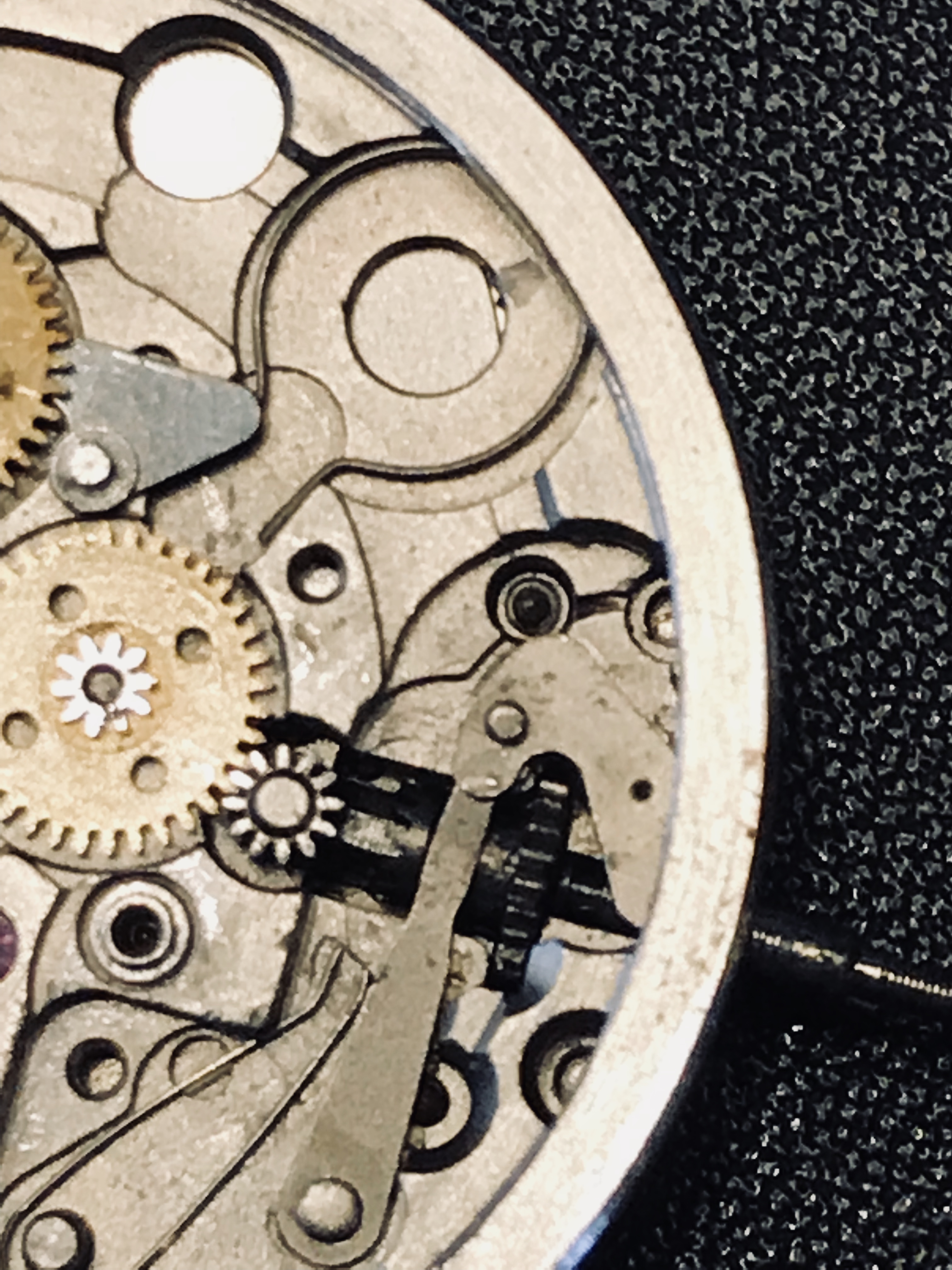

En toen, klikte ik de stift terug… drukte het palletje eerst netjes in natuurlijk en toen gebeurde hetzelfde.
Weer pakte hij weer niet. Het pinnetje kwam niet terug.
Niet zeveren maar doorpakken. Ik alles weer uit elkaar en wat bleek? De veer die de tirette naar beneden drukt was wat verbogen! Netjes recht gebogen en alles in elkaar. Heerlijk. Als alles lukt.

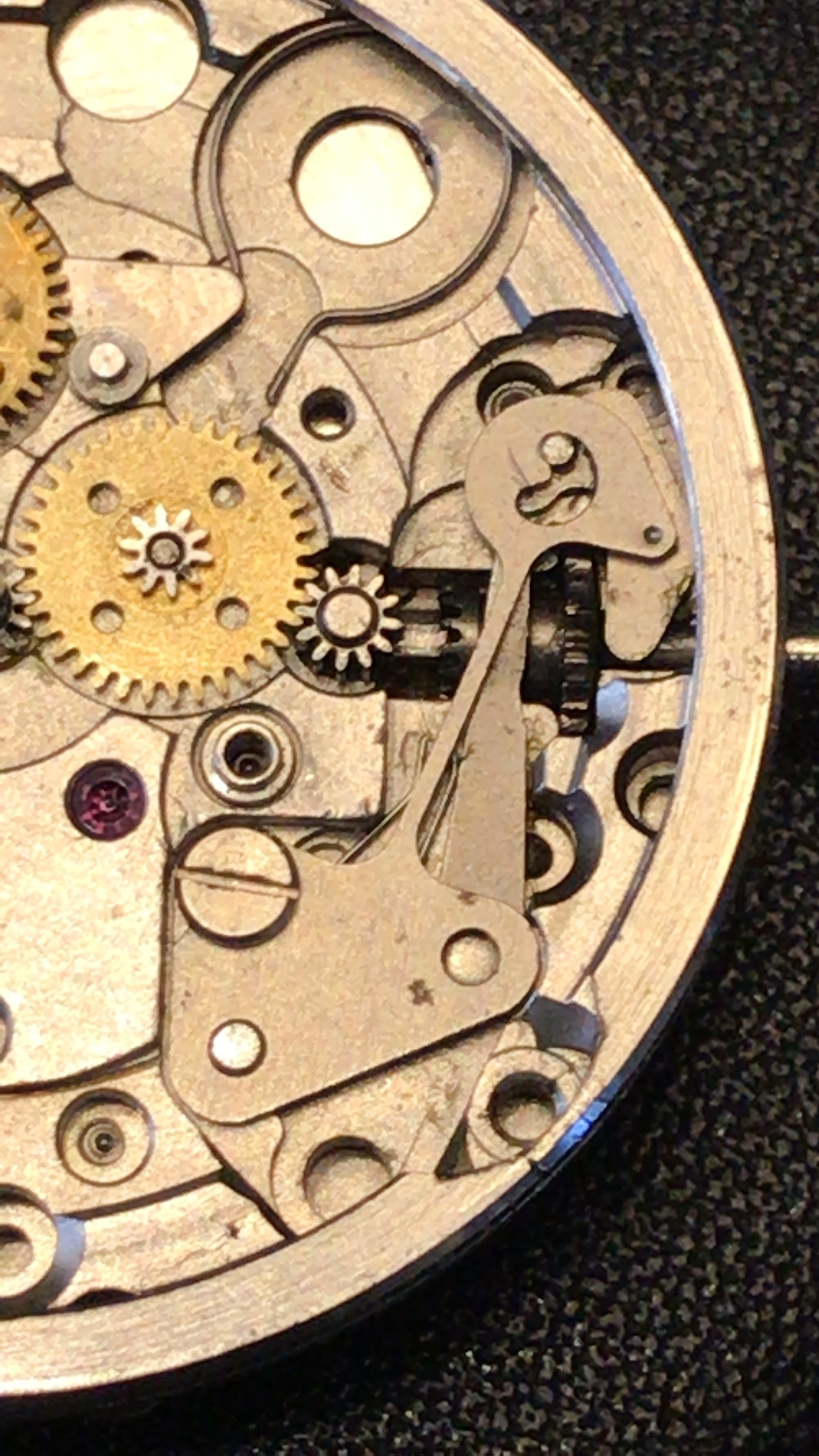

( laatste foto van de tirette voor ze verdween)
Ik pakte het laatste onderdeel ( de FOKKING tirette) tussen mijn pincet en drukte door mijn enthousiasme van het goede verloop waarschijnlijk iets te hard en daar ging ze. ( titelverklaring)

Vlak na deze foto donderde die stift er weer uit…grmbl
