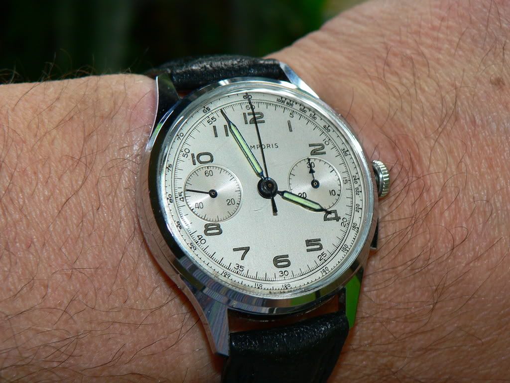

Gisteren op de Rikketik dit dooie musje tegengekomen. Het lag daar dood op enkele meters van glimmende Omega’s, Prachtige Breitlings en ander fraais… Als ik zoiets zie gaat m’n hart altijd wat bloeden van medelijden.
Ik nam 'm dus liefdevol op.
Alles muurvast, maar na wat schudden bleek de secondewijzer toch nog enkele stapjes te lopen. Zonder veel discussie gekocht voor de som van 2,5 Eurootjes.
Kijken jullie mee, hoe zielig ?:
Dit vroeg duidelijk een poging tot reanimatie. Kastje was rijp voor de schroothoop, dus weg ermee. En daar verscheen (zoals ik al verwachtte) een Landeron 48 werk, weliswaar niet in beste conditie, maar voor 2,5 Euro mogen we niet zeuren …
Na wat voorlopige olie en wat woorden van troost begon de Landeron stilaan teken van leven te geven en deze ochtend tikte ie nog vrolijk alsof hij me dankbaar was…
In m’n kast nog een passend NOS jasje gevonden en… Aan de slag !
Uiteengehaald, bad in, en na enkele uurtjes was onze vriend terug springlevend…
In het nieuwe kastje en nog wat extra smering…
Dan de wijzertjes gereinigd, wat nieuwe lichtpasta en nog wat later was de Temporis terug herboren…
Zo blij was ie, dat hij onmiddellijk rond m’n pols sprong…
Ach, horloges verzamelen kan toch deugd doen, niet ?

Hoe heb je die wijzerplaat zo mooi en schoon gekregen ?
Erg mooi, ik had alleen de wijzer niet opnieuwe gelumed.
Vond de oude dan mooier
Dat is altijd een heikel punt. Er zijn verschillende methodes, maar voor deze heb ik gewoon een oplossing gebruikt.
Een heel sterk verdunde oplossing met reinigingsconcentraat voor klokken (Elma), normaal 1 deel op 10 delen water, maar voor wijzeplaten start ik met 1 op 50.
Dan voorzichtig testen op de rand (een 20 tal seconden laten inwerken, spoelen met zuiver water, onmiddellijk voorzichtig drogen met een droger of heel voorzichtig wrijven met een papieren tissue. Als dit resultaat geeft dan probeer ik het op de hele wijzerplaat. Zoniet verhoog ik de concentratie wat meer en test eerst terug op de rand.
Bij twijfel gebruik ik toch de zwakke concentratie, maar meerdere malen na elkaar (steeds zo kort mogelij en onmiddellijk drogen).
Maar je moet wel opletten, want iets te veel of te lang en de bedrukking gaat eraf.
Dus erg voorzichtig zijn en … oefening baart kunst.
Bij oude wijzerplaten zoals deze is er meestal een hele dunne “laklaag” over de bedrukking aangebracht en het is die laag die bijna steeds vuil en vergeeld is. Door die deels te verwijderen krijg je meestal terug de originele kleur.
Maar dat lukt dus echt niet altijd hoor…
