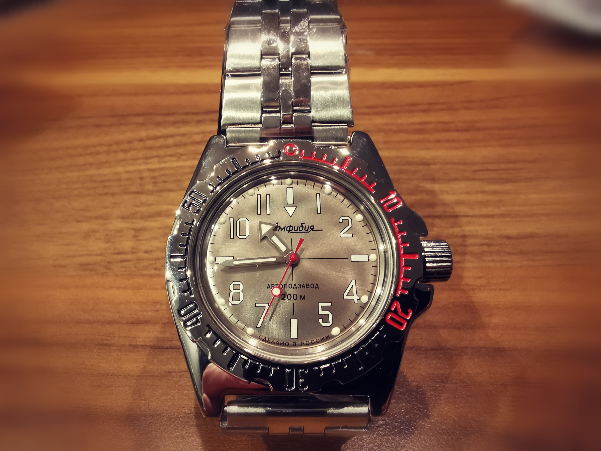

Dit is het lelijke eendje zoals ik hem binnen kreeg.

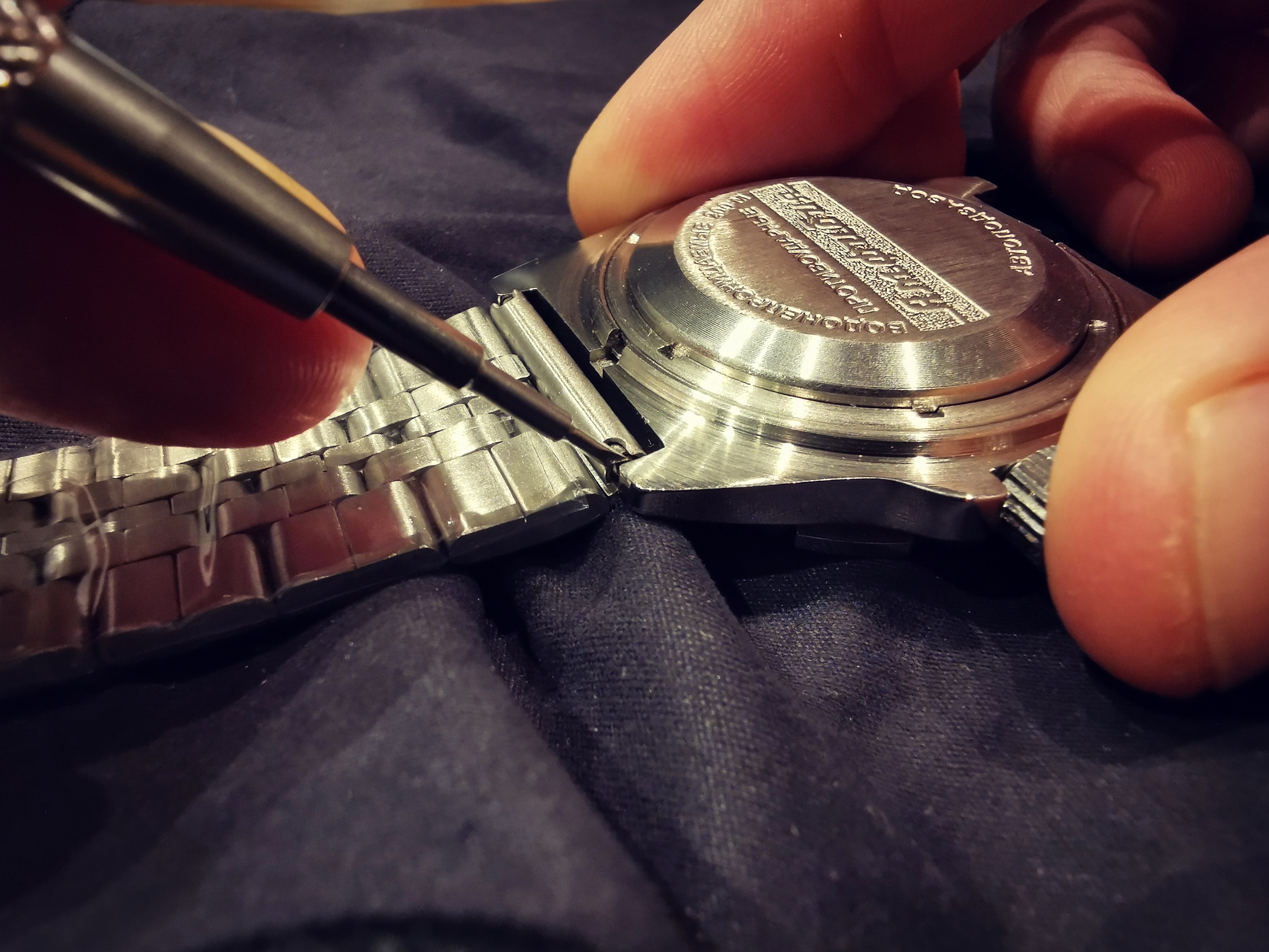

Snel aan de slag dan maar. De standaard band die bij een Vostok wordt geleverd is echt totaal ruk. Alsof je van een kapot geknipt Red Bull blikje wat schakels aan elkaar hebt gevouwen. Maar goed, wat wil je voor die paar tientjes. Weg ermee dus.

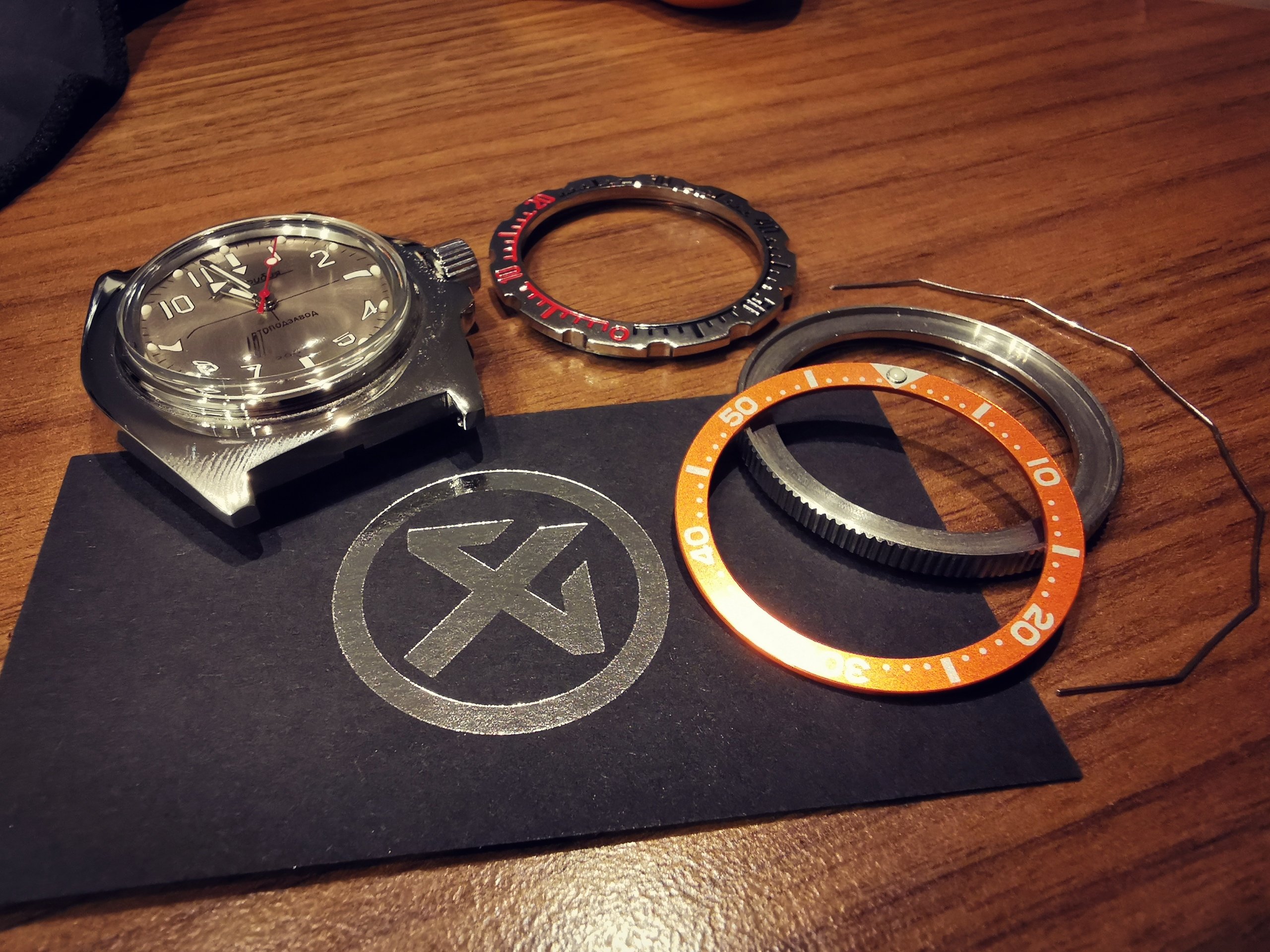

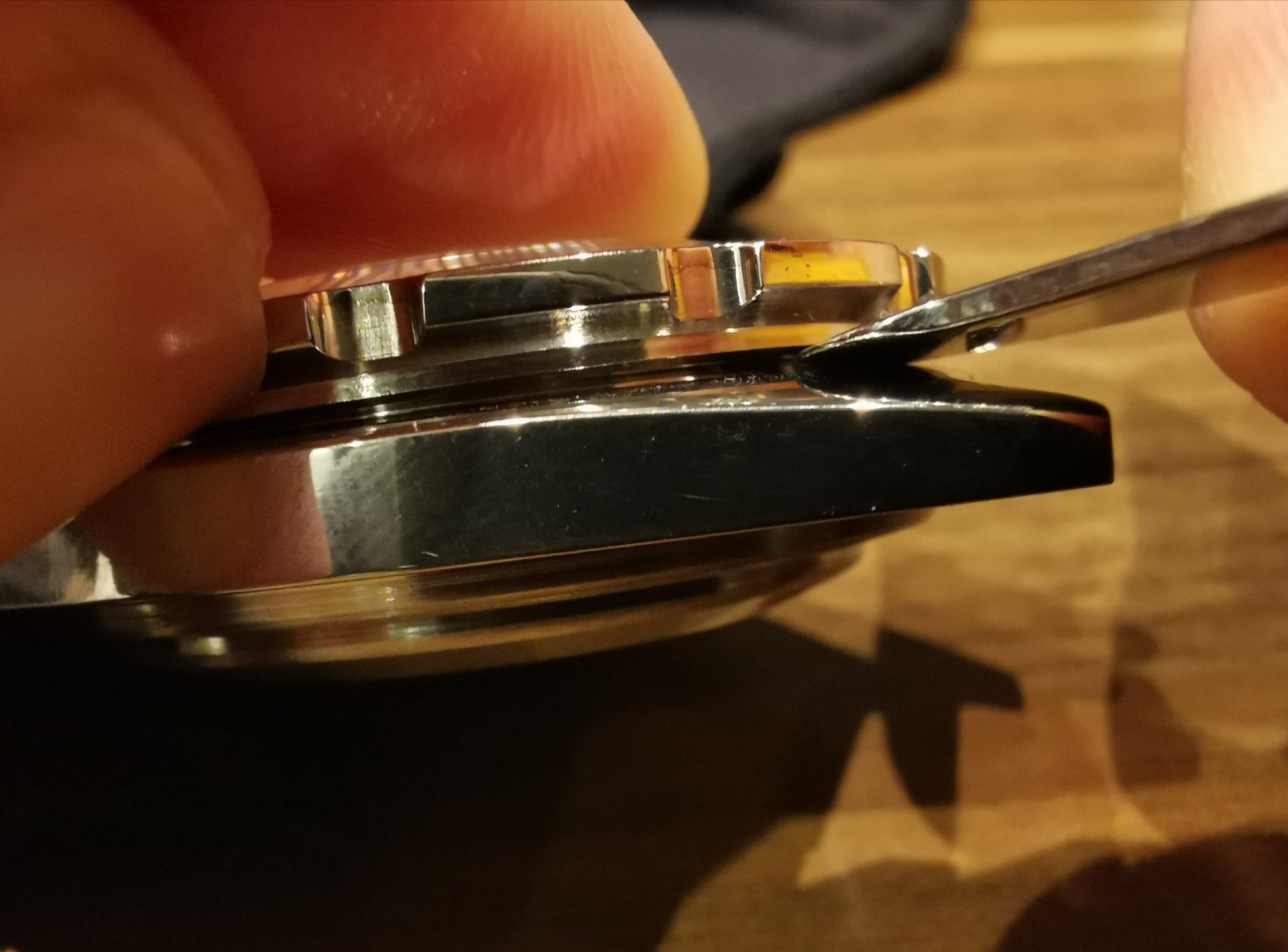

Nadat de band eraf is verwijder je de bezel. Dat doe je eenvoudig door met een bezelwipper (heet dat zo?) voorzichtig de bezel omhoog te drukken.
De bezel zit met een simpel stukje gebogen staaldraad om de kast geklemt. Simpel en doeltreffend, alleen kan de bezel hierdoor zowel linksom als rechtsom draaien. Ik geef er niet om en vind het wel iets hebben. Het hoort een beetje bij Vostok. Toch begrijp ik niet dat als je een duiker maakt die een waterdichtheid van 200mtr heeft je dan niet iets meer moeite steekt in een goed functionerende bezel.

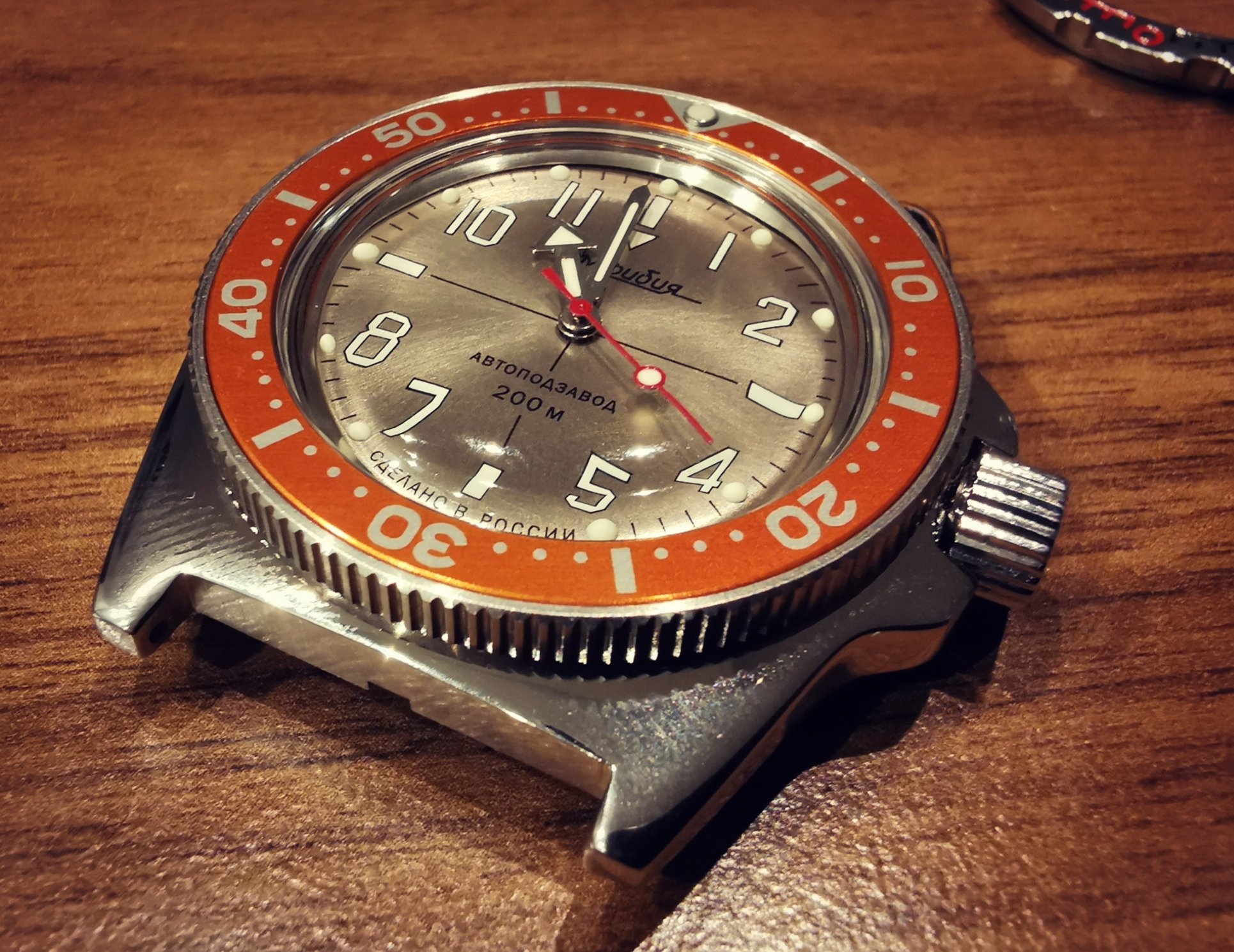

Omdat ik de onderdelen toch bij de hand heb probeer ik gelijk de nieuwe combinatie even. Mwahhhh, het matcht niet echt met het blinkende staal en is net niet wat ik in gedachten heb.

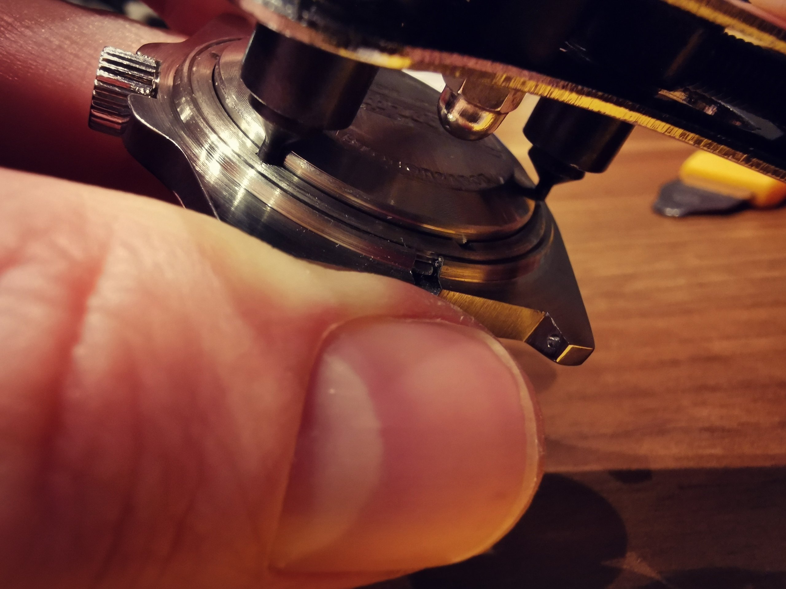

Het achterdeksel maak je eenvoudig los met een kastopener.

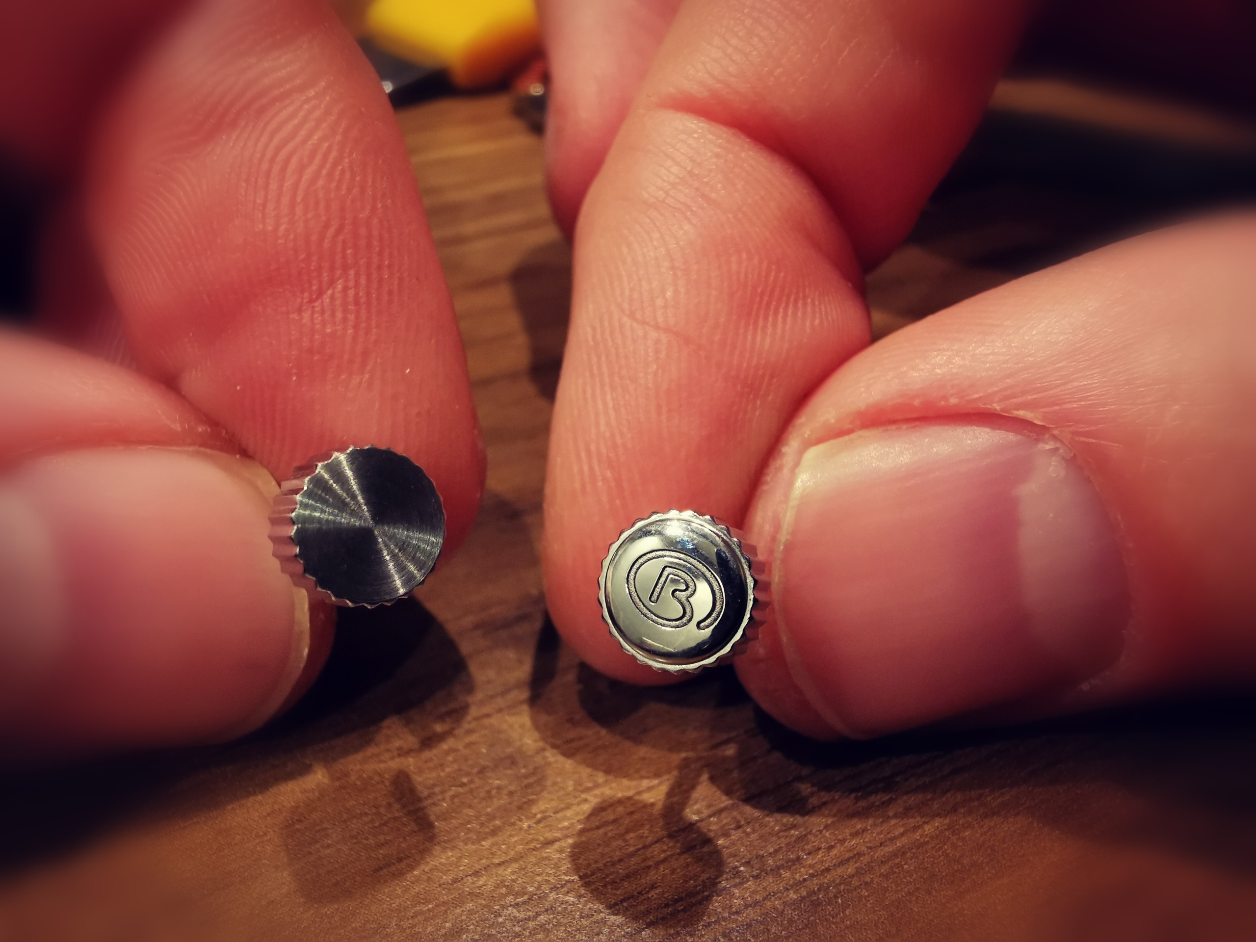

De standaard kroon ga ik vervangen door ééntje met het Vostok logo. Huh, een B? Yes, dat klopt. In het Russisch is Vostok namelijk Boctok.
De kroon van een Vostok voelt altijd een beetje gammel aan. Hij wordt ook wel “wobbly crown” genoemd. Een hoop mensen denken dat dat niet hoort maar niets is minder waar. Ze hebben de kroon expres “los” op de stem gemonteerd om het keyless work te beschermen tegen laterale krachten die tijdens het opwinden vrij komen.

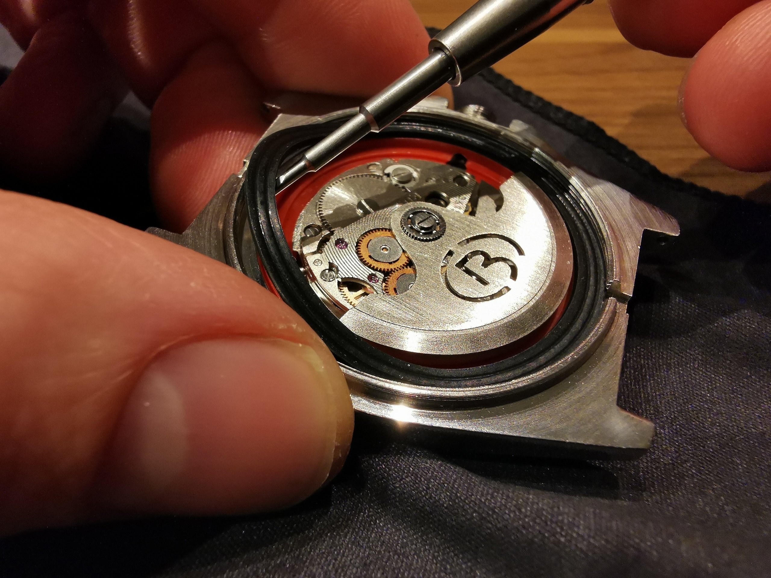

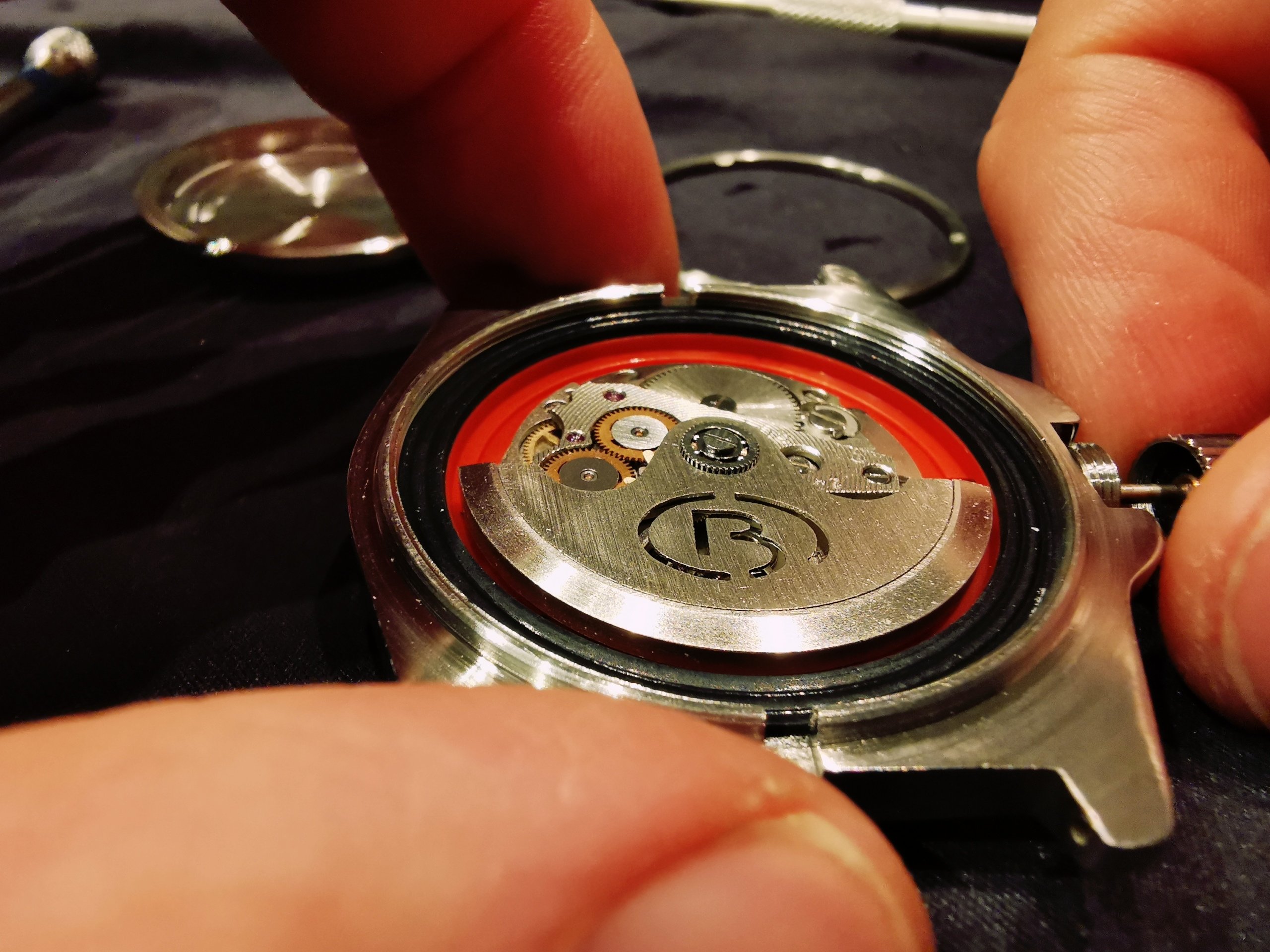

Vervolgens is het een kwestie van de afdichtring verwijderen en dan wip je het uurwerk met de rode pasring en al zo uit de kast.

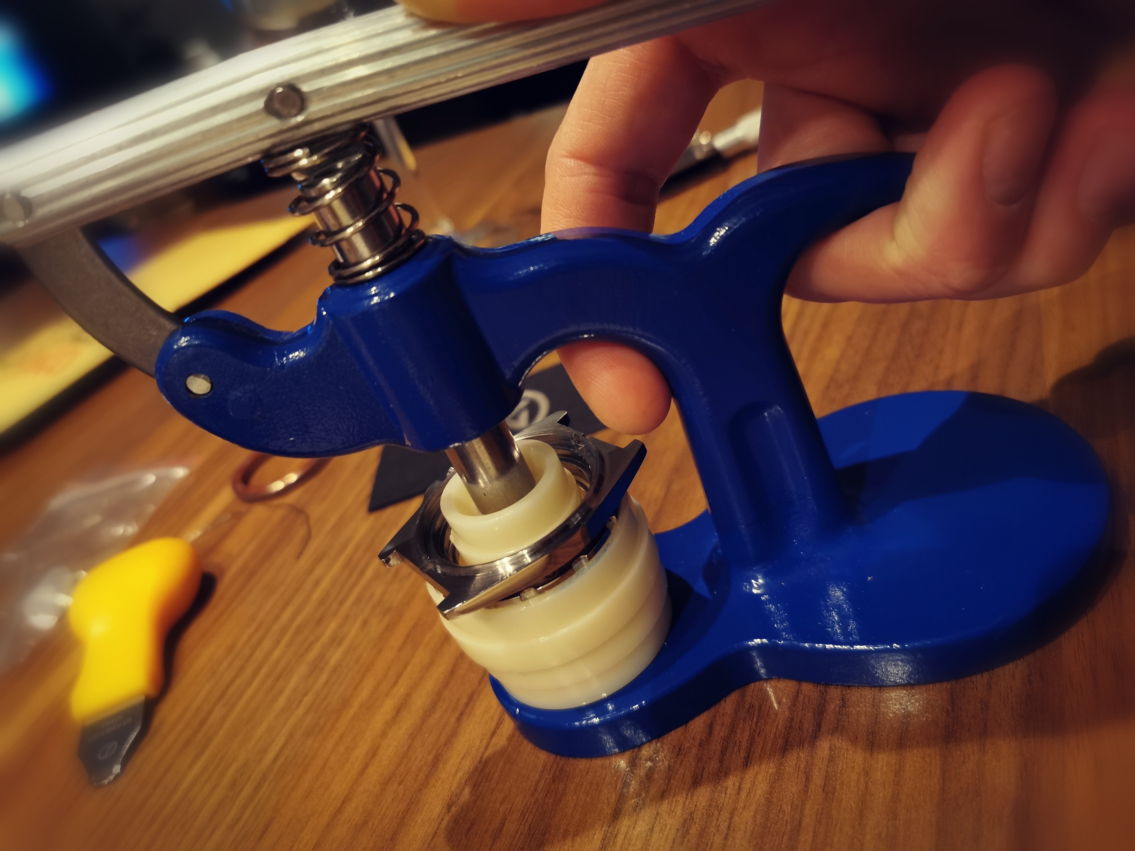

Nu hoeft alleen het glaasje er nog uit. Dit is gemaakt van acryl en is eenvoudig met een glaspers te verwijderen.

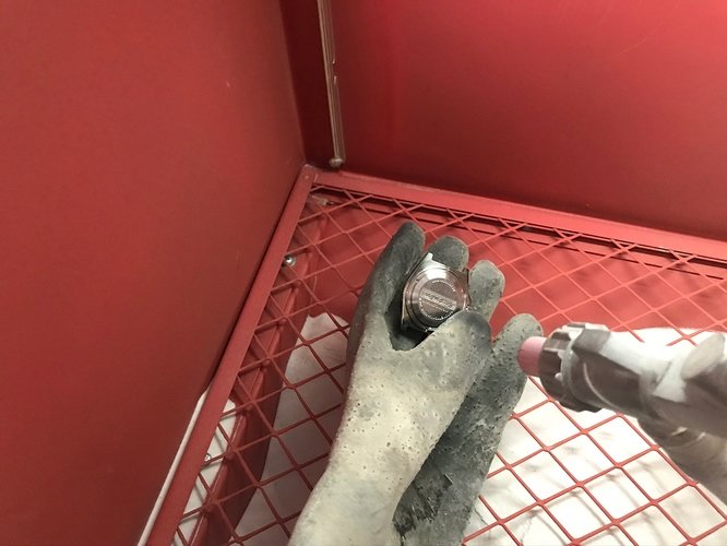

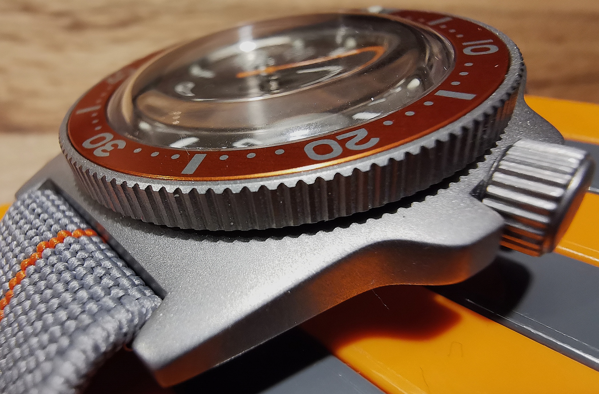

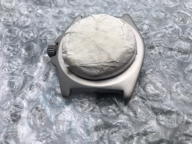

En hier begon de volgende vertraging in het proces. Ik wou het stralen eerst zelf doen via een straalbedrijfje maar dat zou me inclusief reistijd een halve werkdag kosten. Dit lukte niet op korte termijn dus ik besloot een bekende modder te contacten. En nog een keer en nog een keer. Na een week of 5 was m’n geduld op en besloot ik het toch zelf te doen toen @bmwtje ineens zijn zelf gestraalde horloge het forum opslingerde.
Ik besloot hem een PB te sturen en de beste man was bereidt me te helpen :pray:t3: Het horloge werd vanwege de afstand verstuurd en binnen no-time kreeg ik hem helemaal naar wens terug.
3a70145f875896f135302028cfe9bae8bbec16a2_1_666x500
958002d70baaa925e74d39189b8b4d454111159d_1_666x500
Dit ziet er echt perfect uit. Waar de Quattro superglad is is de Vostok een beetje grover. Precies zoals ik hem wou hebben. Bmwtje, nogmaals bedankt, ik ben hier zo blij mee.

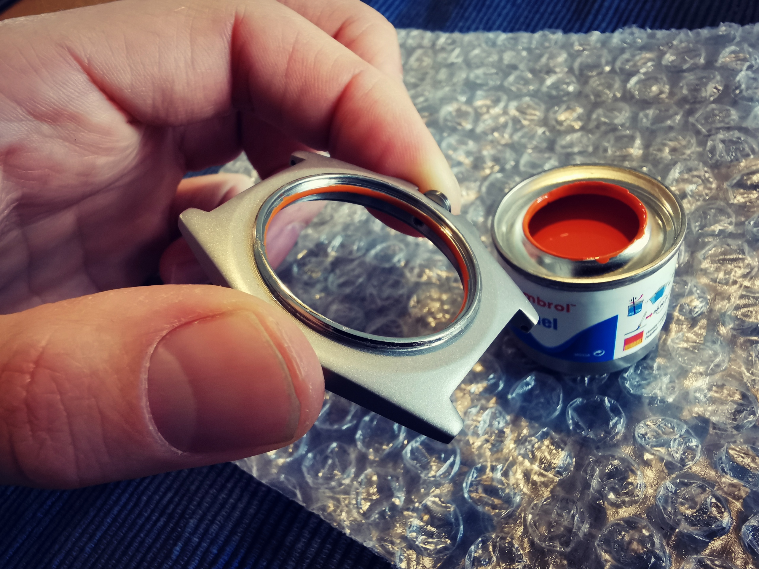

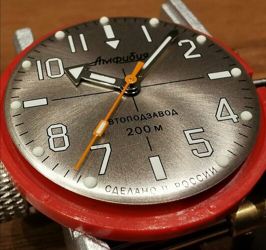

Bij een hoop duikhorloges zie je net boven de dial een chapterring, vaak staan hier de minutenindices op of hij is van gebrusht staal. Bij de Amphibia is dit echter een dun gepolijst randje in de kast dat nauwelijks opvalt. Ik zag het eigenlijk pas toen het glas eruit kwam. Het leek me leuk dit een passend kleurtje te geven zodat het wat meer in oog springt. Een potje enamel van de modelbouwwinkel bracht uitkomst:

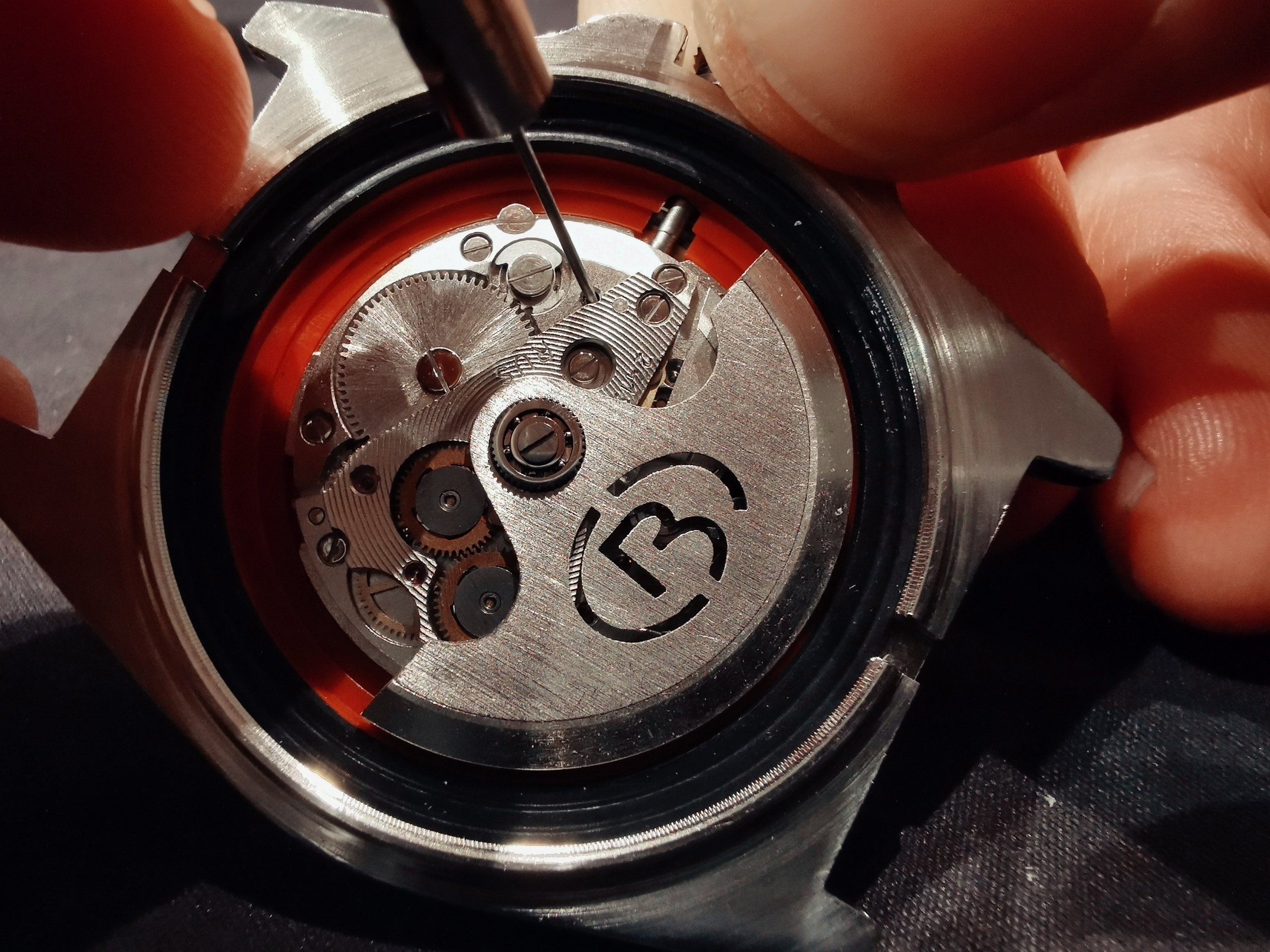

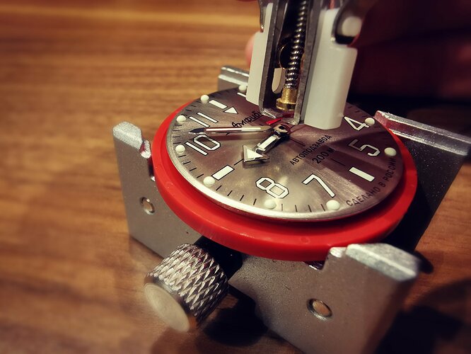

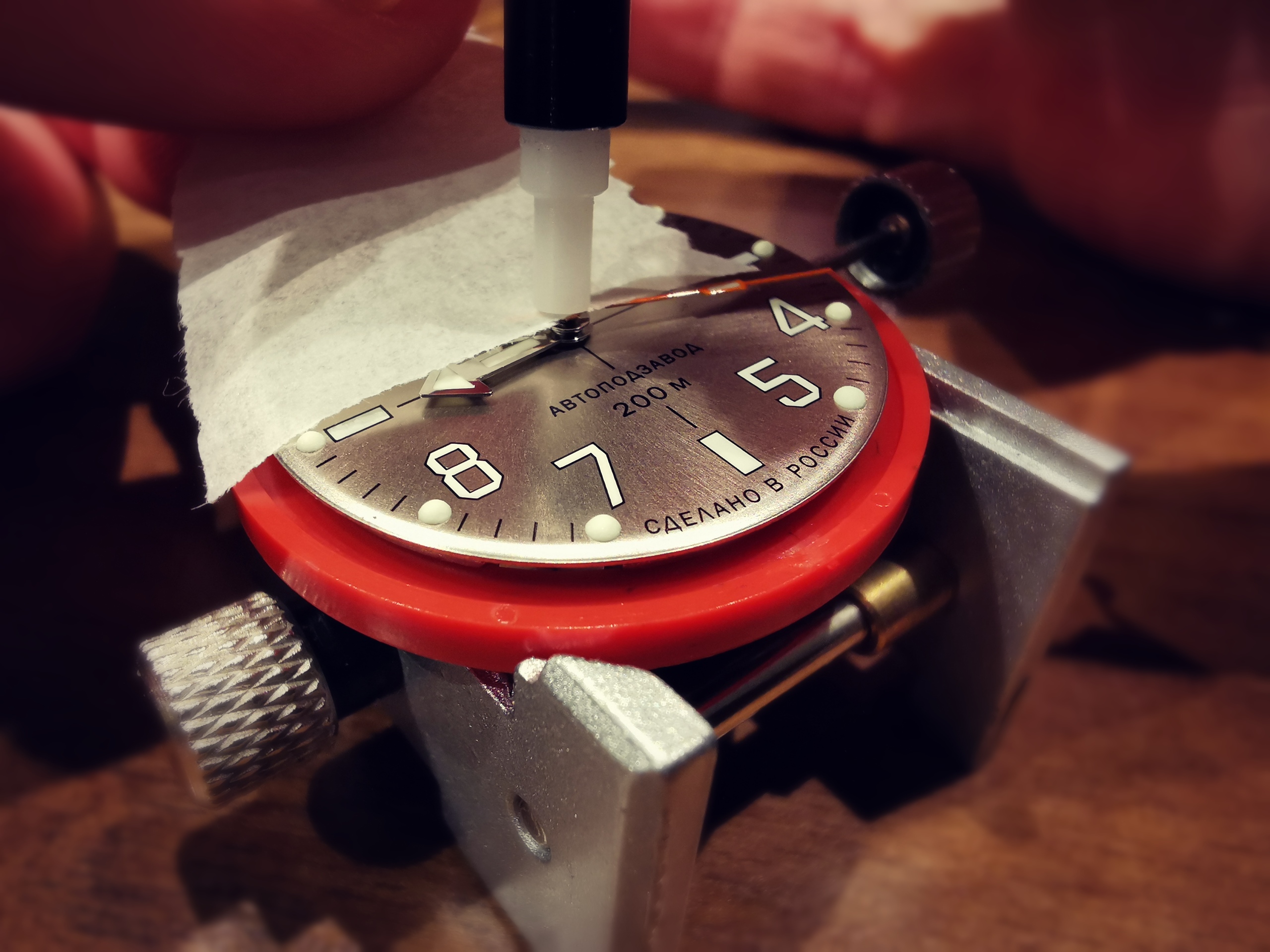

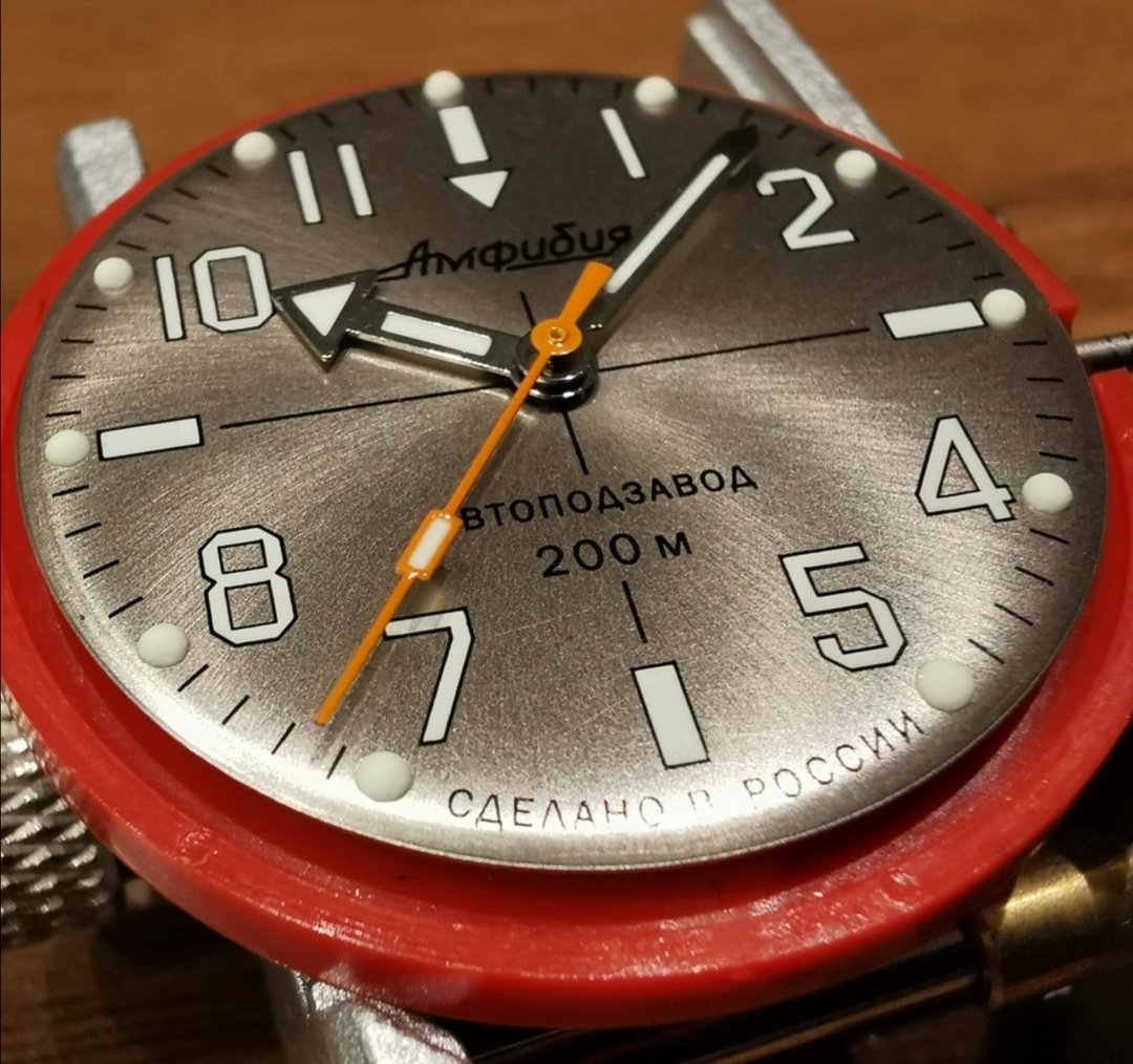

Nu kan het glas er weer in en vervolgens het uurwerk. Nog even de secondewijzer vervangen door een exemplaar van One Second Closer:

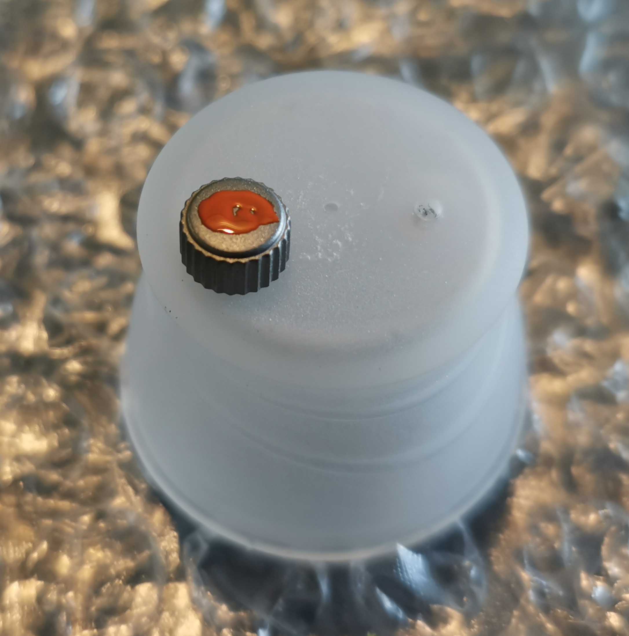

Vervolgens kan de kroon erin en het achterdeksel er weer op. Omdat ik toch bezig was met enamel heb ik de kroon ook maar meegenomen. Leek me een leuk detail.

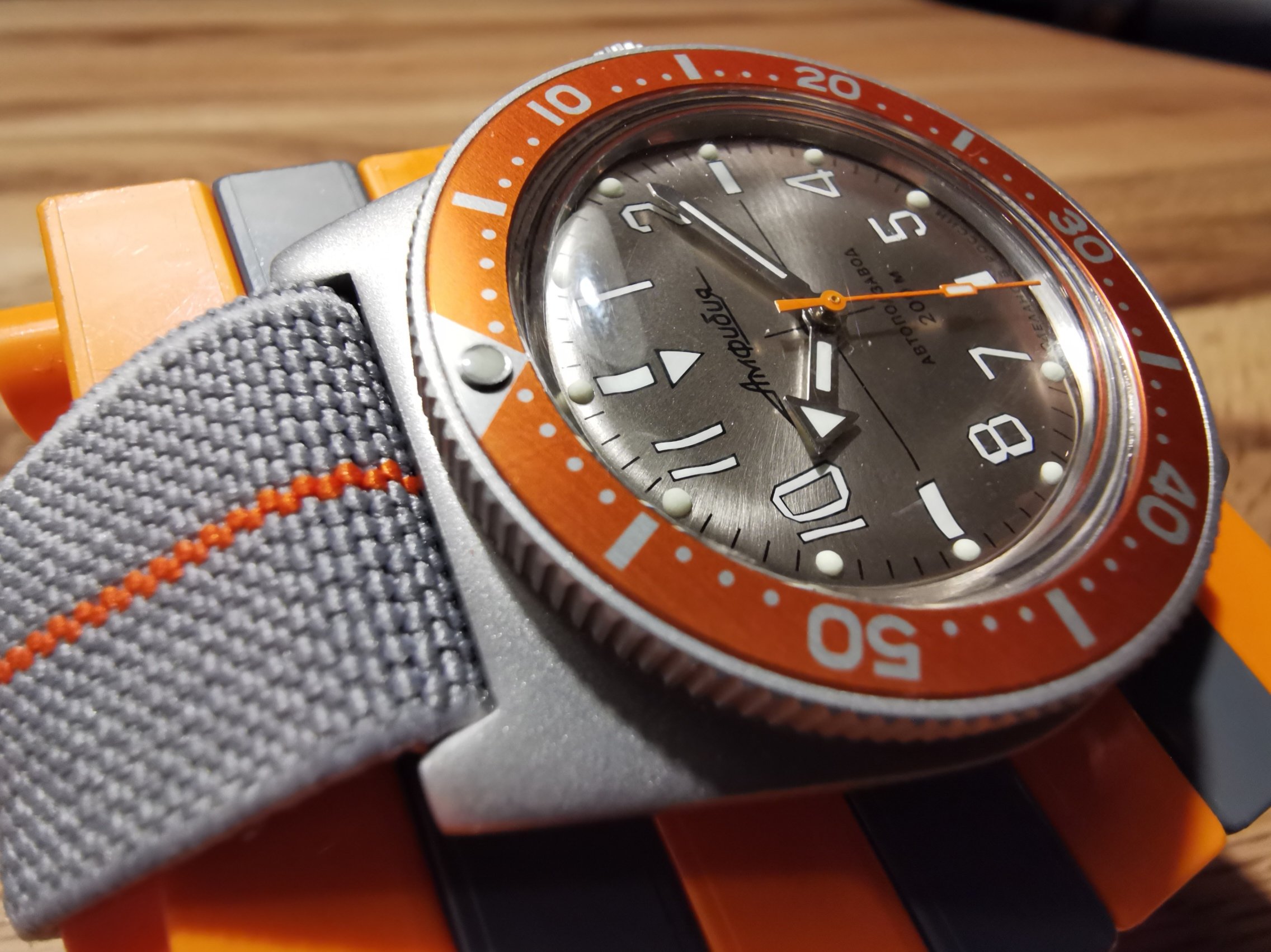

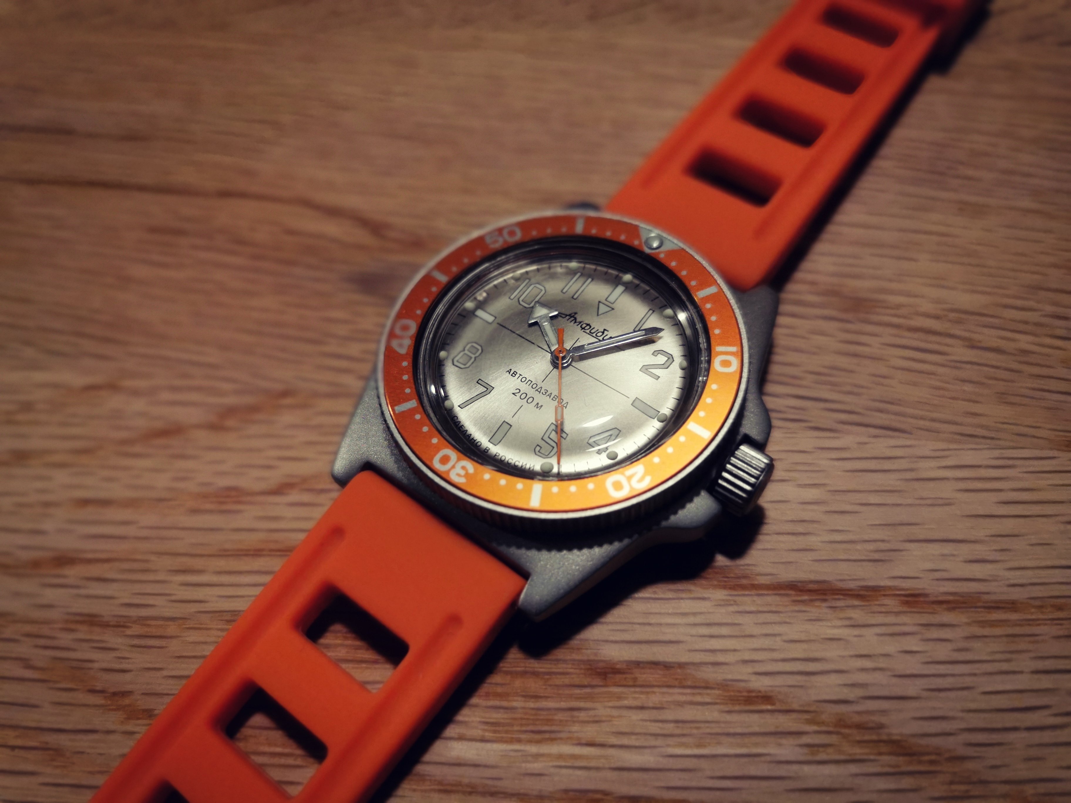

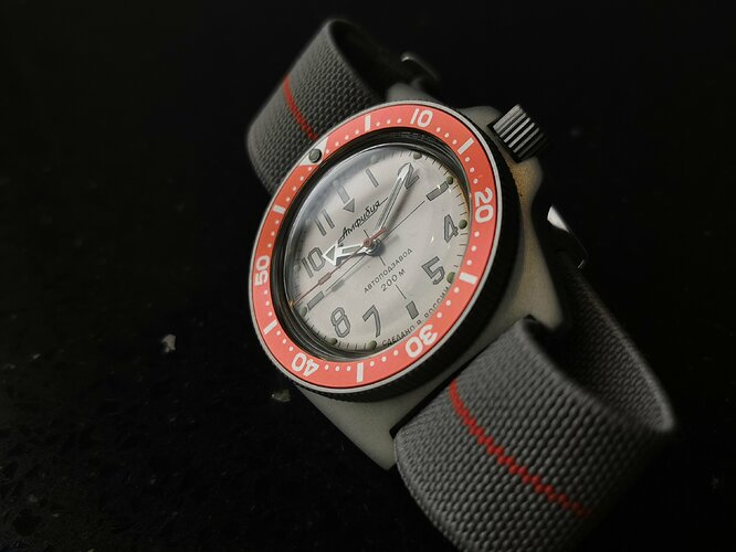

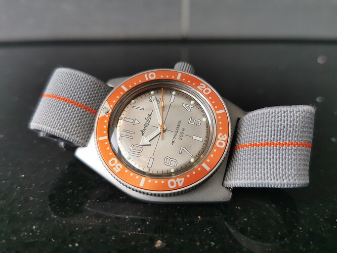

Voor deze frisse mod moet er natuurlijk een leuke band bij. Best lastig want zoveel is er niet te vinden in de kleuren oranje en grijs.
Toch maar eens wat proberen:

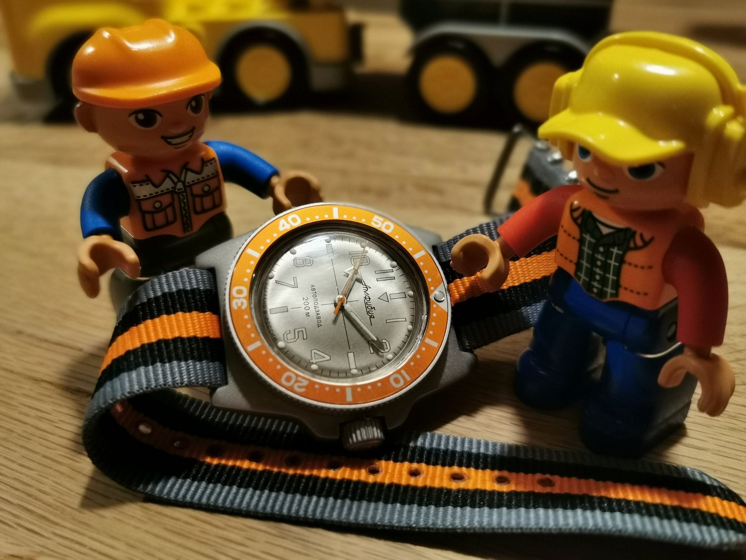

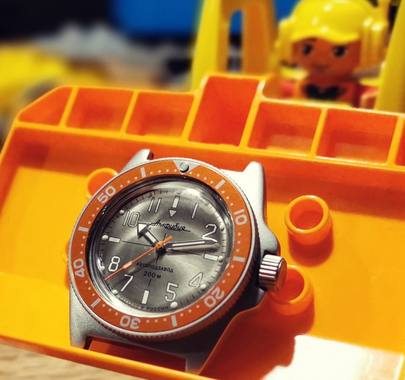

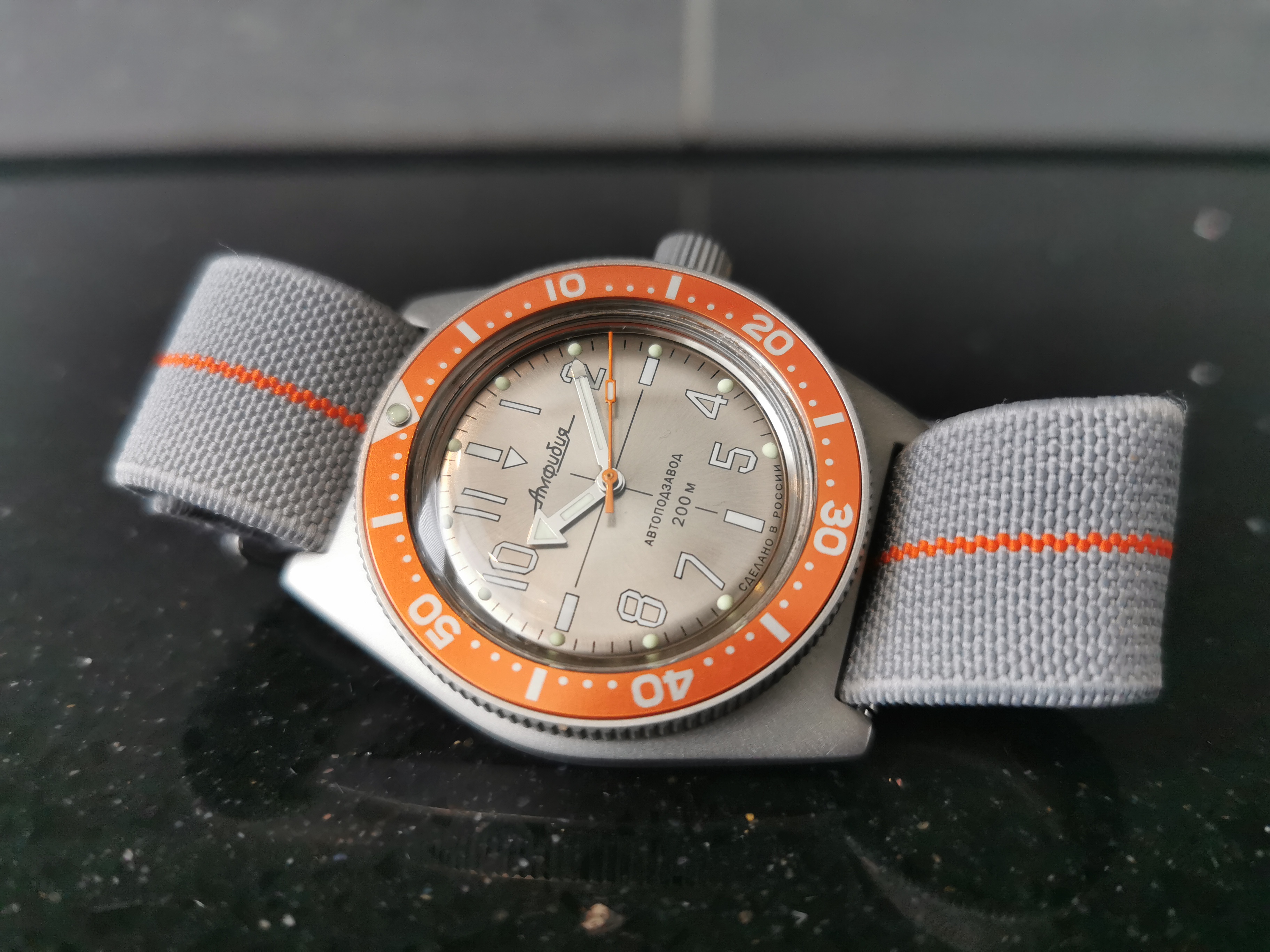

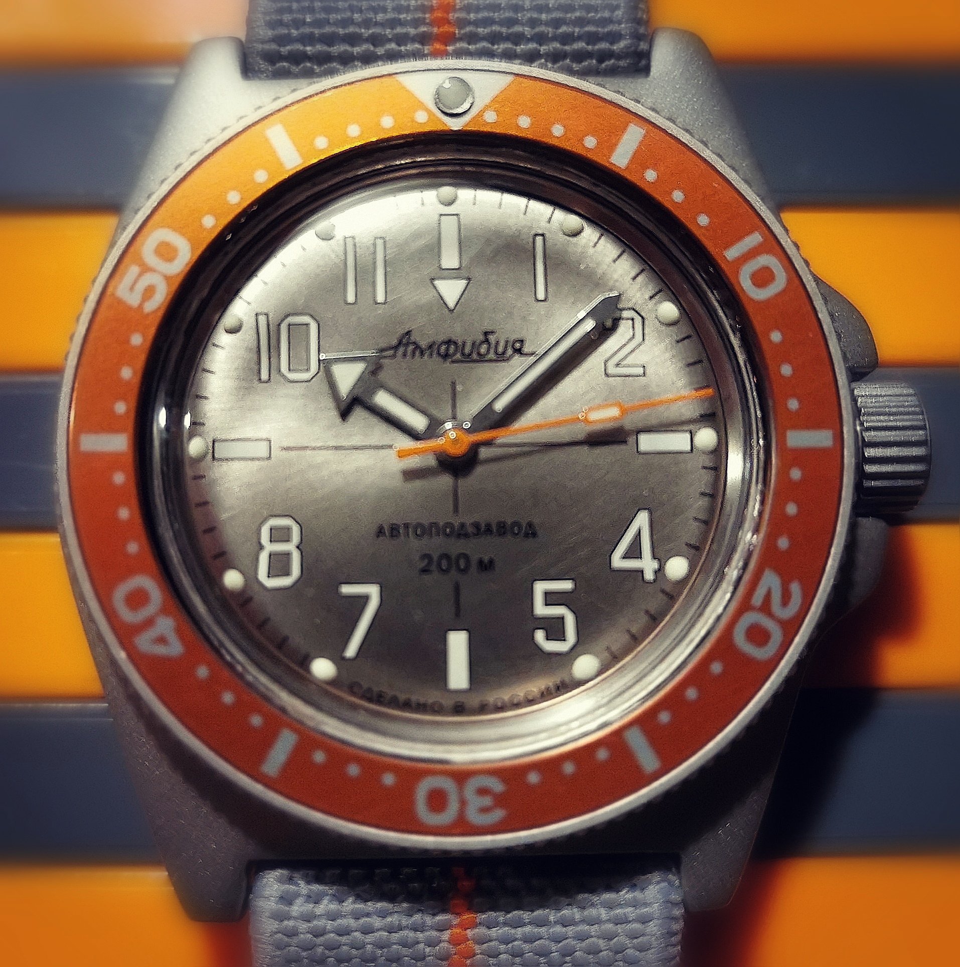

Dit is de winnaar:

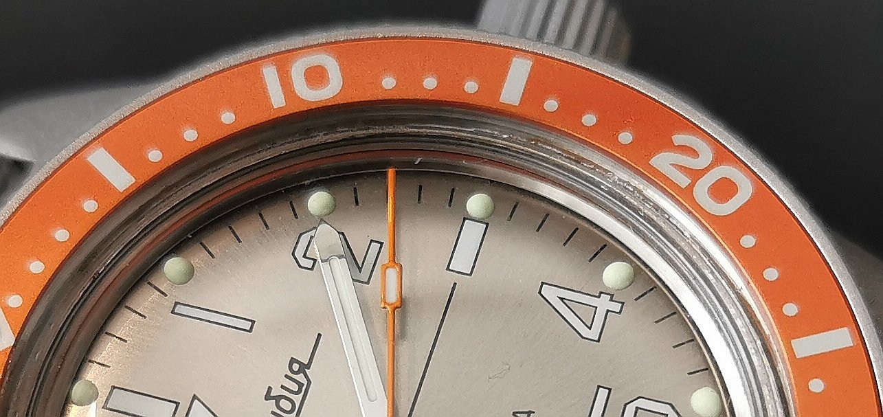

Helaas is het oranje deel onder het glas nauwelijks te zien. Dit komt doordat er in het plexi aan de onderzijde ook een stalen randje zit voor de stevigheid. Slechts een subtiel streepje is zichtbaar:
