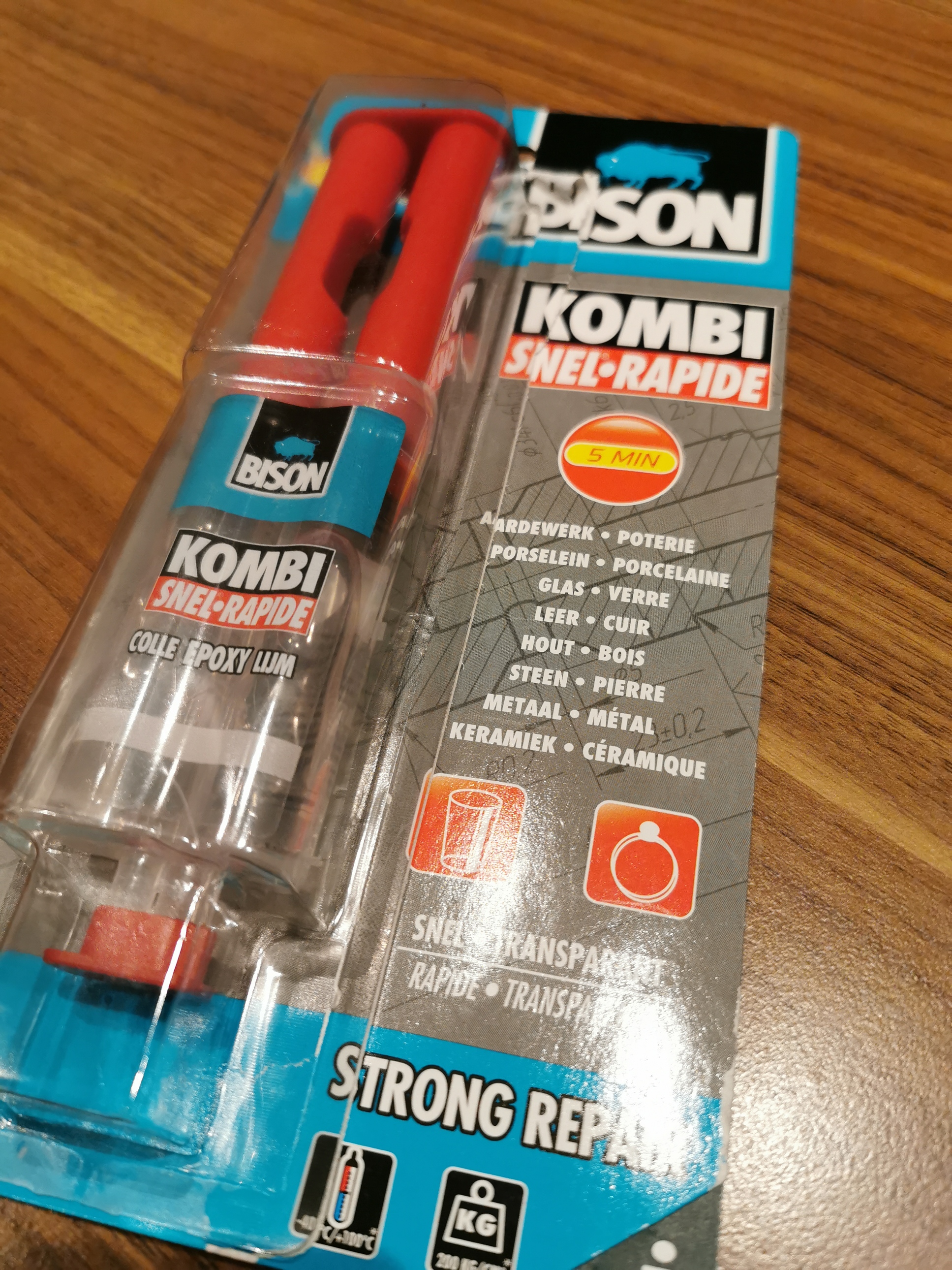

Welk soort lijm gebruik je eigenlijk om de bezel insert in de bezel te plakken?
Thanks! Ben ook erg blij met hoe ie geworden is.
Ik gebruik een 2 componentenlijm van Bison. Die lijmt vrijwel alles aan elkaar en is zeewater bestendig. Niet geheel onbelangrijk met een duiker.
Alhoewel, die van mij komt niet verder dan handen wassen onder de kraan
Thanks, dan ga ik die eens proberen.
Ik had al eens de insert van mijn Sea Urchin vervangen en deze gelijmd met Pattex contact lijm, deze zou volgens Pattex ook waterbestendig moeten zijn maar toch komt de insert gewoon los als hij in water ligt. Dus ofwel toch geen goed product ofwel zelf iets niet helemaal goed gedaan.
