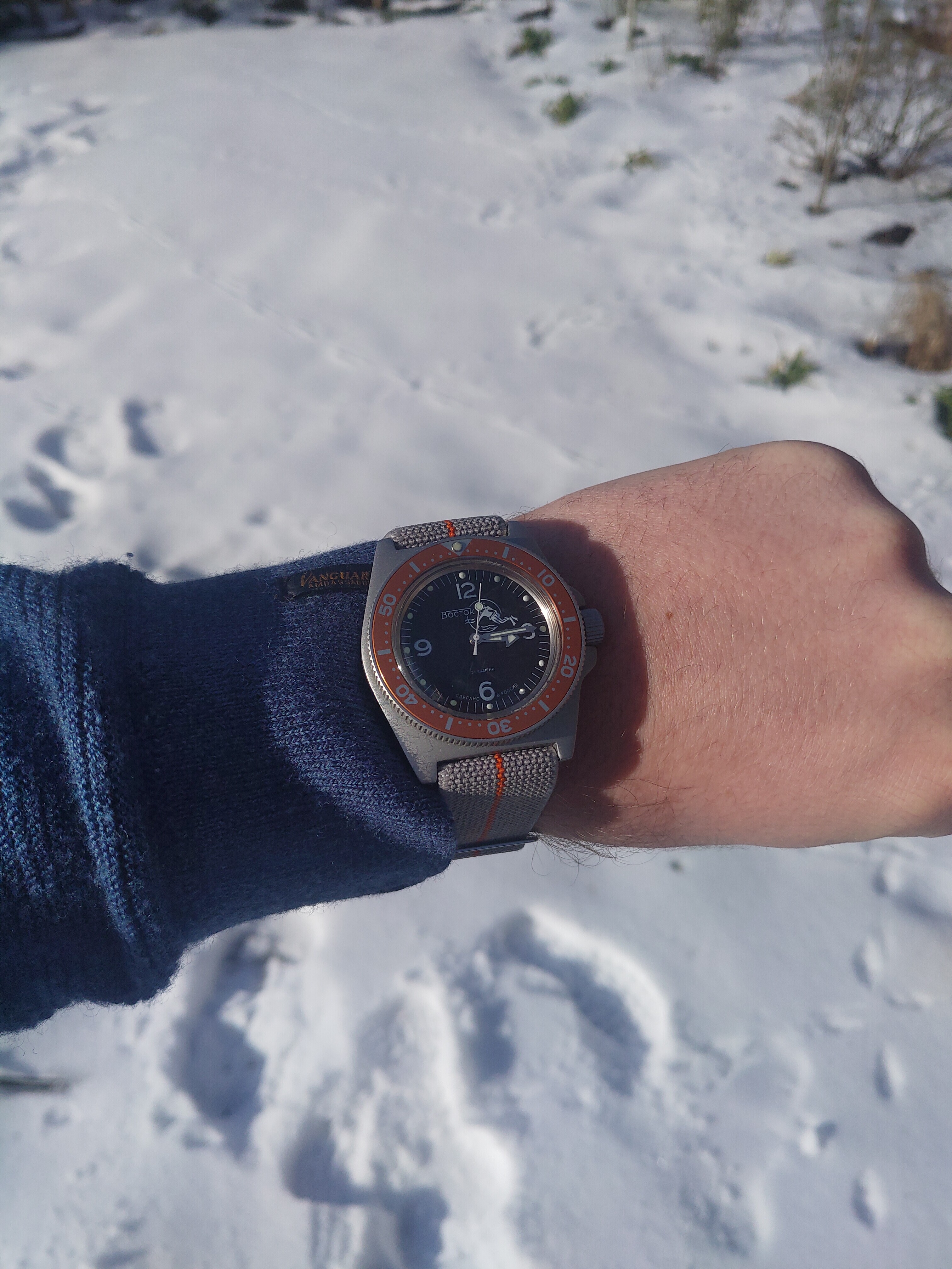

Ik kwam dit topic tegen en dacht: hier hoort even een nieuw kiekje in. :grin:
Die Credits gaan naar @Koppie.
Bedankt voor het verhaal en fotoos!!!
Leuk dat je hem nog hebt. De credits blijven in mijn opzicht nog steeds bij @GiveMeYourDough, die heeft al het werk gedaan.
Ik heb alleen het complete uurwerk met dial vervangen omdat het originele uurwerk niet meer lekker liep :grimacing:
Laatste keer dat ik wijzers probeerde over te zetten liep niet zo heel goed af :sweat_smile:
