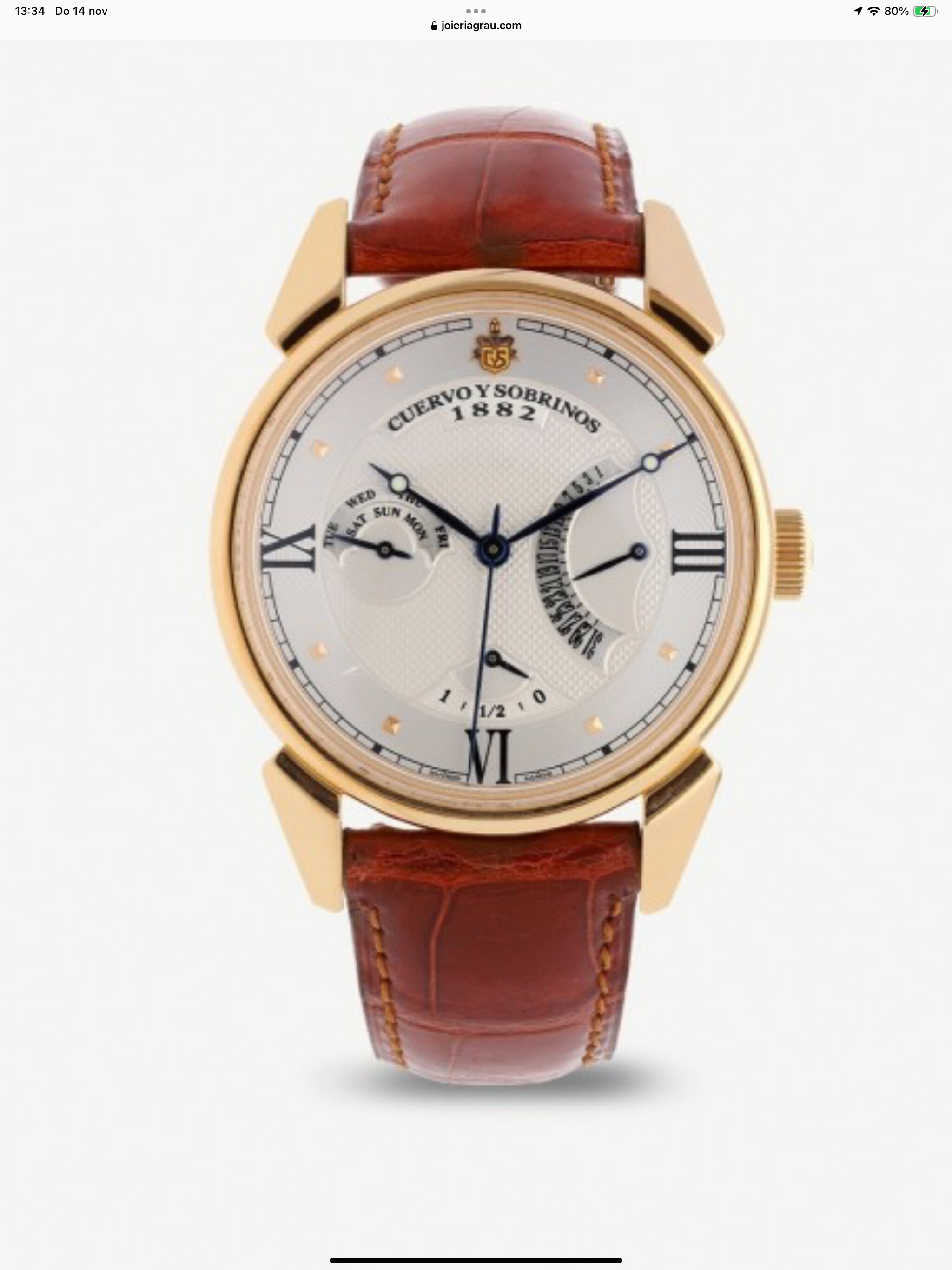

Ik heb een horloge op het oog, de Cuervo Y Sobrinos Histiador Retrogrado ref. 3194.1A
Het is heel apart horloge met Zwitsers uurwerk, maar hier gaat mijn vraag over.
Aangezien geen verstand heb van uurwerken, en dit een blijver in mijn collectie zal worden, is dit een goed uurwerk, gezien het feit dat er verschillende modules / onderdelen gebruikt worden?

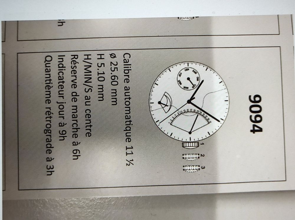

Het horloge zou worden aangedreven door een automatisch CyS 240-uurwerk , dat is gebaseerd op een kaliber van een derde partij, is uitgerust met een externe add-onmodule en is voorzien van een merkgebonden oscillerend gewicht.
Het bedrijf zegt niets over het blanco kaliber waarop het is gebaseerd, maar gezien de afmetingen van 25,60 x 5,10 mm en 30 juwelen, en de kenmerkende wijzerplaatindeling, mag ik er gerust van uitgaan dat dit een opnieuw gedecoreerd automatisch ETA 2892-uurwerk is met de Soprod 9094-module erbovenop.

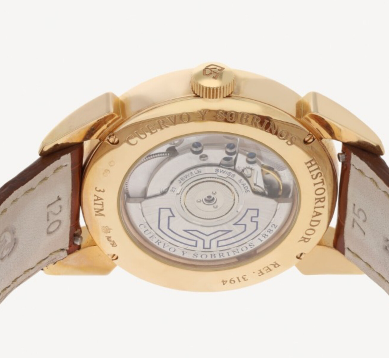

Basis is 100% 2890/92. Dat rotorlager is onmiskenbaar. Is trouwens niet van bovenaf te demonteren; je moet eerst de automaat-unit afnemen, dan pas kun je bij de 3 schroefjes.

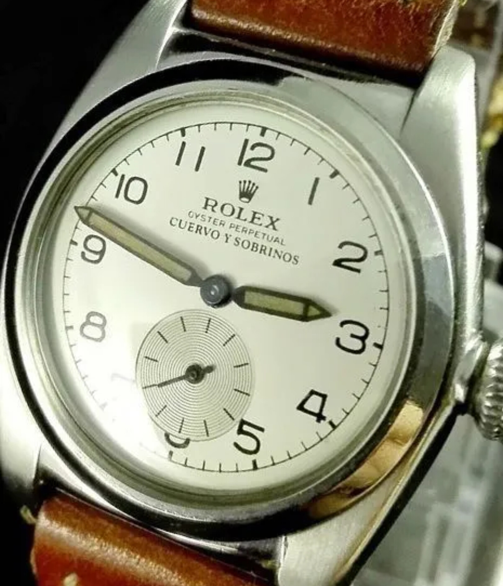

Daar zou je nog van opkijken. Cuervo Y Sobrinos is wel een naam met geschiedenis - maar dan moet je een vintage vast krijgen. Niet simpel. En dan mag het al geen fake zijn… nog veel minder simpel. :slightly_smiling_face:
Ik heb al een paar keer op het punt gestaan van een bod op zakhorloge van hen te doen. Maar kleine twijfels over de echtheid… Nooit toegehapt.

Ik. Cuervo y Sobrinos heeft, in tegenstelling tot het model waar TS naar zit te kijken, dus wel prachtige modellen uit gebracht.
De Lonsdale in tabaksbruin, bijvoorbeeld.

The beating heart of the Historiador Retrógrado is CYS 6330 movement based on an ETA 2892-A2
Gangwerk is dus een ETA 2892-A2 met (vermoedelijk) Soprod 9094 module.
Dat heeft voordelen
  • kwalitatief hoogstaand basisuurwerk
  • courant basisuurwerk, aandrijfdeel kan bij problemen door elke horlogemaker hersteld worden
  • dun voor een betrouwbare betaalbare automaat
  • Soprod is stilaan wel een gevestigde Zwitserse naam
En ook nadelen
  • als er met de module iets mis is, is het waarschijnlijk terug naar fabrikant en hopen dat ze daar wisselstukken hebben.
  • herstelling kan even duren, allicht te vervangen ipv onderhouden. Ik ben geen specialist, kan ook meevallen.
Sommige mensen hebben sterke meningen over modules, maar met de kwaliteit zal het wel goed zitten.
