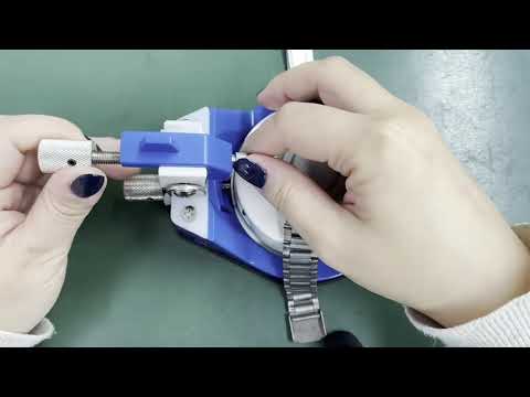

Ik zie hier de timoknack en de horrotec en kloon voorbij komen maar was benieuwd wat de ervaringen met de seiko S261 zijn, als die er zijn tenminste.
Heb hem voor redelijke prijs kunnen bestellen uit frankrijk, zoals ik het heb gezien is deze wel makkelijk omdat je het platform waar je het horloge in klemt ook kan draaien zodat je dus altijd bij de inkeping kan komen zelfs als die achter een lug zit.
Laat mijn ervaring hier over wel horen als ik hem heb gebruikt.

Zoals beloofd zou ik nog mijn ervaring laten weten wat betreft deze opener. Degene van wie ik hem had gekocht had de tips gepolijst waardoor deze zwakker waren, oftewel hij brak gelijk bij het eerste seiko horloge wat ik probeerde.
Nieuwe originele tips gekocht en deze werkte perfect voor het openen van een certina ds8 dames horloge. Had de achterkant er af en dacht hmmm dat past niet, was het een front loader
. Maar geen nood deze opener krijgt ook prima een bezel er af! Ik heb alleen de tip aangedraaid geen gebruik gemaakt van de kantel functie.
Al met al een zeer capable opener. Is hij zo goed als de horrotec dat denk ik niet, zeker omdat die meer functies heeft dan alleen caseback verwijderen.
