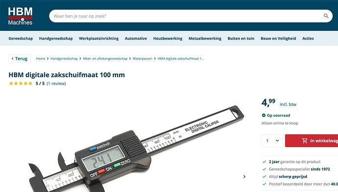

Action, €4,95. Nauwkeurig genoeg is mijn ervaring.

https://www.hbm-machines.com/nl/p/hbm-150-mm-digitale-schuifmaat-met-groot-display
'k Zie d’r maar één.
Smartass. :rofl:
Nee, die doen maar 0.1mm nauwkeurigheid.
Nee. Ik heb hem ook.

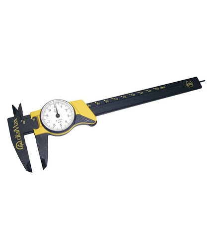

Wiha Digimax. Voor ik meen rond de 100e te vinden. Is gemaakt van plastic of glasvezel en voelt daardoor ook vrij goedkoop aan. Maar dat valt te verwachten.
