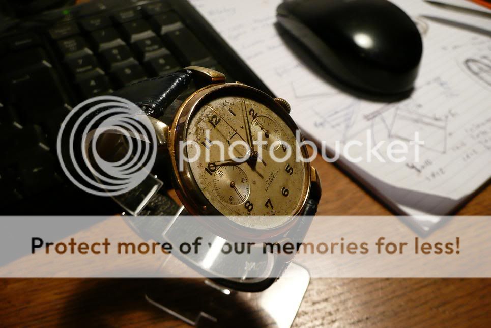

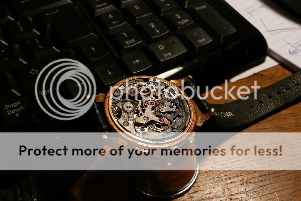

Heb echter het horloge vlak voor 6-en binnen gekregen.Dus hierbij ook 2 foto`s. (erg slecht, later beter.)
Betreft een ooit mooi, klassiek horloge met een Landeron 39 kaliber. Ik heb het gevoel dat dit type erg schaars is. Inmiddels ben ik al her en der aan het rond kijken voor een wijzerplaat.

Het zou toch echt Jolus kunnen zijn.
Ga maar eens op internet kijken:
Golus watches (google, afbeeldingen): geen horloges.
Jolus watches (google, afbeeldingen): eerste plaatjes: lijken sterk op jouw horloge!

Dacht ik al : als dit een grap is dan ben ik weer te blond .
Dan maar even m’n atelier ingedoken en kijk :
( 't Is toch niet de ‘K’ van Kobus ?)
Yo , Manu .
Het is dus inderdaad “Jolus”, maar de J is nogal vervaagd, en dus moeilijk te onderscheiden van een G. Bedankt voor het attenderen, wellicht ik er nu meer informatie over kan vinden.
Ik ga nu even hard speuren naar de historie achter dit merk. Als iemand nog informatie heeft…:wink:
