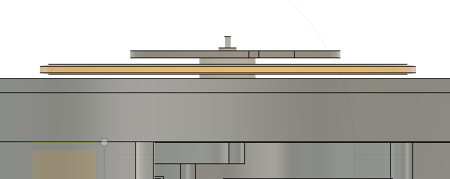

Het is makkelijker te realiseren dan het huidige systeem. Alleen ik denk ergens dat het wel jammer is als de balance wheel een heel stuk lager komt te zitten.
Als V.C. o.a. haar emaille producten uitbesteedt, zou jij dat toch ook mogen doen?
Het wordt inderdaad wel meer een “open heart” idee, en minder “boven op de wijzerplaat”. Misschien is het voor bepaalde modellen wel geschikt, maar als je je complicaties bovenop je wijzerplaat hebt liggen is het wel het mooiste als je balanswiel op hetzelfde niveau ligt. :thinking:

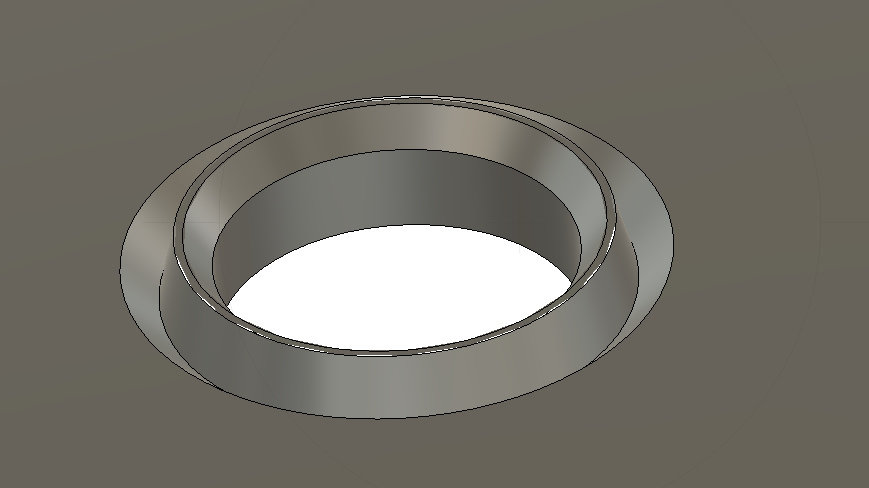

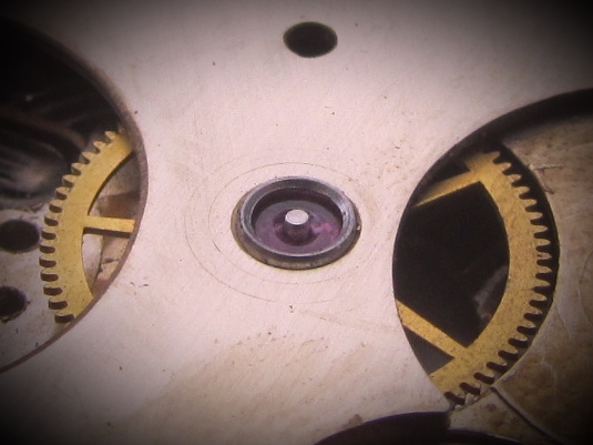

chaton versie 2:
Een hele slechte foto, maar om een idee te krijgen kwa formaat:
(dit is zonder fatsoenlijke afwerking, meer een uitprobeer model
IMG_0279_InPixio
Hier een 3D tekening om een beter beeld te krijgen waar je naar kijkt:
de brug is verzonken. verder heb ik een chamfer aan de buitenkant van de chaton gedraaid. De chaton is daarna afgewerkt met een chamfer aan de binnenkant waar de steen in geperst word.

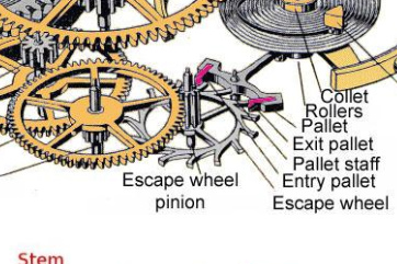

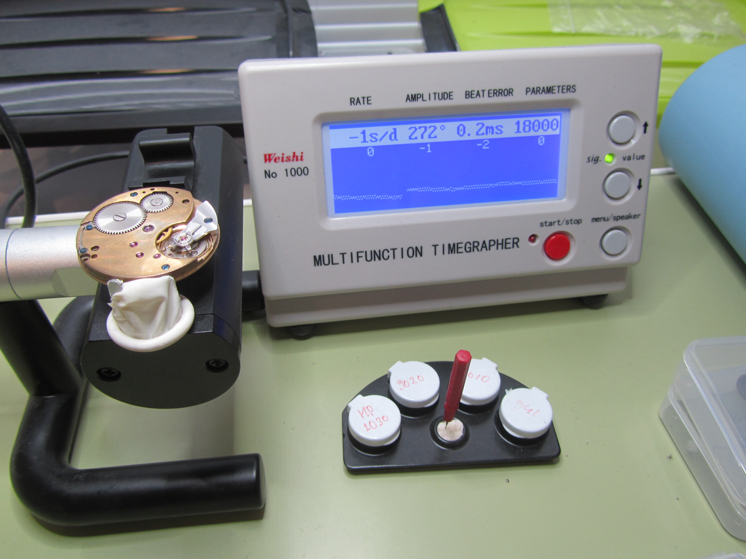

Voortgang eigen uurwerk 18-7

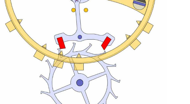

Positionering van veerton en gear train kloppen perfect, zowel in de hoogte als waar de tandwielen in elkaar vallen. Veerton lock systeem werkt en geeft een mooie volle tik bij het opwinden. Positionering van anker ten opzichte van escape wheel klopte net niet waardoor de ankersteen op het uiteinde van de escape wheel bleef hangen.
(foto ter verduidelijking namen)
Om het toch met deze setup werkend te krijgen heb ik iets van materiaal weg gehaald bij de ankerpennen zodat de lift angel net iets meer werd. Gevolg is wel dat de pallet stenen dieper in de Escape wheel vallen. Dat betekend dat er meer kracht voor nodig is om de steen uit deze positie te schrapen voor de balance wheel een slinger de andere kant op krijgt. Gevolg daarvan is een lagere amplitude (krap 200 graden).
(foto ter verduidelijking)
Oplossing 2. ik heb 2 chatons gemaakt met een off center gat zodat ik de pallet positie wat aan kon passen zonder een nieuwe hoofdbrug te hoeven maken.
Nu is de pallet positie ten opzichte van escape wheel erg goed (nog uitzoeken of het nog beter kan)
Balance wheel brug origineel ETA positie ten opzichte van mijn brug klopt net niet. Dit is geen probleem omdat dit ook door mij gemaakt gaat worden. Ondanks dit haal ik toch een amplitude van 270 graden met een niet zuiver gemaakt of afgesteld uurwerk.
Al met al ben ik tevreden over de resultaten van het eerste prototype. een 270 graden is erg netjes om mee te beginnen. Dit betekend dat het bij poging 1 al aardig in de goede richting is. Nu is het nog een kwestie van alles finetunen tot de 300 graden.

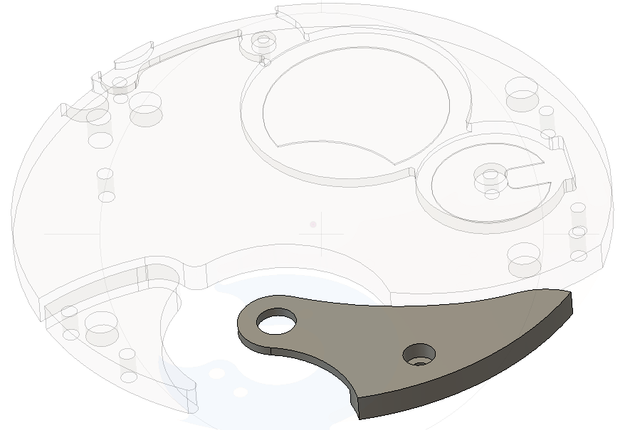

Hier het ontwerp van de balance wheel brug zodat de positie van de balance wheel nu wel exact klopt.
Je bent lekker bezig zeg. Maar even voor mijn beeldvorming, maak je nu een 6497-kloon, of neem je hem alleen ter lering als basis en wordt het straks helemaal anders?
Precies dit! Zodra ik er zeker van ben dat elke maat en afmeting exact kloppen in mijn tekeningen kan ik echt los gaan kwa positionering en verbeteringen van dit model.
