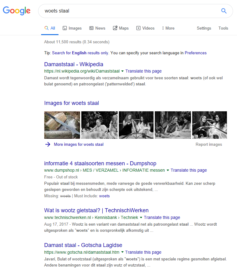

Dit was waar voor Tamahagane wat in katana’s werd gebruikt, naar mijn weten niet perse voor Damascus staal.
Dat had ik al opgezocht omwille van keukenmessen. :slight_smile: Wij interpreteren dingen blijkbaar anders.
Ja, als de hele wereld het Damascus noemt kun je wel roepen dat dat niet het echie is, maar blijft het toch de kreet die algemeen zo herkend wordt. Ik vloek al jaren op het feit dat veel Nederlanders zich als Hollander profileren, maar de wereld maalt niet om mijn mening en gaat vrolijk verder met de gangbare naam.
Zelfs Google en Wikipedia vinden het allemaal maar verwarrend:
Hameren op woets (see what I did there? :slight_smile:) komt op mij over als obscurantisme. Iets wat mij niet vreemd is, trouwens.
Daar ben ik het dan weer niet mee eens. Dat sommigen dingen oplossen met variabele tempering, prima, maar Damascus wordt nog plenty gebruikt op de manier die ik aangaf. Volgens de fabrikanten dan toch.

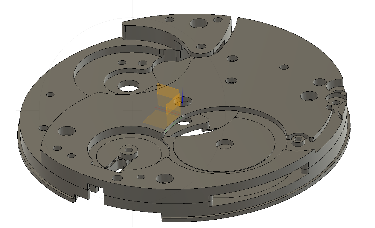

Een tijdje terug heb ik enkele eta6497/98 uurwerken gekocht op Ebay die er al wat vlieguren op hadden zitten (30 jaar of ouder). Hier heb ik gekeken naar slijtage punten, wat me op viel was dat overal de messing wanden waar de stem in beweegt licht uitgesleten waren.
Dit deel heb ik mee genomen in mijn ontwerp. De lagering van de stem is nu los te vervangen en ook duurzamer ontworpen dan de standaard ETA variant. Zodra dit versleten is hoeft er slechts 1 as en een klein cnc onderdeel vervangen te worden.
Verder heb ik de laatste details verwerkt in het uurwerk. Mogelijk dat ik morgen beide machines aanzet om deze test variant te maken.
Prima modificatie; zwak punt bij veel handwinders. :sunglasses:
Hier zitten stiekem toch heel wat uren in!

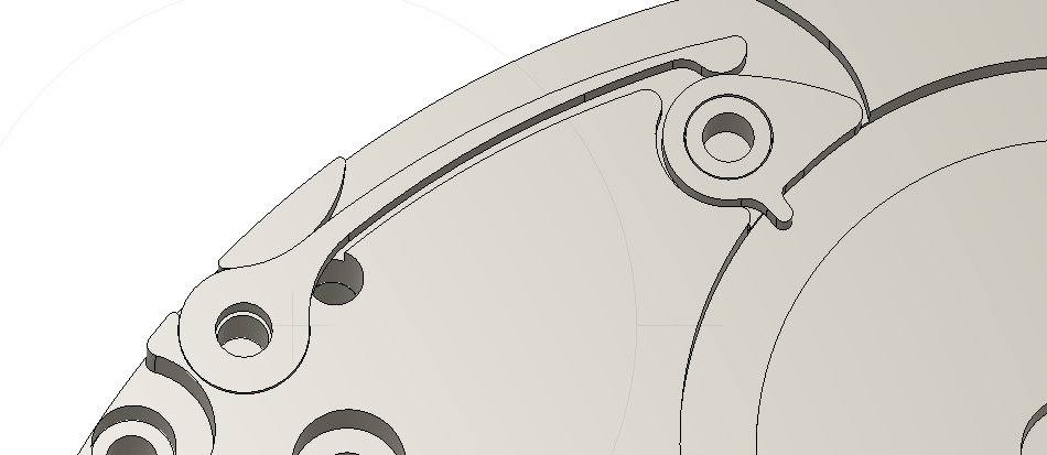

verder heb ik het tandwiel lock systeem aangepast, dit is een stuk robuuster dan het vorige ontwerp.
Zier er zo onschuldig uit zo’n CAD modelletje, maar man wat kan daar een hoop tijd in gaan zitten. :sweat_smile: Mooi gemaakt. :+1:
Ankerrad toch weer apart gelagerd?
Ga je zo’n veer nog harden na het frezen of laat je die gewoon basismateriaal?

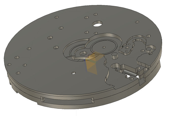

Ik heb een nieuwe manier bedacht waardoor ik het anker kan laten zitten, maar toch de balance wheel omhoog kan halen. Dat wil ik bij dit uurwerk uit gaan testen. Hierdoor hoef ik niet meer de verlengde bus te maken voor het ankerrad. Hierdoor komt de balance wheel wel 1mm lager in het uurwerk te zitten ten opzichte van de wijzerplaat. Ondanks dat is de balance wheel nog volledig zichtbaar.
Bij de proto ga ik gewoon RVS gebruiken voor de veer. Als het principe werkt ga ik internet afzoeken welk materiaal ik het beste kan gebruiken en welke manier van harden en temperen.
Hmmm, extra brug waarin de balans gelagerd is zodat de impulse pin net door de platine steekt? Mooi bedacht; moet je denk ik nog wel het anker iets aanpassen of niet? Ben benieuwd.
Succes. :+1:
Bedankt! Gaat lukken! Pallet heeft alleen een kleine aanpassing nodig, maar dat gaat wel lukken!
