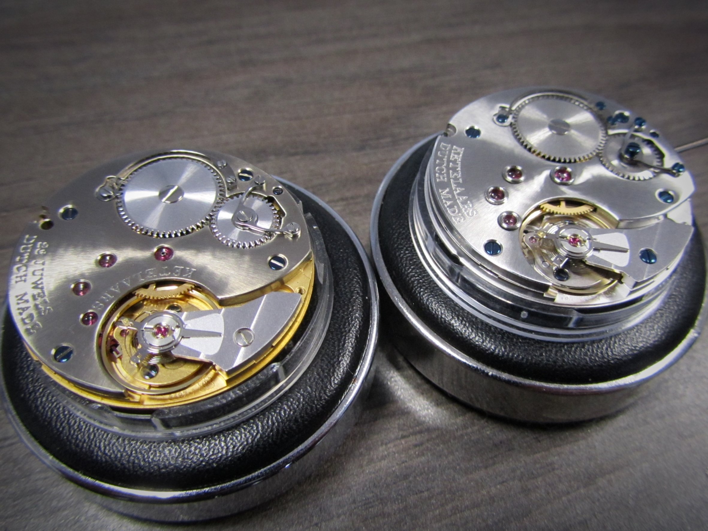

Niet alleen Lange ook bij goedkopere uurwerken kunnen ze dat erg goed. Hier als voorbeeld een machinaal afgewerkte Union (manufactuur uurwerkje).
Volledige foto om een beter idee te hebben van de grootte,
 of eigenlijk kleinte. :wink:
Opstaande chatons geven in mijn opinie wel iets extra ipv vlak met de plate vind je niet?
Ik heb eigenlijk niet zoveel met chatons,
 dus ook niet geschroefde zoals in het voorbeeld. Zie liever een meer functioneel mooi afgewerkt horloge. Begrijp me niet verkeerd,
 erg mooi, maar als ik mag kiezen dan niet.
Ik denk dat je het totaalplaatje moet zien voor een goed oordeel. Maar bij de verhoogde chatons die ik zie, heb ik eerder het idee dat ze de stenen aan het zicht onttrekken dan dat ze deze visueel benadrukken. En zelf vind ik contrast in kleur (en afwerking) altijd wel leuk aan een uurwerk als het goed is uitgevoerd. Dat lijkt me bijvoorbeeld ook de reden waarom geblauwde schroeven worden gebruikt. Het is niet functioneel, maar het geeft contrast.
Bij een RVS brug heb je geen keuze. Doordat het materiaal zo hard is kan dat moeilijker uitzetten dan messing bij het zetten van de stenen. Het resultaat is dat je stenen kapot perst. Door een zachter stukje metaal te gebruiken wat je in de hoofd platina perst kun je dit verhelpen.
Wist niet dat Union dat zo mooi deed! Veel “bang for de buck” waarschijnlijk.
Chaton had vroeger een functie maar meer m.b.t. onderhoud, omdat de zakhorloges gevoeliger waren en als een jewel dan brak was deze makkelijker te vervangen door de chaton te verwijderen ipv een hoop werk om de jewel netjes te verwijderen.
Nogmaals het blijft een mooi staaltje techniek en het is niet voor niets dat sommige merken dit graag laten zien. :+1:

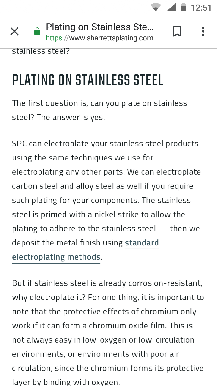

Is het te doen om de RVS platen na afwerken nog te platen om meer variatie in kleur te kunnen krijgen terwijl je wel de mogelijkheden qua afwerking behoud? In het verleden heb ik een Nomos Zurich blaugold gehad, waarbij het movement ‘black gold plated’ was. Dit gaf het een mooie donkergrijze kleur, wat mooi afstak bij de kast, geblauwde schroeven en de tandwielen.
Her is blijkbaar mogelijk.
