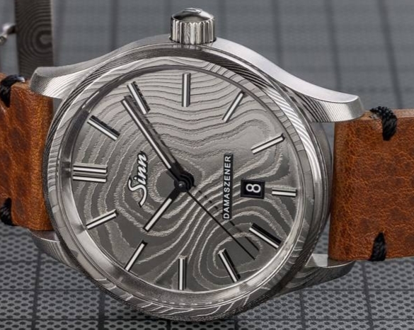

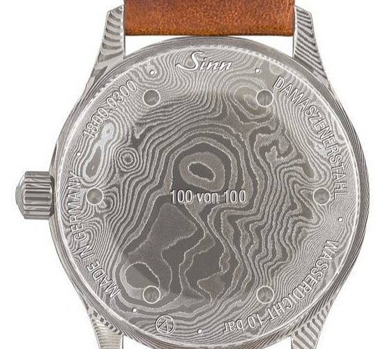

Damast afwerking zou natuurlijk wel speciaal zijn voor een uurwerk. Nog nooit gezien
20190629_140304
Ik denk als Sinn er dan een strakke enamel of lacquer wijzerplaat in zou lepelen, je echt een prachtig horloge hebt. Nu is het net iets te veel van het goede vind ik.

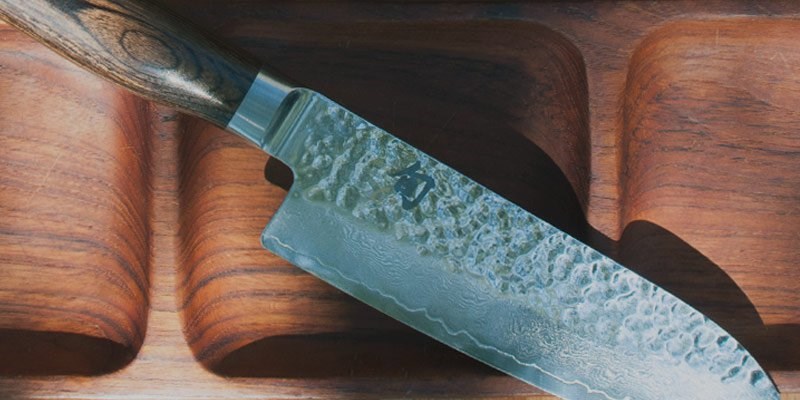

Het was even een voorbeeld van gebruik van Damascus-staal…
Verder heb je wel gelijk…
Stefan is niet in de 15e eeuw op Okinawa opgegroeid. :smile:
Voor de leken onder ons heb ik Damascus staal ff opgezocht:

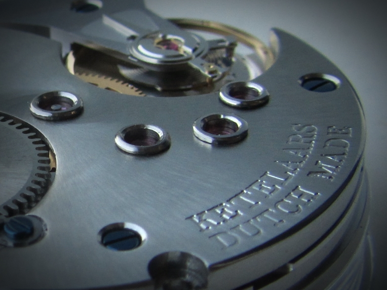

Hier nog een mooie tussendoor foto van de reis naar een high end uurwerk: Dit is een RVS brug, sunburst geeslepen met anglage en brushed finish zijkanten. De sunburst is overigens gelepen in een waaier effect, dit is goed te zien als je naar de schuurrichting langs de middelste lagersteen kijkt. De wanden waar de schroef in komt zijn allemaal verzonken zodat deze aansluit op de schroefkop, verder is dit ook gepolijst.
De chaton waren mijn eerste modellen om te testen (afwerking kan daar nog beter van) Dit zijn chaton van een zacht titanium legering waardoor je goed de lagerstenen er in kunt persen. Ik heb de chaton zelf overigens ook met een pers passing in het uurwerk gemonteerd. De chaton zijn naar mijn mening nog te hoog, vandaar dat ik het model van de volgende nog wat aan ga passen.
Verder heb ik het graveren nog gefinetuned waardoor dit er tegenwoordig strakker uit ziet dan voorheen.

Volgens mij is het trouwens ā€œchatonā€.Stamt uit het Frans en betekent ā€œgekaste edelsteenā€ :wink:
De afwerking ziet er prachtig uit, maar de chatons overtuigen me niet moet ik zeggen. Dit zijn mooie details, waar je juist veel contrast in wilt brengen. Bijvoorbeeld goudkleurige chatons op een staal kleurige plaat. Nu heb je dat contrast niet echt. Ook is het denk ik mooier als de chatons plat liggen in de plaat. Nu zijn het toch wat rare pukkels.

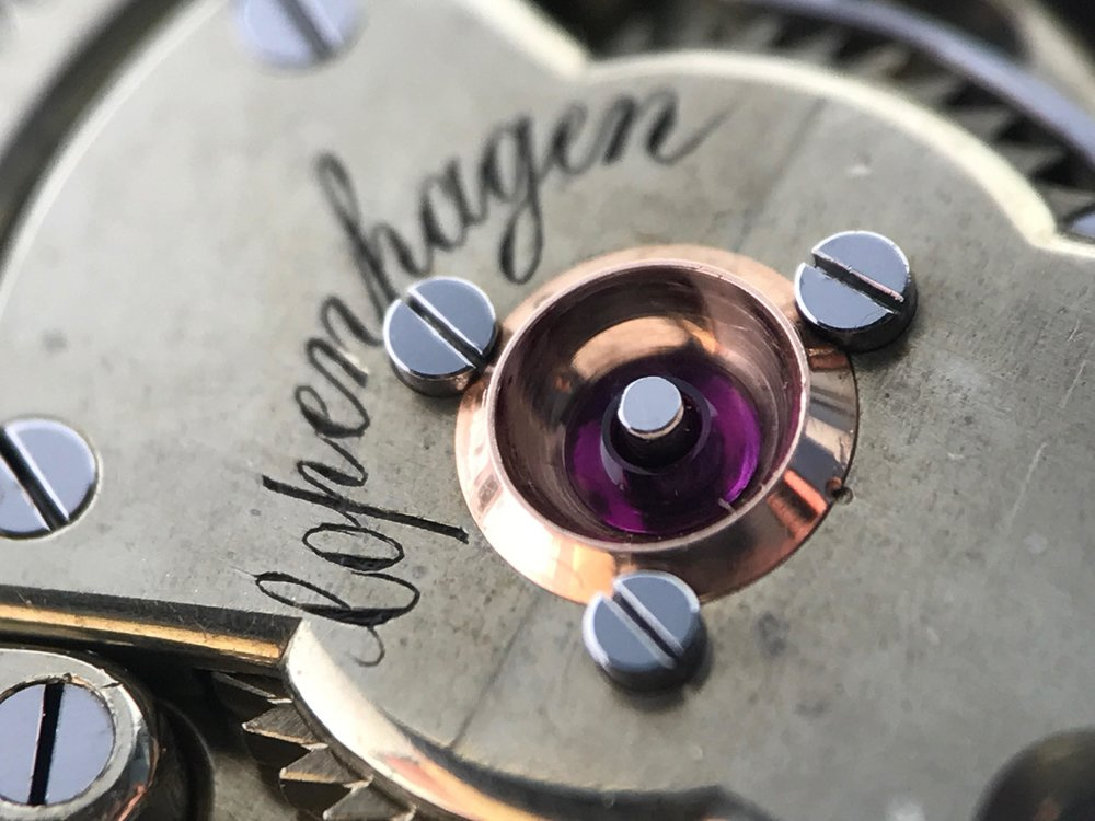

Verzinken moet ik nog even kijken. Ik kwam dit net tegen, dat kan ook erg mooi zijn:
(zonder schroeven in mijn geval)
Hoe dan ook gaan de chatons er nog uit om opnieuw afgewerkt te worden. Als ik dan toch bezig ben zal ik deze direct in een gouden kleur blauwen.
Tijdens het maken zijn die chatons kleine onderdelen, maar als je dan een close op foto ziet zijn het inderdaad bergen die boven de hoofdplaat uitsteken :sweat_smile:
Hier dacht ik net aan, Titanium is prima te anodiseren toch? Kan je echt wel vrij gek mee doen (en zeer accuraat trouwens met correcte spanning etc.)
