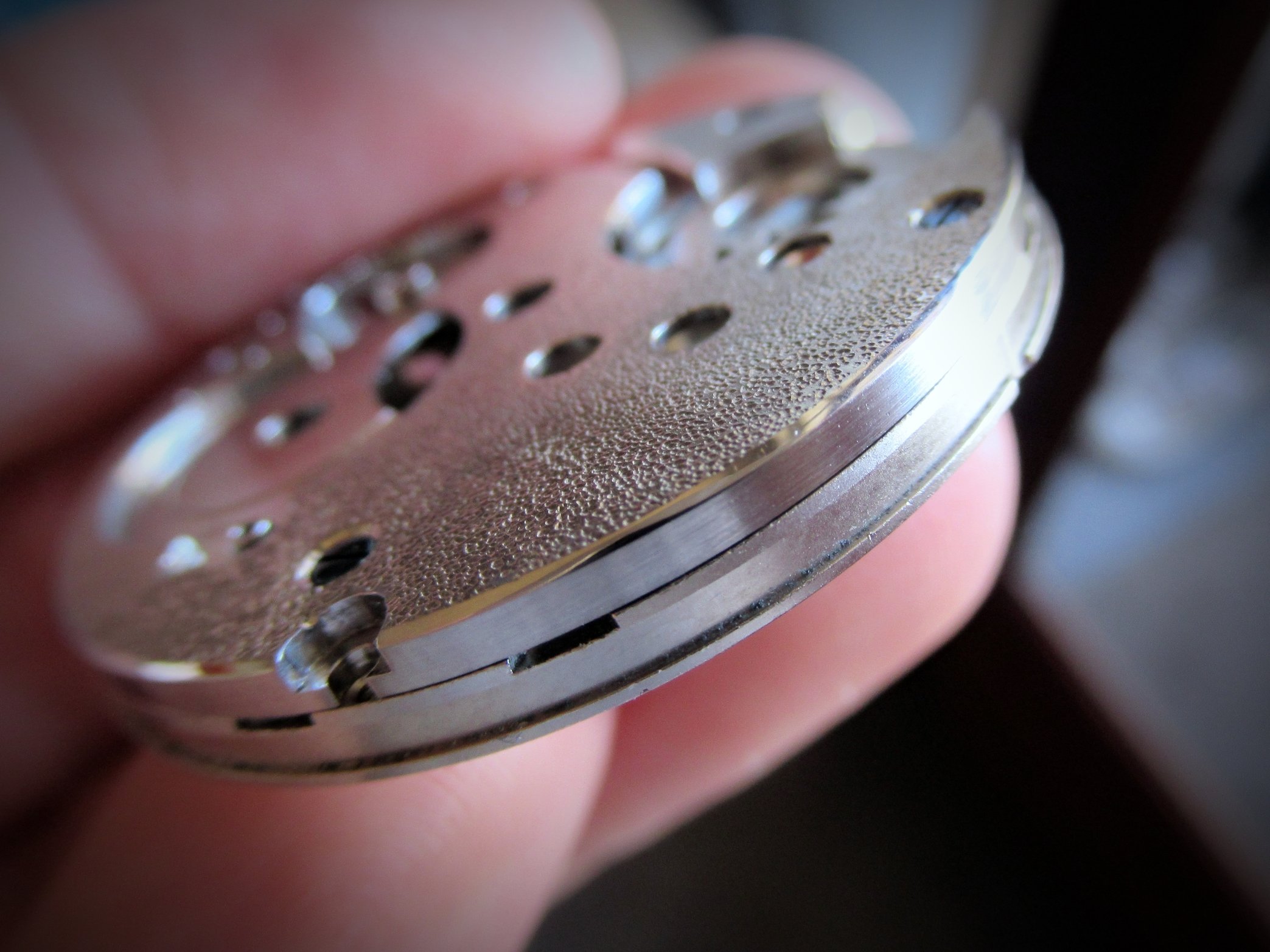

Deze week een 3/4 brug gemaakt van RVS gezien dit een stuk mooier af te werken is dan messing.
Vandaar dat ik ook heb besloten om het volledige uurwerk van de gouden ketelaars van RVS te maken met Titanium legering chatons.
Hier een impressie foto van de afwerking (wat over een jaar uiteraard nog een heel stuk beter is)
Heel cool. Hoe noem je deze manier van afwerking of heb je dat überhaupt zelf verzonnen?
Lijkt mij wel behoorlijk arbeidsintensief, hoe lang ben je aan het hameren op zo’n brug? :thinking:
Bedankt! de afwerkingen die ik heb gebruikt zijn de volgende: brushed finished zijkanten, anglage en hamerslag aan de bovenkant.
@wbcoupe Ik heb daar 4 uur aan een stuk op gehamerd. Dat moet je ook in een keer doen, stel je dat vandaag een deel en morgen een deel zie je dat verschil al. Want de kracht waar je vandaag mee slaat kan morgen totaal anders zijn. Heel apart, had dat bij mijn vorige project in 3 keer gedaan, maar dat ziet er dan een stuk minder strak uit.

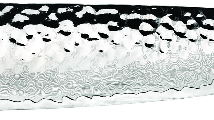

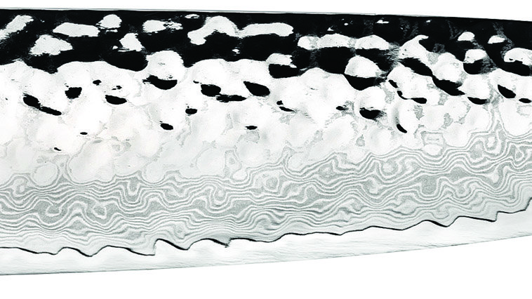

Hamerslag noemen we in Japan tsuchime
Is gelaagd metaal trouwens niet iets gruwelijk moois (en lastig) om in een horloge/uurwerk te verwerken? Tamahagane ijzer vouwen. Ik denk dat dat heule mooie klokkes op kan leveren. Ideetje? @stefanketelaars
Sinn heeft volgens mij een Damascus staal model. Tamahagane is btw niet echt roestvrij, verre van, je zou je horloge met enige regelmaat in moeten oliën. Ik weet niet of dat echt fijn draagt, wel mooi, dat wel…
Ik was inderdaad al naar Damascus staal aan het kijken. Tamahagane is inderdaad niet roestvrij, en met legeringen lopen kloten is ook weer zo wat. (Daarnaast is Tamahagane vrij zacht spul, is Damascus beter)
Jammer dat je geen plaatjes meer mag posten, maar als je Damascus zou verwerken in je uurwerk of kast, dial etc heb je wel echt een plaatje…
