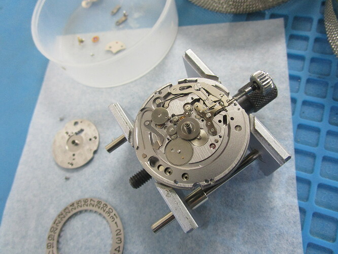

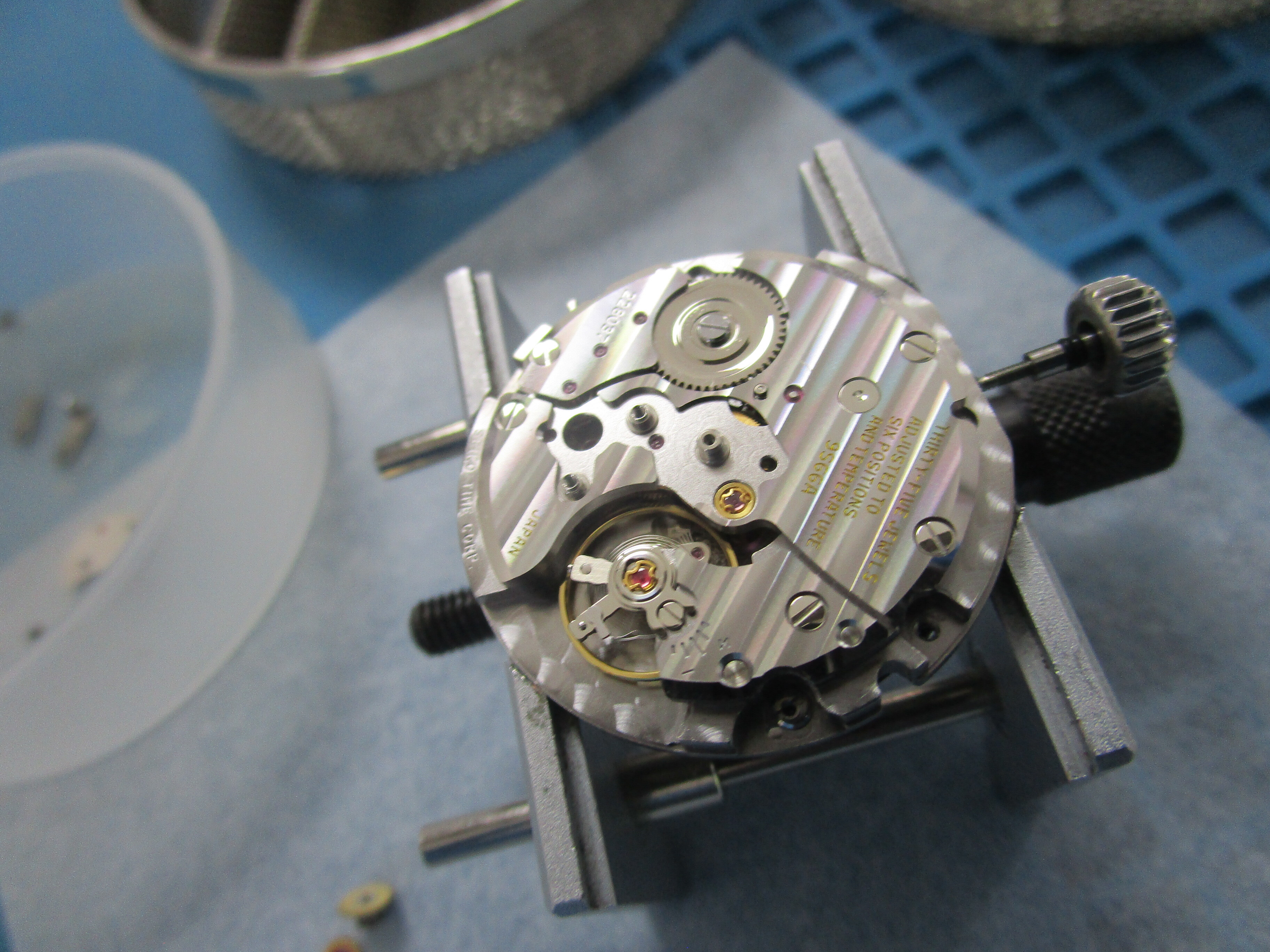

Ik zag vandaag bij de watchguy een fotoverslag van een Grand Seiko revisie.
https://watchguy.co.uk/cgi-bin/library?action=show_photos&wat_id=6577
Ik ben niet echt kapot over de schoonheid en afwerking van de onderdelen aan de wijzerplaat zijde.
Had er echt meer van verwacht. De kloven mogen dan wel mooi afgewerkt zijn maar de hebels, tirette veer en andere onderdelen zijn niet veel beter dan een standaard Seiko.
Blijkbaar is Grand Seiko toch meer gericht op uiterlijk, kast, wijzers, zichtbare kloven dan de onderdelen van het kaliber 9S66A zelf.
Dit is niets nieuws toch?
GS heeft een zeer specifieke kijk op afwerking. De, in het oog springende, elementen (markers, wijzers, wijzerplaten) zijn prachtig afgewerkt. De uurwerken en onzichtbare delen worden niet afgewerkt.
Daarnaast zie je dat GS zich meer toleranties veroorloofd dan de Zwitserse merken (wat kan resulteren in b.v. dikkere horloges).
De prijs is er ook naar dus wat mij betreft zijn dat volledig verklaarbare keuzes die gemaakt worden.

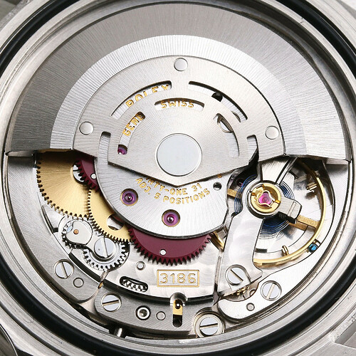

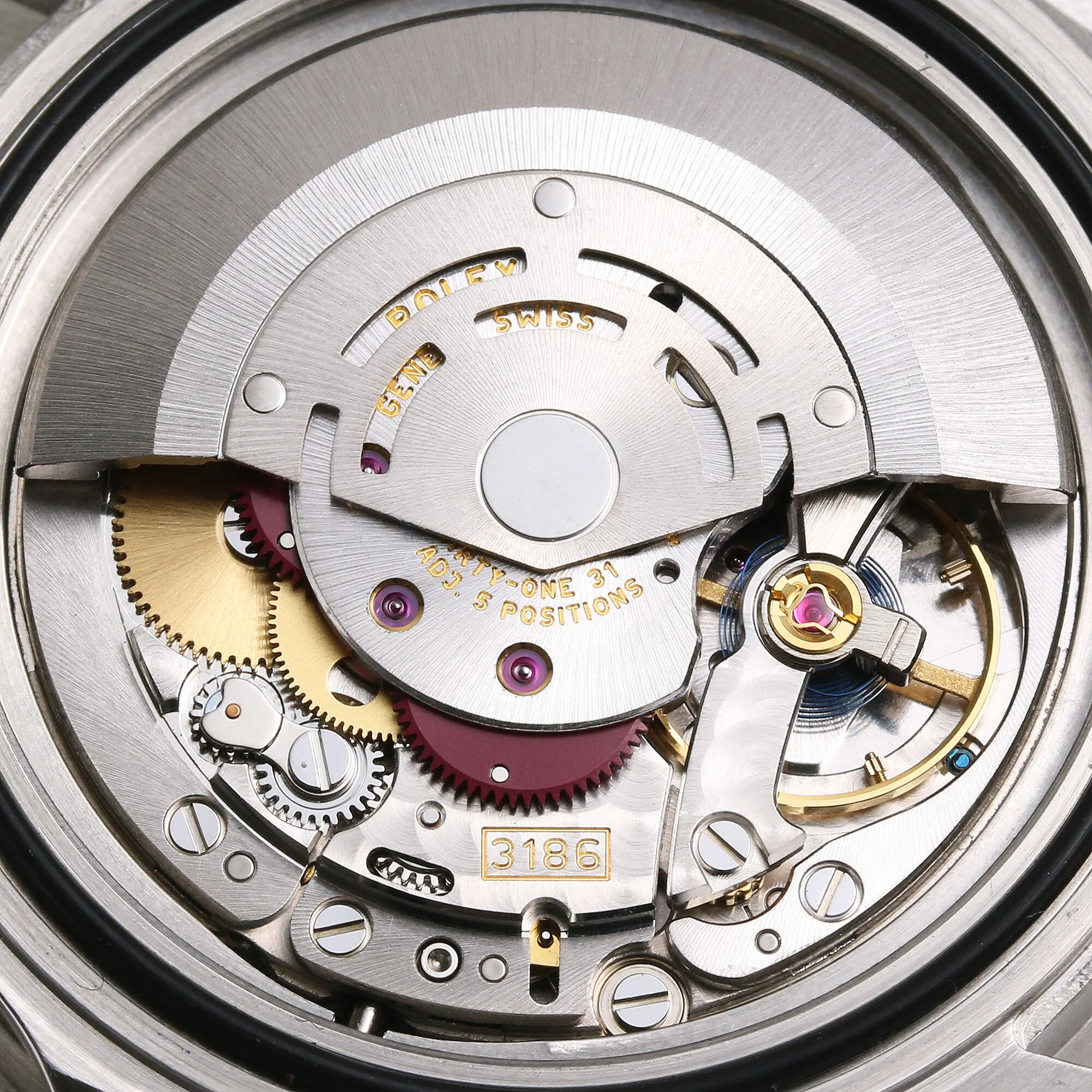

Dan kom je aankakken met een uurwerk in een horloge wat van 2012 is, en wat destijds voor zo’n 6300 ballen nieuw over de toonbank ging? Dat was in de tijd dat de simpelste Reverso nog voor 6000 verkocht werd, voor de goede orde, ook met een non-hacking 3hz uurwerkje er in, en als ik het wel heb was een GMT Master II destijds 10.000 Euro of zo.
En dit zat in zo’n GMT Master II, in 2012:

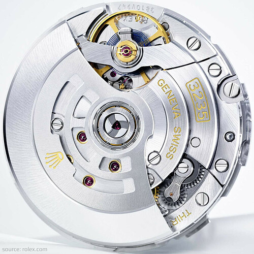

Maar goed, voor 14.000 ballen koop je een yachtmaster waar dit in zit:

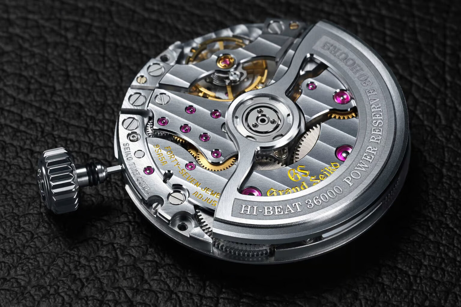

Terwijl in die GS van 10.000 dit zit:
Dat heeft dan weer een hoger tikgetal met tegelijkertijd een langere gangreserve, en ze gebruiken MEMS fabricage om tandwielen in het echappment zo te kerven dat olie geven vrijwel onnodig blijft op termijn. Aan de andere kant is de Rolex nog een tandje nauwkeuriger (+/- 2 vs -3/+5 voor de GS) en heeft het ook zo z’n voordelen.
