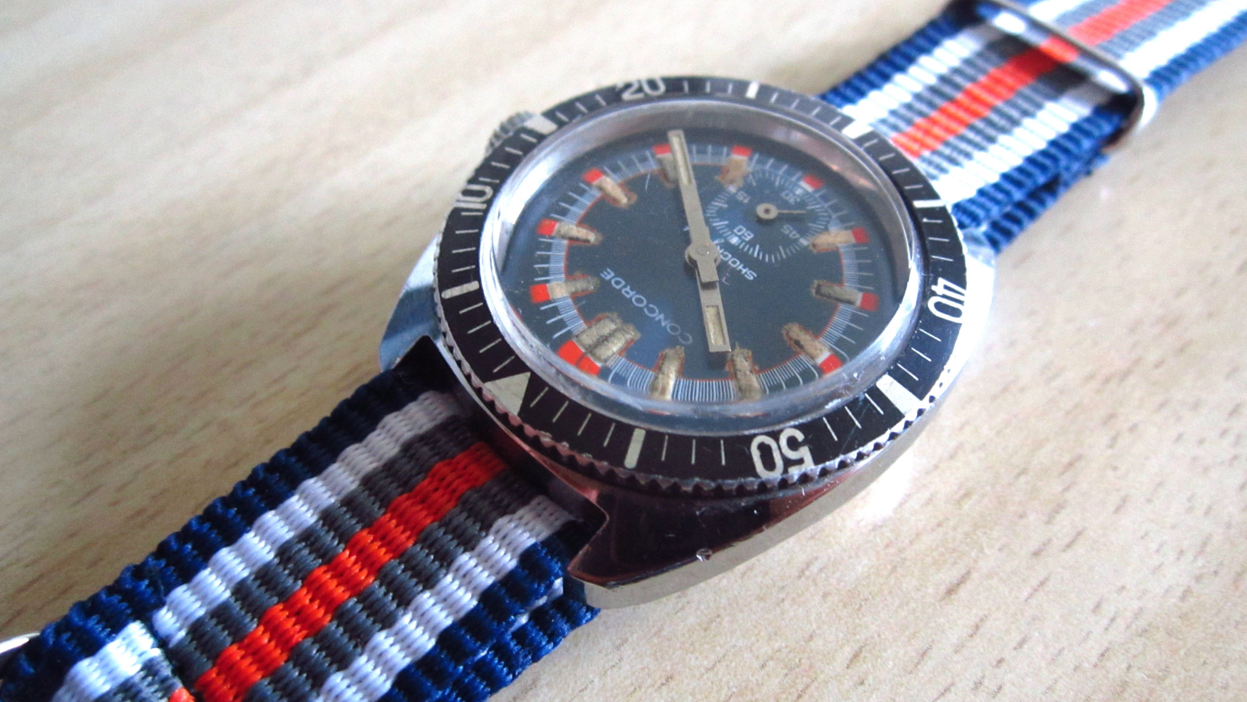

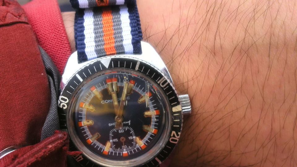

Laatst had ik mijn Concorde horloge per ongeluk langs een muur met ruwe structuurverf geschaafd. Op de foto valt het misschien niet zo op maar er zaten een paar erg lelijke krassen op.
Voor het polijsten:
Na het polijsten:
Gedeeld leed :wink:
On topic: ik heb zeer goede ervaringen met polywatch (op plexiglas dan…op saffier lijkt het nauwelijks iets te doen). Inderdaad ff op de kast (en tussenruimte) letten. Het stelt niks voor: een erwtje polywatch, een katoenen doekje, een kwartiertje flink rondjes draaien en hij is als nieuw. Is ook afhankelijk van de diepte van de kras natuurlijk.
