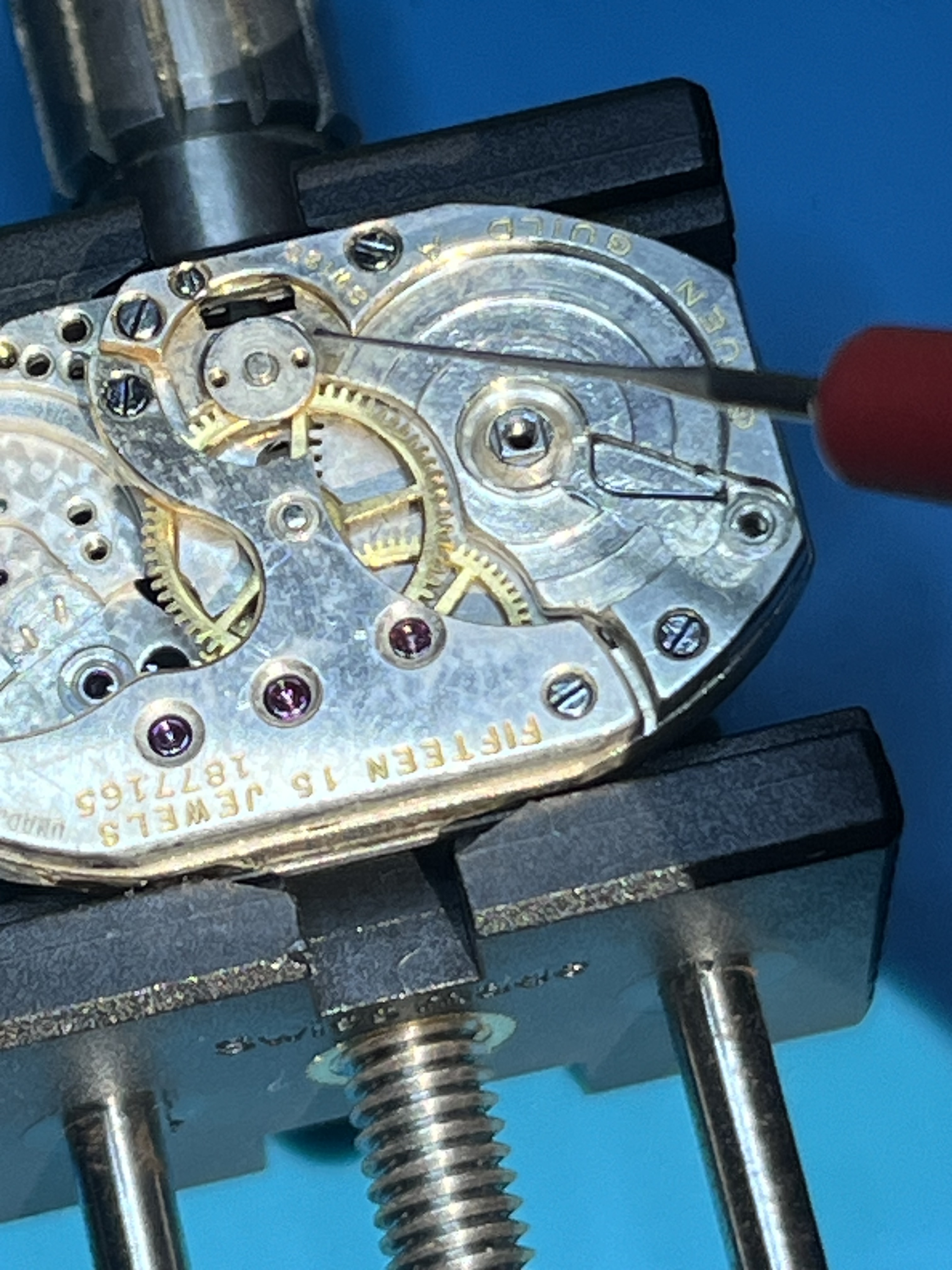

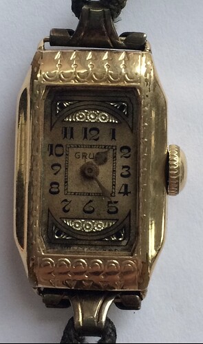

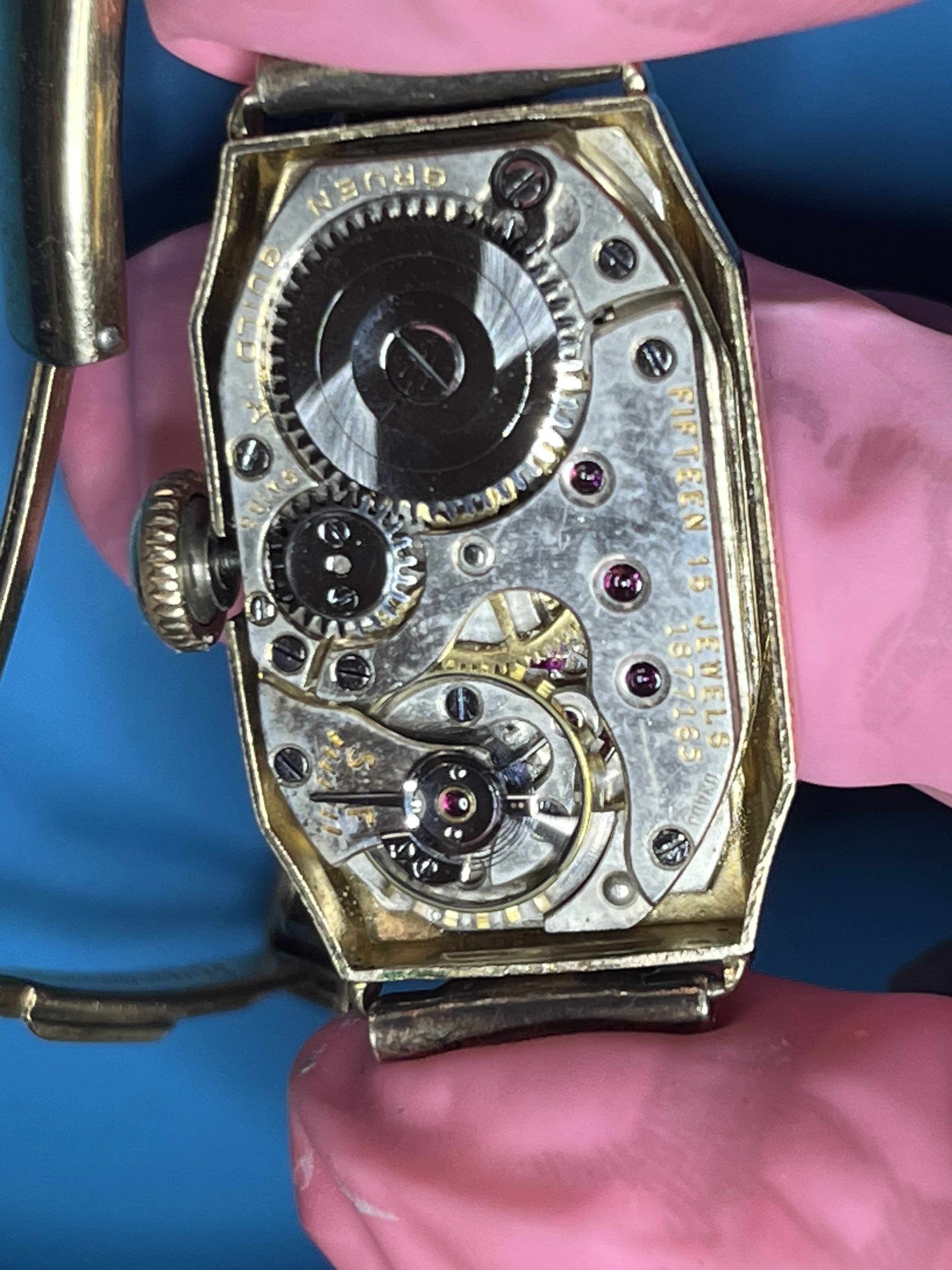

Afgelopen weken uurtjes besteed aan een van een andere verzamelaar gekregen Gruen cartouche horloge (thanx Gary). Eentje die wel wat liefde kan gebruiken.
Maar ook met veel liefde is gedragen, want heeft wel 12!!! onderhoudskrabbeltjes in de kast.

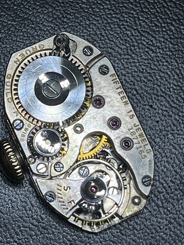

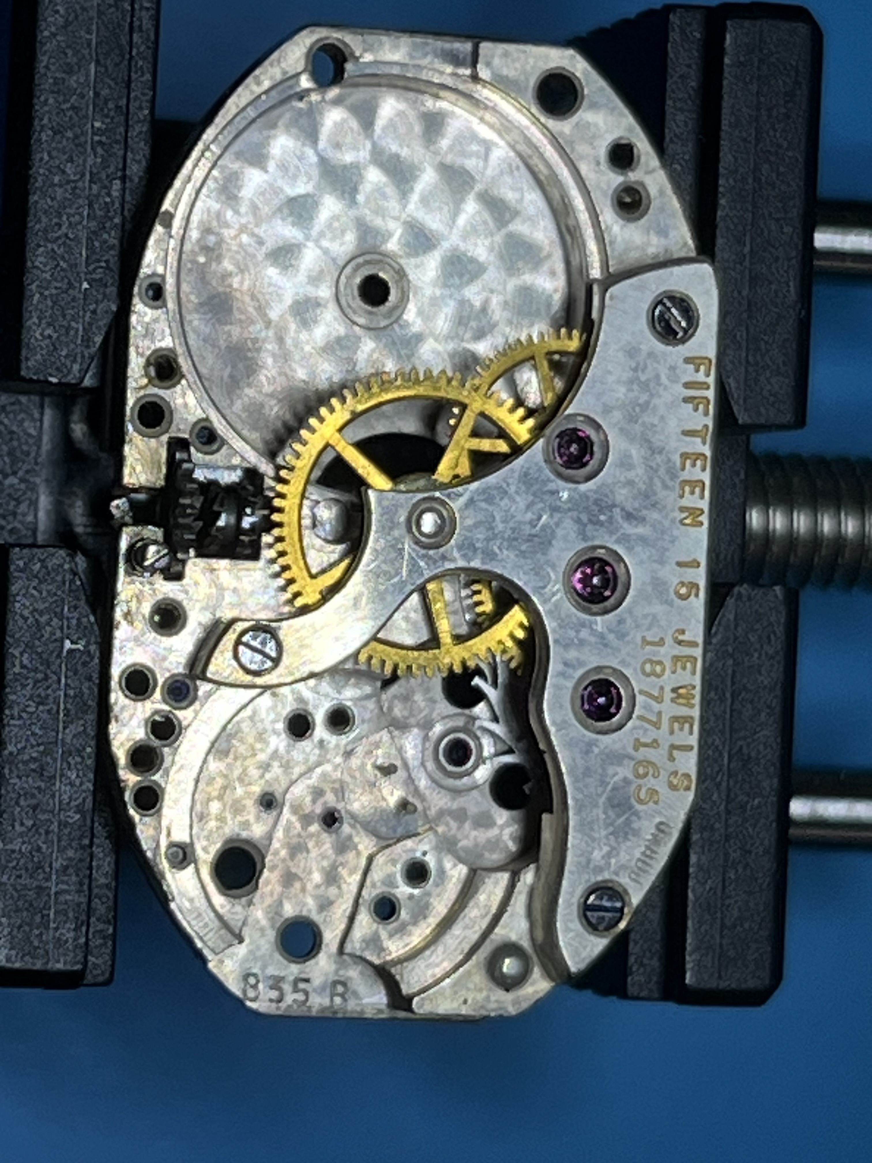

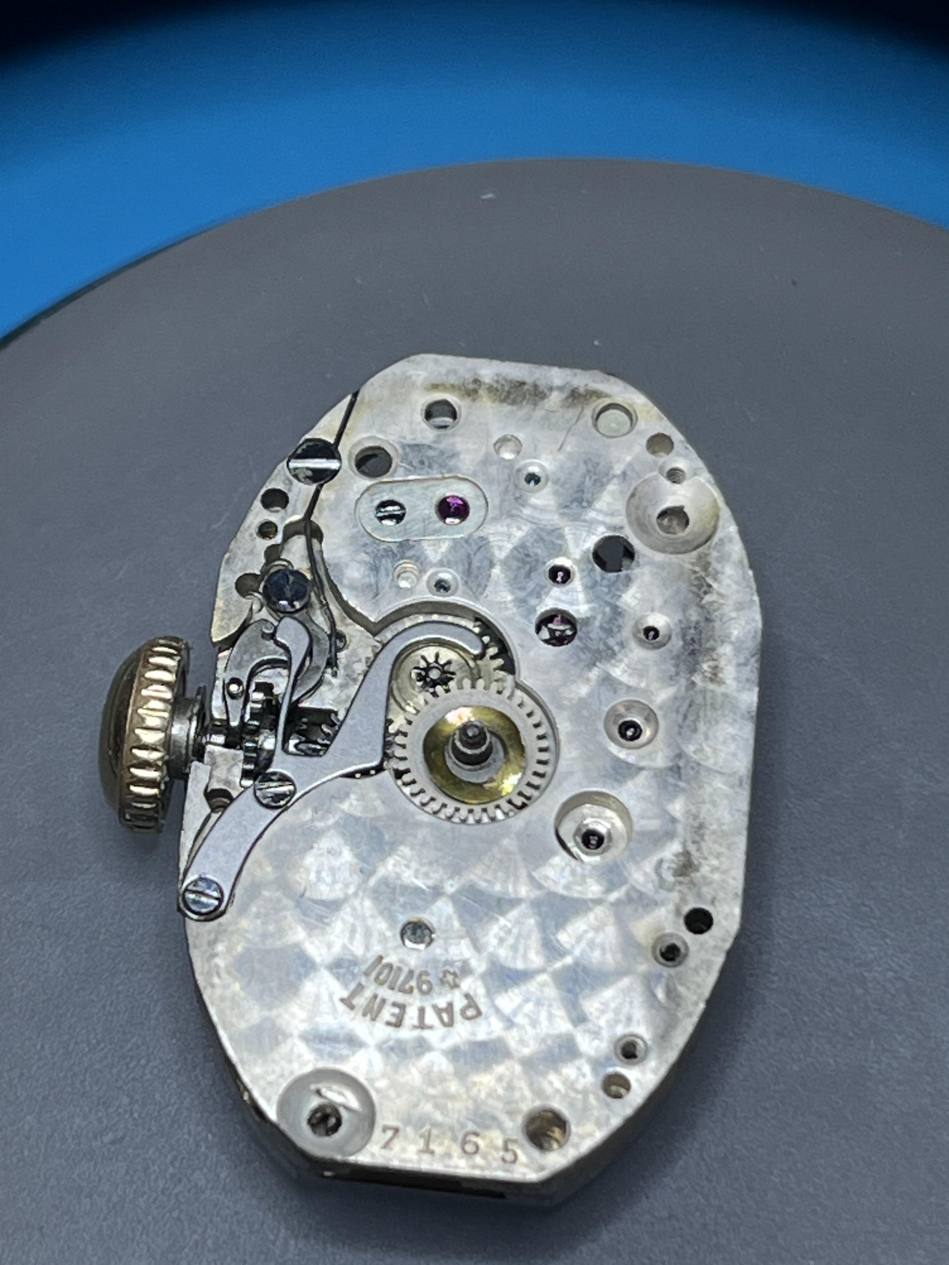

Binnenin een uurwerk caliber 835B, gemaakt door Aegler.

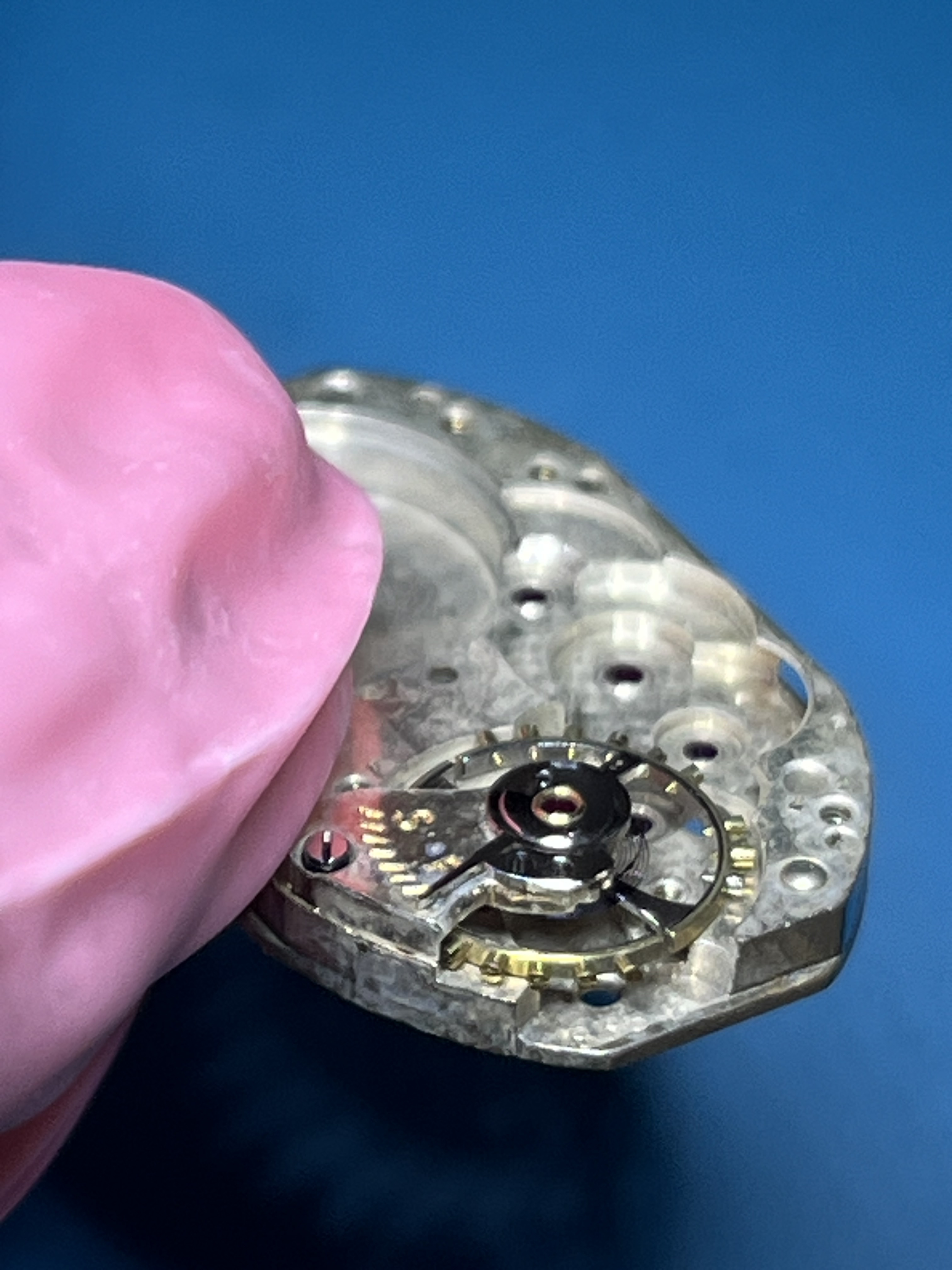

Black polish, geblauwde schroeven, sunburst op het palrad, een geblauwde balansveer met bimetal balanswiel. ![]()
Op het eerste gezicht best schoon, maar wel kurkdroog. De schroeven zitten flink vast.

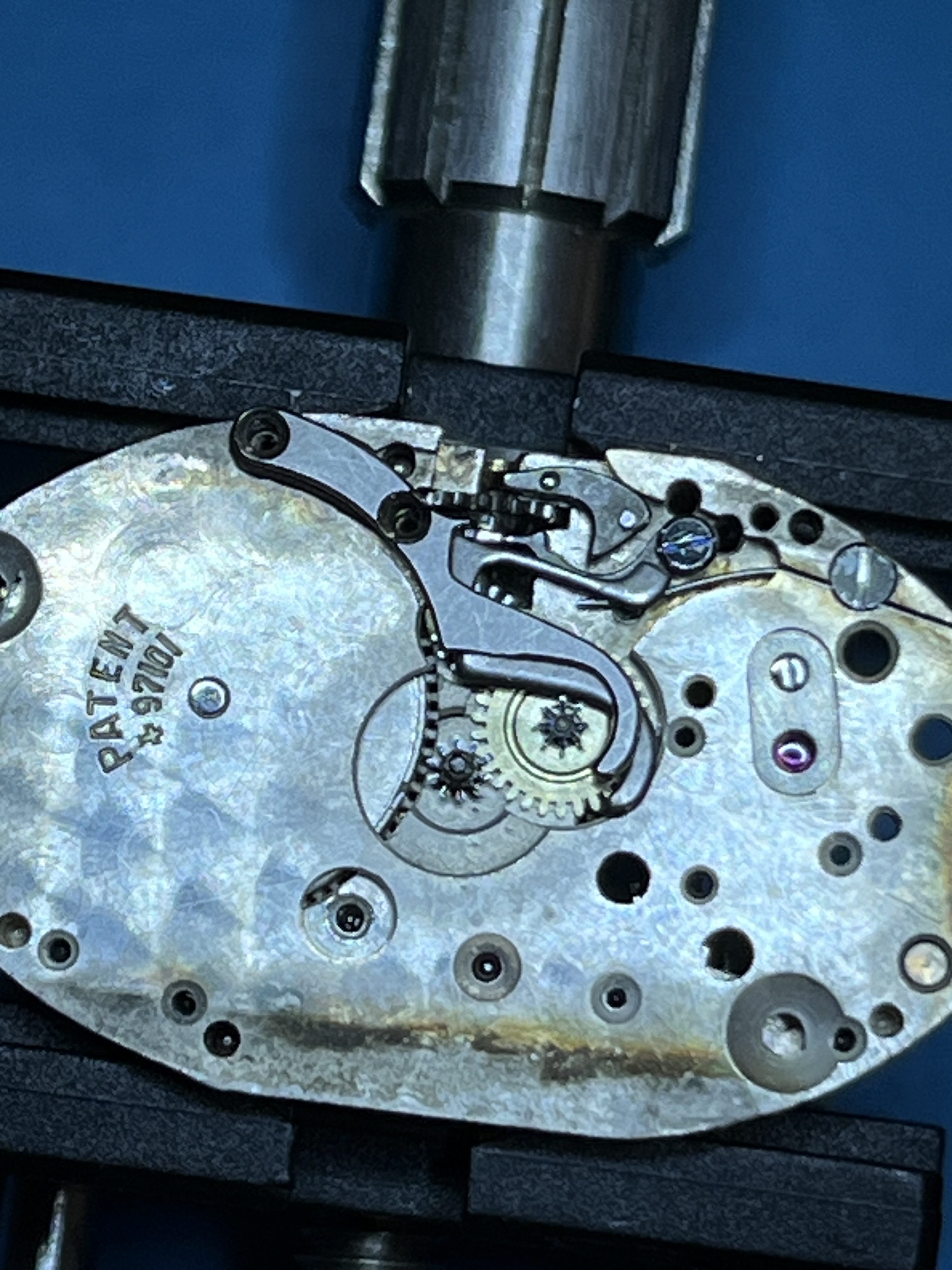

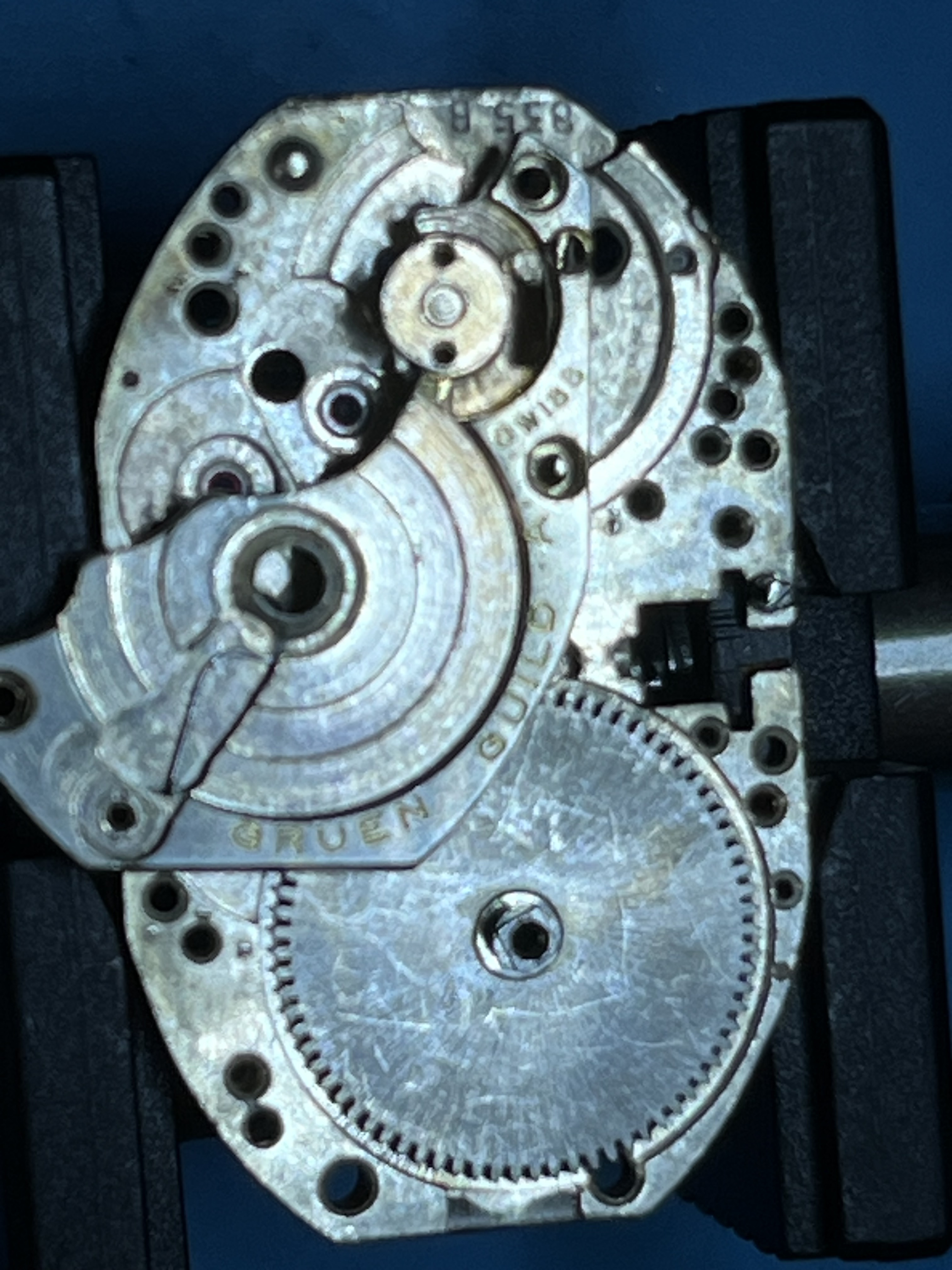

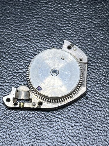

De palveer laat ik zitten, nog nooit deze variant gezien. Vreemde pukkel, en de veerton gaat mee omhoog als ik de brug optil. Geen hammertime dus.
Unadjusted op het uurwerk om tax bij importeren te voorkomen.

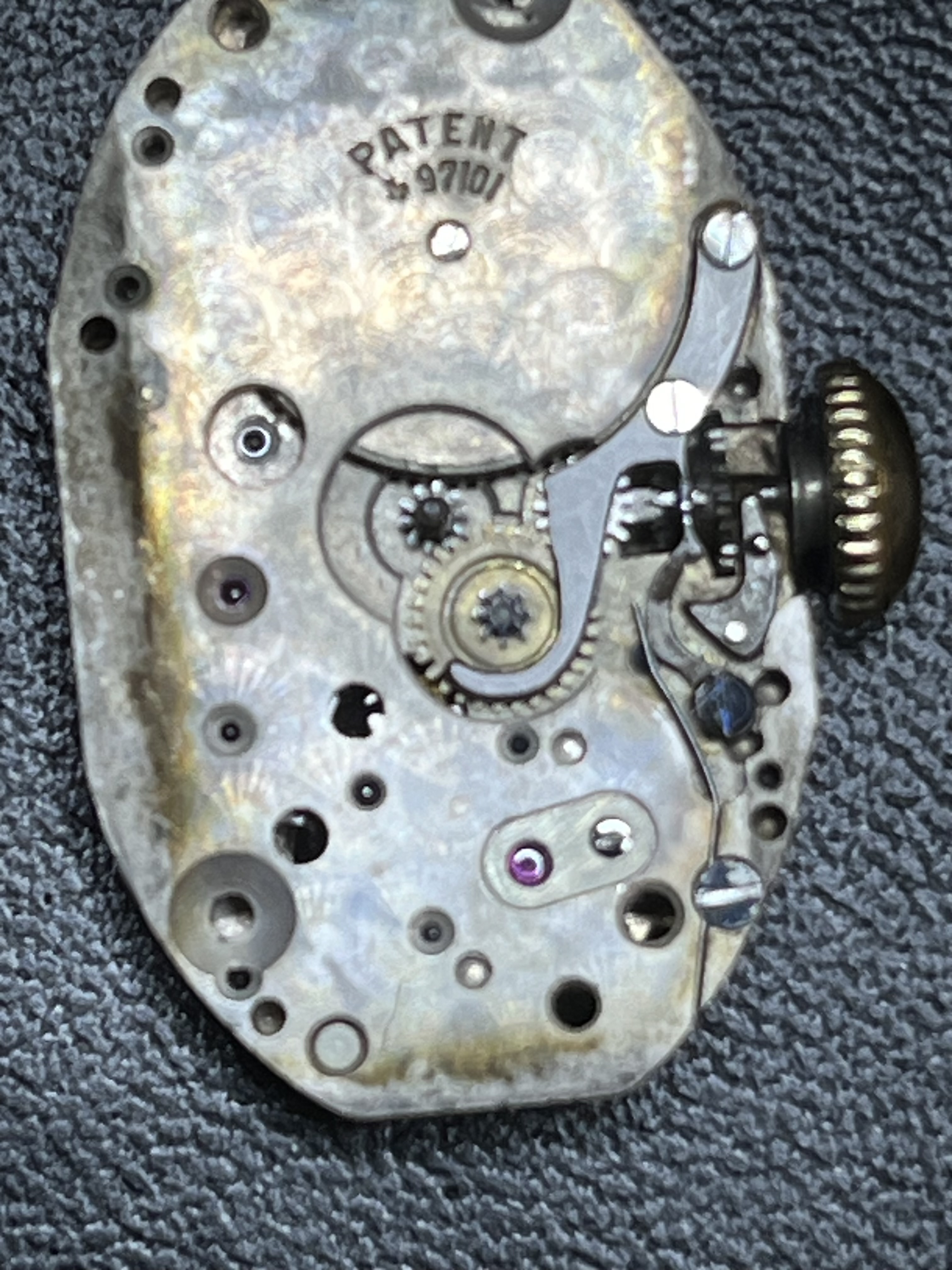

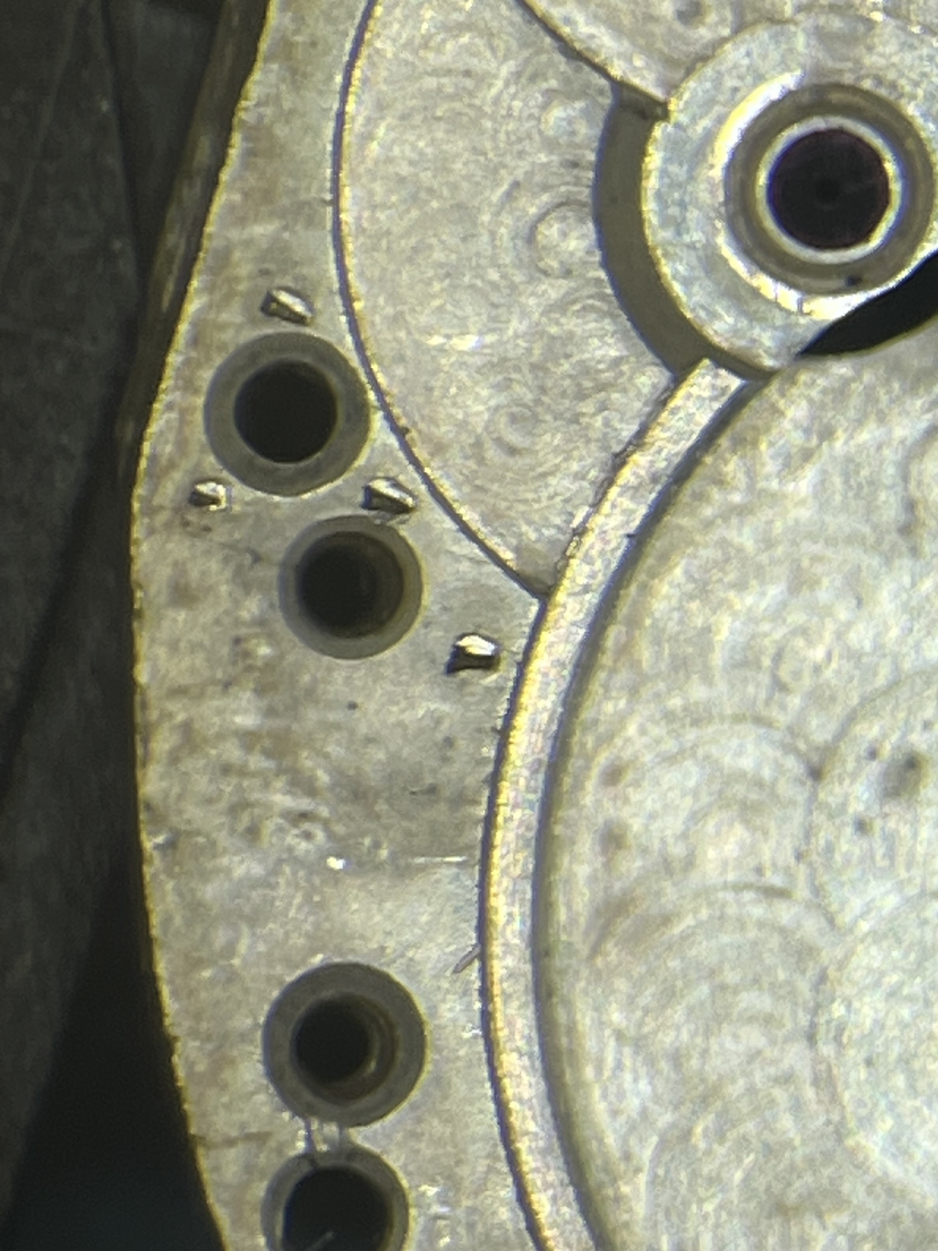

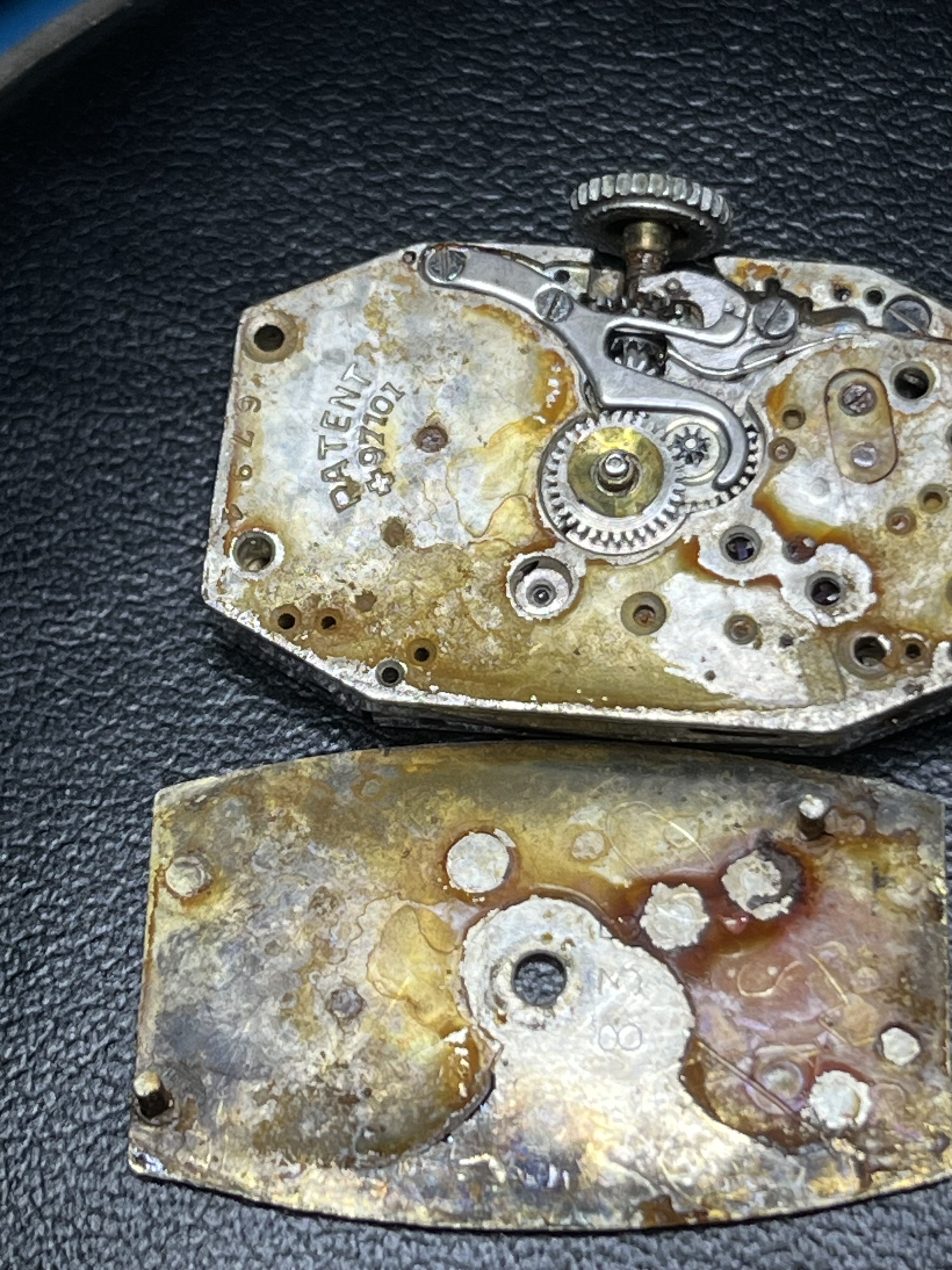

Op verschillende plekken putjes onder de bruggen in de platine. Gemaakt om de hoogtelucht aan te passen omdat rub-in jewels niet te verplaatsen zijn.

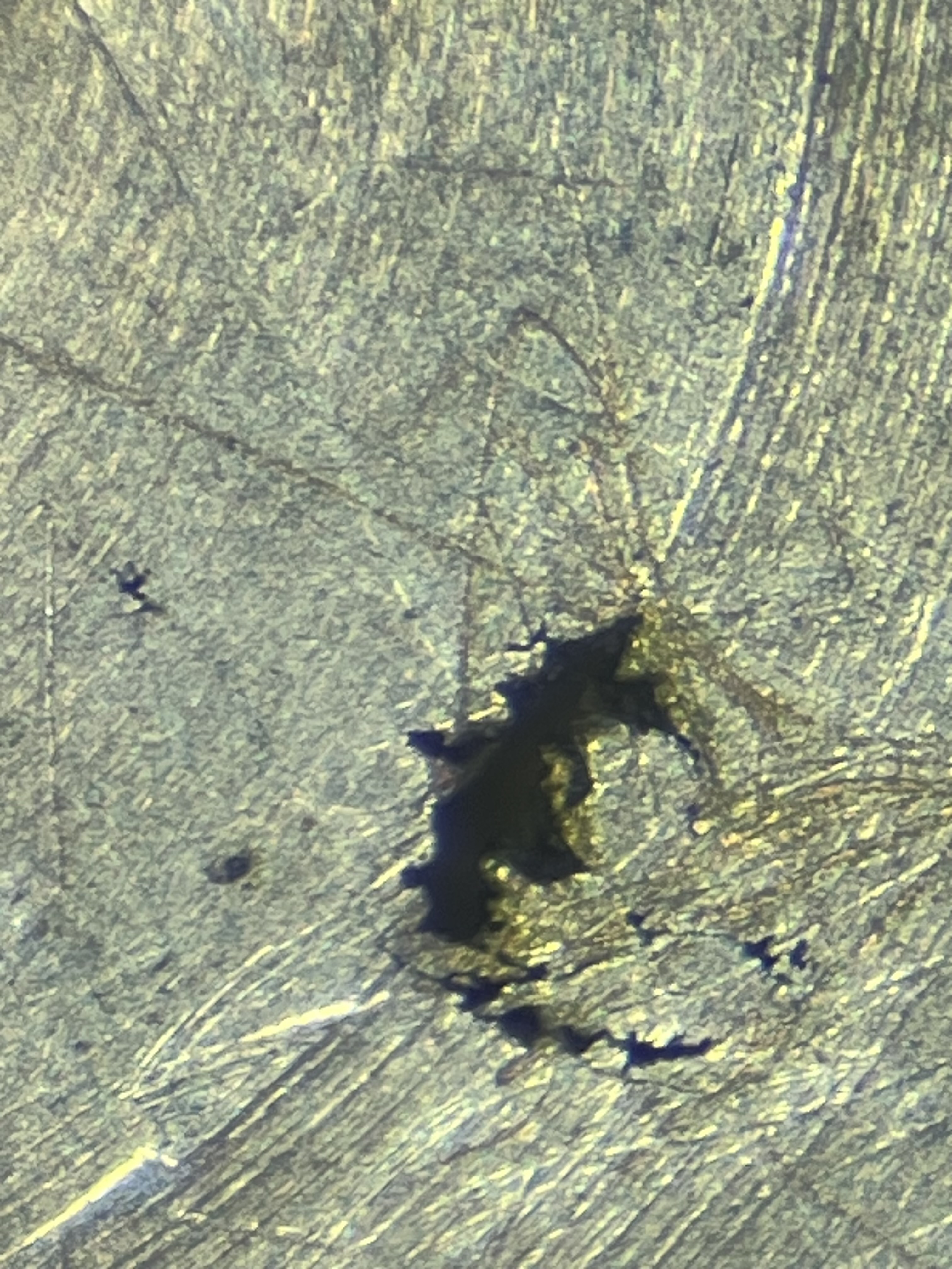

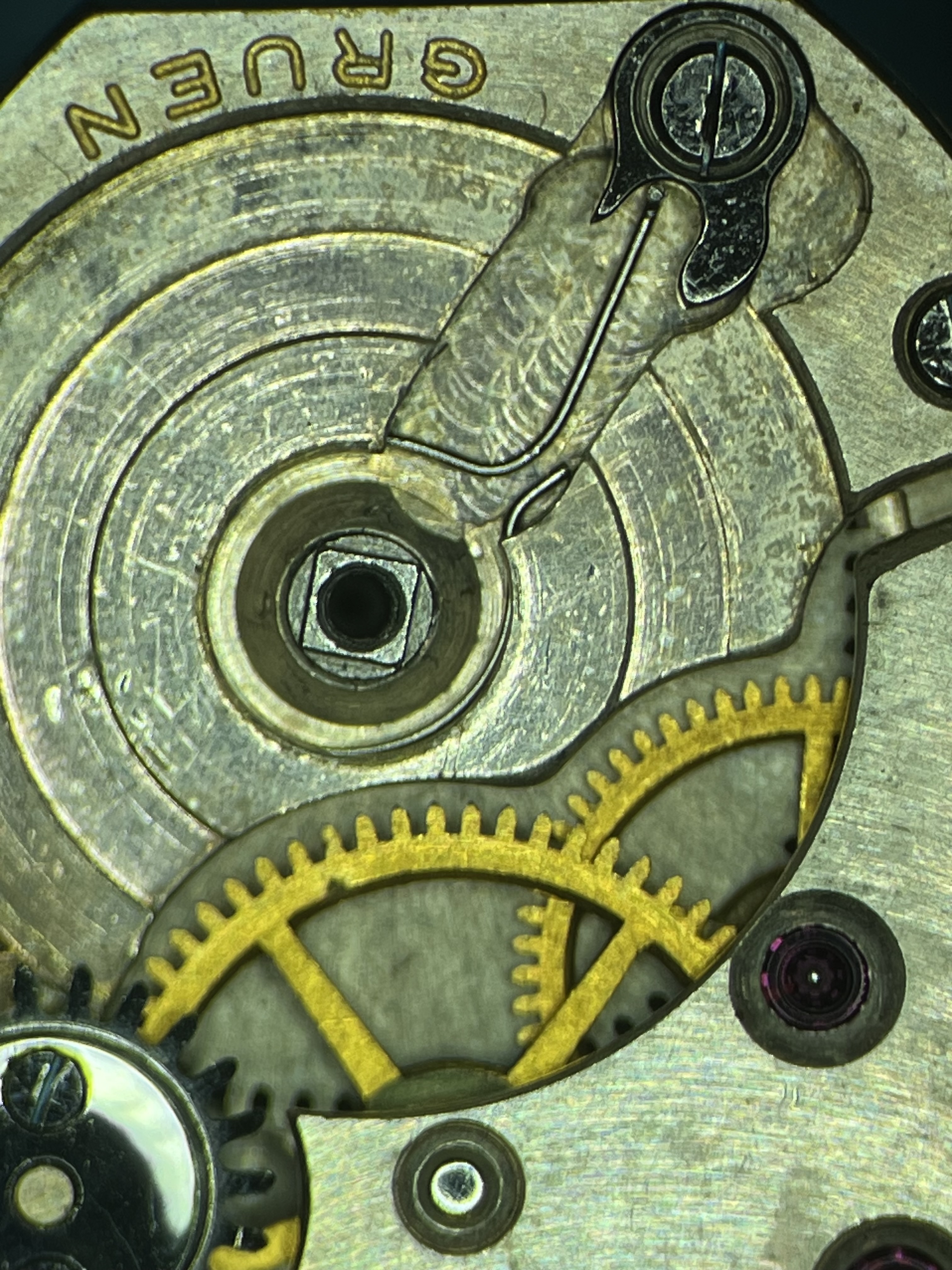

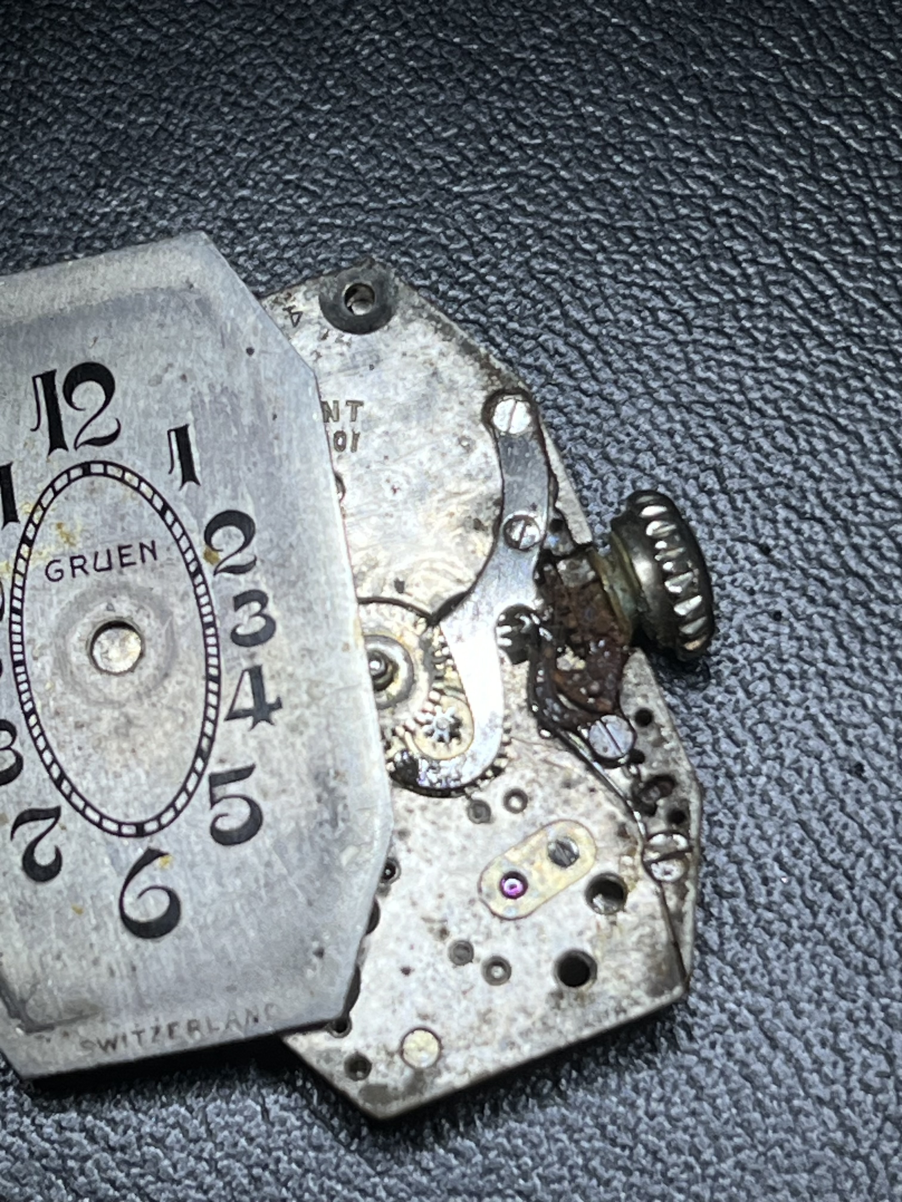

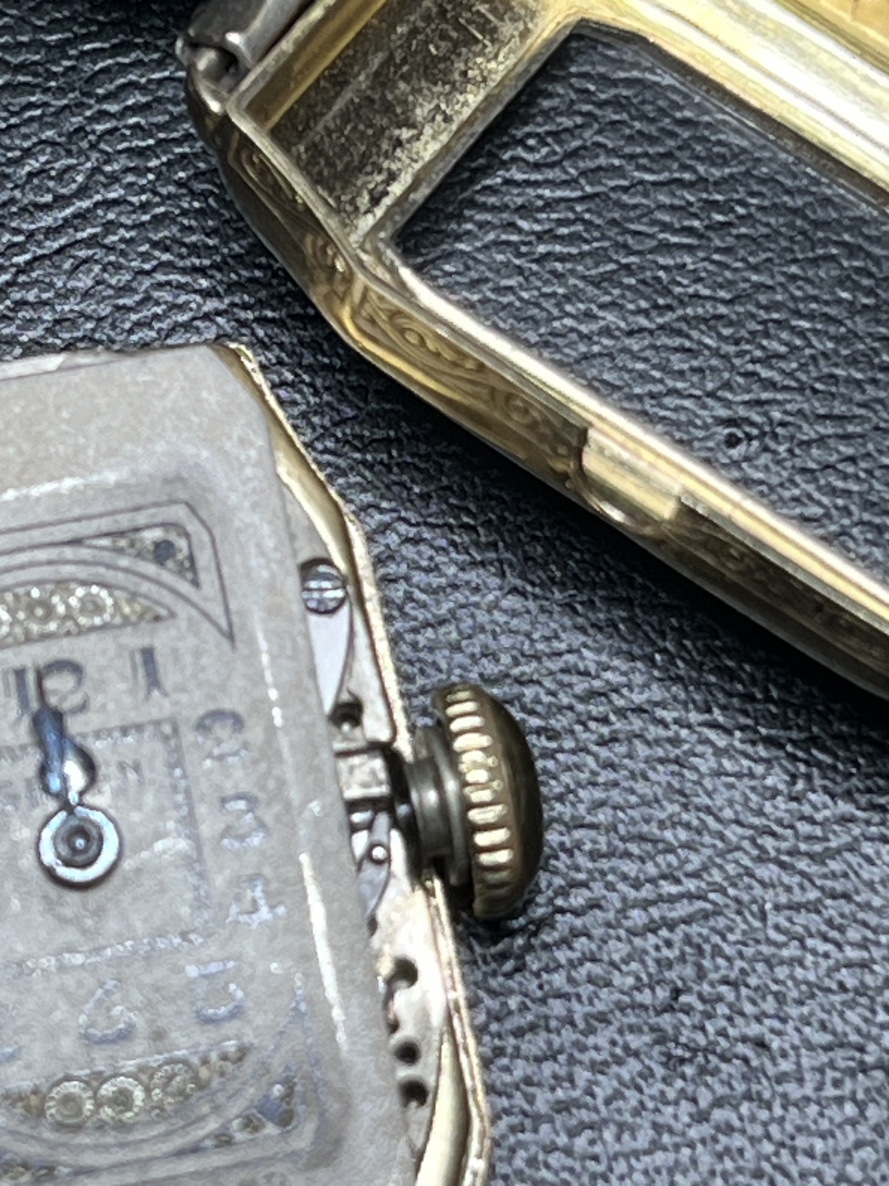

Aan de achterkant van het uurwerk zit wat roest, dit hadden we al gezien aan de opwindstift. Roest poets ik weg met een glasvezel borsteltje. Ik leg het onderdeel “vast” op pithwood en borstelen maar. De wijzertjes heb ik ook zo gedaan.

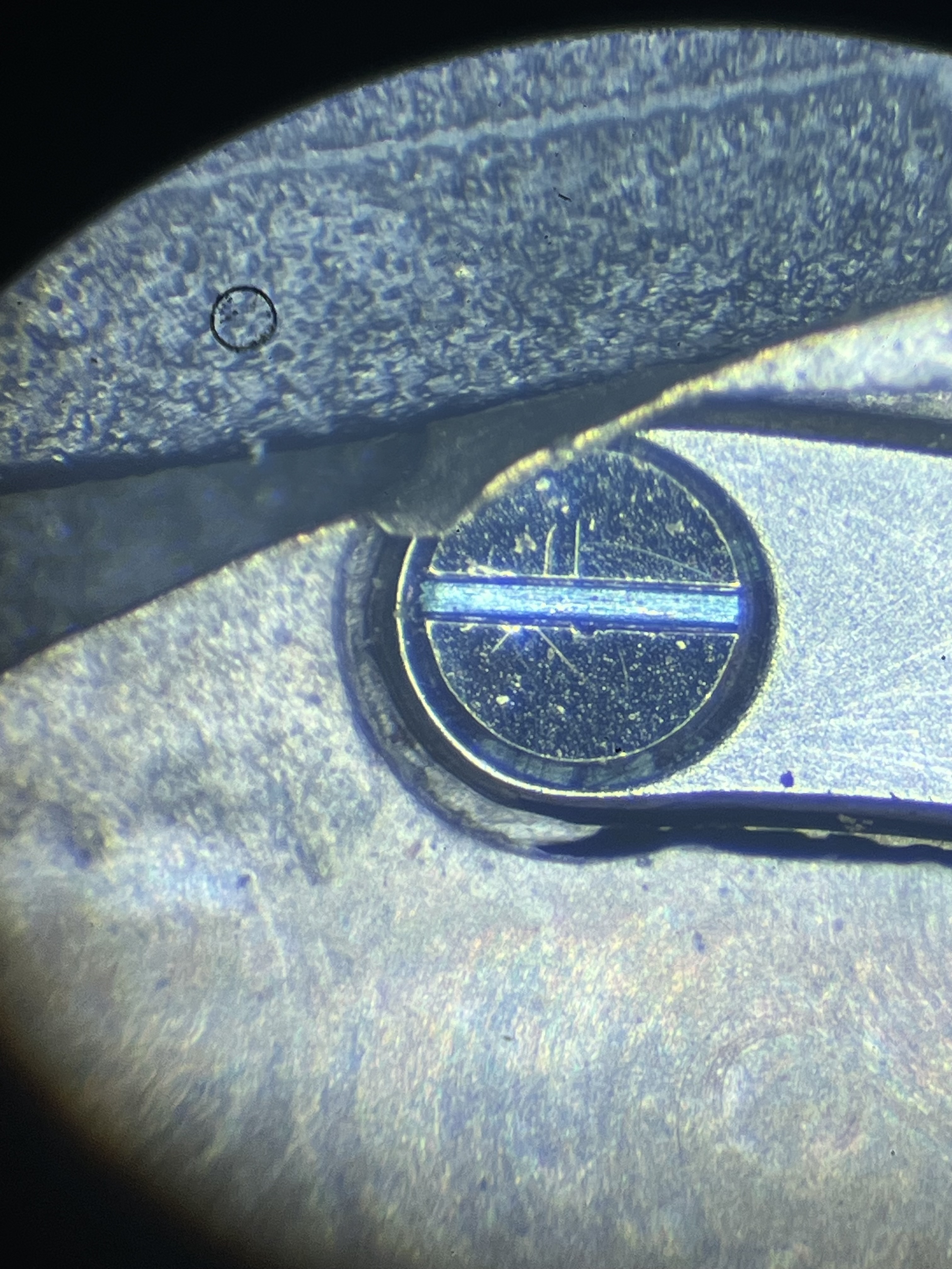

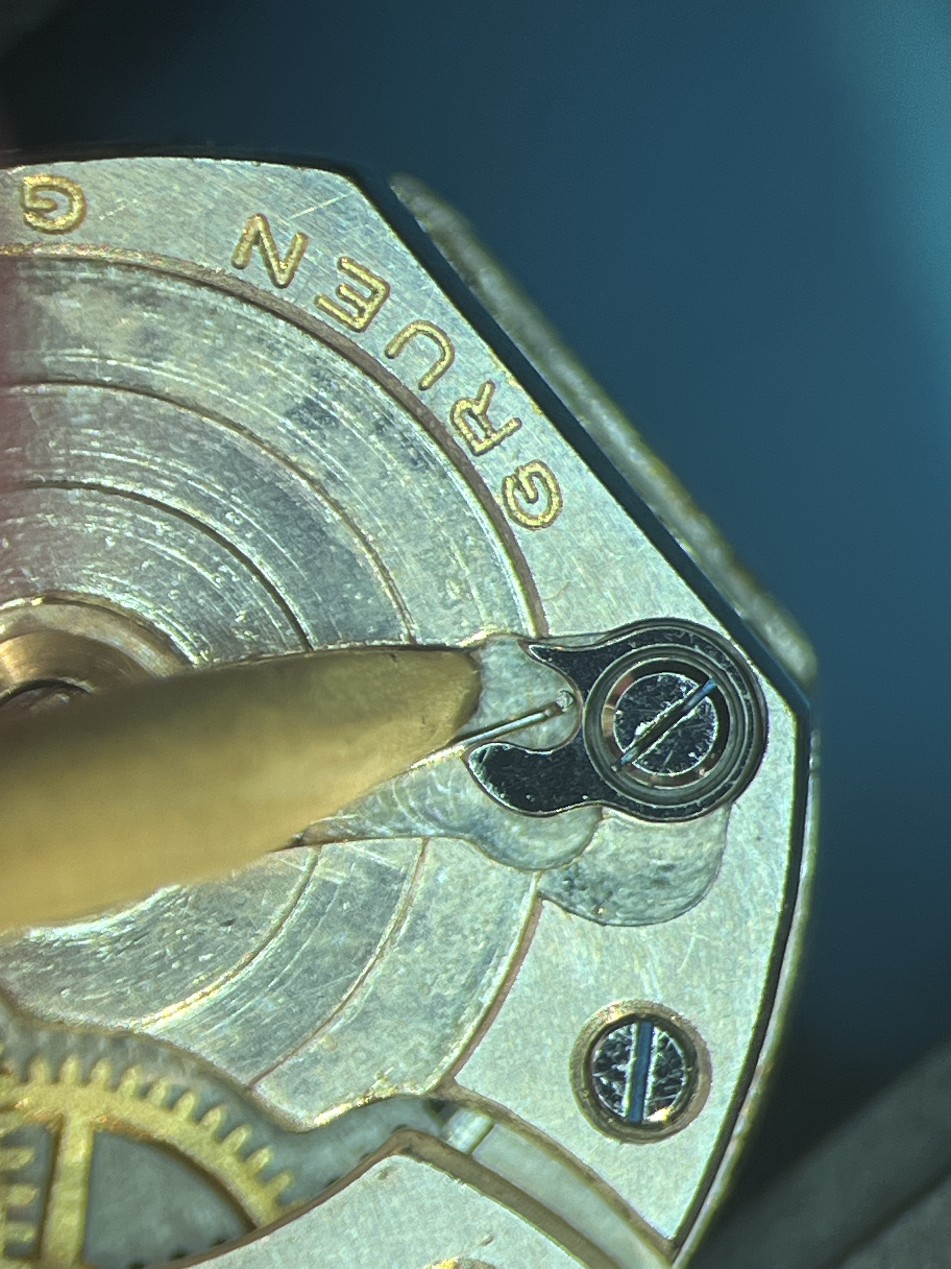

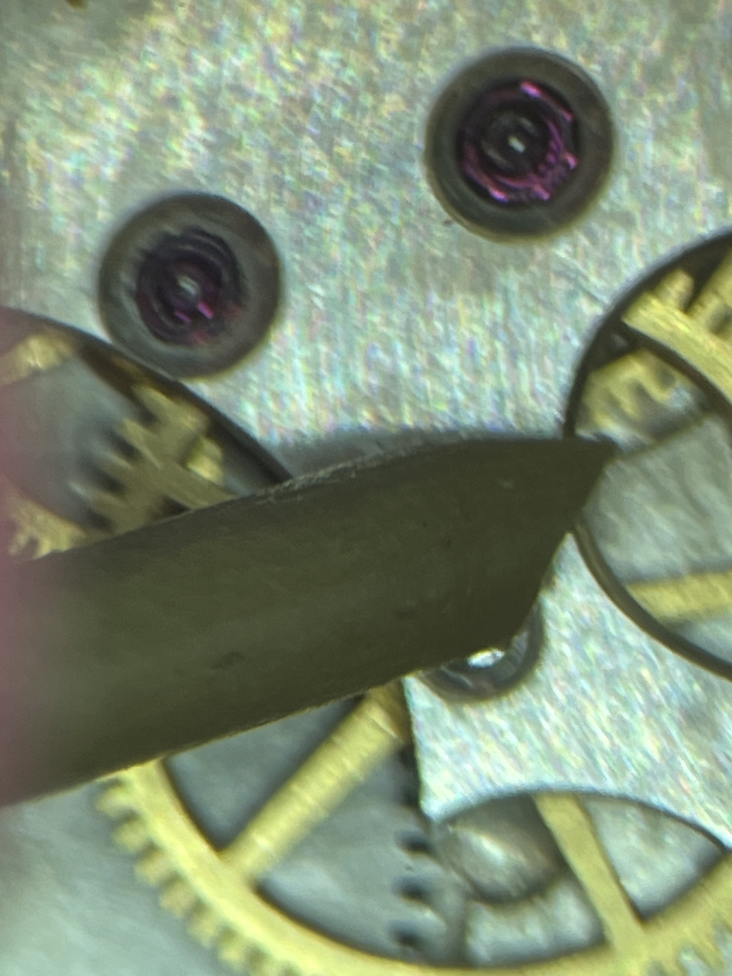

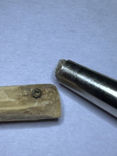

Van de tiretteveer zit 1 schroef onder een verbogen randje. Buigen we maar aan de kant. En jullie hadden het vast al gezien… de tiretteveer is gebroken.

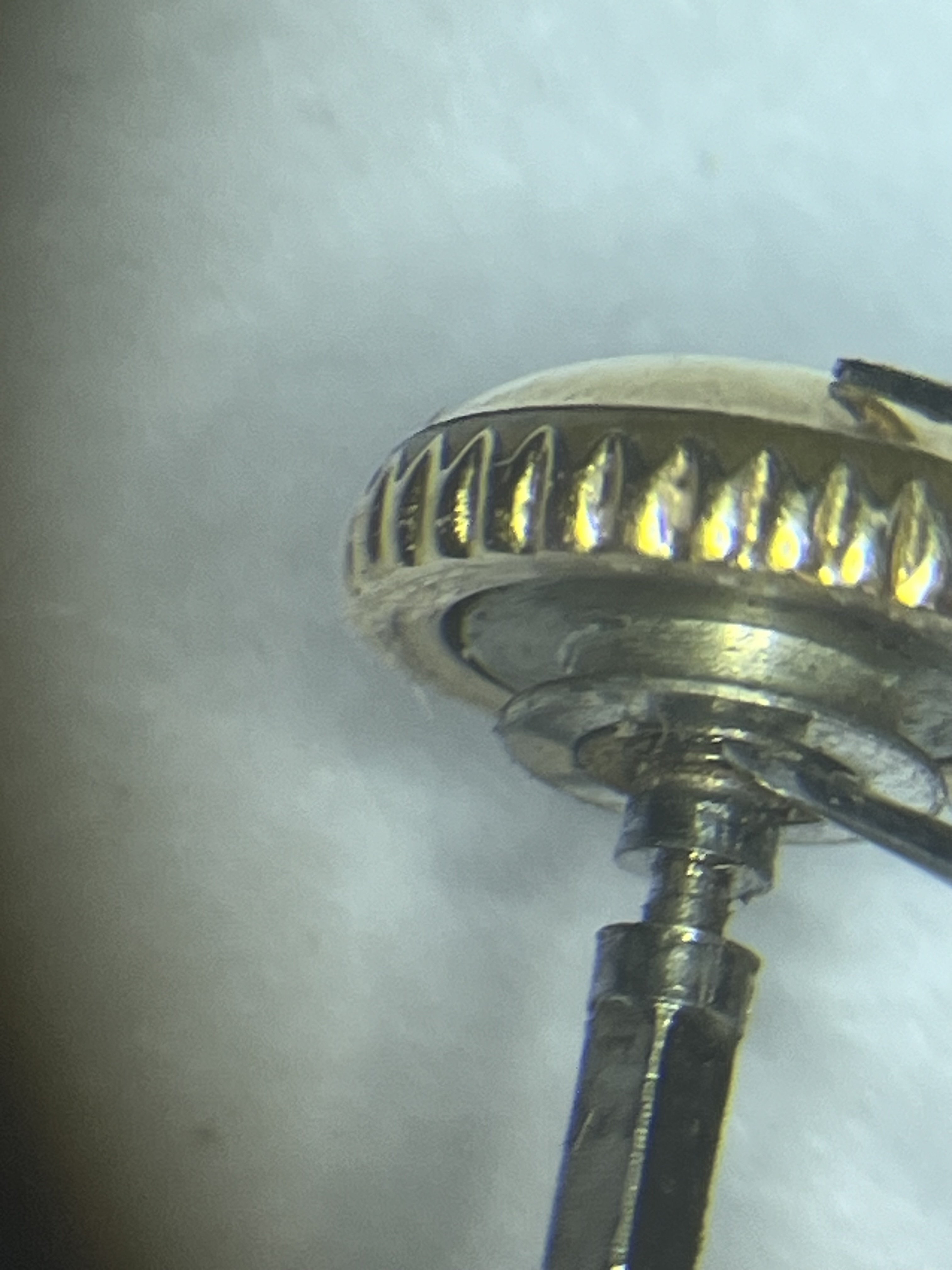

Ook hier laat ik de veer zitten. De kroon heeft een dustproof constructie. Er zit een los stukje wat je om de kast kunt schuiven.

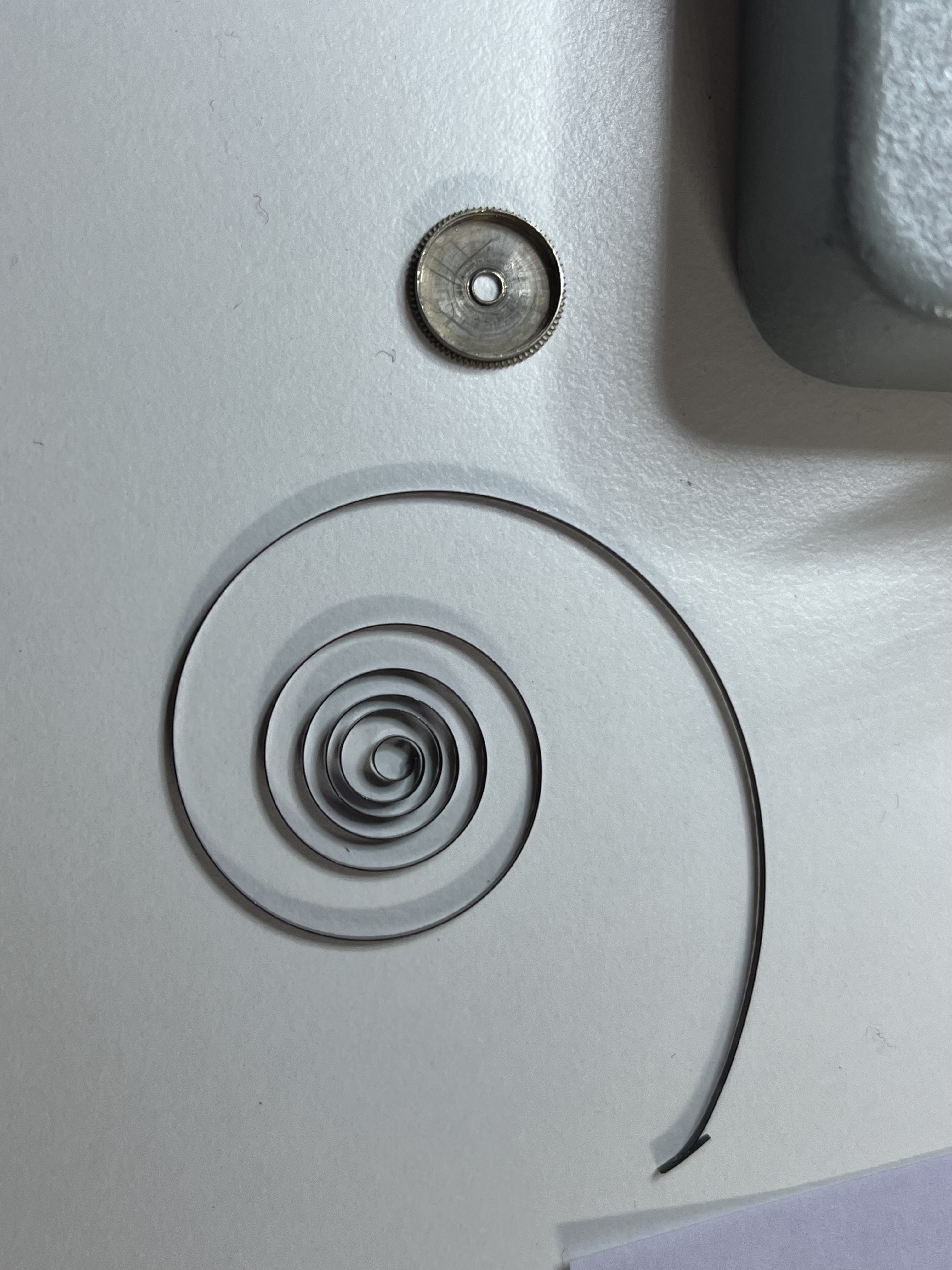

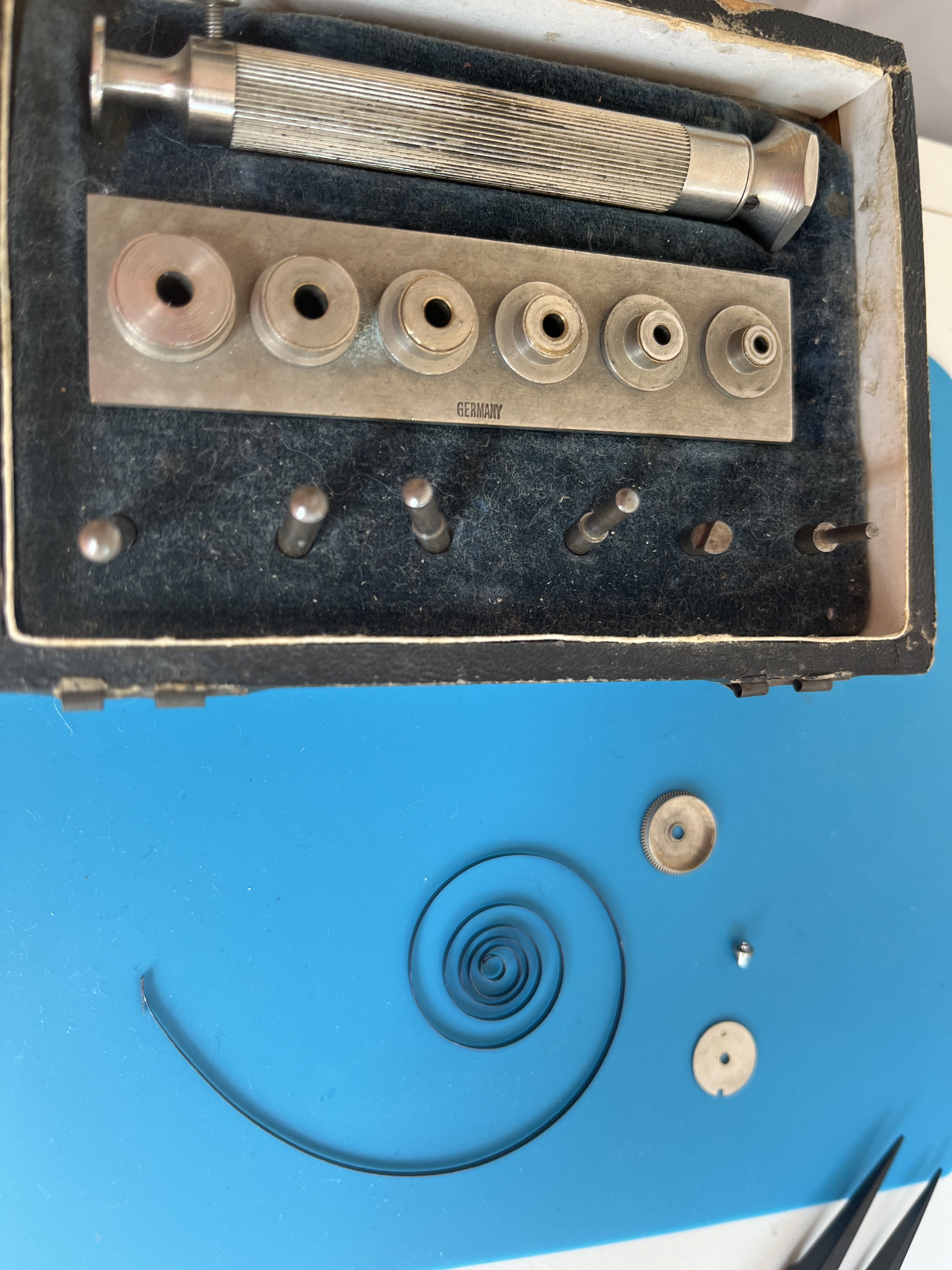

Ik open de veerton en maak voor de zekerheid een krabbeltje hoe de opwindveer zit. Ik zie een blauwe veer in de veerton en een productiefoutje (gat
De veer is opvallend schoon en lijkt nog niet alle kracht verloren te hebben dus ga ik niet vervangen.

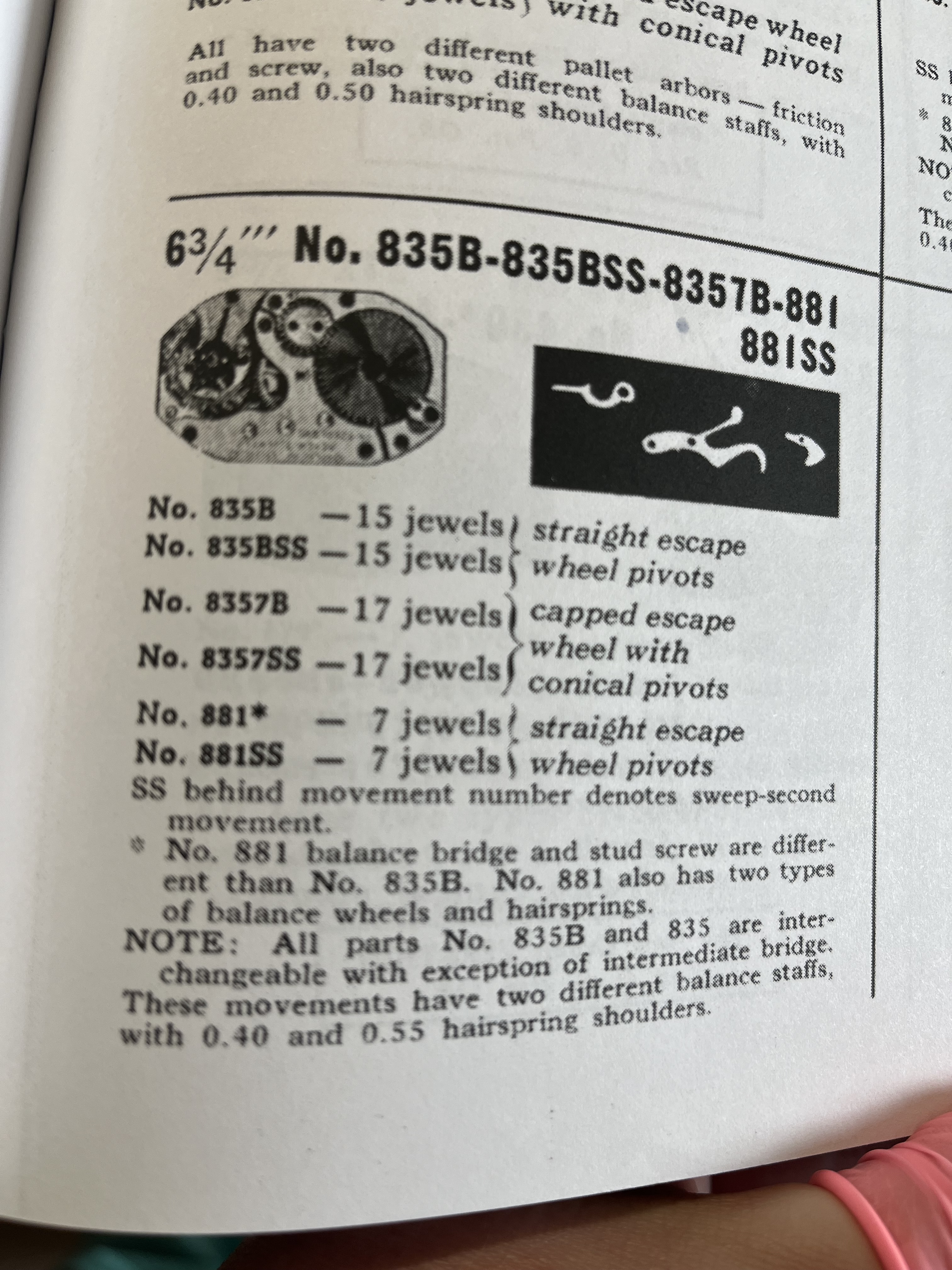

Helaas, nee. Dan maar kijken of ik een reserve uurwerk heb. Eerst de uitwisselbaarheid checken, want ik heb alleen de 835 en niet de 835B. De uitwisselbaarheid lijkt goed. Toch?
Uiteraard in de reserve uurwerken ook roest, kapotte of ontbrekende tiretteveren, maar 1 had een goeie.

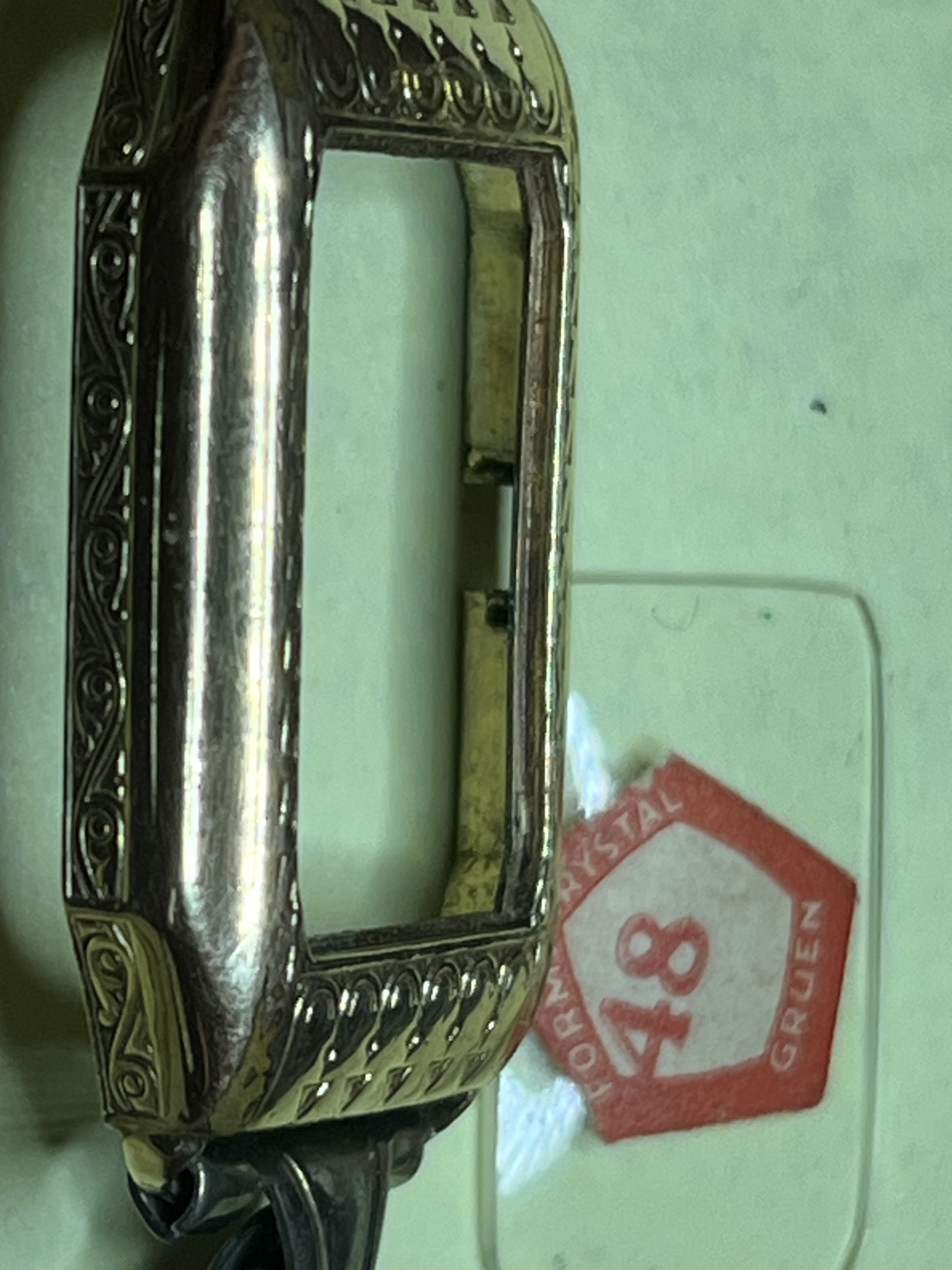

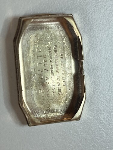

De kast kon ook wel wat aandacht gebruiken. Eerst oude lijm wegkrabben en dan een rondje ultrasoon. De wijzerplaat had ik al onderhanden genomen, zie hier: Wijzerplaat schoonmaken
nog een acryllak spray erover ter bescherming.

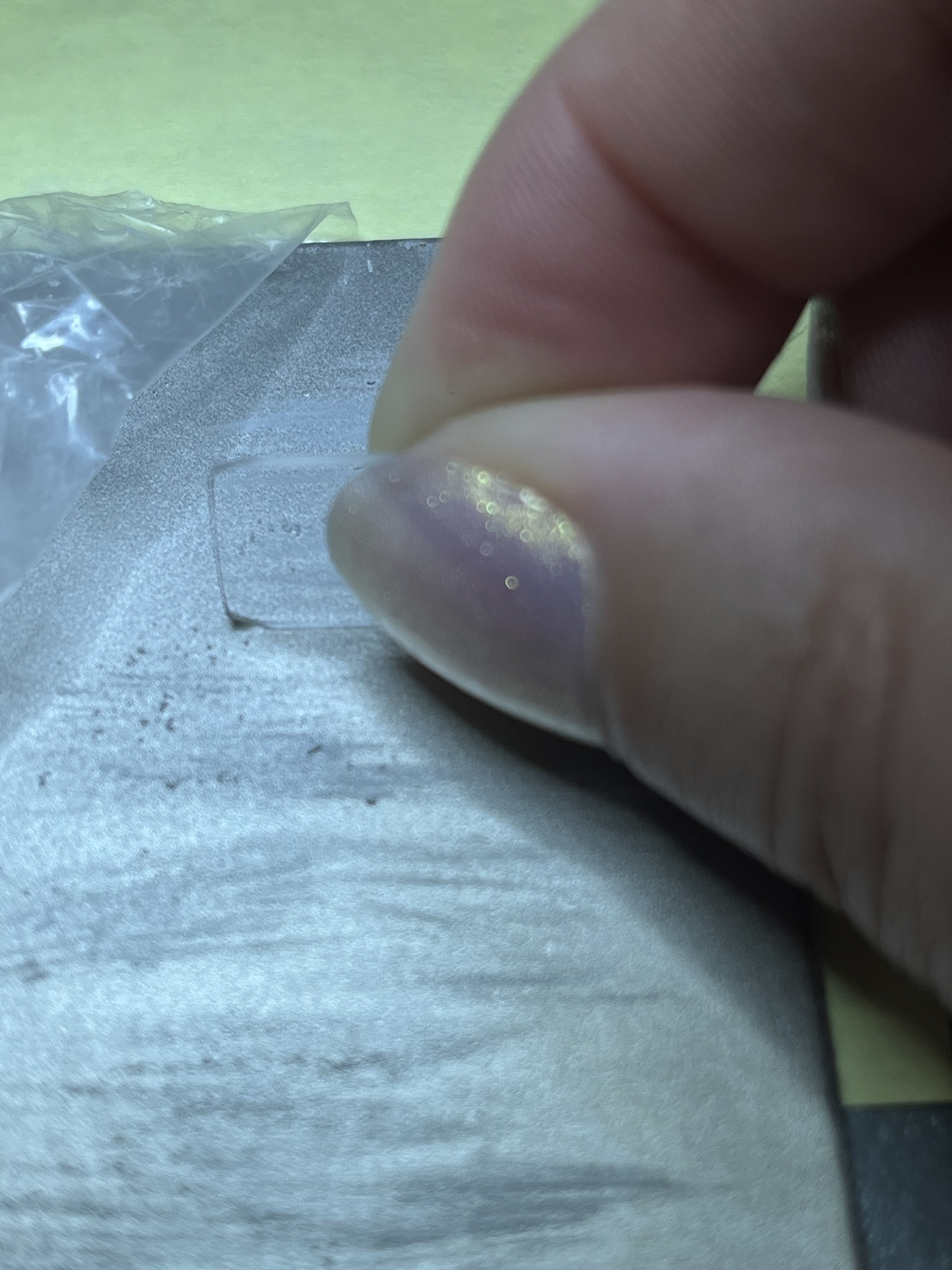

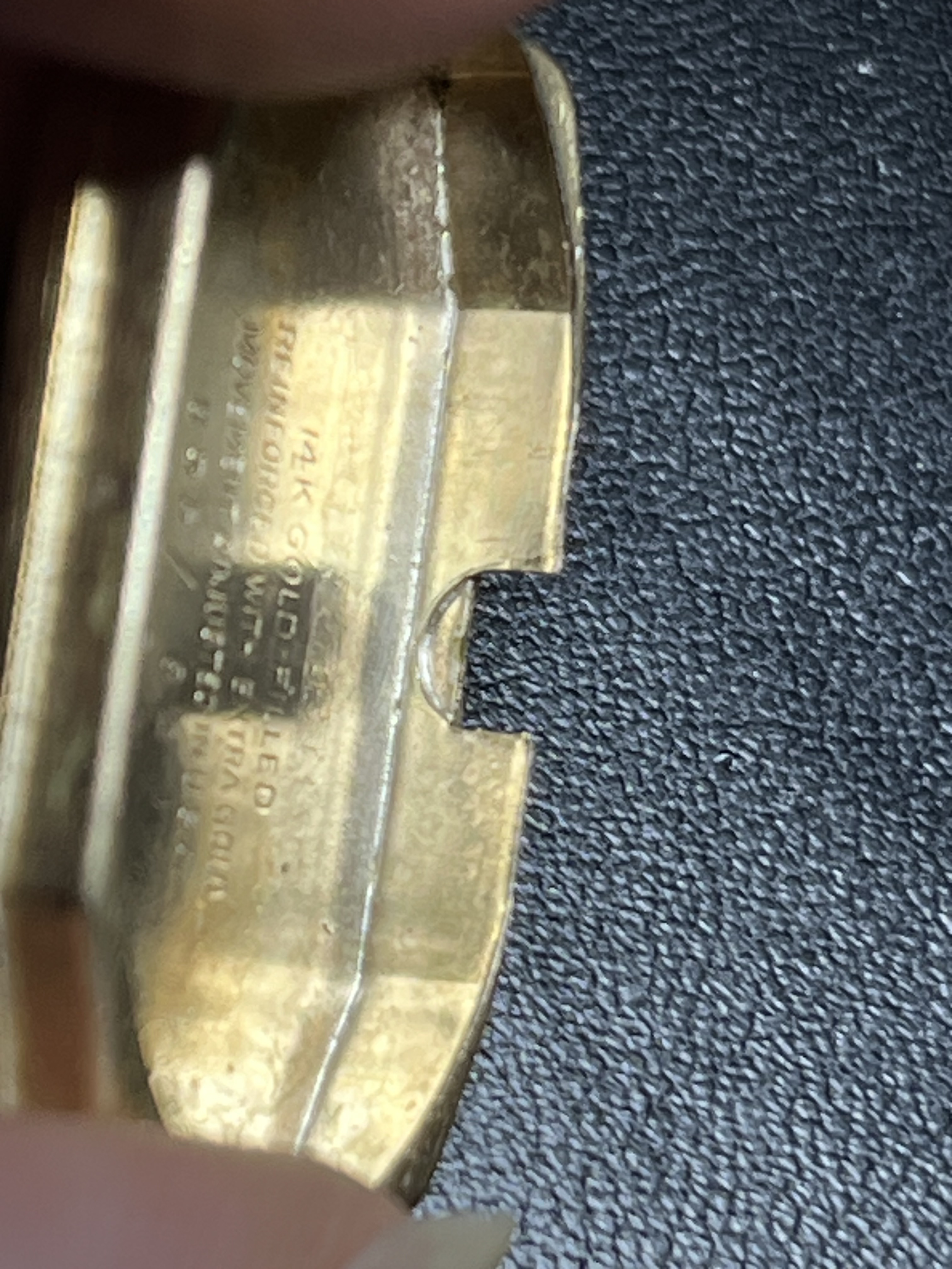

Het glas ontbreekt, maar gelukkig heb ik een passend NOS snap-fit glaasje. Gruem heeft daar een bepaalde codering voor. Het caliber en style nummer uit de kast leveren een nummer op. Deze staat op het glaasje.
Helaas toch beetje bij moeten vijlen met een diamantplaat want leek me toch een verkeerde “snap” op te leveren anders.
Beetje UV lijm in een batterij verpakking, met oude oliegever op de rand onderin de bezel smeren. Glaasje erin, uv lamp erop. Dan een tweede ronde door een beetje lijm tussen glas en kast te laten zakken. Geeft iets meer stofdichtheid.
De balans na de rond in de Elma nu handmatig poetsen. Een bijzondere piton constructie met een soort dekplaatje wat hem vastklemt.

De oude opwindveer steek ik terug met paar streepjes d5 in de veerton en op de veer.

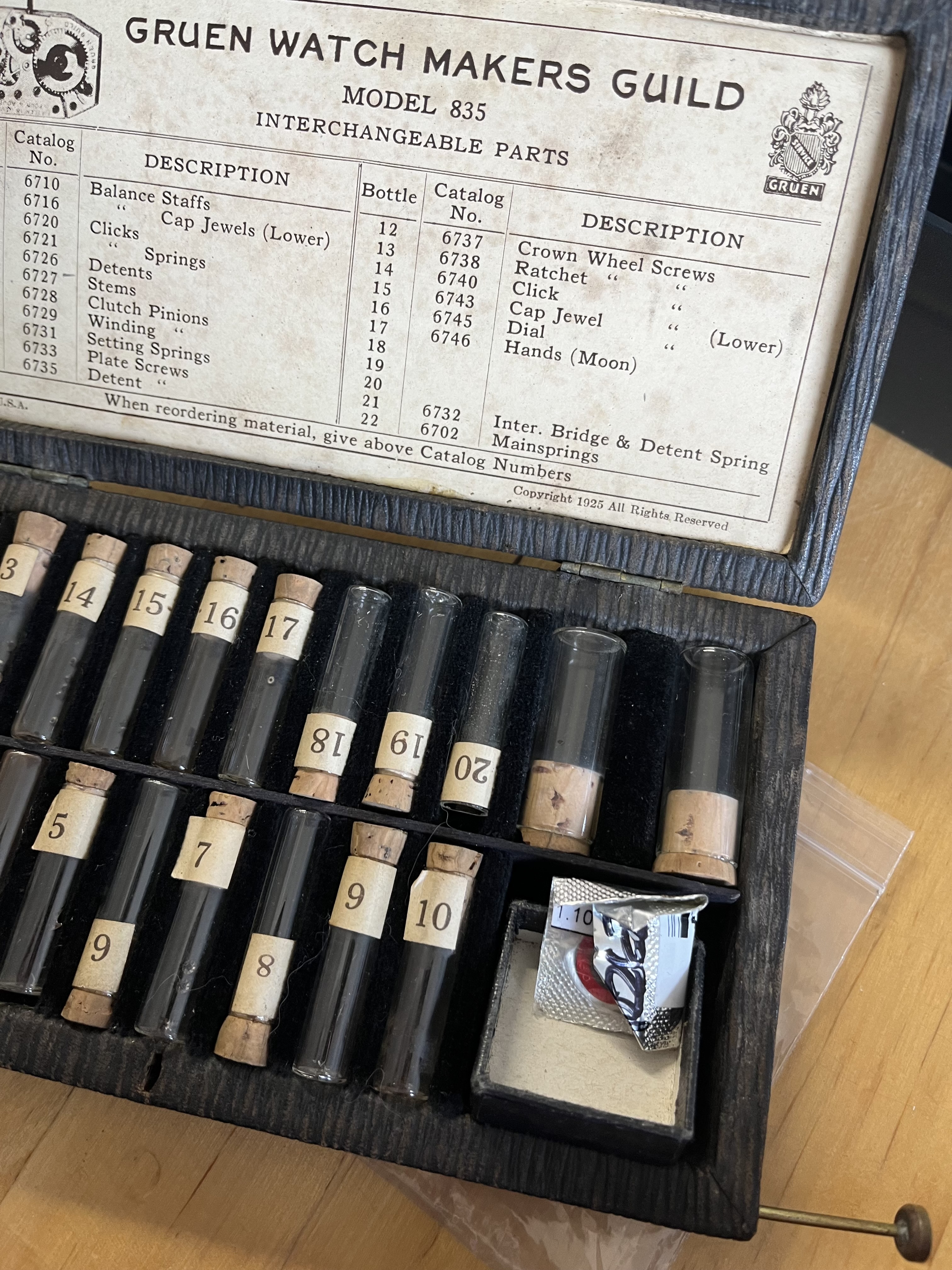

Kak, foutje gemaakt. Hadden jullie het wel hiervoor gezien? Wat ik ken als tiretteveer/setting lever spring… noemt Gruen dus de intermediate bridge. En die was dus niet uitwisselbaar.
Gelukkig… blijk ik wel intermediate bridges in mijn Gruen onderdelen kastje te hebben.

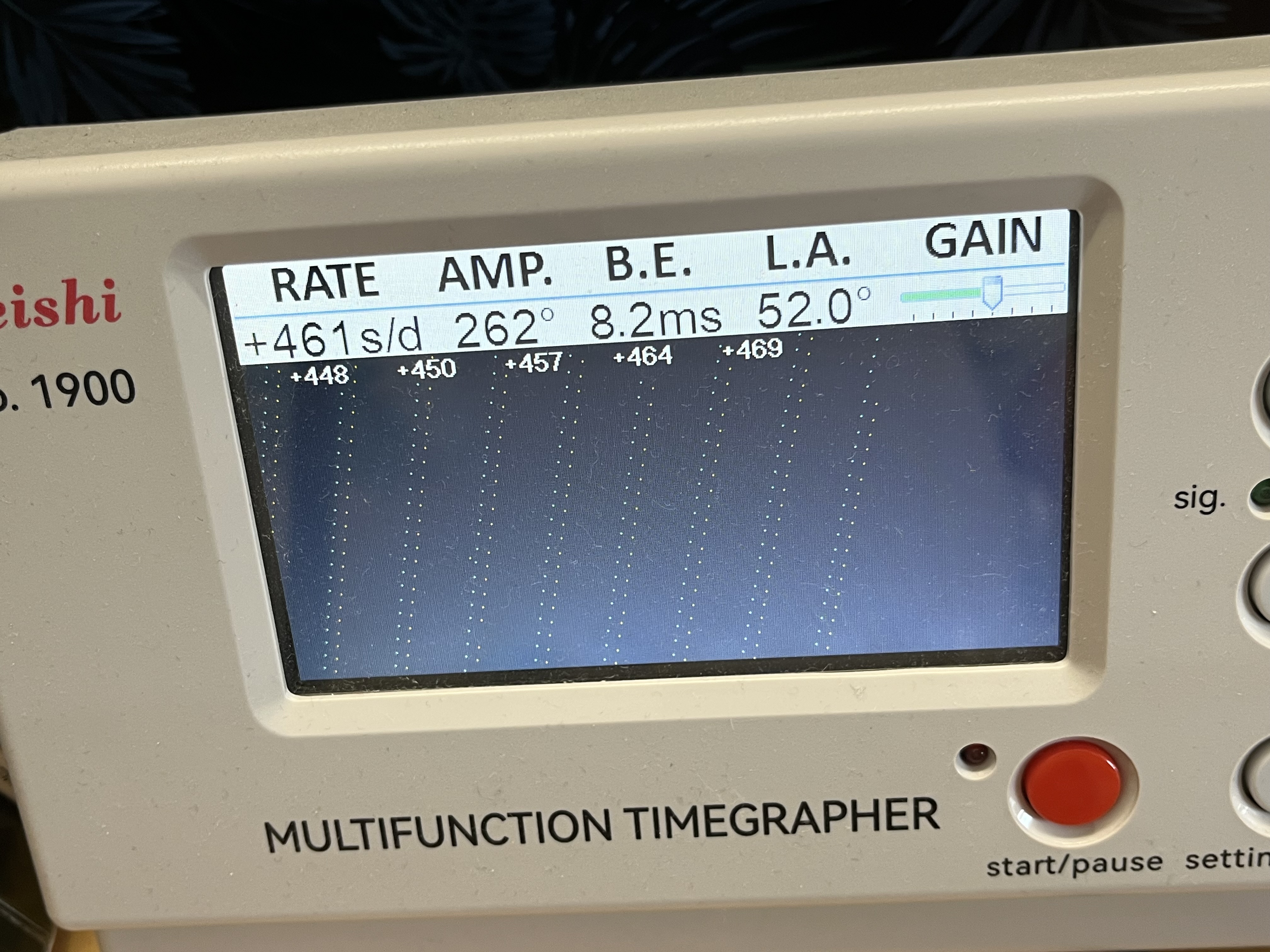

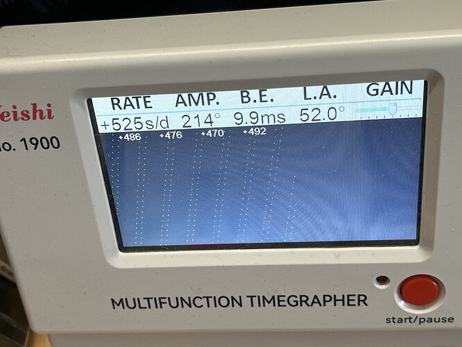

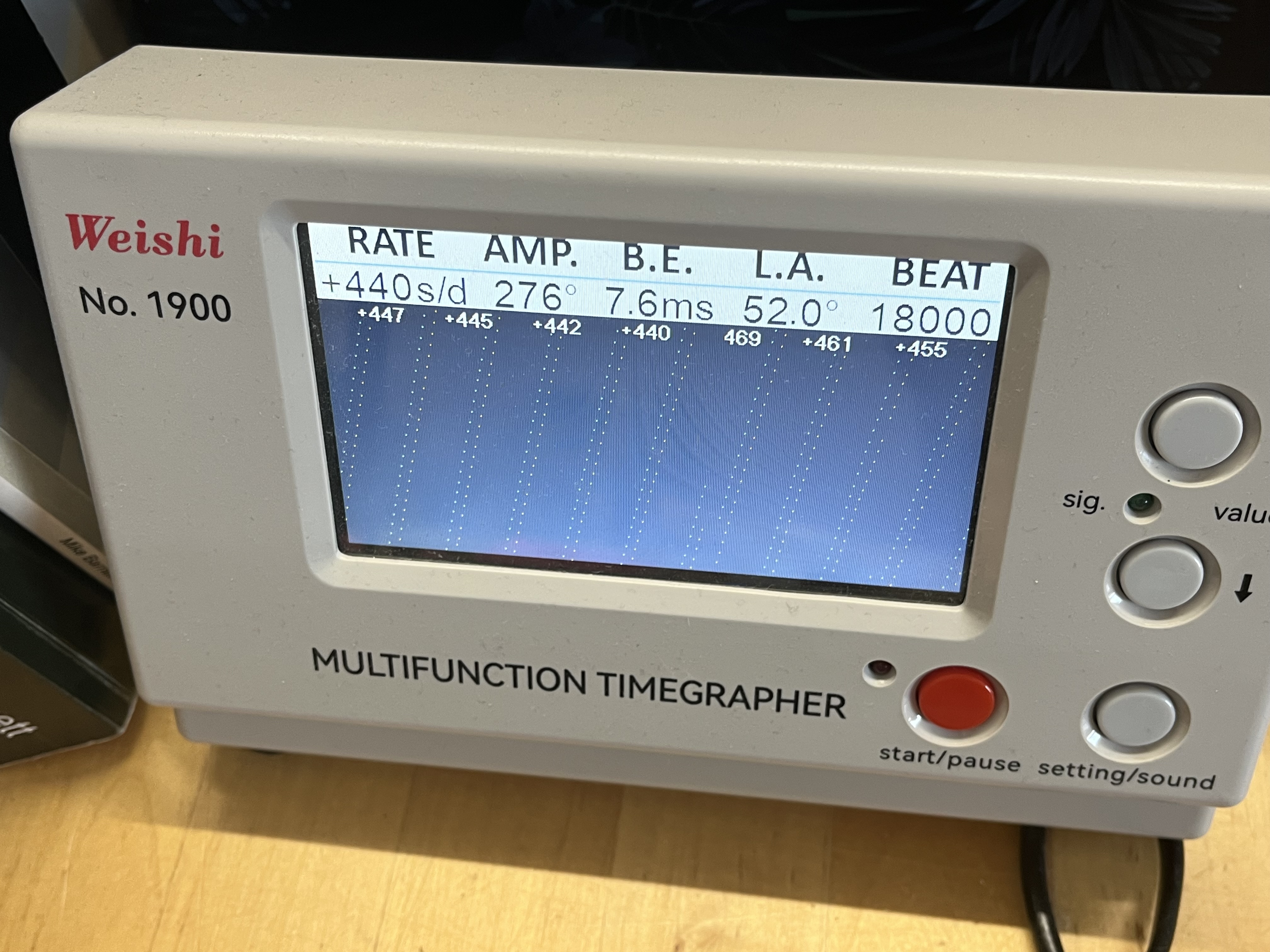

Het anker geef ik 9415 met een accupunctuur naald. Check of hij heen en weer springt. Balans terug en ze klopt weer!
Niet gelijk blij met de amplitude die ik zie, eerst maar eens een poosje inlopen.

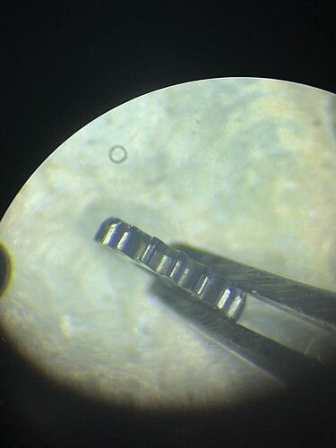

De balansveer moet ik dus nog corrigeren en dan komt dit wel goed. De collet/virool zit waarschijnlijk niet in het midden. Eerst maar eens oefenen op een wat groter uurwerk. #welzoverstandigtoch @Vintagewatchstuff ![]()
Opletten dat je het antistof gedeelte van de kroon netjes om de kast schuift.

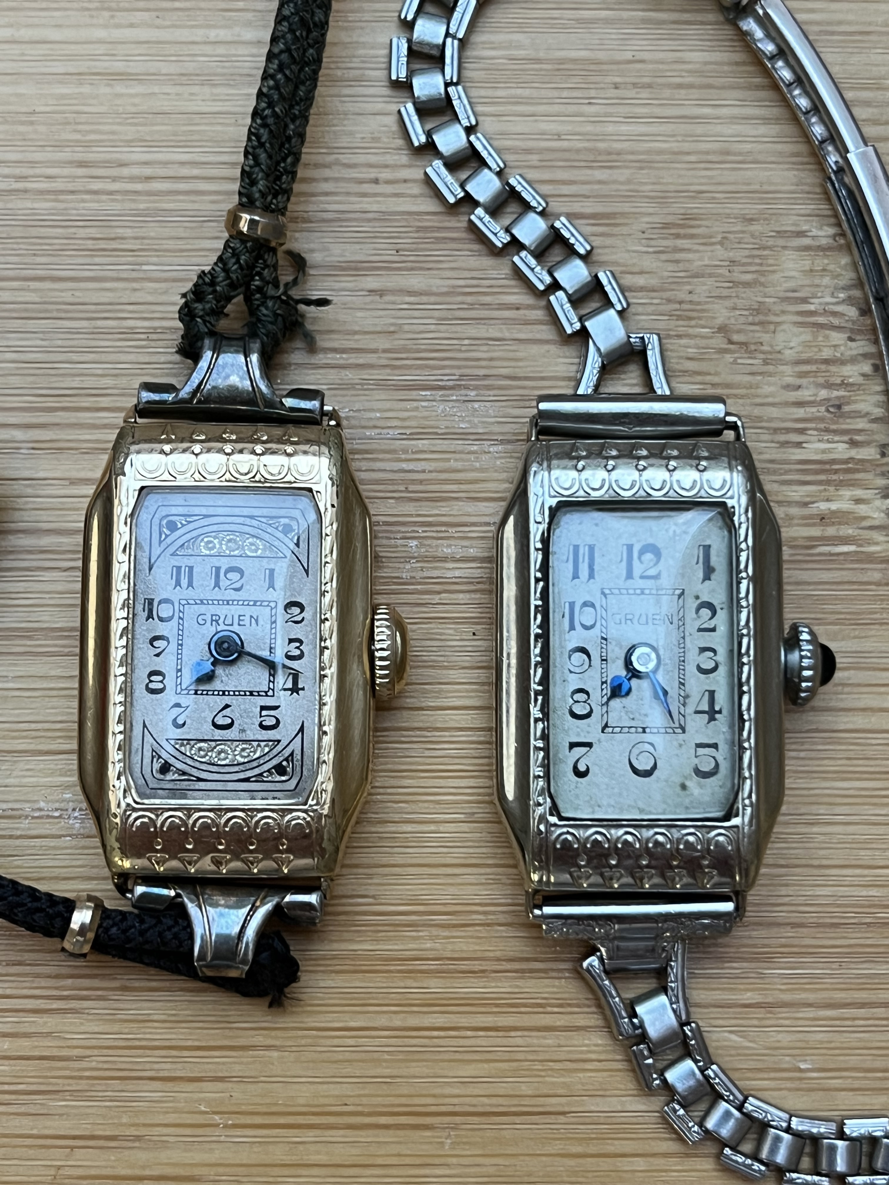

Het eind (tussen) resultaat! Naast haar zilverkleurige zusje.
De oorspronkelijke antieke finish (beetje zwarte acrylverf) moet ik nog op de kast zetten.
