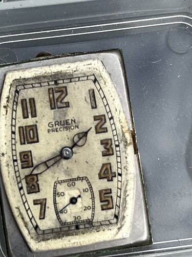

Zilveren Gruen wijzerplaat, zwarte hard enamel cijfers en een wittige coating
Ze ziet er niet uit, dus slechter kan het niet worden.
Een lauw waterbadje met kwast doet weinig.
Maar 3x10 sec silverdip met vegen geeft dit resultaat. Voor mij genoeg (want de kast is ook niet als nieuw).

De resultaten met Silverdip zijn echt geweldig. Bedankt voor de tips.
Wat een prachtig resultaat!
Zijn wonderbaarlijk. :heart_eyes:
En heb het niet zelf bedacht. :sweat_smile: Voorbeeld van een jaren 40 horloge van een andere Gruen verzamelaar:
Je-zus. Welke gebruik je? De instant of nog een andere? :astonished:
Prachtige resultaten inderdaad :+1:
