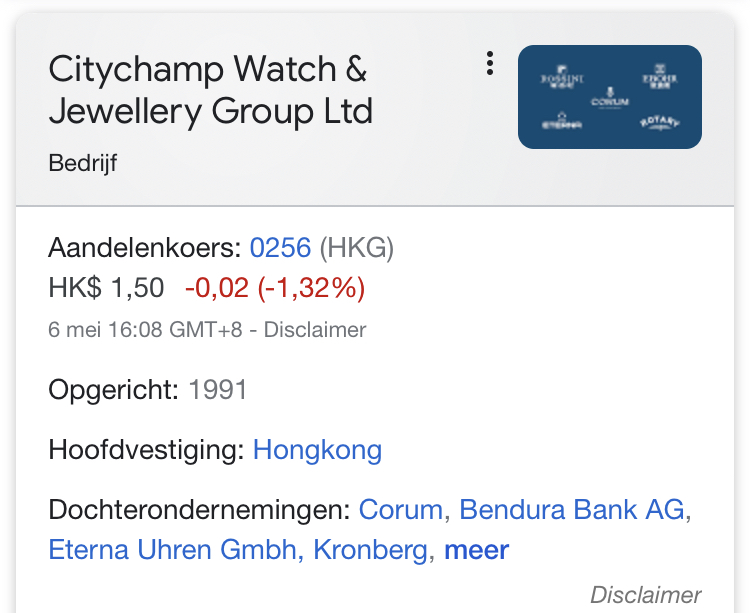

Dat idd niet. Ze zijn zelfs in Chinese handen momenteel :pensive:
Samen met Corum toch ?
Dat wist ik niet eens maar ik zie dat je gelijk hebt. Corum heeft me nooit zo geboeid om eerlijk te zijn :sweat_smile:
Opps… HongKong is geen China natuurlijk :thinking:
Sorry voor off topic TS :smiley:

Hong kong is een stad uit de Chinese Volksrepubliek en een speciale bestuurlijke regio. Dus wel China.
Heb je daar bijna 5 jaar over na moeten denken? :laughing:
Hahaha. Ik zie nu pas dat het een oud topic is :joy:
