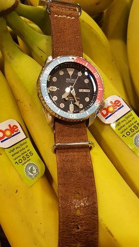

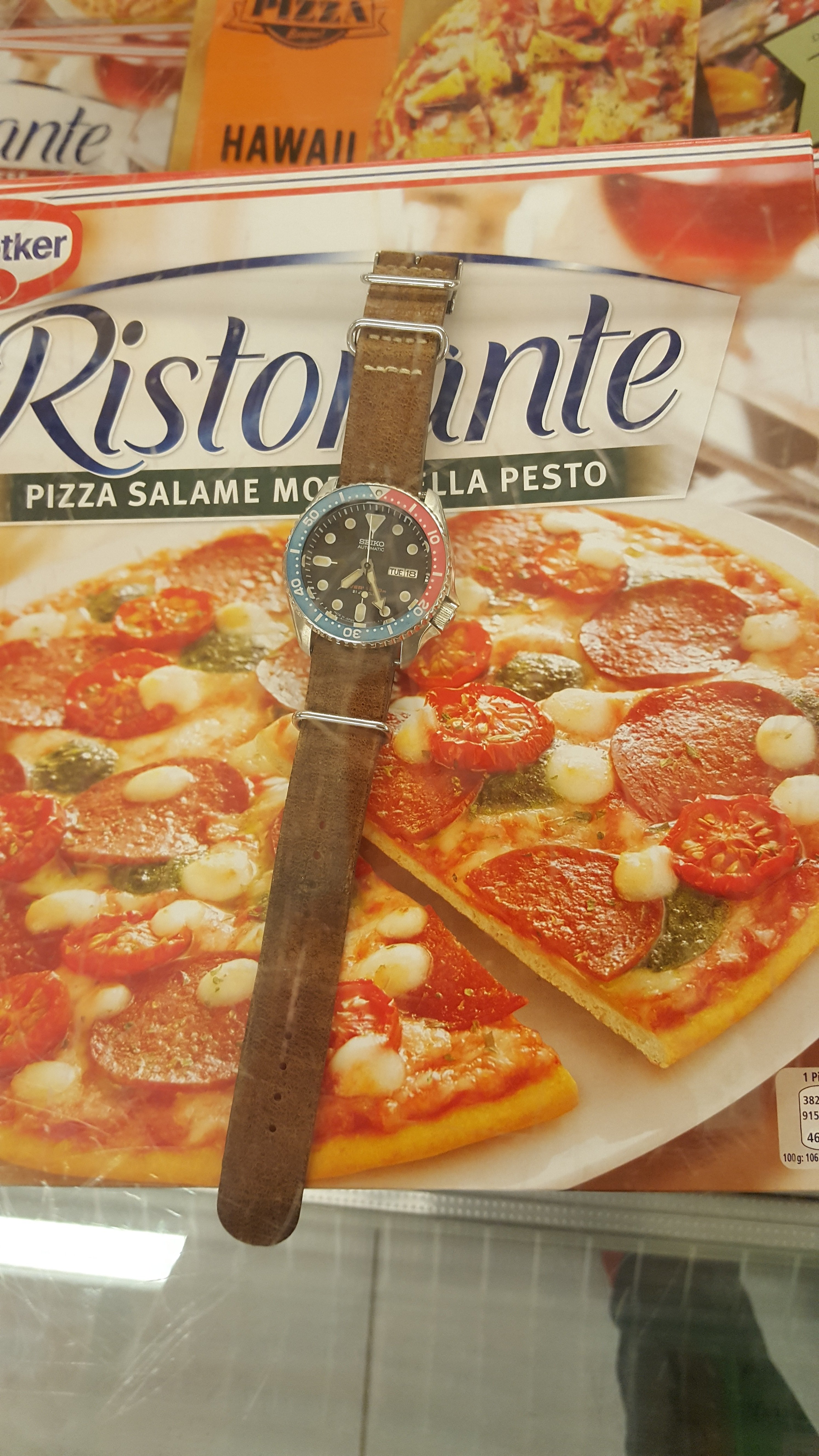

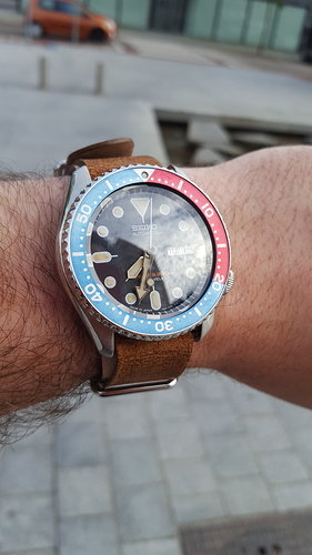

Hij mocht eenmalig mee naar de supermarkt, zodat ik tevens kon controleren of alles in orde was. Ik heb hem even aan 20mm NATO gehangen, want ik heb geen 22mm distressed leather nato. Daar hoort deze wel op vind ik. Ik denk dat @Fate_Amenable_To_Change het helemaal met me eens is.
De plaatjes:

die bezel insert… wauw
ziet er echt vintage uit!
En een mooi eindresultaat. Nice one
