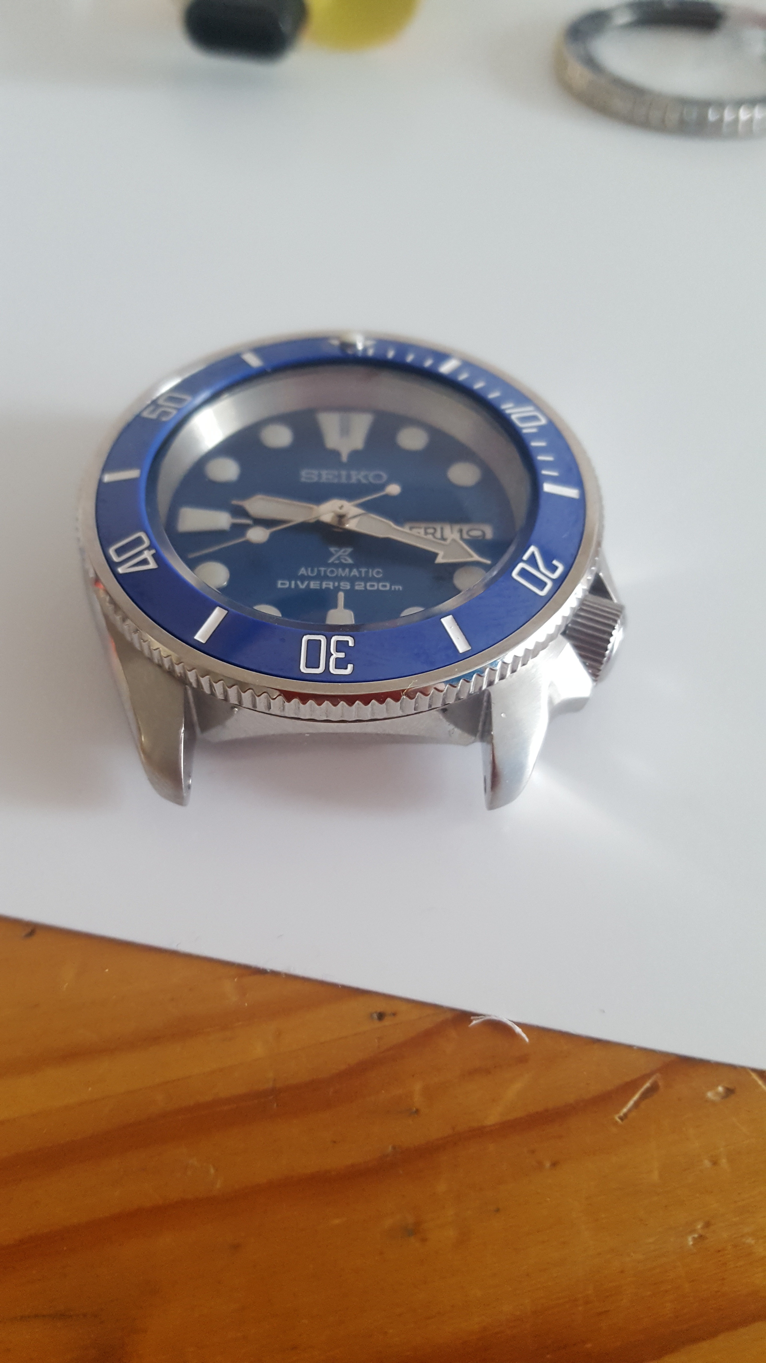

In een paar andere topics heb ik meerdere keren het begin van de SKX Blue Lagoon laten zien. Ik vind de nieuwe LE Samurai en Turtle super, alleen vind ik ze beiden net te groot voor mijn pols met 44mm.
Het doel van mijn project was simpel. Ik bouw mijn eigen SKX Blue Lagoon.

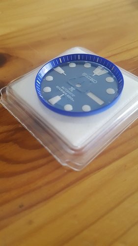

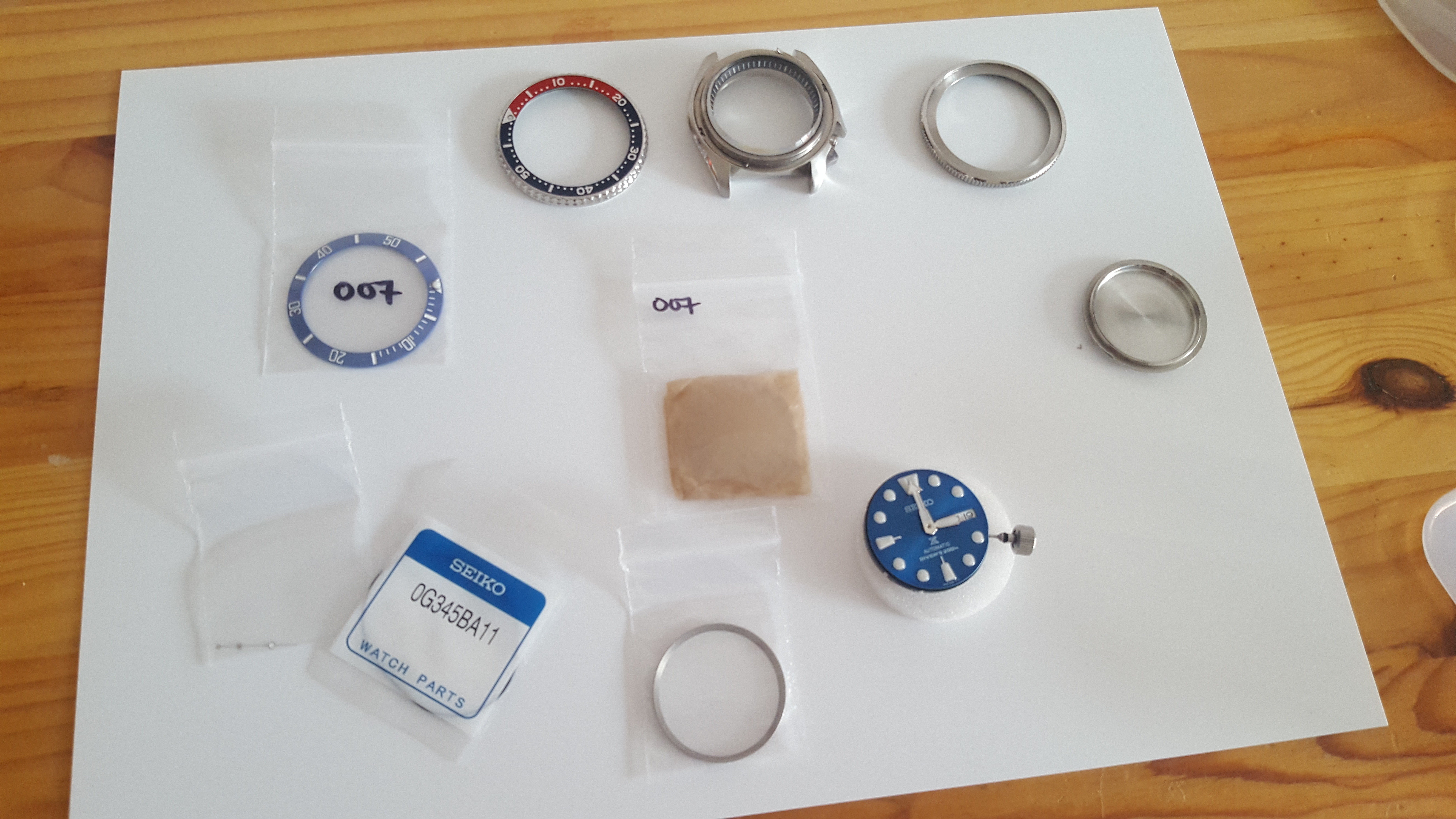

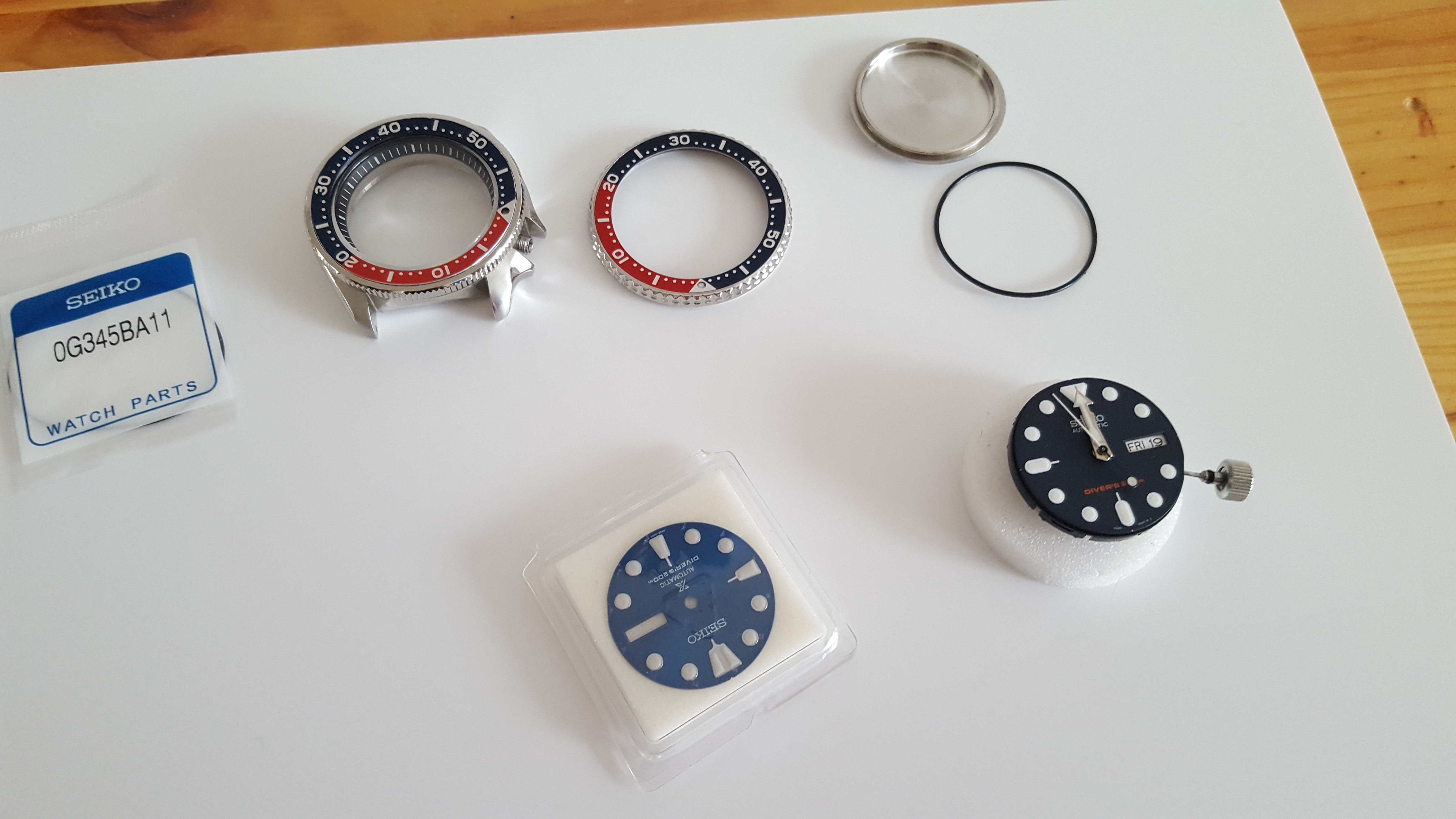

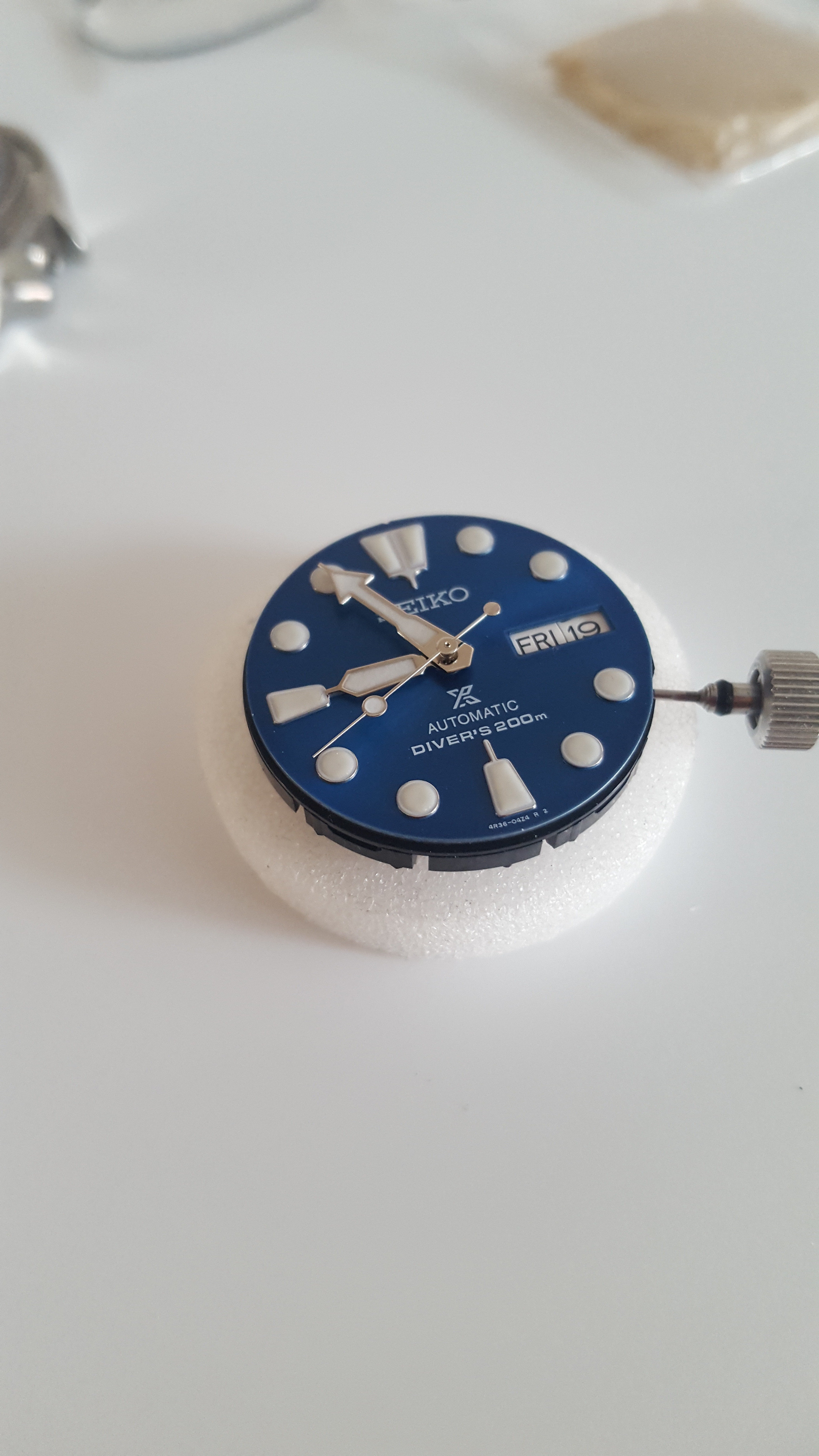

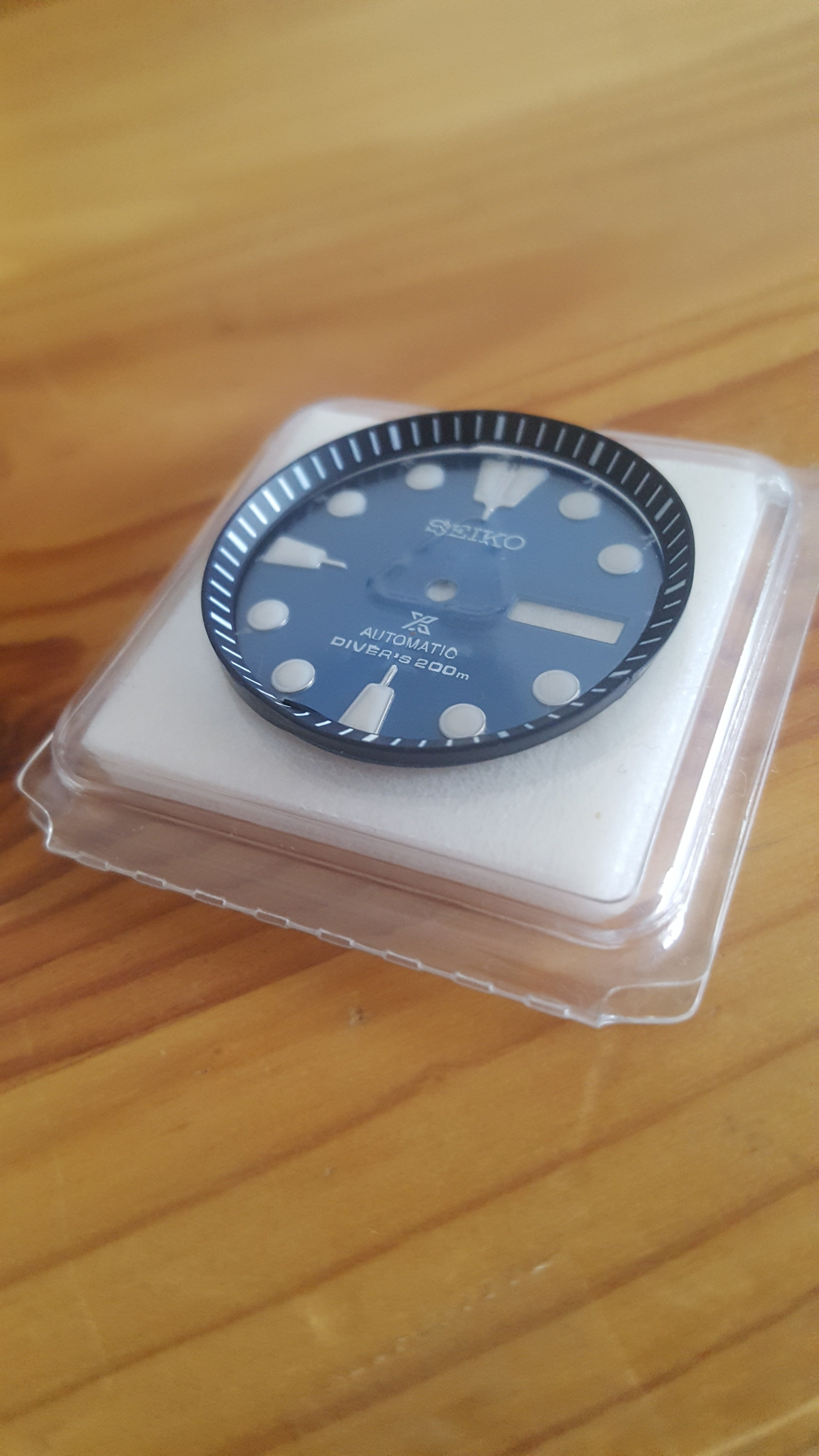

Ik heb een saffierglas gekocht met de standaard dimensies van Crystaltimes, en de orginele wijzerplaat en wijzerset van de SRBP11. Ik had een custom blauwe chapter ring nodig met 4 gele streepjes op de 3,6,9 & 12, een custom bezel insert en done. Project afgerond, another job done

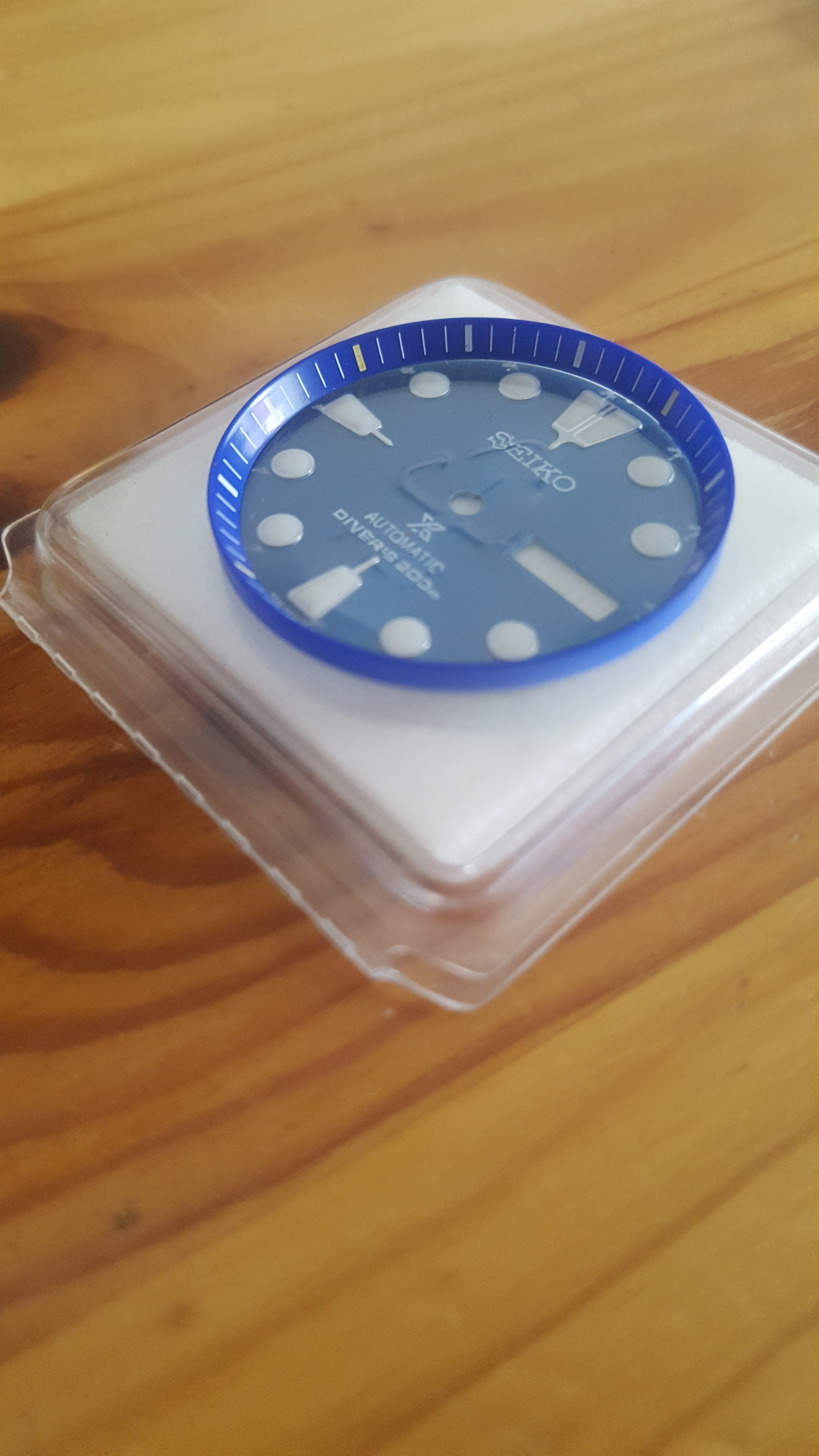

Eerst de chapter ring. Ik heb ze in 3 verschillende kleuren blauw gekocht en daarvan kies ik de beste. Ik dacht: “niet te moeilijk doen dit keer, ik koop een knalgele Edding pen met een 0.5mm punt en maak daarmee 4 gele streepjes”.
1) De orginele SKX009 chapter ring.
Te donker, klopt totaal niet.
2) Een custom chapter ring van een eBay verkoper.
Te licht, in het echt lijk het wel paars en het ziet eruit als Fisher Price plastic. Misschien valt het anders als die in de kast zit onder een saffier, maar voor nu is deze niet door mijn kwaliteitscontrole heengekomen.
3) Een blauwe (neppe) 6309 chapter ring.
De chapter ringen van de 6309 zijn iets hoger dan die van de SKX, maar daarvoor heeft 3M heel fijn schuurpapier bedacht. Maar euhm… deze is nog steeds niet binnengekomen uit Thailand, de Fillipijnen of Yolo-island

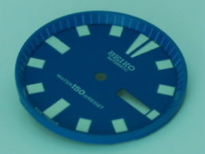

Niet gehinderd door het feit dat ik ooit een SRPB11 Blue Lagoon in het echt heb gezien, bedacht ik me: “de orginele SKX009 bezel insert heeft (volgens mij) dezelfde donkerblauwe kleur”. Dat betekent dat ik alleen het rode gedeelte moet spuiten en de cijfering er weer netjes op moet krijgen. Goed te doen.
Dus ik ben samen met Dean Martin naar de plaatselijke autospuiter heen gefietst, om te vragen waar zij de verf laten mengen. Ik heb door middel van de “eyedropper-tool” in Adobe Illustrator de aqua/teal kleur uit de bezel insert gehaald en deze geprint op fotopapier. Nu konden ze mijn kleur mengen in een knikkerbusje. Verf check. Verder naar de cijfering.

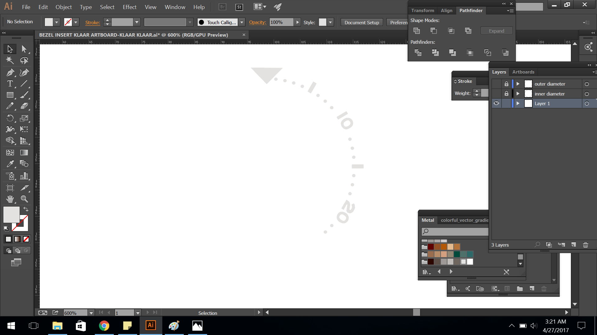

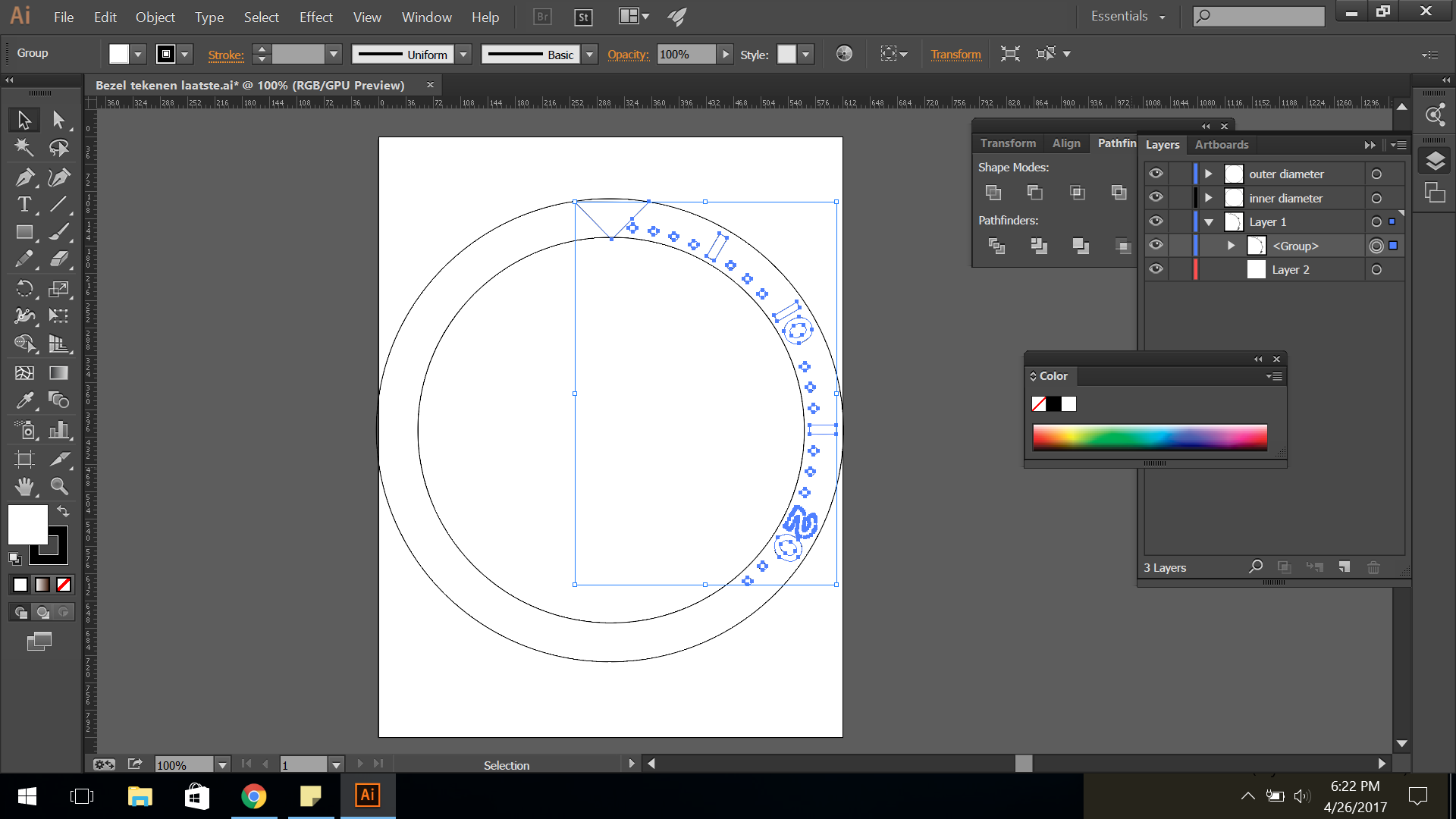

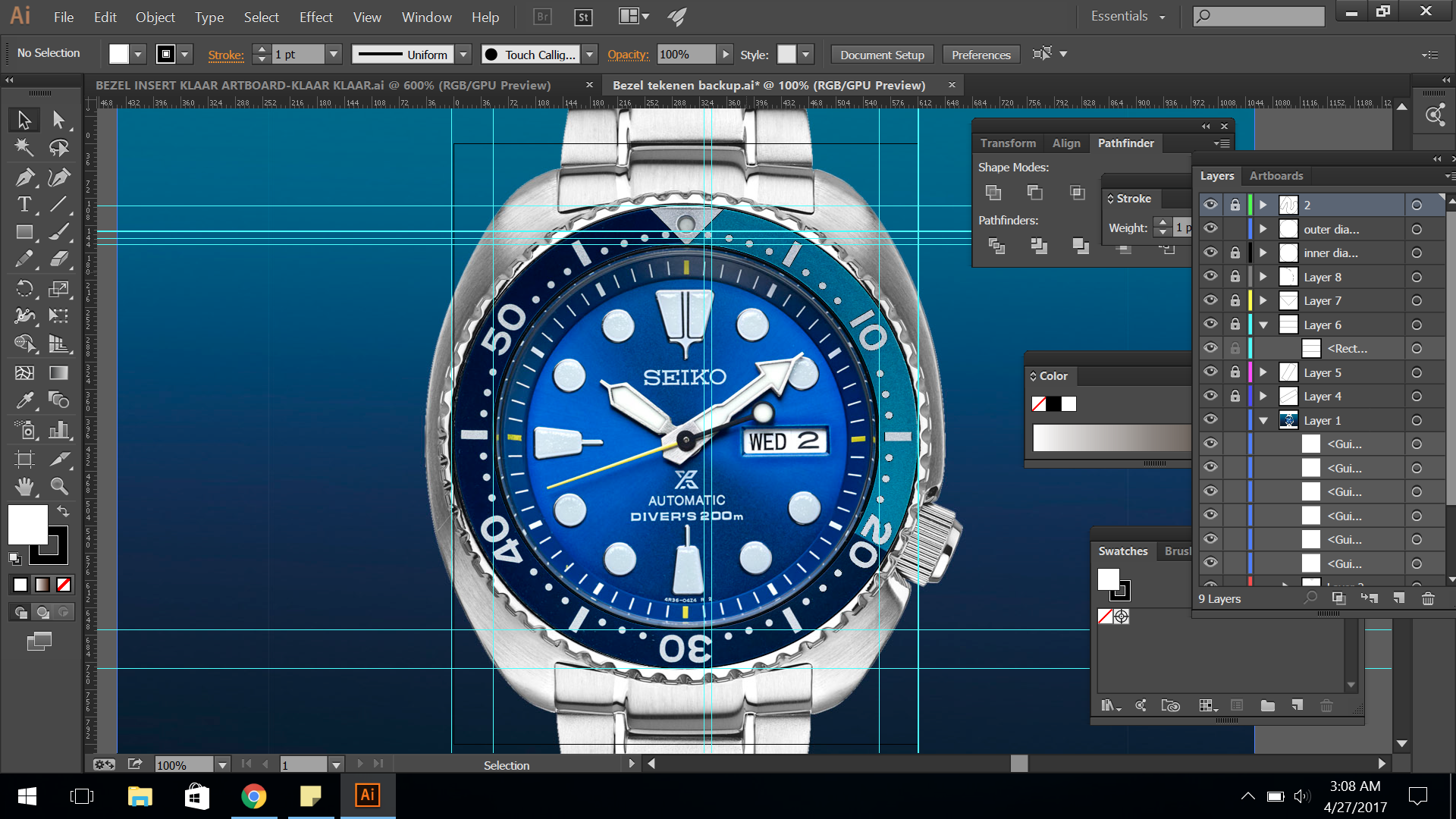

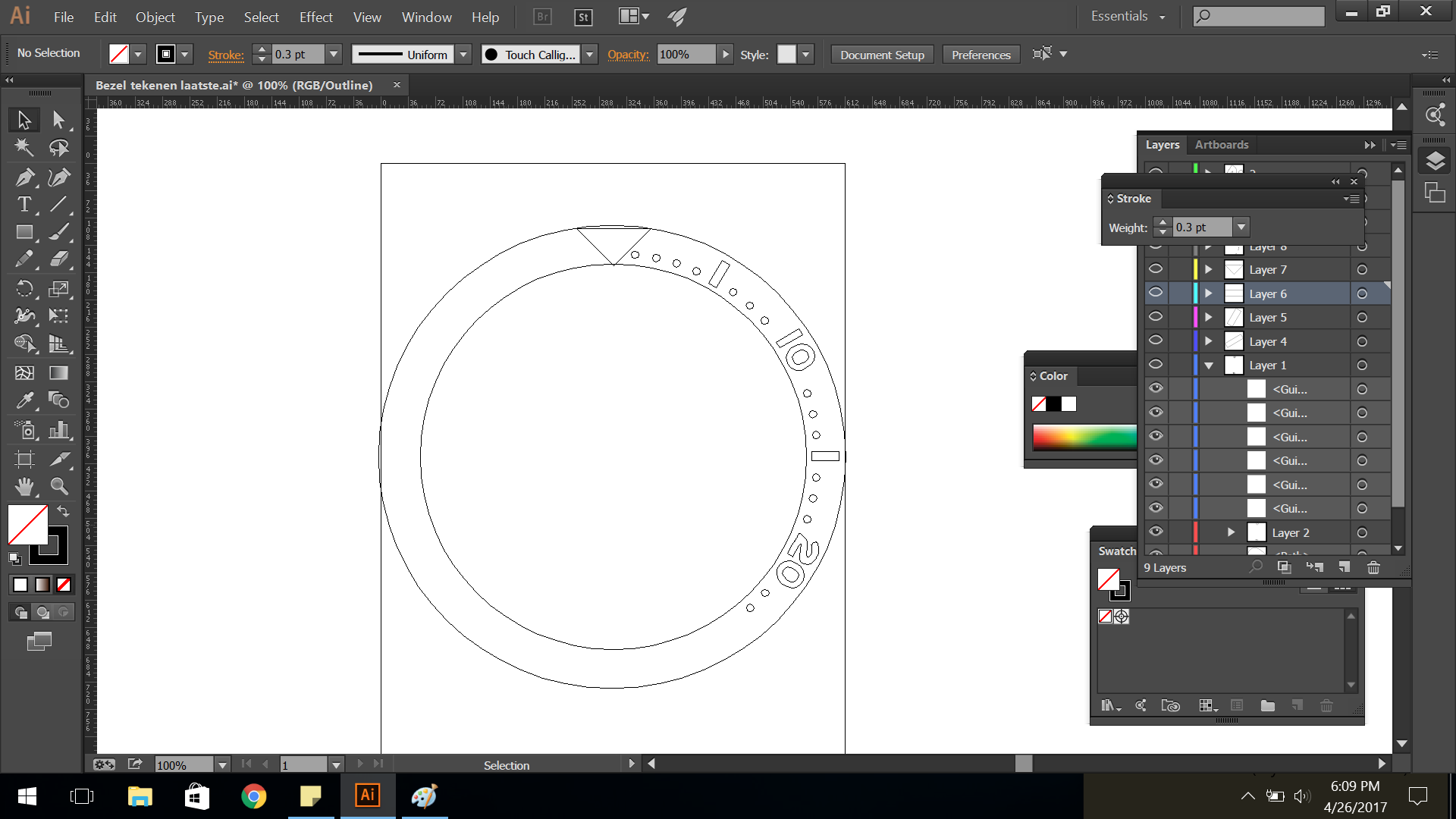

Even goed nagedacht over hoe ik dit aan ging pakken. Het leek mij het makkelijkst om de bezel insert digitaal over te trekken met Illustrator, deze om te zetten naar de SKX binnen- en buiten maten van de insert en te printen op overtrekpapier of strijkpapier.
Hartstikke leuk om te doen, en ik ben weer wat verder in mijn kennis van Illustrator gekomen, wat een uitgebreid programma. Zoveel mogelijkheden.
Hier een paar plaatjes:
Top, van de layers een group gemaakt en good to go.

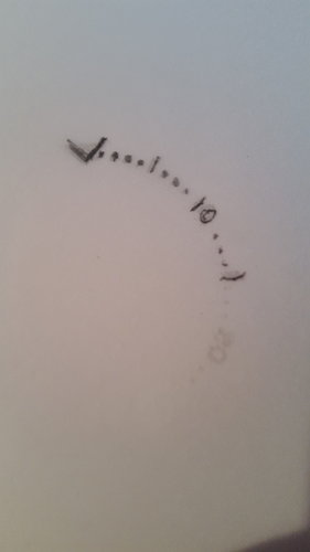

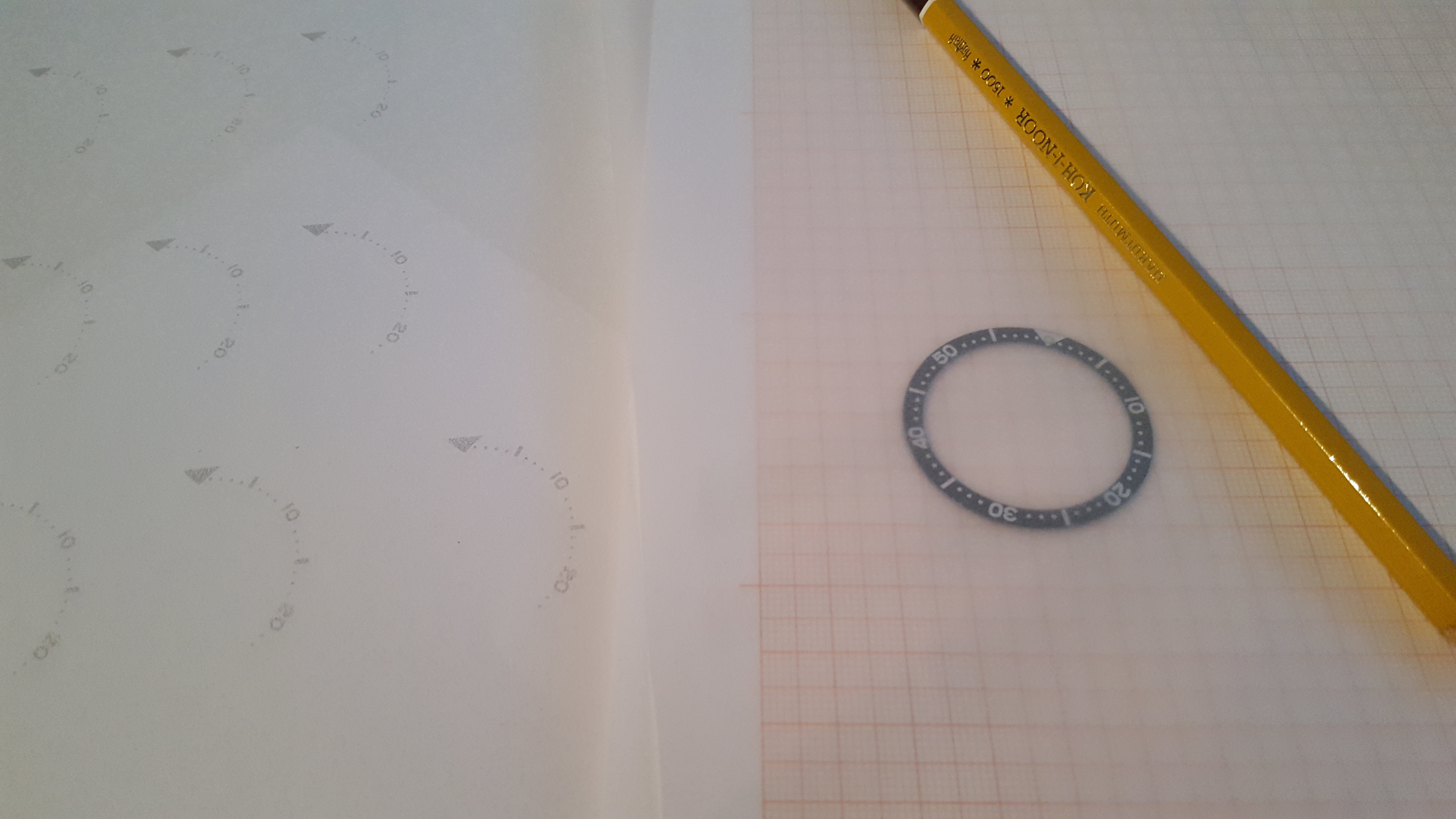

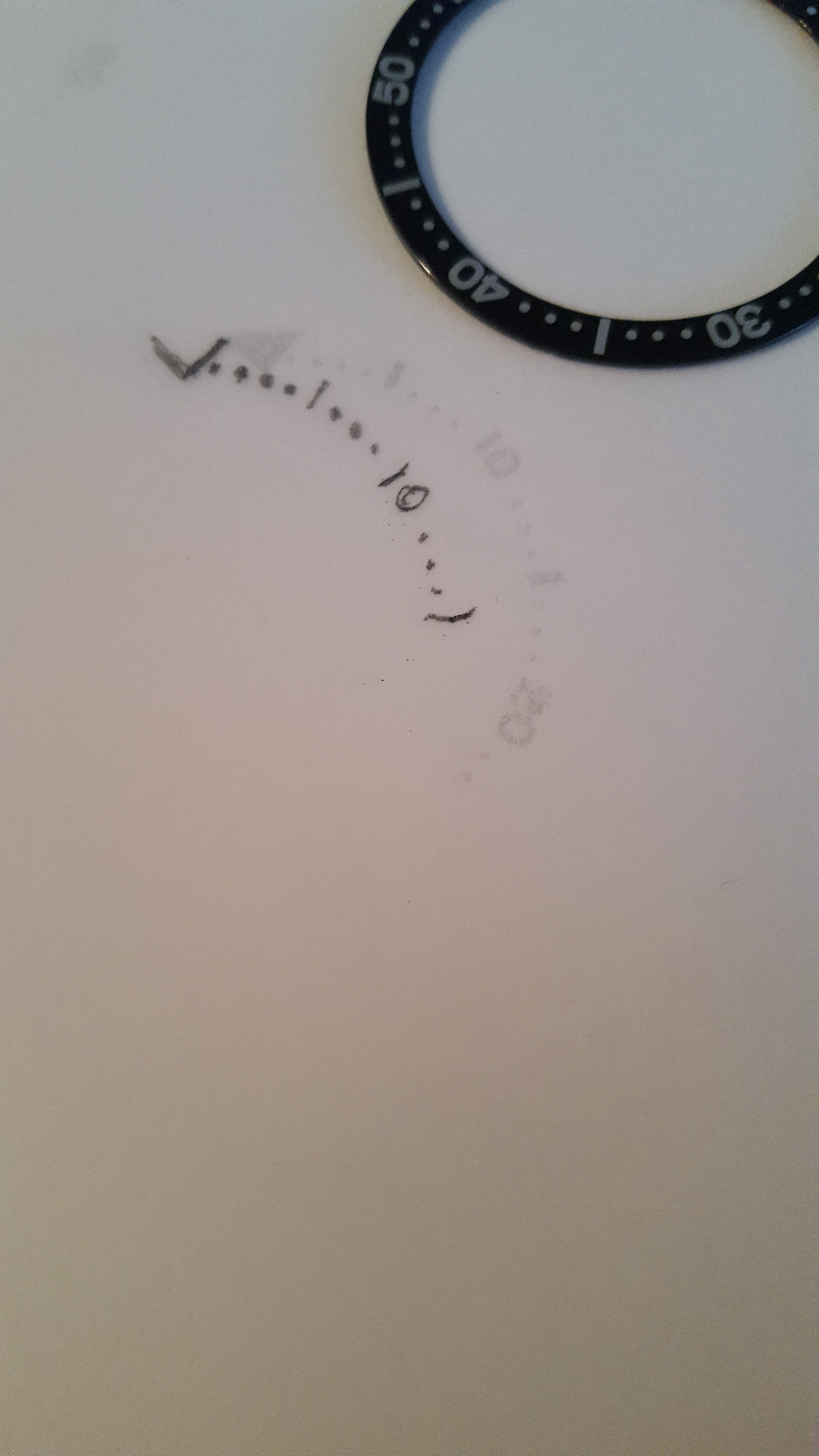

Even snel een printje gemaakt en met overtrekpapier en een potlood over een orginele SKX007 insert overgetrokken. Zouden mijn maten van het tekenprogramma kloppen?
Perfect. Het lijkt misschien niet zo, maar het rekenwerk komt precies overeen. Ik was op dat moment nog een beetje Dr. Bibber na het sporten.
Eentje geprint op strijkpapier, eentje geprint op overtrekpapier en eentje geprint op blanco carbonpapier. Geplakt, gestreken en getekend. Ik heb het met een 0.5mm fineliner in zilverkleur nog even nagetrokken op de 3 gespoten inserts, en het beste resultaat (strijkpapier) zag er redelijk uit. “Redelijk”…
Hier begon het me dwars te zitten. Ik heb er bewust geen foto’s van, want het is geen resultaat waar ik achter sta. Ik rol niet voor “redelijk”. Ik ga ook niet naar een restaurant waar het eten “redelijk” is.

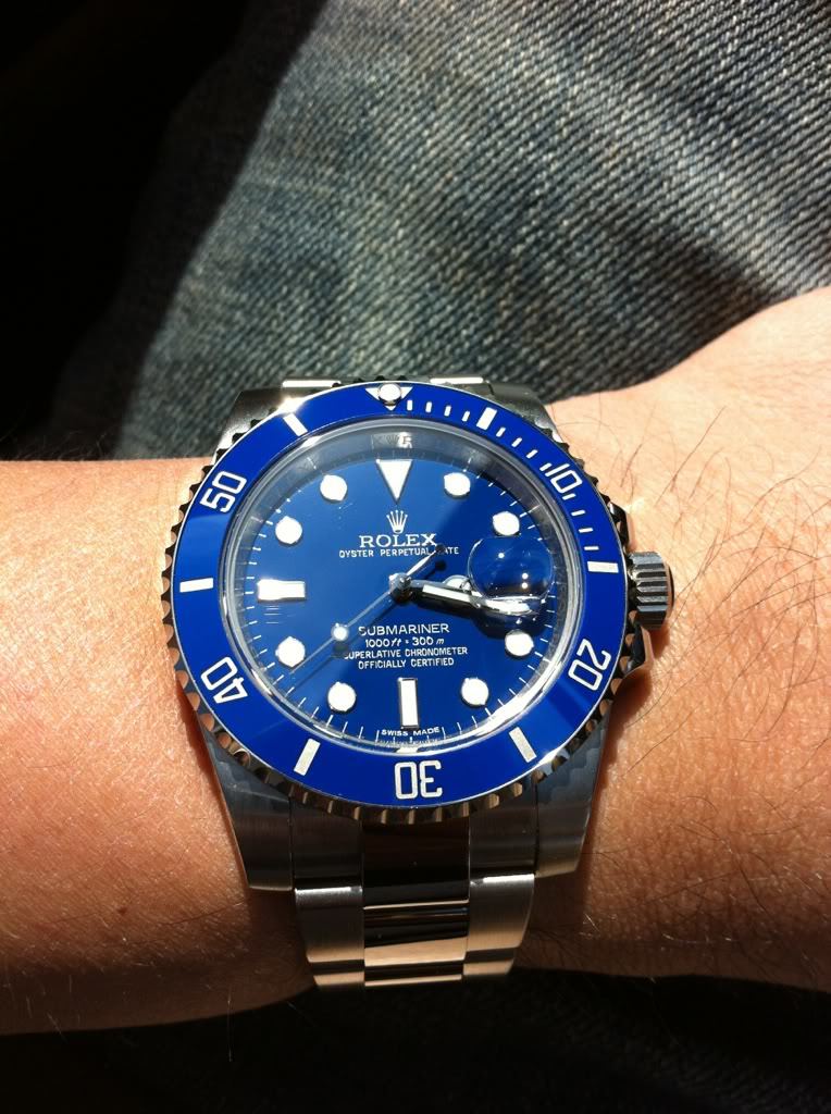

1). Ik ben met mijn vriendin weer naar Den Haag gegaan, en daar kwam ik even langs Schaap & Citroen. Daar lag de witgouden blauwe Submariner (ref. 11619LB, nickname: Smurf). Ik geef niks om witgoud, maar ik dacht wel: “WOW! Supergaaf zo’n blauwe duiker, maar ik heb ook een blauwe wijzerplaat in huis en bij DLW zag ik laatst zo’n felblauwe keramische bezel insert”.
De 116619LB (plaatje van het web):
Het is niet mijn bedoeling om van deze een homage te bouwen, ik wil gewoon een goede afwerking en dolgraag die SRPB11 wijzerplaat eindelijk gebruiken.

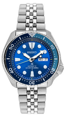

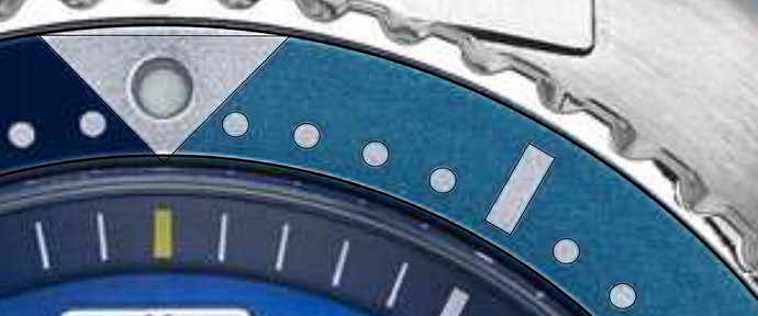

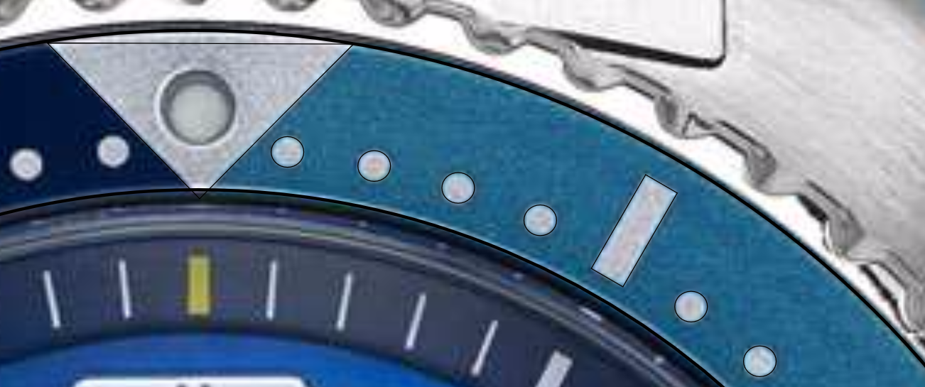

2). Nummer twee, en dit was het voornaamste euvel. Ik zat te kijken bij de markt en @Y1984 besloot om zijn SRPB11 Turtle te verkopen. Hij was even naar buiten gelopen om een paar mooie foto’s in de zon te maken, en daar zag ik het. Een parelmoer/metallic laag over het aqua/teal gedeelte van de bezel insert. Nee toch, mein f*cking liebe…verdammt noch mal. Ik ben zo terug, ik ga even iets kapot maken
De foto geleend van bovenstaande:
Ik weet dat dit vrijwel onmogelijk is om te krijgen in een knikkerbusje, die glimmende spikkeltjes erin. Maar what has been seen cannot be unseen
. Als het niet helemaal klopt, dan klopt het helemaal niet.

Inmiddels is de SRPB11 wijzerset verkocht op ebay voor de hoofdprijs, en het vlakke saffierglas is bij @Jan terecht gekomen.
Ik had de wijzers kunnen gebruiken, maar dan was het setje toch niet compleet gebleven en aan het minimale lumeverschil tussen de SKX en de Turtle stoor ik mij niet. Ik heb er een solid oyster van kunnen kopen. Sorry @Rolopalooza, je krijgt hem niet

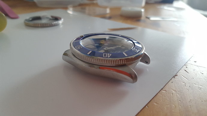

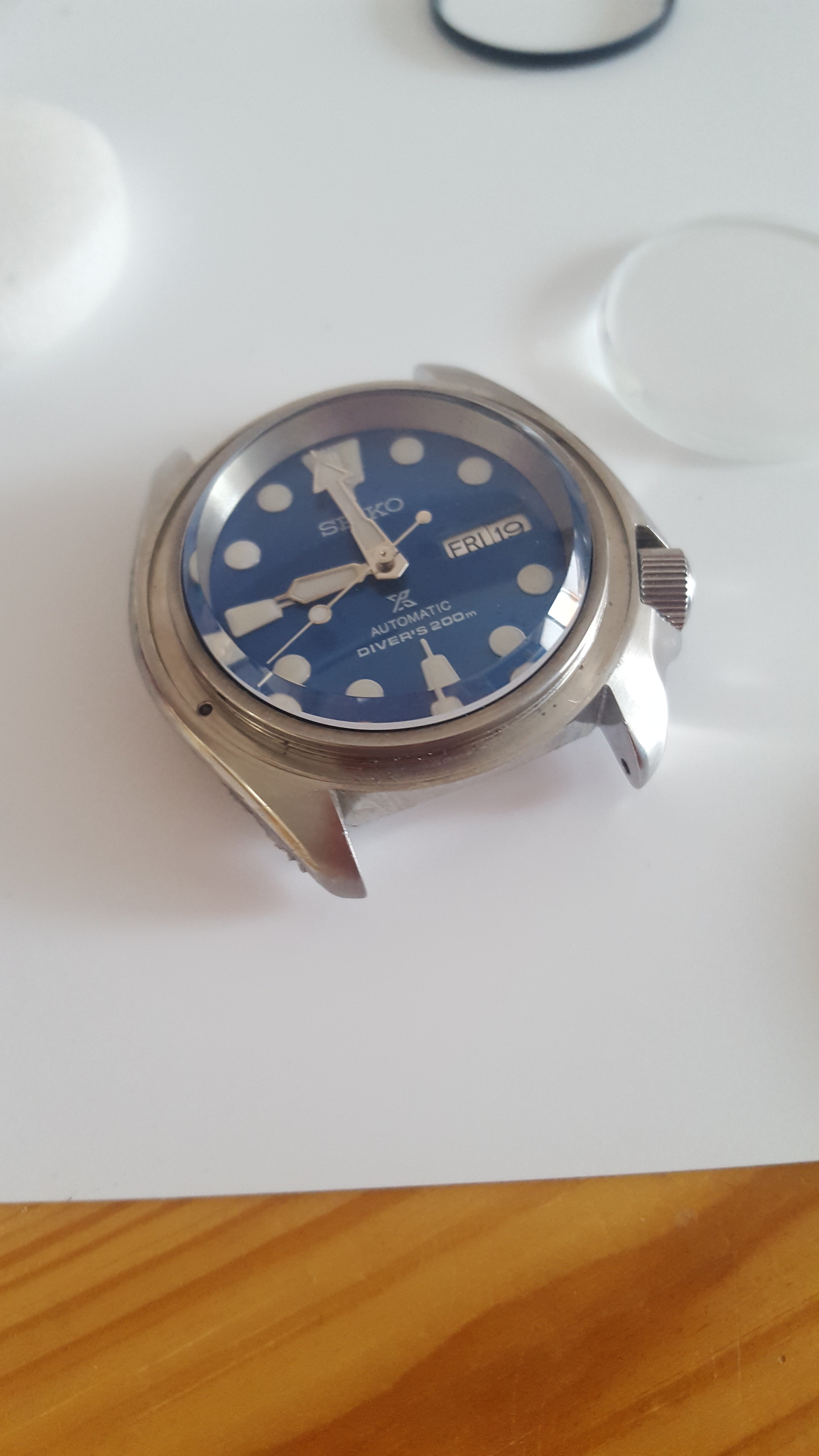

Inmiddels had ik van @getikt86 een headless 009 overgekocht van nog geen twee maanden oud. Ik voelde me bijna schuldig om hem te gaan modden, want ik kon echt geen enkel krasje ontdekken.

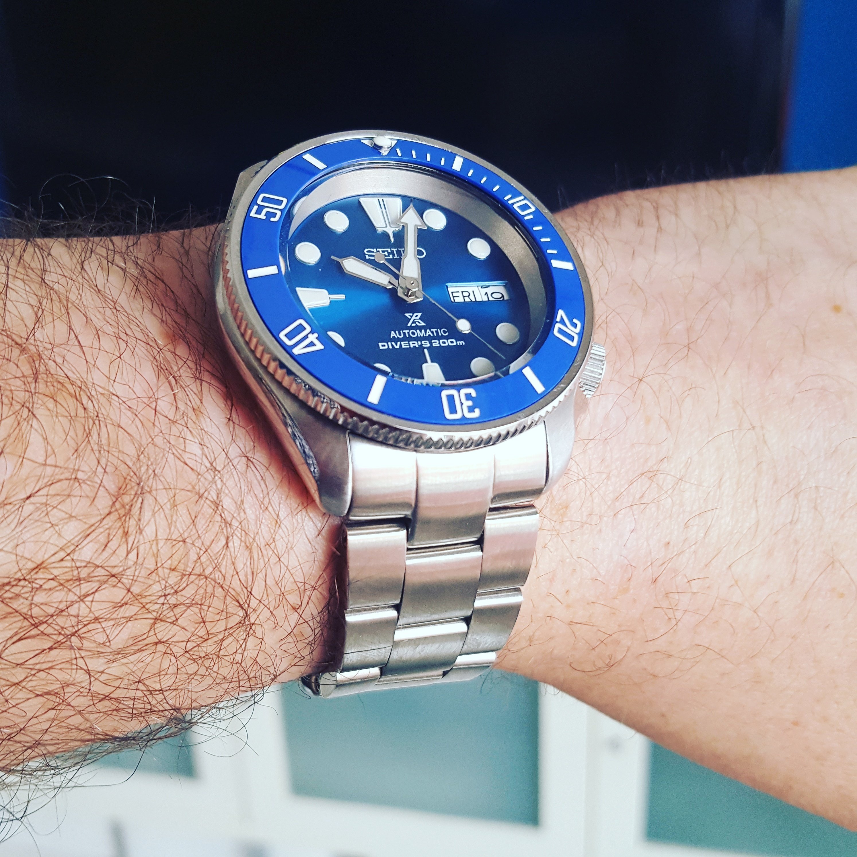

Ik heb hem zo een paar dagen gedragen met de oysterband erop:

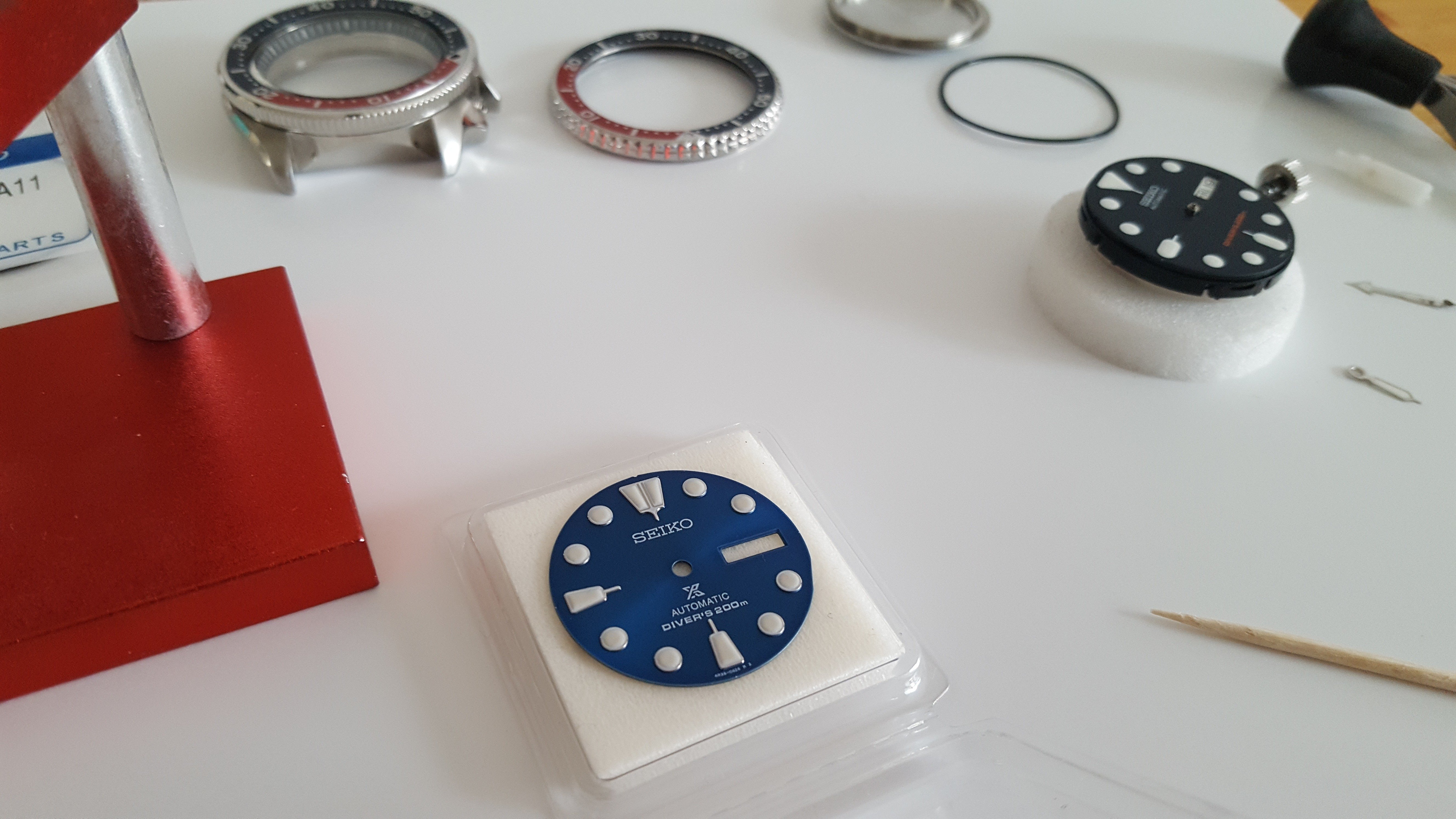

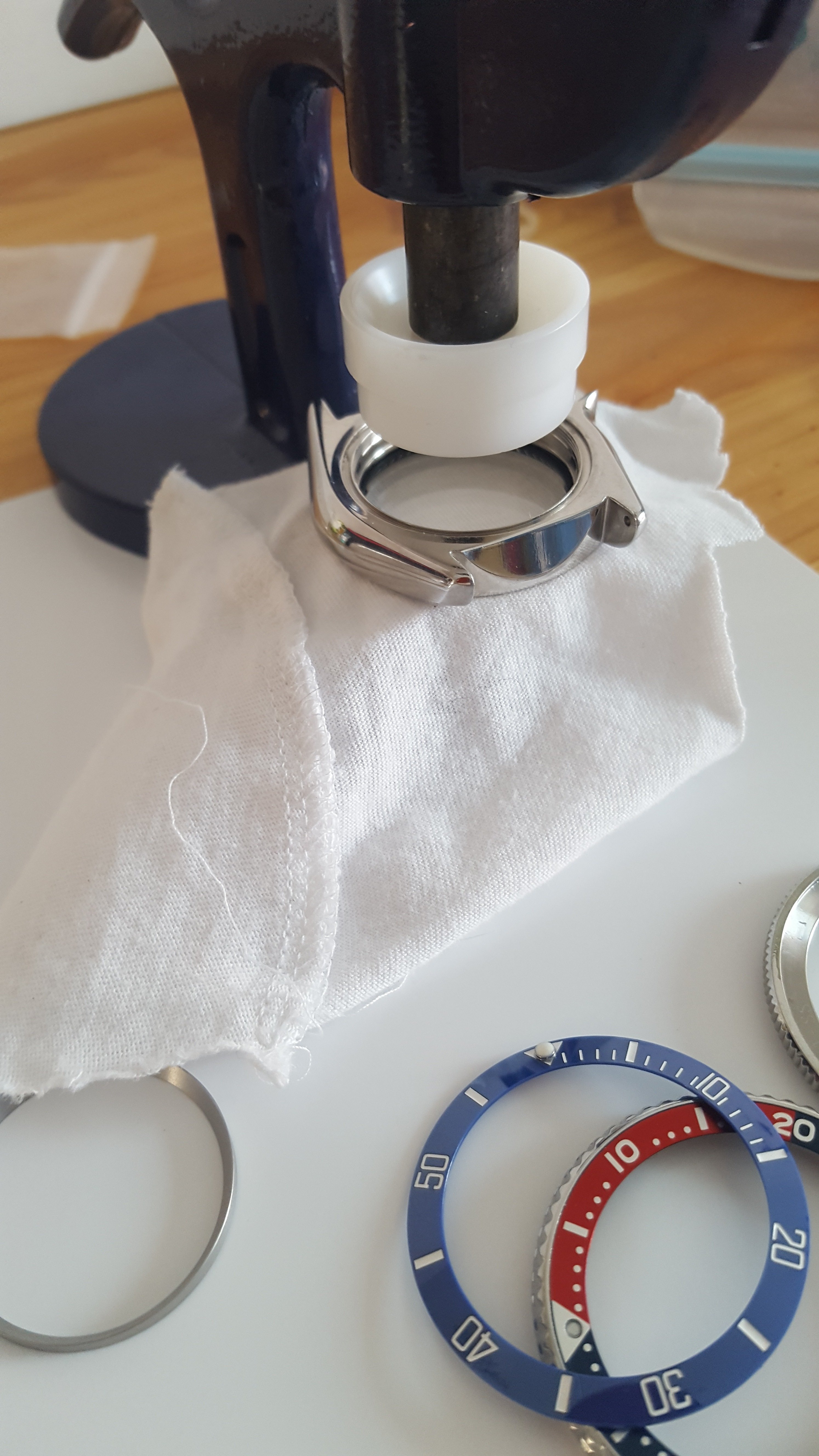

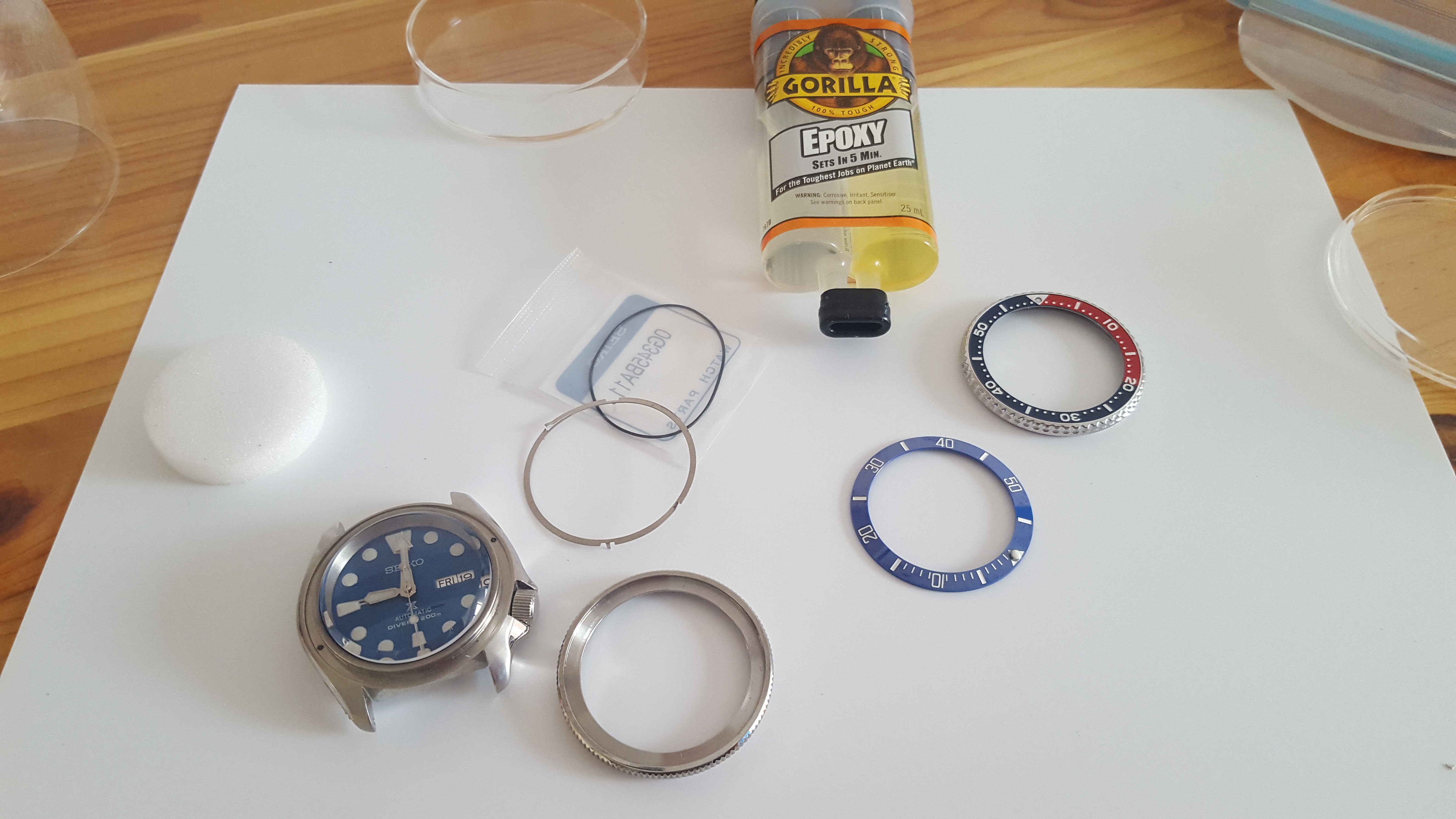

Tijd voor het echte werk.

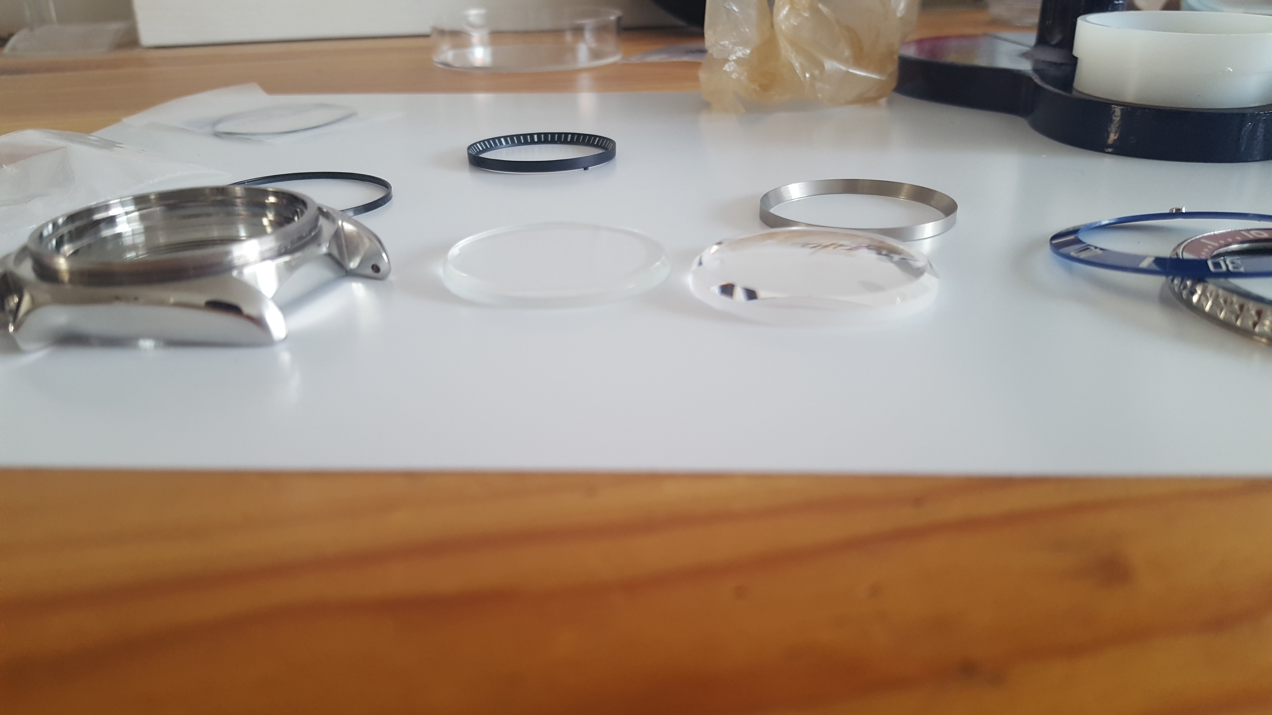

Elke keer als ik zo’n tafel vol heb liggen met nieuwe onderdelen, voel ik me een kind met een LEGO doos.
Welke zal het saffierglas zijn?

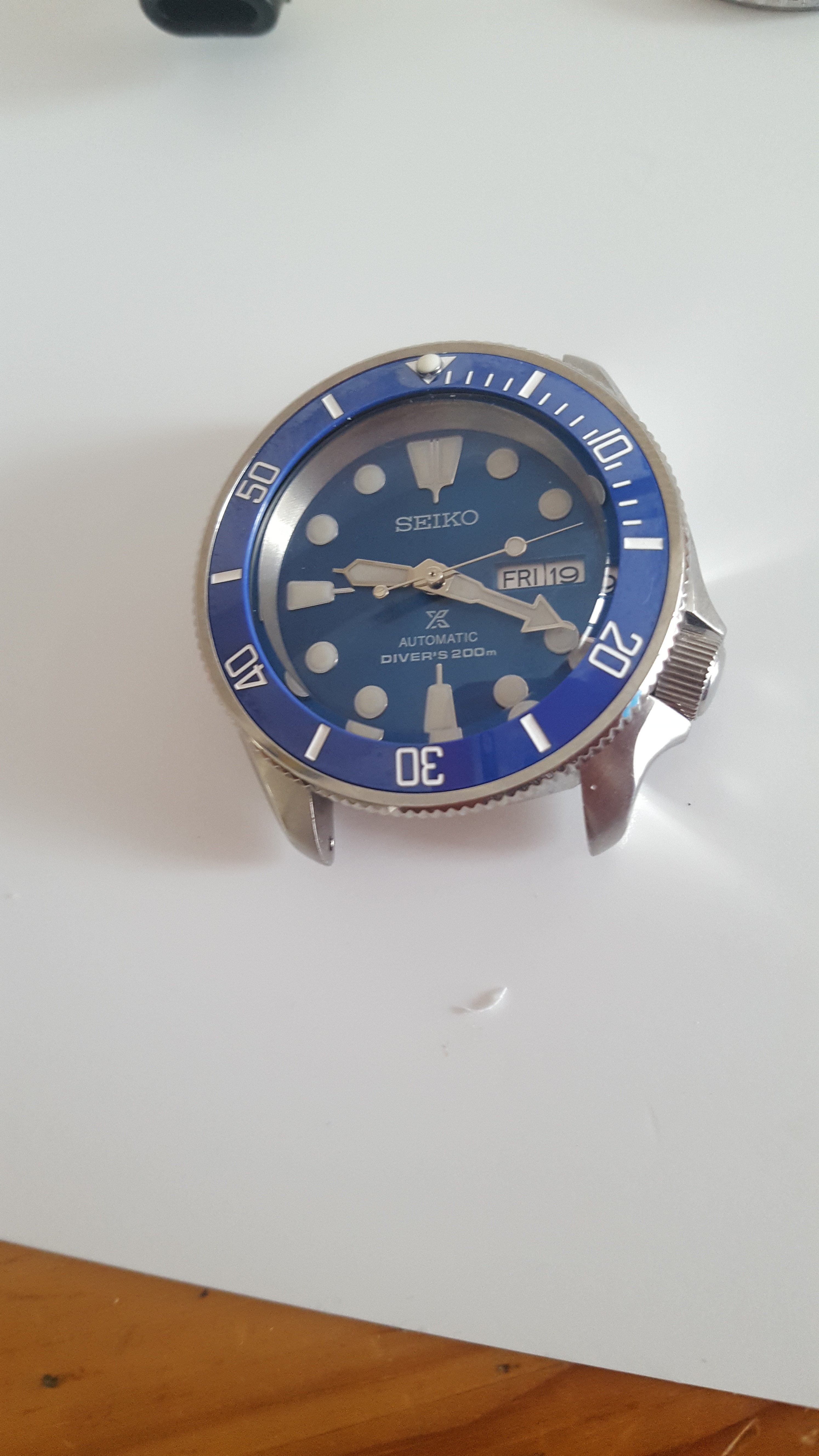

Het is tijd voor de befaamde apenlijm zoals @Bos het noemt. Deze Gorilla Glue epoxyhars is zo belachelijk sterk. Ik heb laatst een gedeelte van mijn bureau af moeten schuren, omdat ik per ongeluk een schaar erop had gelegd. Dacht je dat ik die nog los kreeg na 24 uur?

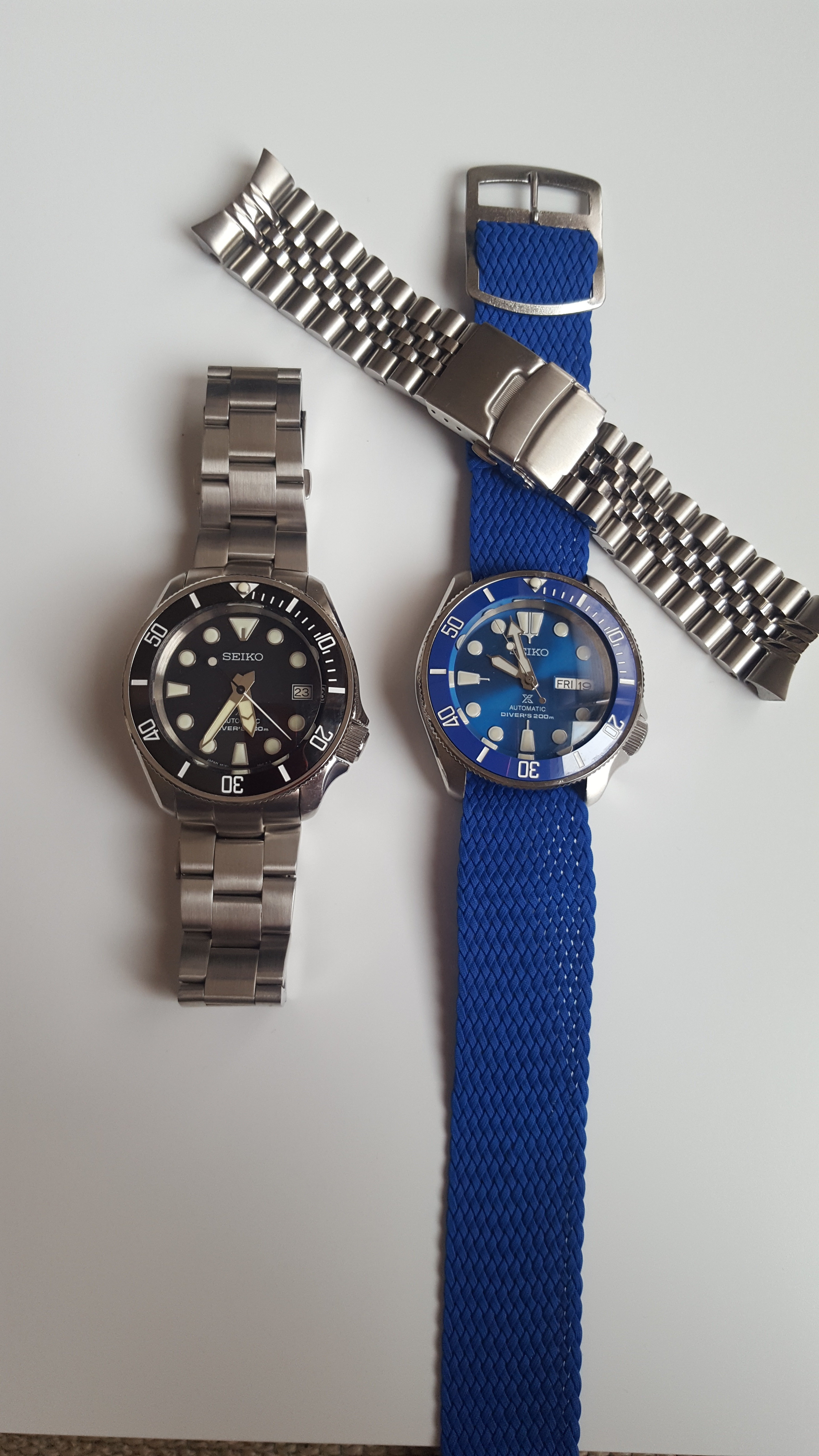

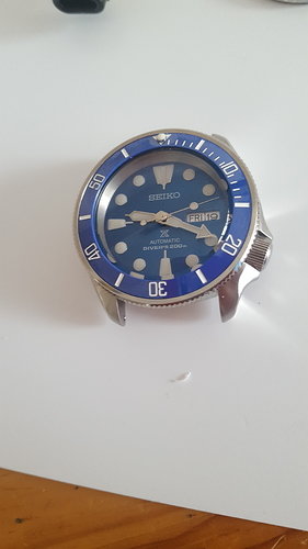

Het eindresultaat:

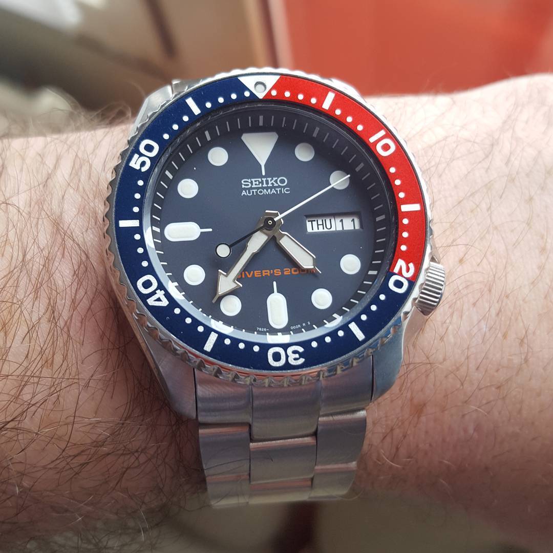

In hindsight denk ik wel een beetje: “ik lijk wel gek. Dit is bijna mijn zwarte SKX, maar dan in het blauw”. Aan de andere kant, sinds ik de zwarte SKX naar wens heb afgemaakt, is het mijn beater geworden. Deze draag ik minimaal 4 van de 7 dagen in de week en ik heb nog geen moment gehad dat ik erop uitgekeken ben. En nu heb ik een luxepositie dat ik met de super oyster en de super jubilee kan wisselen tussen de SKX’en.
Het enige wat ik nog aan één van deze twee ga doen is een 6R15 erin zetten met een SARB059 signed S kroon. Eigenlijk gewoon…omdat het kan. Dat is dan de SKX die zonder twijfel bij mij blijft.

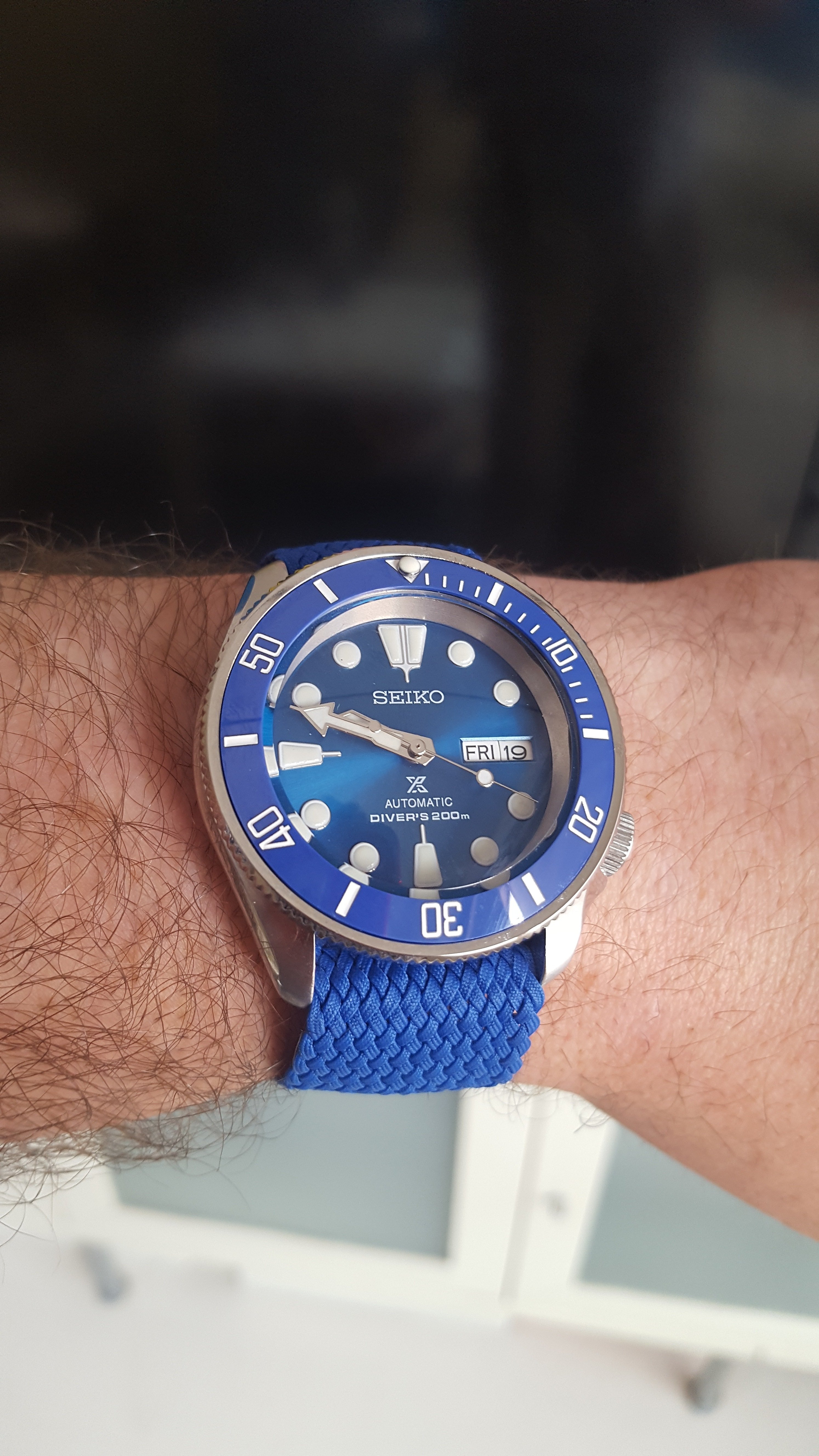

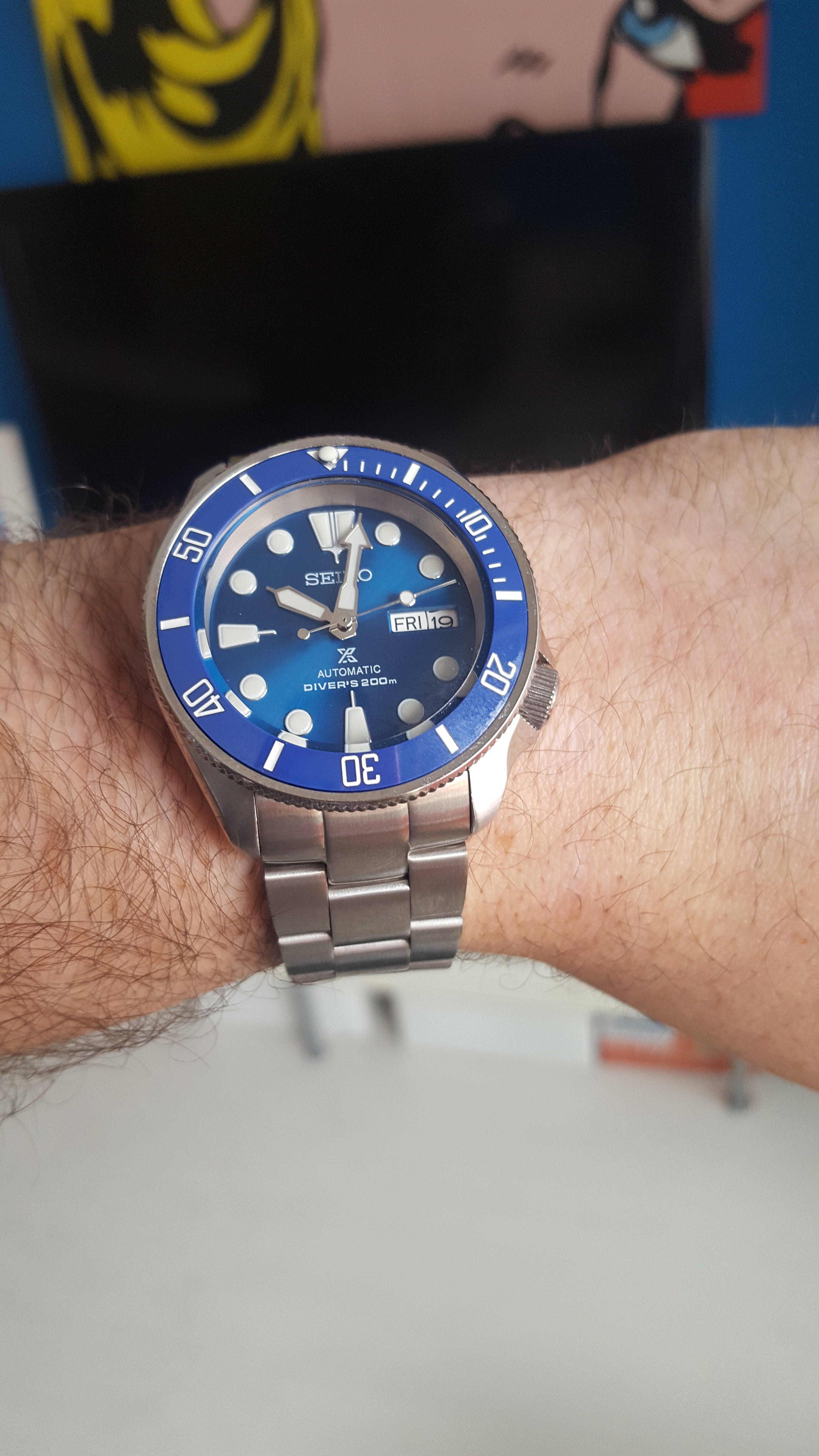

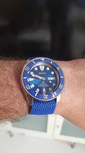

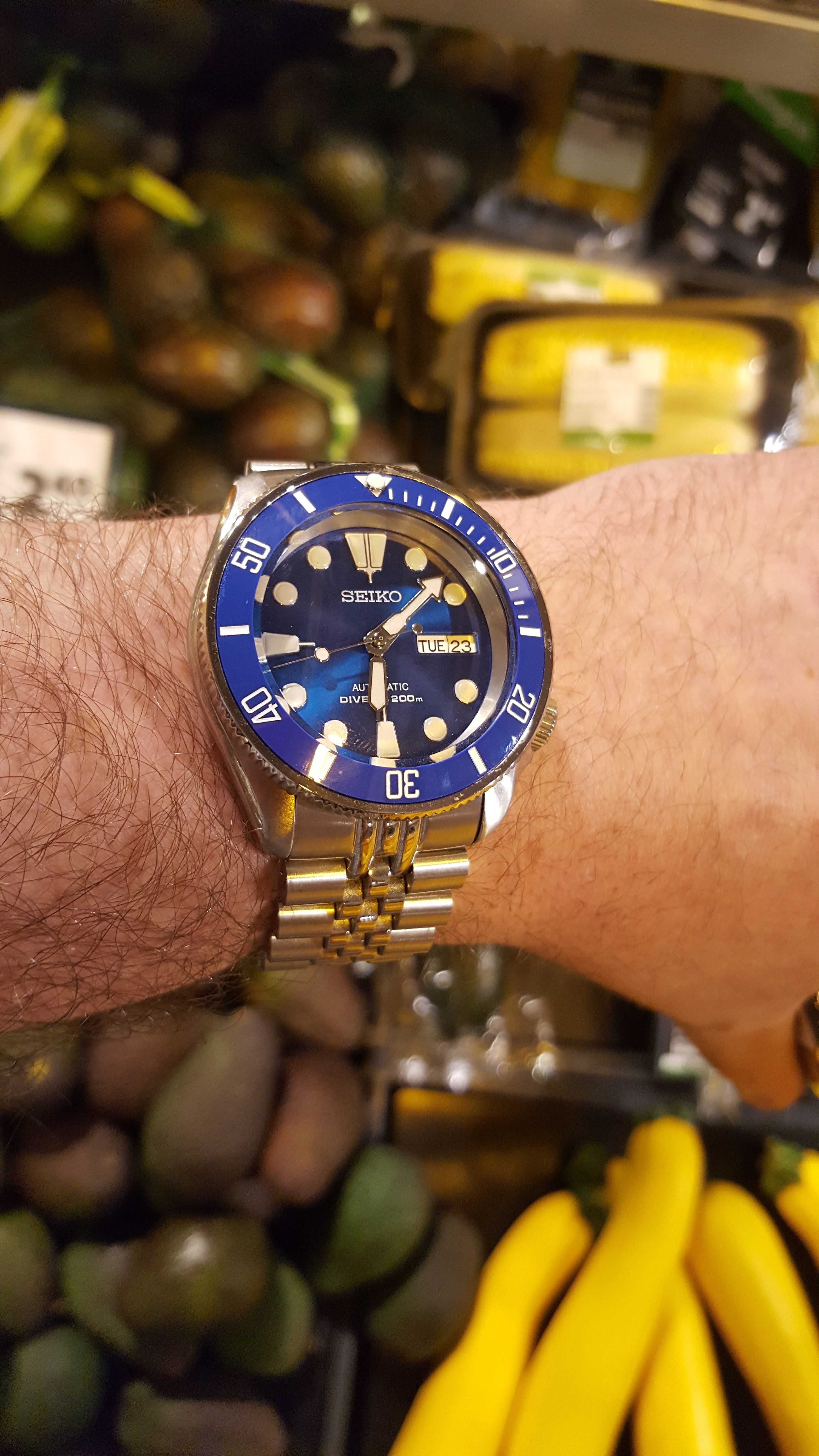

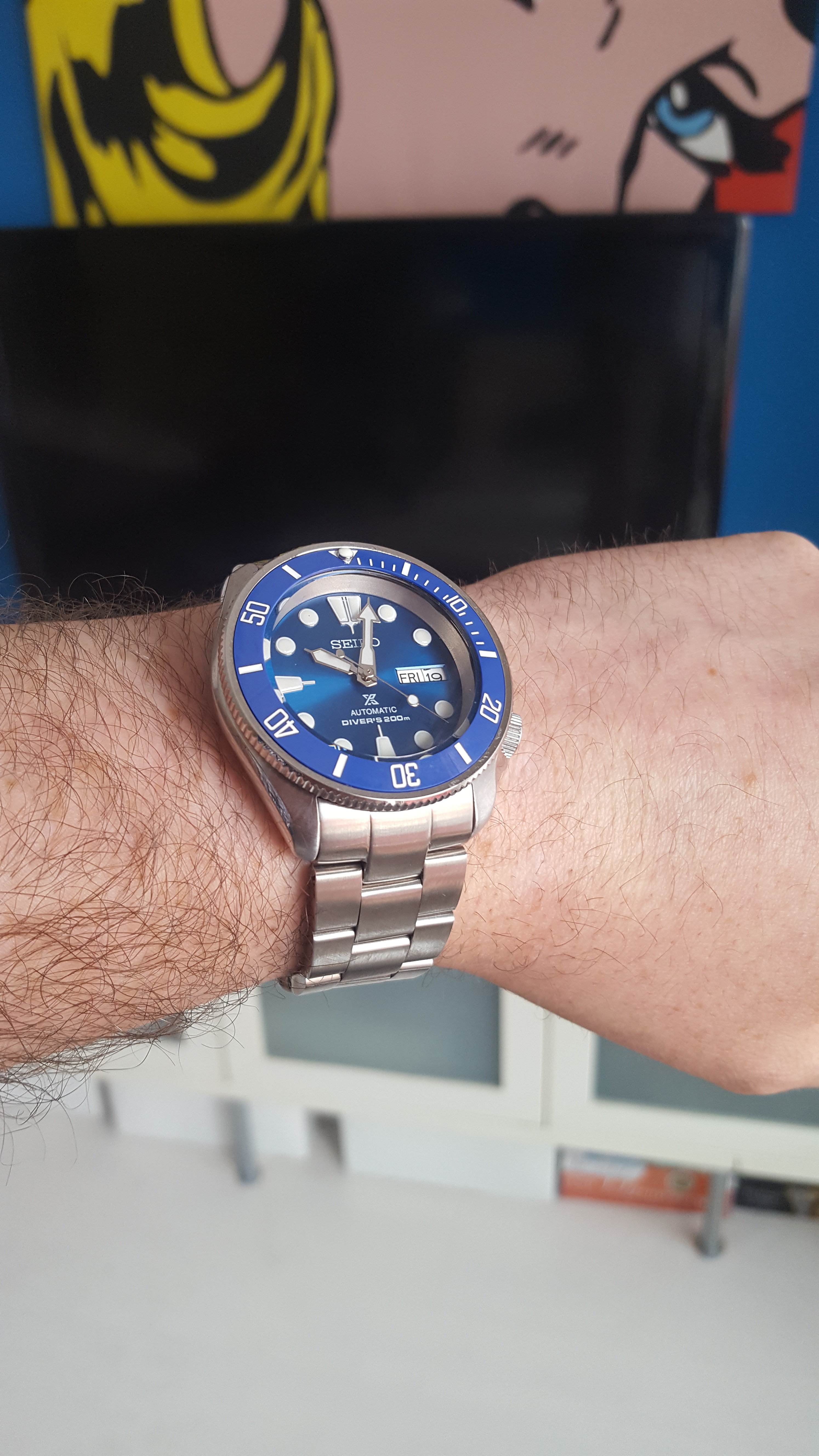

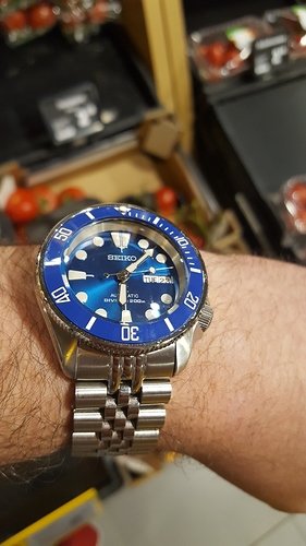

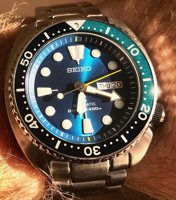

Het doet me absoluut niet denken aan de 116619LB, meer aan een Squale Atmos Blueray 1545 door die sunburst dial en semi-matte bezel insert. Ik heb een heel tevreden gevoel.
Ik had al ergens een keer gelezen dat de blauwe kleur van de wijzerplaat even zijn gezicht liet zien als hij er zin in had, maar WAUW! Bij verschillende soorten licht krijg je gewoon een andere kleur, gratis en voor niks

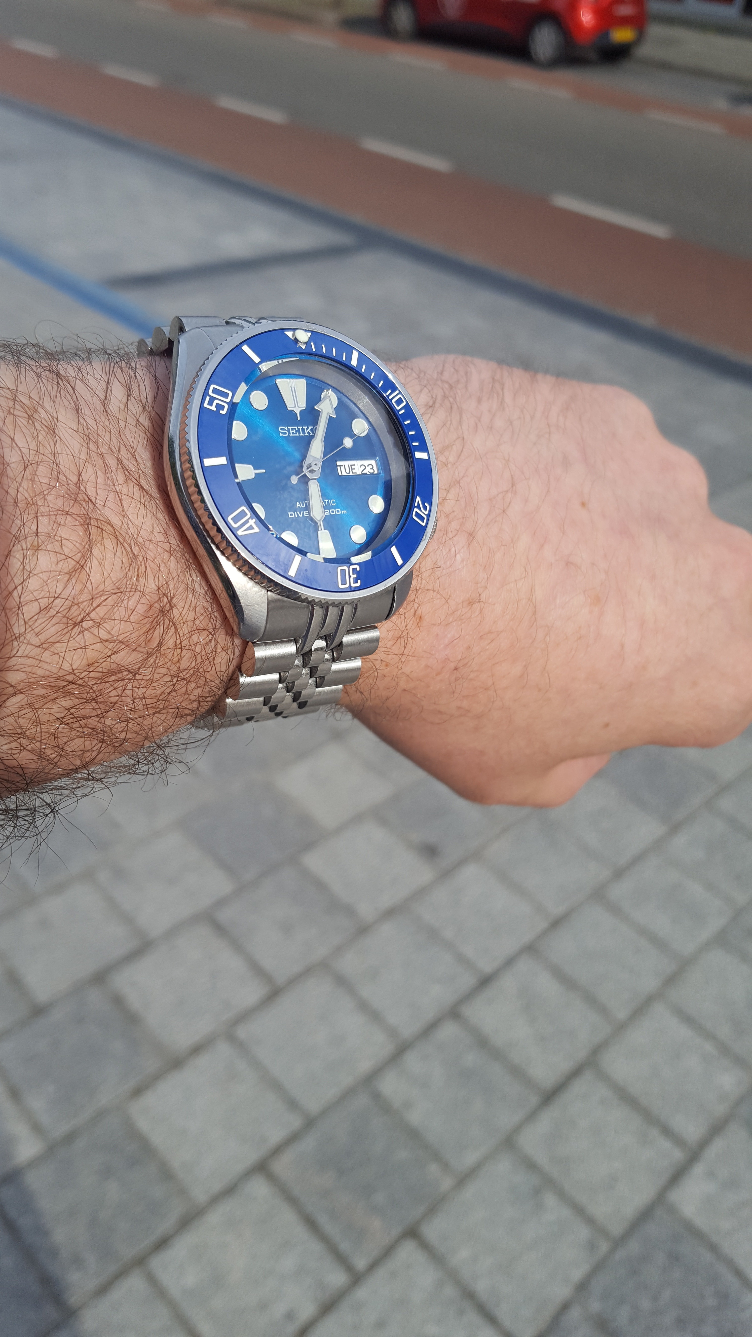

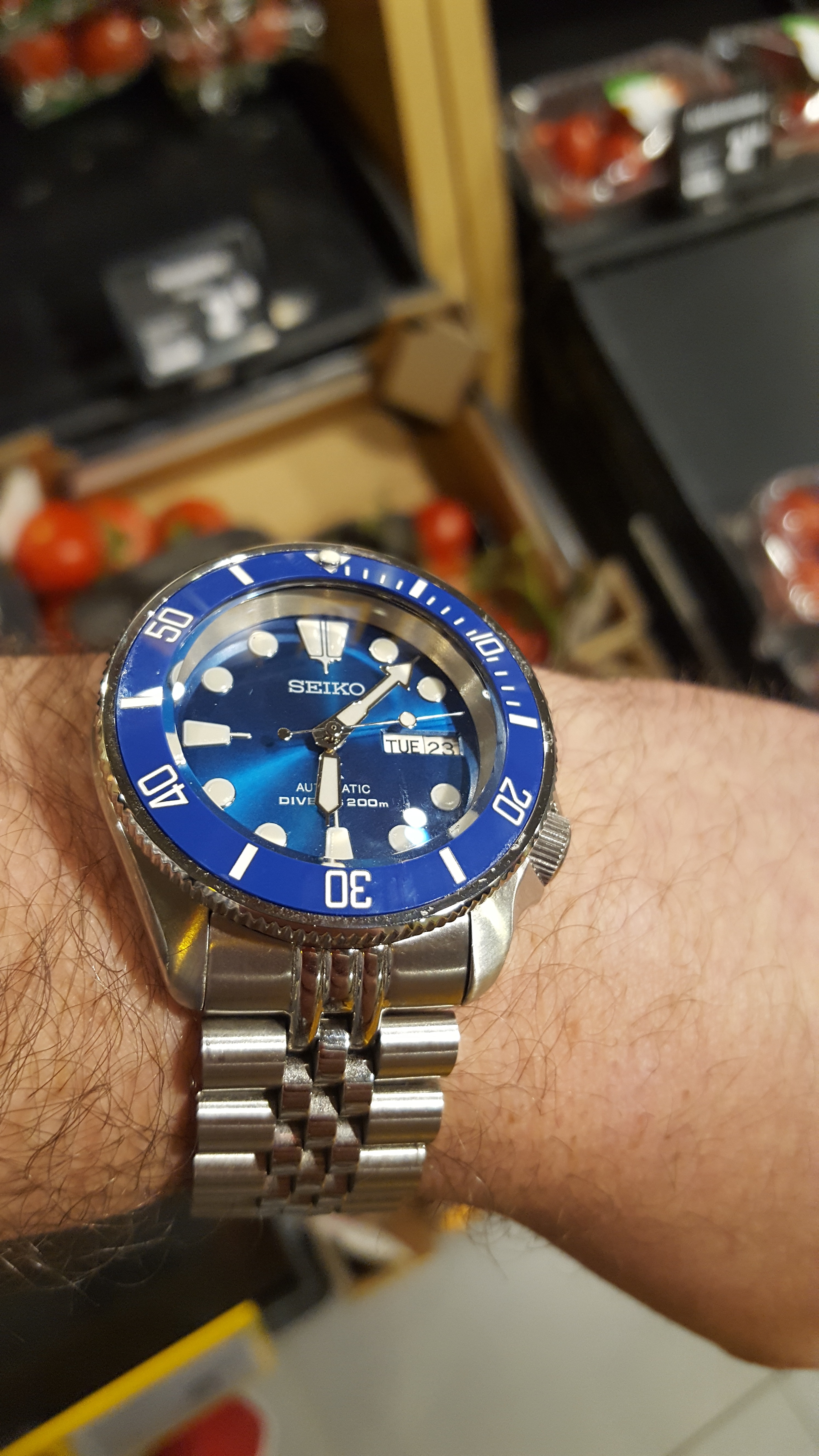

De stoep-wristshot:

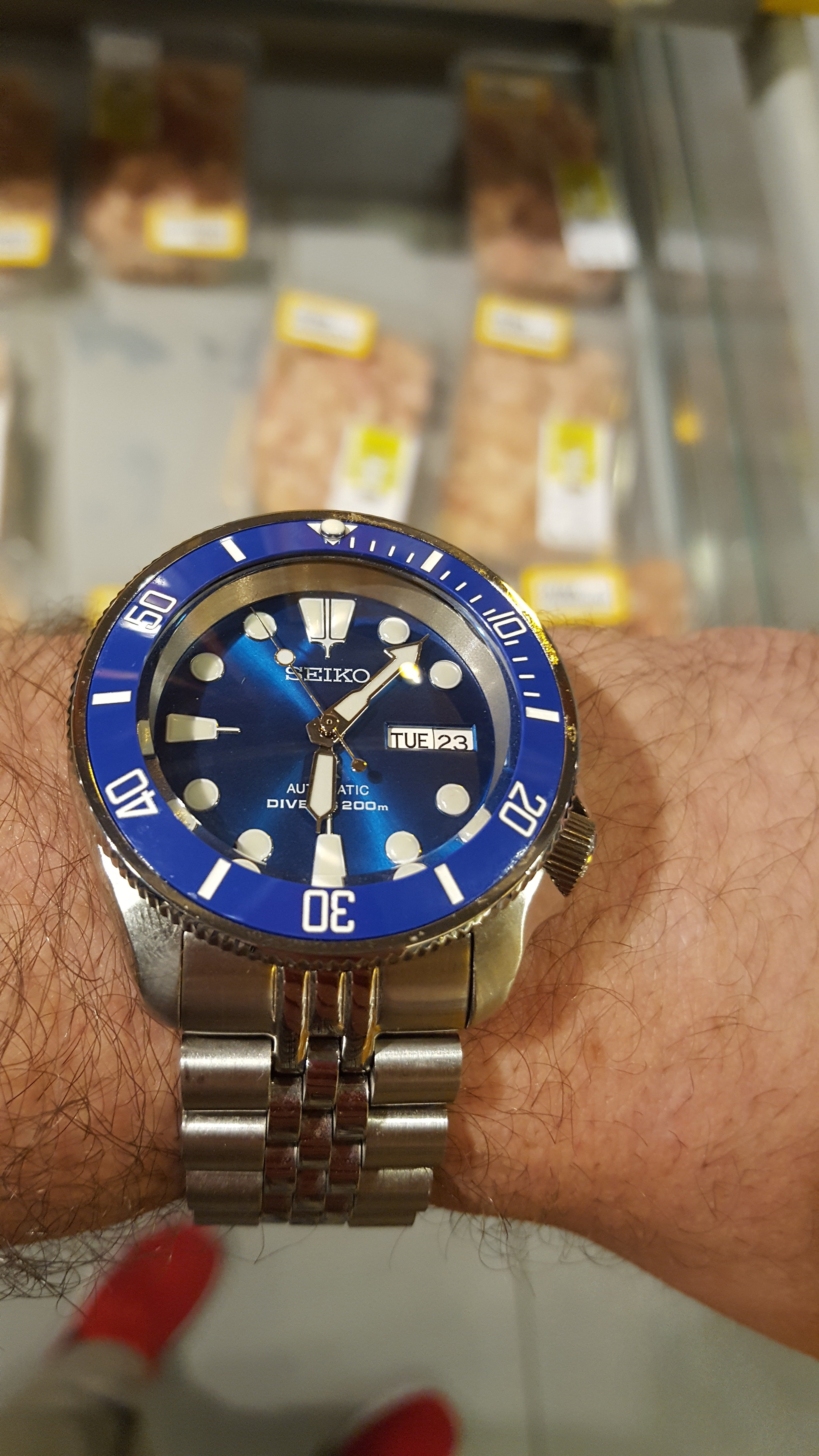

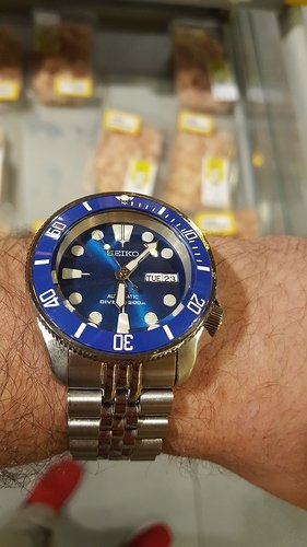

De kipfilet-wristshot:
De tomaten-wristshot:

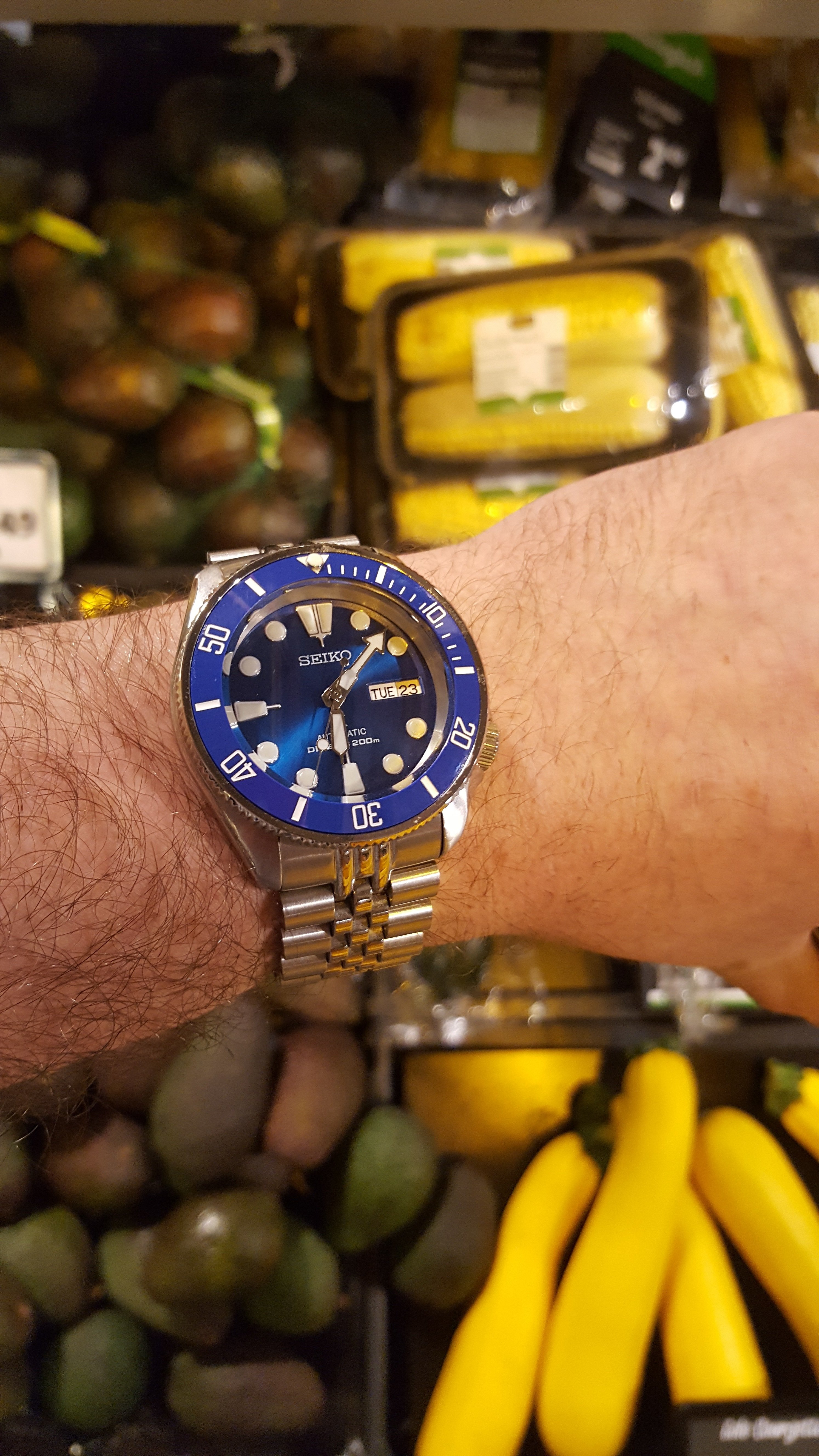

En als laatste de eetrijpe-avocado-wristshots:
Ik moet wel eerlijk toegeven dat de jubilee mijn favoriete band is, maar dat de oyster op deze veel beter staat. Dat scheelt, want op de zwarte vind ik de solid jubilee weer beter passen
