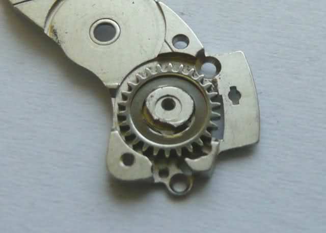

Foto uit het handwindmechaniek van een ETA 2824 in een weekend horloge. 10 jaar lang één keer per week op zaterdag opgewonden. Dat is dus 520 keer opwinden (als het precíes 10 jaar is dan):

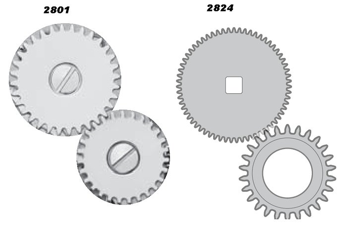

Tandwielen van een 2824 zijn veel fijner dan van de 2801 handoopwinder en de passing is ook slechter, grijpen zelfs om en om en bij speling op de as grijpen ze nog oppervlakkiger:
Vooral als je langer wacht met servicen én je “vaak” volledig opwindt met de hand dan kun je in de problemen komen.
