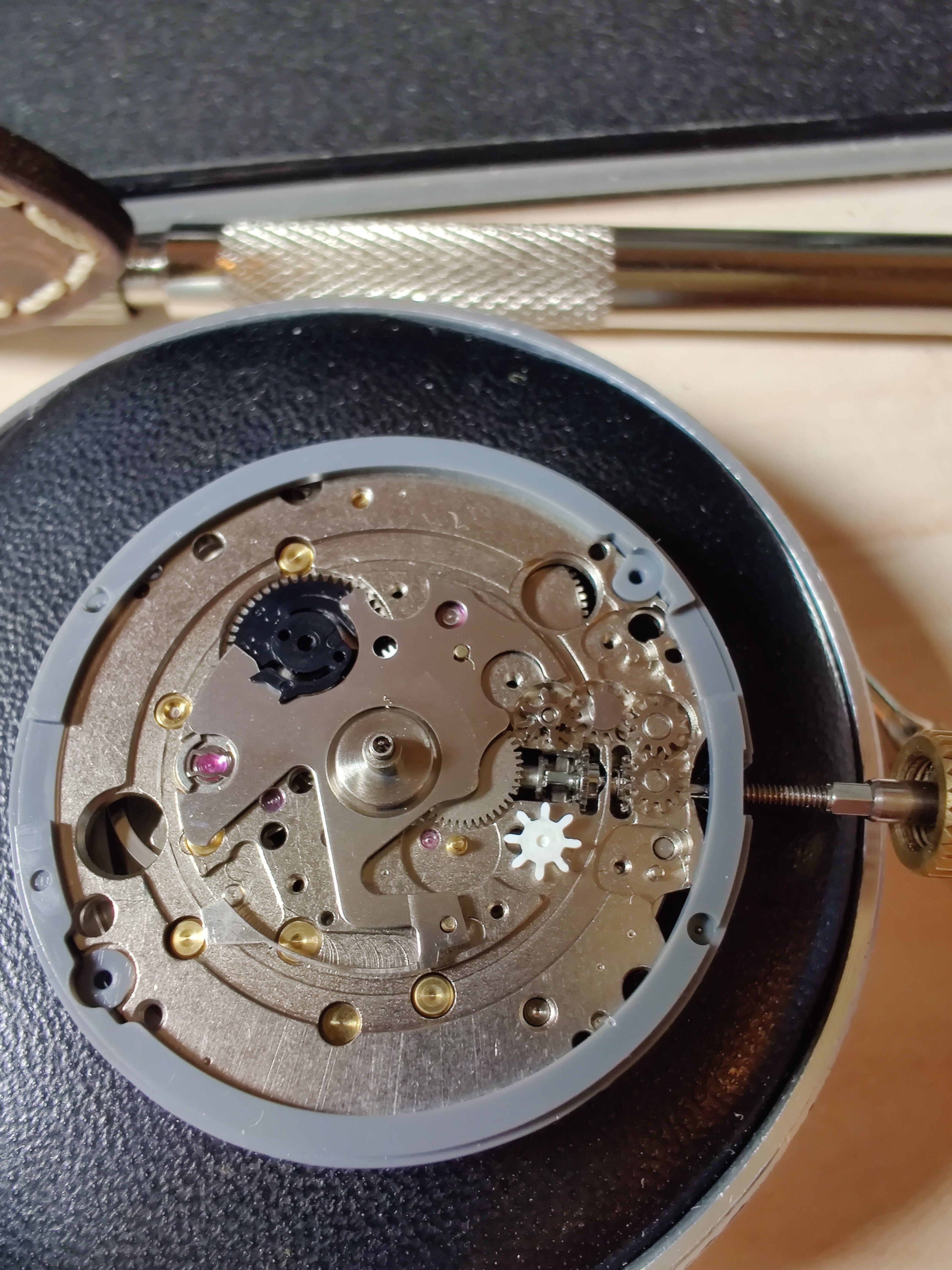

Ik heb het opengemaakt en ik zag dat bij het opwinden de crown gewoon vrij ronddraait. Ik dacht dat het probleem het gouden tandwiel op de bridge zou zijn (zie foto en video onderaan) maar na het in elkaar zetten en en aanpassen van de datum zag ik die wel draaien dus mogelijk is dat tandwiel alleen voor de datum en niet het opwinden? Verder zag ik niet iets vreemd.
Die bridge losmaken en er weer opzetten was wel echt een gedoe zeg. Blijkbaar heb ik niet echt hele precieze handen want om het exact op de juiste plek te krijgen koste me veel moeite. En die schroefjes er weer in krijgen was ook nog een hele klus omdat ze de hele tijd magnetisch aan de zijkant van de schroevendraaier kleefden. Er viel toen ook nog 1 van die schroefjes op de grond waar ik een half uur naar moest zoeken maar uiteindelijk heb ik hem weer in elkaar kunnen zetten

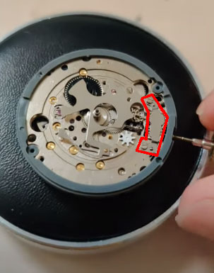

hieronder ligt denk ik je probleem.
Ook het draaien in je filmpje is niet echt ok.
Die plaat zit er niet voor niks opgeschroefd. Het is om alles op zn plek te houden.
In je filmpje heb je het er gewoon los op liggen.
de plaat waar je moeite mee hebt heeft 2 gaten die je op de gouden pins moet plaatsen…
heb je de standen wel gecheckt van kroonposiitie?
helemaal uit, half uit en helemaal in?
Ja die ligt er los op omdat ik de datewheel er af moest halen dus moest die 2 bridges los schroeven. Had alleen die 2e er op laten liggen omdat die verder niet in de weg lag. Ik heb alle 3 de posities gecontroleerd naar kon niets vreemds zien. Het lastige is dat ik geen idee heb hoe het er uit hoort te zien dus ik weet niet waar ik op moet letten. Ik heb gezocht naar een filmpje waarbij de 2 bridges eruit zijn en je kan zien hoe de handwinding eruit hoort te zien maar heb het niet kunnen vinden. Ik heb wel 1 algemene video gevonden:
Hier zie je op 1:00 hoe de handwinding hoort te werken. Tussen het tandwiel aan de stem en de mainspring zit maar 1 ander tandwiel die de 2 verbind dus dat zou het probleem dan moeten zijn. Maar die lijkt meer aan de achterkant te zitten. En ik weet niet of dit zo exact hetzelfde is bij de nh35
als ik jou was zou ik filmpjes van NH36 zoeken…
Als er niks draait aan wieltjes in normale stand, dan zit het probleem dus daar wat ik aangegeven heb op dat plaatje.
Heb hem weer uit elkaar gehaald maar kan niets vreemds zien. Maar als hij uit elkaar is lijken er maar 2 posities te zijn IPV 3. Maar toen die in elkaar zat waren er 3. Ik krijg hem nu ook niet meer in elkaar. Die schroefjes krijg ik er niet meer in en ben er weer 1 kwijt geraakt die ik nu niet meer kan vinden
De yoke zit niet goed, dat was je in de eerste posts al gemeld…
