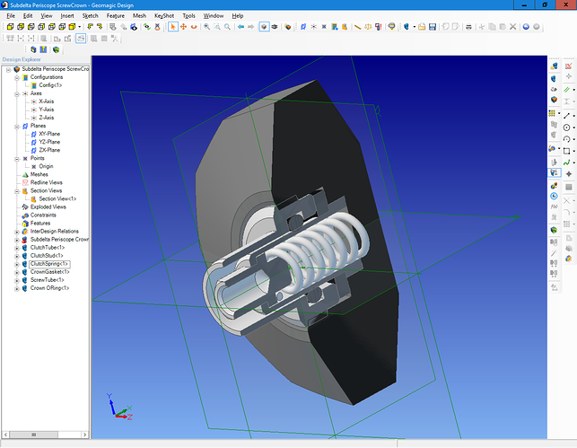

Zo… dan hebben jullie een beetje een beeld van hoe zo’n schroefkroon in elkaar zit… :slight_smile:
Mede door de lange “binnenpijp”, waardoor de kroon altijd recht de tube ingaat…
Een Tube met buitendraad is in mijn ogen te verkiezen boven een tube met binnendraad.
Bij die laatste kun je dan wel een grotere pakking om de tube gebruiken, maar de draad is veel kleiner, en derhalve zwakker…
