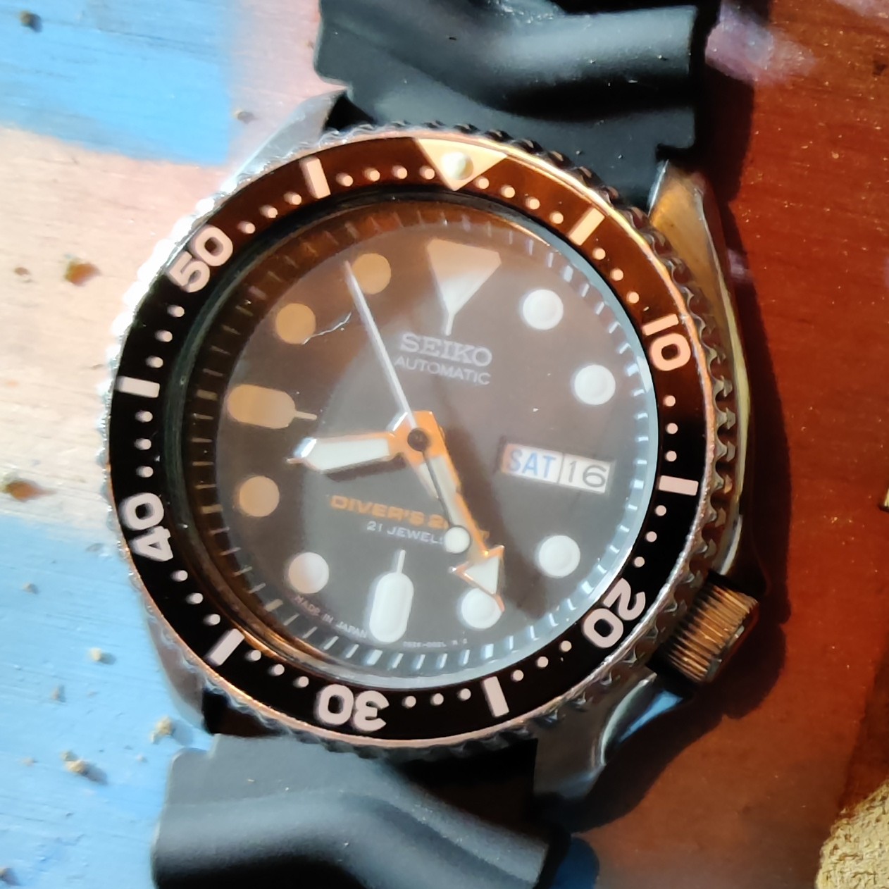

Beste forumleden, sinds kort heb ik een 25 jaar oude Seiko SKX007j. Het hardlex glas heb ik met onderstaande polijstpoeders geprobeerd op te knappen. Ondanks het opvolgen van de instructie krijg ik geen glimmend resultaat. Heeft iemand de gouden tip?

Hardlex en mineraal polijsten zonder professionele apparatuur/kennis is geen succes. Gaan voor een nieuw glas. en dan misschien ook een nieuwe bezel? :innocent:

Ik weet zeker dat ik de ‘patina’ erop heb gewreven :see_no_evil:
Of het een gouden tip is weet ik niet, aangezien ik er (nog) geen ervaring mee heb, maar met Cerium oxide poeder zou je glas kunnen polijsten. Diepe krassen eerst verwijderen met waterproof schuurpapier en daarna polijsten met een pasta van Cerium oxide. Volgens mij is dit niet zo makkelijk als het klinkt.
Een saffier glas is zeker een upgrade en is veel minder arbeidsintensief. Die kan iedere horlogemaker er wel voor je in zetten.
Nieuw glaasje plaatsen.
( en vergeet dan ook een nieuwe glaspakking niet )

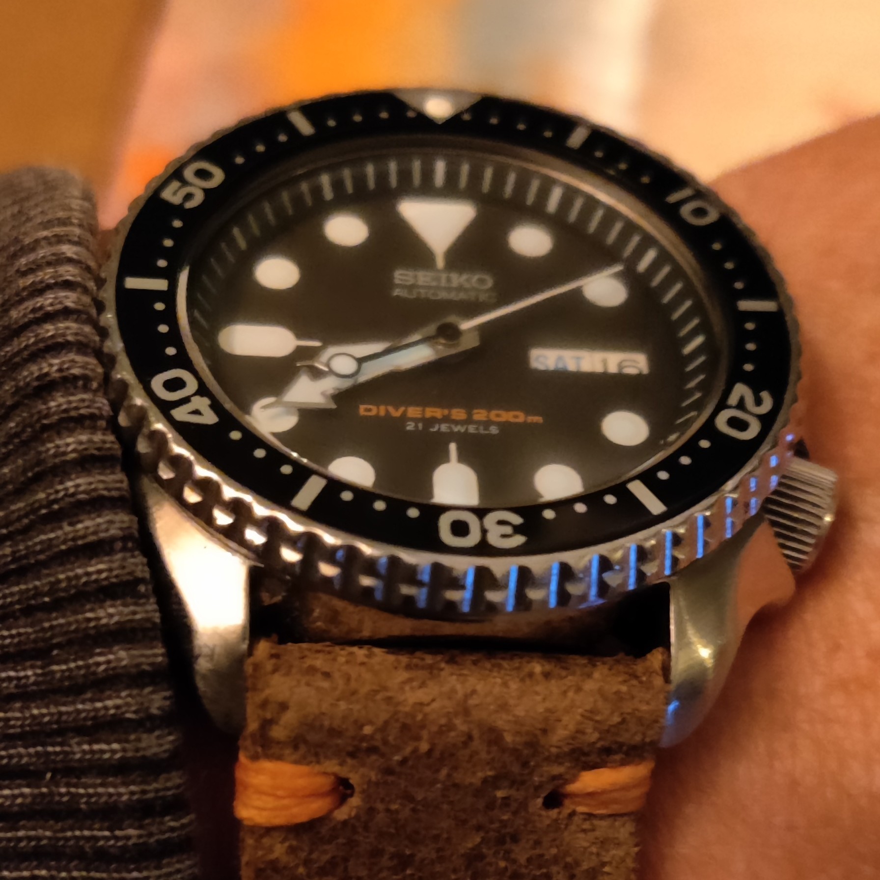

Ik heb een tijdje terug wat krasjes uit mijn hardlex gehaald met cerium oxide, dat is echt prima gegaan.
Had er ook een klein stukje over geschreven destijds:
Upgrade naar saffier kan natuurlijk ook, beter krasbestendig met het oog op de toekomst.
