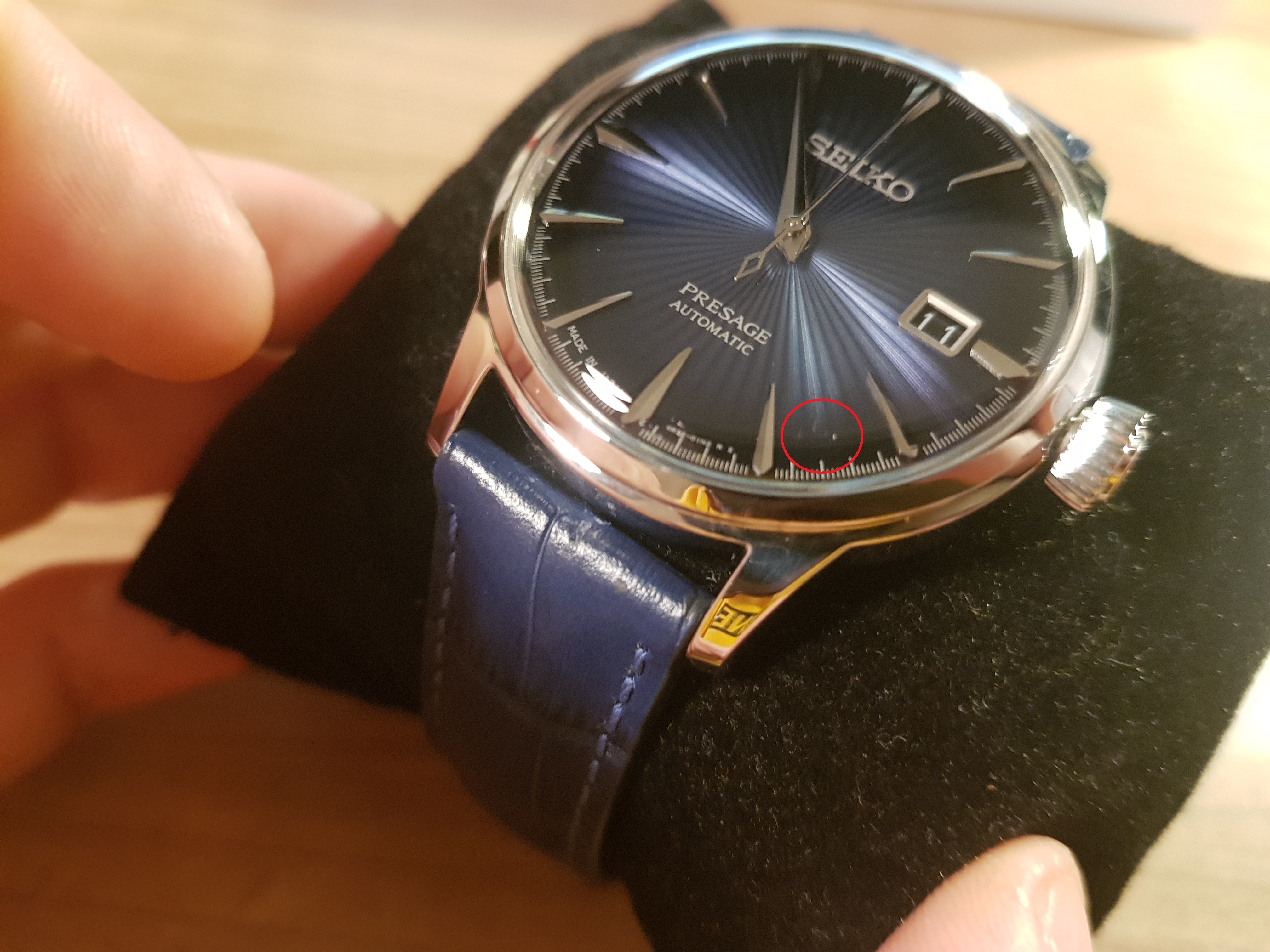

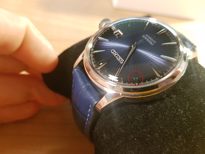

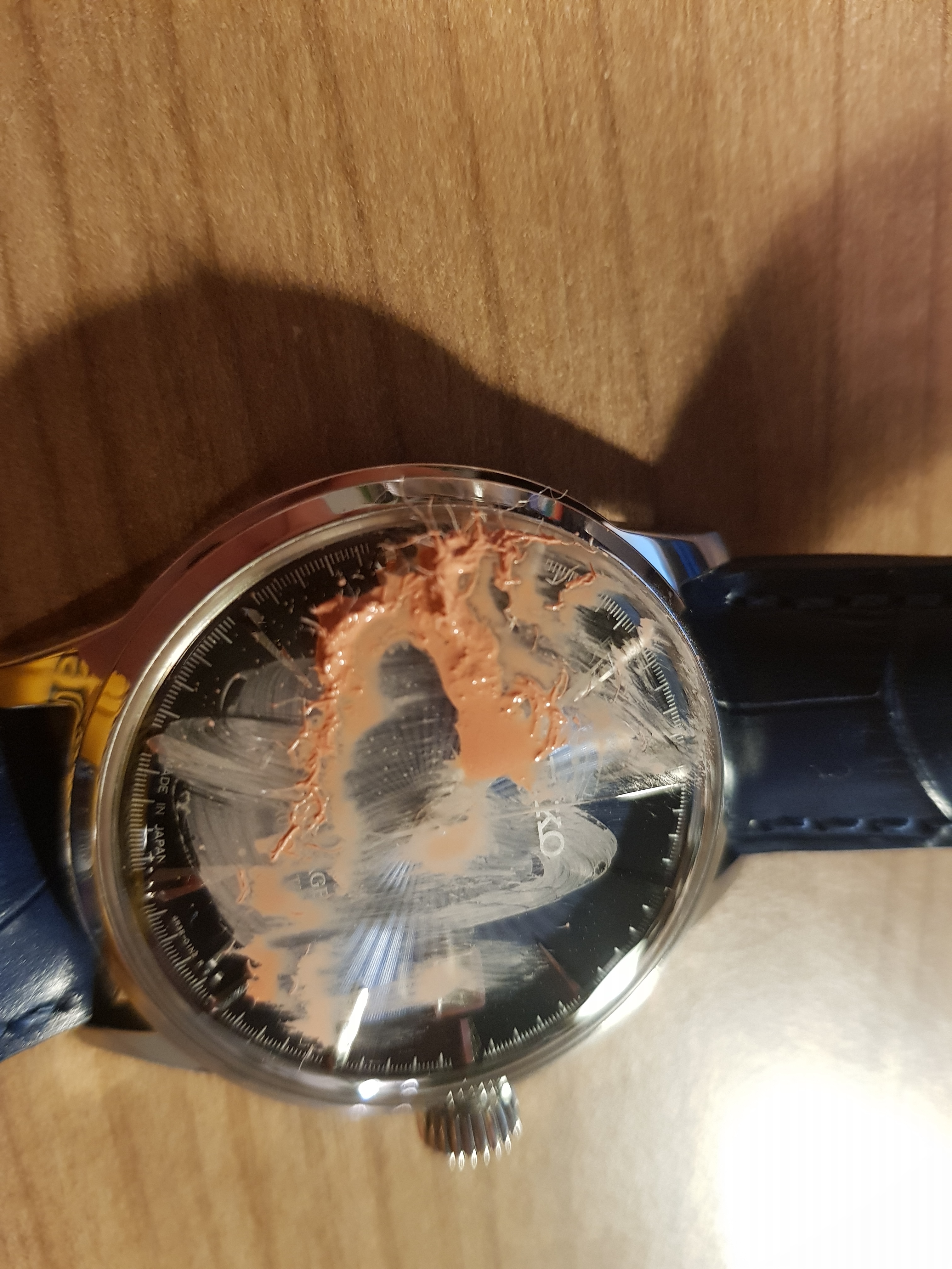

De foto’s vóór het polijsten:
Het lijken behoorlijke beschadigingen, in het echt valt het best mee. Ik moest echt mijn best doen om ze duidelijk op de foto te krijgen. Ze waren mij eerder tijdens het dragen ook nog niet opgevallen.

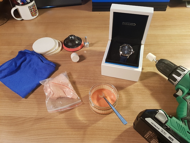

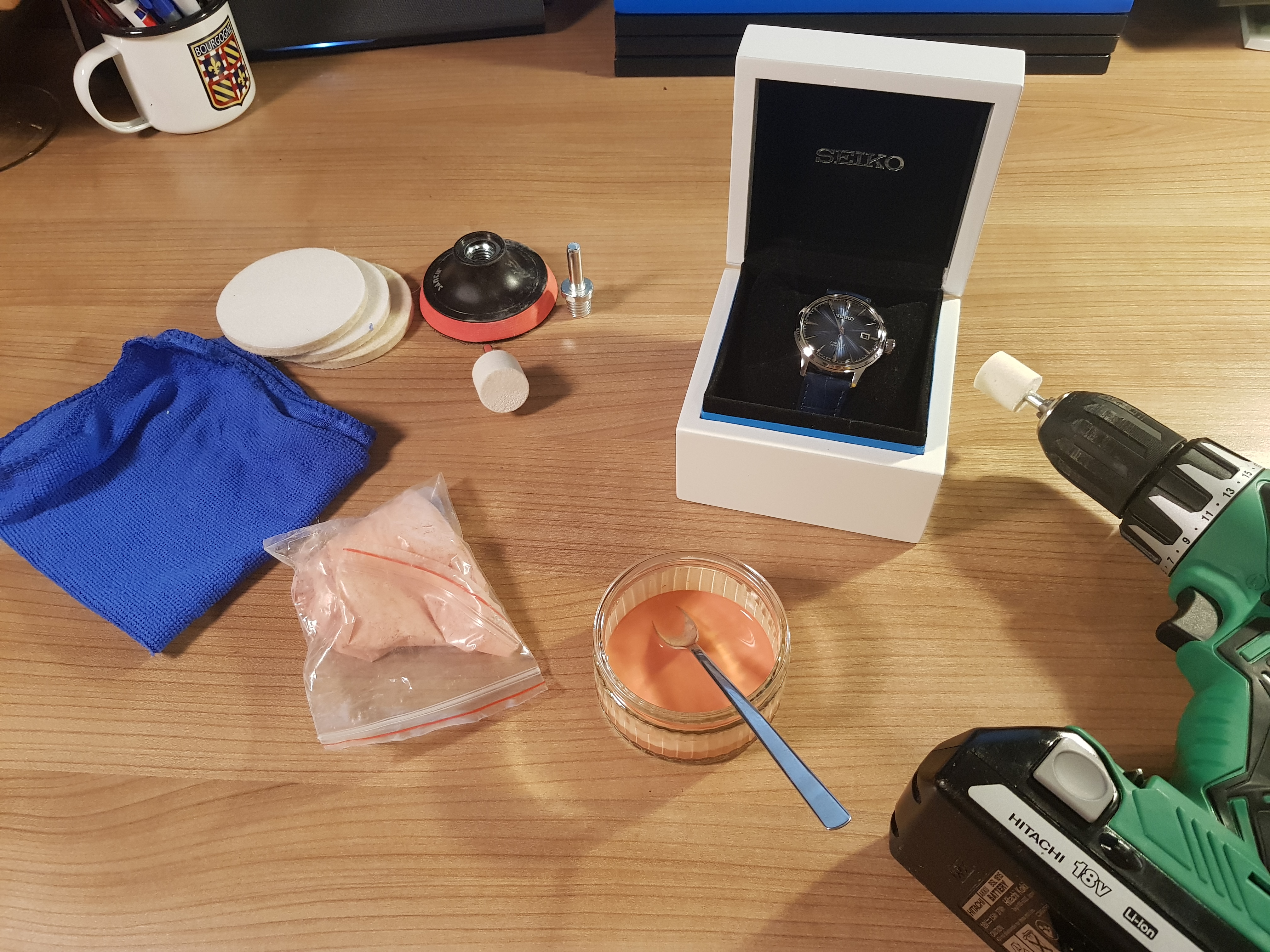

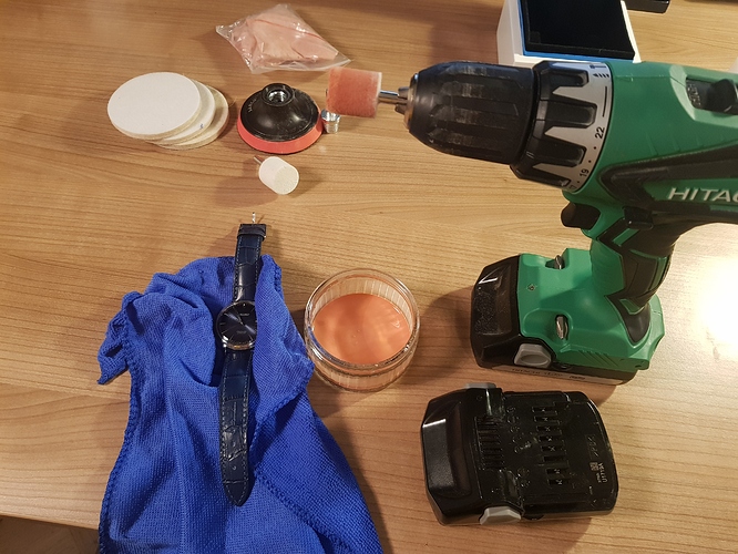

Voor het polijsten heb ik een goedkoop autoglas-polijst-kitje gebruikt, verkregen van de voormalig rijkste man van de wereld. Het bevat naast de benodigde roterende polijstschijven, nanopartikels van cerium oxide (CeO2), dat is een hard abrasief poeder. Deze eigenschap maakt het geschikt als polijstmiddel van glas.
Volgens een bron op internet moet twee delen cerium oxide vermengd worden in één deel warm water. Dit las ik zelf overigens pas naderhand. Ik heb het goedje gewoon toegevoegd aan lauw water totdat het licht viskeus werd. Vervolgens even goed egaal roeren.

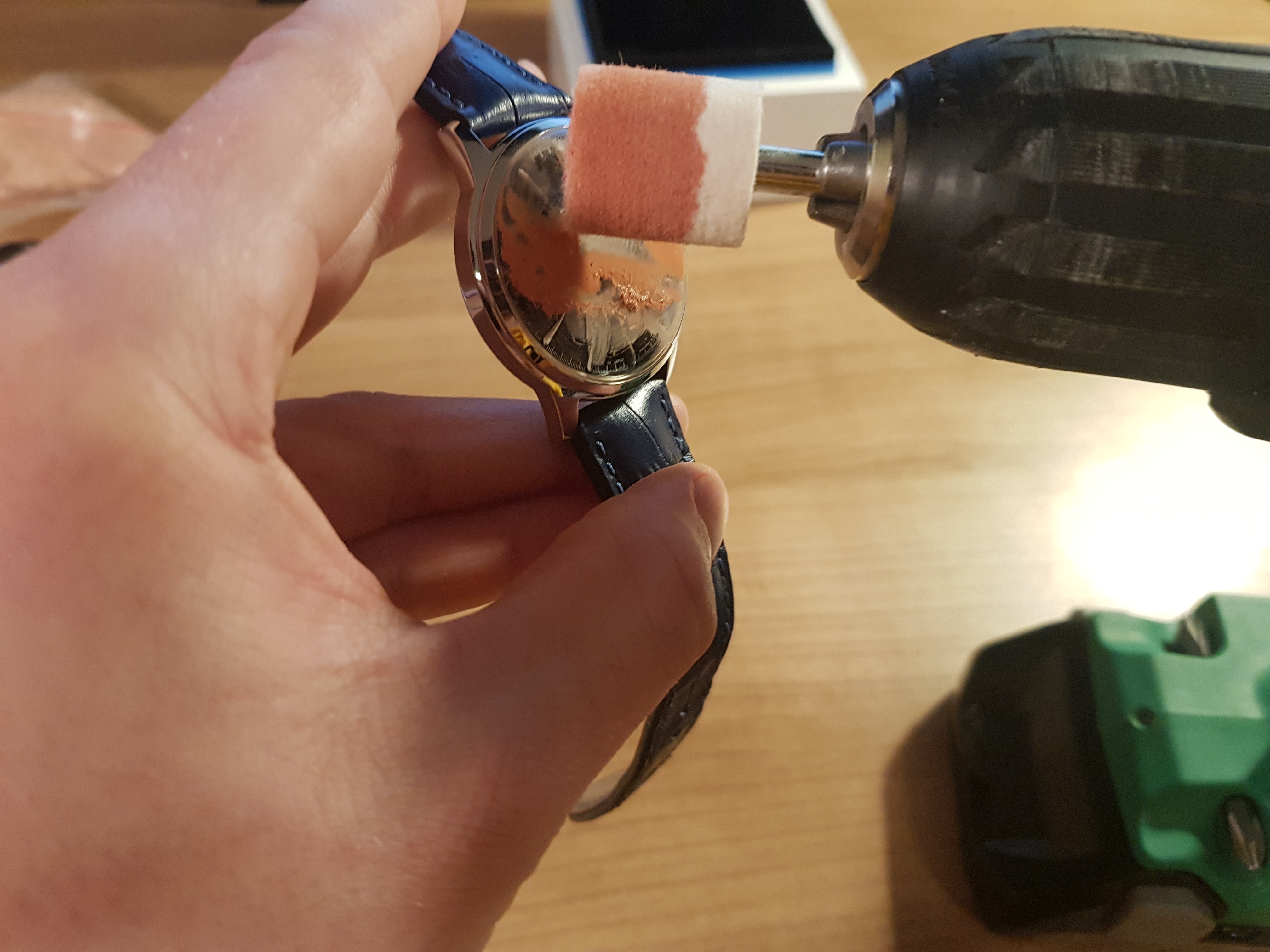

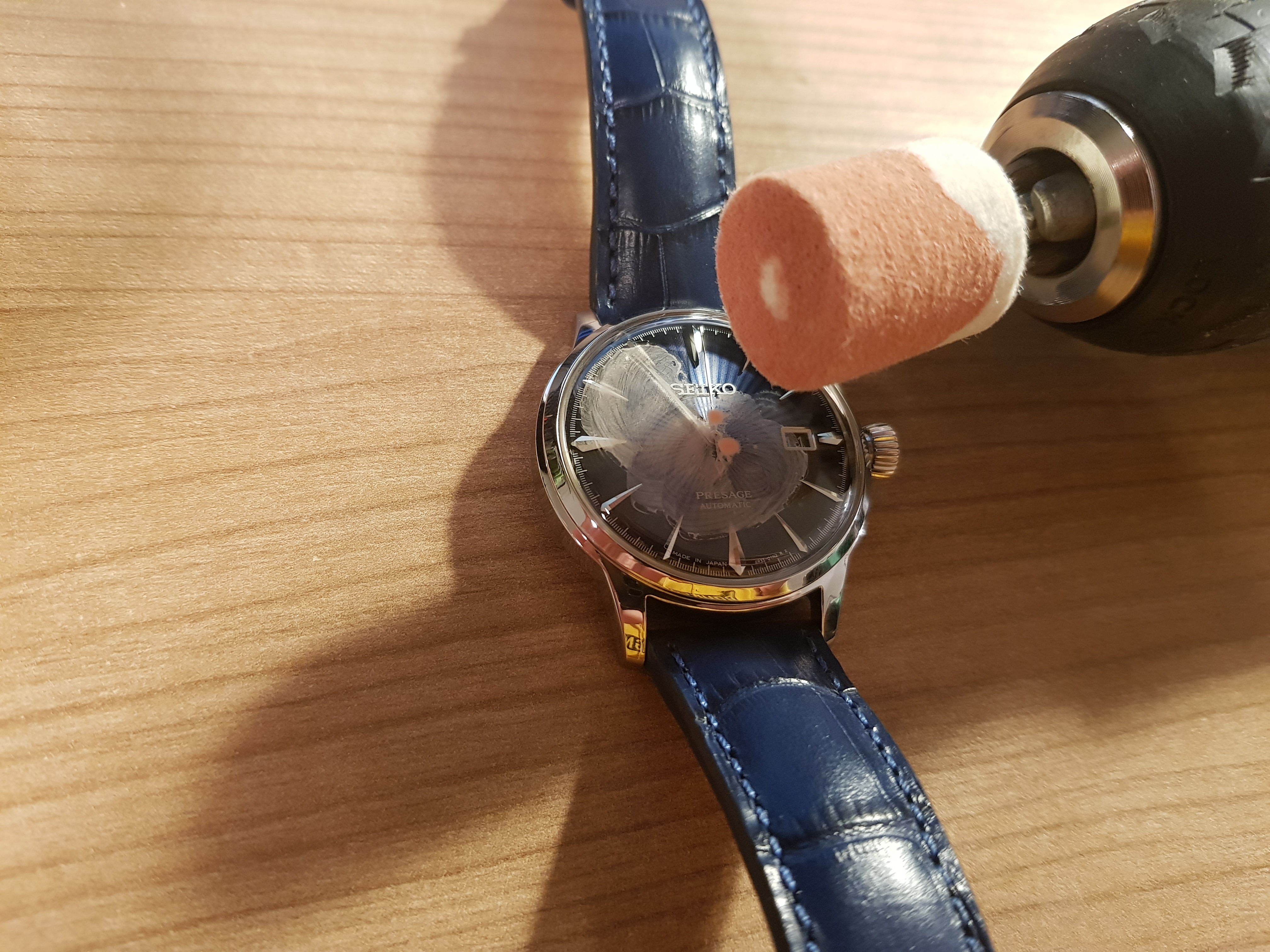

Gewapend met mijn combiboor en polijstmiddelen ben ik het horloge voorzichtig te lijf gegaan. Ik deed wat cerium oxide op de polijstschijf, en verdeelde het een beetje over het glas. Ik wist op welk punt ik moest focussen, maar ging ook af en toe licht over de ‘natte’ plekken heen om het polijstmiddel weer op de juiste plek te krijgen.
Na een tijdje polijsten veegde ik het horloge schoon, geen enkele verbetering. Totdat ik zo’n twintig minuten aan een stuk door had gepolijst, een zéér kleine verbetering dacht ik te zien!
Nu had ik vooraf gelezen dat men moest uitkijken dat het glas niet te heet werd. Hier was bij mij geen enkele sprake van. Wellicht moest ik meer druk uitoefenen? Zo gezegd, zo gedaan. Tot mijn grote vreugde was de eerste plek (tussen de 4 en 5) nagenoeg helemaal weg na zo’n 5 minuten polijsten! Dit was dan ook meteen het einde van deze accu, een mooie eenheid van 1 kras per accu.

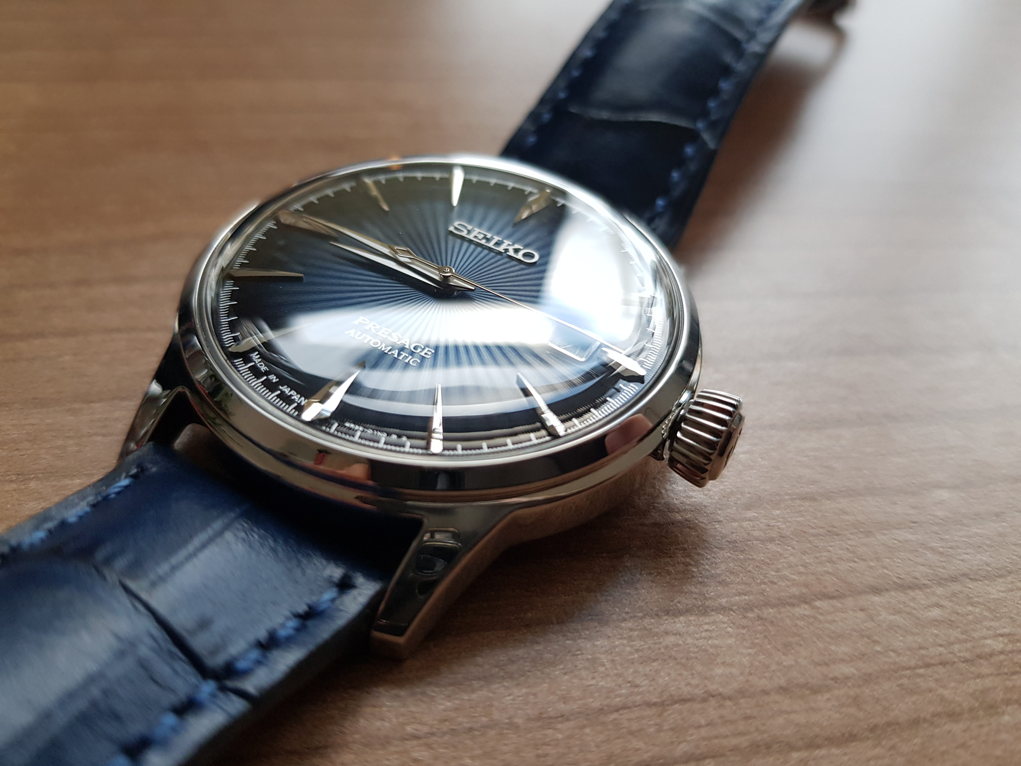

De volgende accu heeft het lang genoeg volgehouden om het glas van dit mooie horloge compleet krasvrij te maken. Al met al ben ik zeer te spreken over deze methode. Het kost even wat tijd en elbow-grease, maar het resultaat mag er zijn.
Perfectie

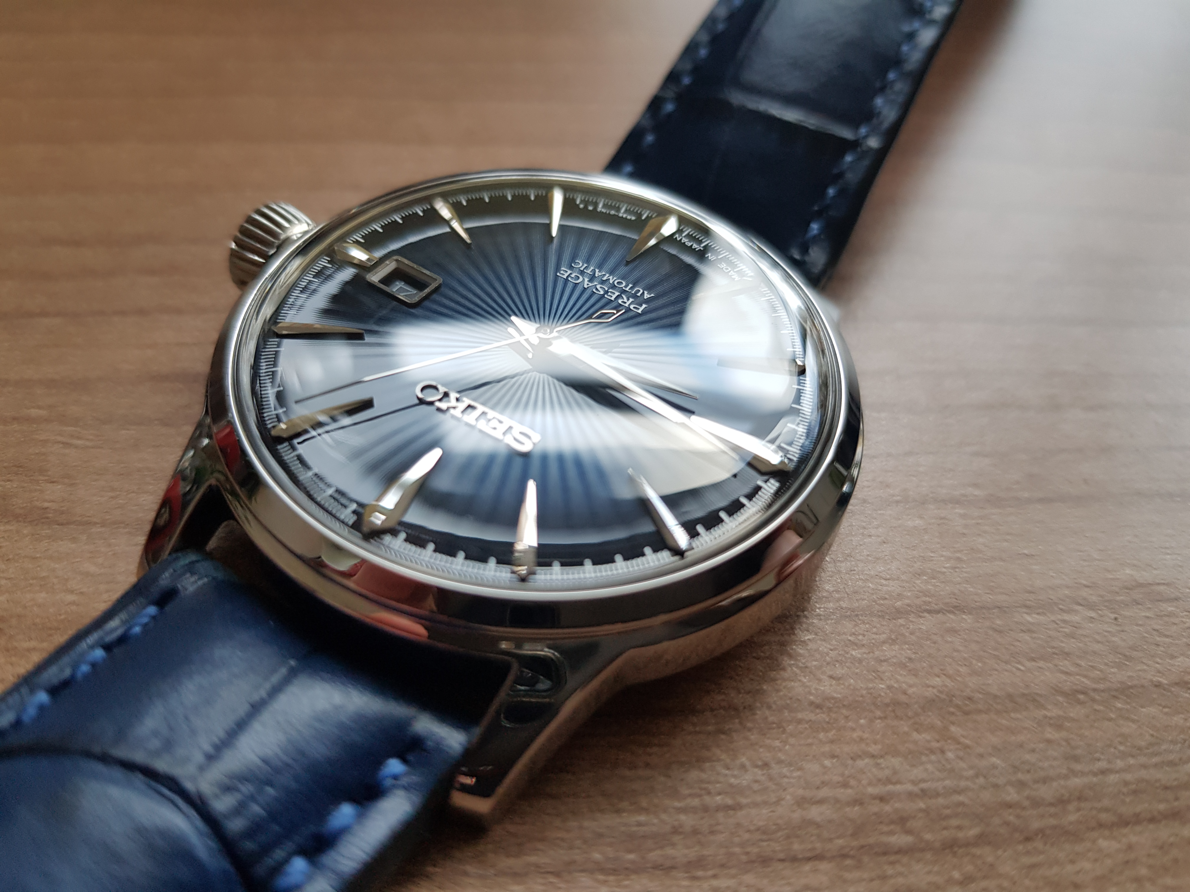

Nu zag ik tijdens het typen van dit stukje, met de foto’s op de computer geopend, nog een klein plekje zitten op het glas. Dat heb ik gisterenavond nog even snel met het borsteltje er af geveegd. En wat gebeurd er altijd als je iets ‘nog even snel’ doet? Juist ja, dan is je lot bezegeld. Gelukkig slechts een hoekje van het bandje beschadigd. Ik had het bandje op het horloge laten zitten om meer grip te houden tijdens het polijsten, zodat ik niet iets ernstiger zou beschadigen.

Geen schrik gehad de kast te beschadigingen? Ik bedoel, als je er glas mee kun polijsten, dan neemt het vrijwel zeker ook metaal afneemt.
Gaaf dat je dit deelt. Ik maak een bookmark voor wellicht ooit in de toekomst :blush:
Zeker heb ik daar schrik van gehad! Dat is ook reden dat ik het bandje voor extra grip heb laten zitten. Naarmate ik meer ervaring in het polijsten kreeg (lees: langer bezig was) durfde ik ook pas meer druk te zetten. Bij het druk zetten loop je natuurlijk het risico dat je van het glas af schiet en de kast beschadigd.
Om dit risico nog meer te minimaliseren zou het ideaal zijn als de polijstschijf (c.q. dremel/boor) op een vaste plek staat, zodat je met twee handen het horloge kan stabiliseren.
