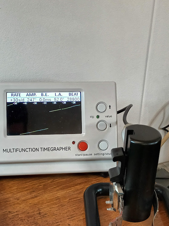

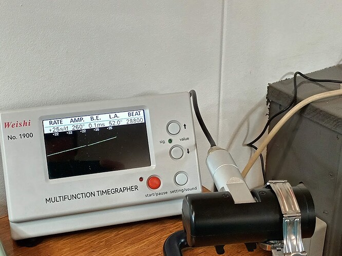

Nice work! Ik had hem zelf nog iets trager gezet, maar beter eerst eens kijken naar de draag-praktijk na een paar dagen wellicht. Bij Rado denk ik meteen aan hopeloze kastconstructies, “gesmolten” ongevulcaniseerd rubber pakkingen, en keramieken kasten en banden. Dit hier is wel een erg leuke. ![]()
had ik vanmiddag al gedaan, maar telefoon vergeten voor foto’s te nemen. Heb het nu even gedaan, ik denk ook dat dit beter is, we willen eigenlijk al onze horloges binnen een marge van 30 sec / dag afwijking hebben wanneer gedragen.
Zo, da’s ruim. Maar ieder zijn marges.
Bij een eurocent-groot dameswerkje hanteer ik die norm ook hoor…

Den deze gaat al bij al een 10 sec hebben nu zoals ie nu staat vermoed ik. Zo dicht mogelijk bij 0 is de doelstelling wanneer gedragen, echter bij vintage troep lukt dat niet altijd en dan is 30 sec per dag max waar we naar toe werken.
Als je 20 sec voor regelt op het machientje zoals deze, zal dat in de praktijk slechts ca 5 sec voorlopen zijn. Gedragen gaat ie minder snel lopen dan wat het machientje zegt en de vertraging ligt rond de 10 -15 sec per dag. Daarom regel je in principe nooit op 0 sec af. Heeft niets met het machientje te maken, in het museum regelden we af op een echte witschi en ook daar was de standaard afregelen naar ca 10 sec in de plus
Ook rekenig houden met eventuele positionele verschillen natuurlijk
Zeker gelijk wat betreft nooit op 0 seconden afregelen. Dan loopt-ie altijd achter, behalve bij - pakweg - een max. 30 jaar oude Rolex; net geserviced, met een nieuwe veer. Die doen wel wat ze beloven. Ik ben geen geen Rolex-fan, maar wel een Rolex uurwerken-fan.
