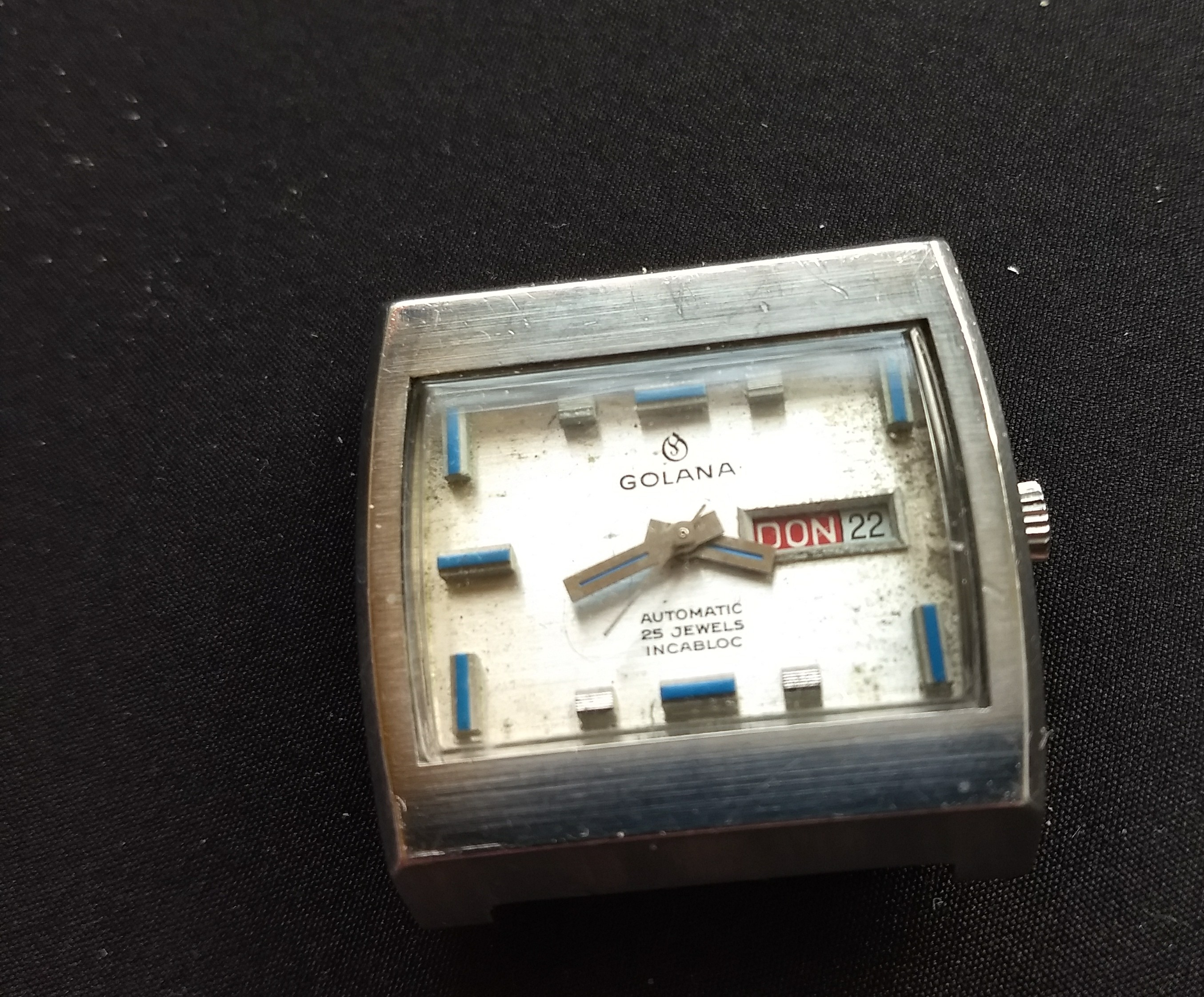

Nou zo voelt het inderdaad wel vandaar de gedachte om het geheel in de vriezer te leggen dan wordt het misschien wat brosser.
Tja tis wel mooi zo een passing. Maar praktisch is tie niet.
Heel herkenbaar dit
Deze kast lijkt op deze van Seiko die ik heb en daar koet ik echt de binnenkast naar buiten duwen.
Zie je in de laatste foto’s de palletjes?
Maar die Seiko is dan ook véél makkelijker te demonteren.
Ik ga de druktruc gewoon met beleid toepassen.
T leven is prutsen soms
Zo is het maar net
Eigenlijk zat ik te denken de bodem te klemmen in een klein bankschroefje en de de bovenkast de proberen te liften. Maar ik weet niet of de zijkant van de kast genoeg sterkte heeft…
Er zullen waarschijnlijk in de hoeken ook van die palletjes zitten. mogelijk dat die wat beter schuiven als je vanaf de achterkant een drupje kruipolie in de hoeken laat lopen.
Zou bij het drukken sowieso op de randen van het glas drukken, niet in het midden.
Ah wd 40 kan inderdaad ook Helpen.
Als er niks loskomt zonder.
Nou ja.
Succes
idd, seventies kast en omkast - altijd een feest

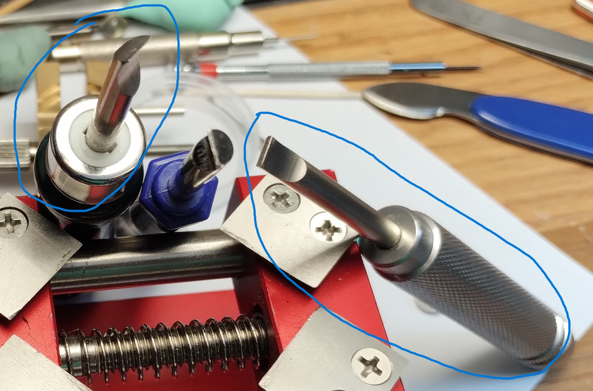

bij het blauwe pijltje van @PeterLC hefboom maken met één van deze jongens en dan een beetje aan de overkant bij de andere lugs en dan terug op eerste positie hem er voorzichtig beetje bij beetje tot hij lost
klein beetje WD40 of olie is ook een goede tip

Het gaat over nogal wat verschillende horloges, maar kijk binnen dit topic even naar het stukje over de Leijona Seacup. Die zit in een soort Epsa (Type 2?) kast met rare nokjes, die zou wel eens net zo kunnen werken als jouw horloge, @Pieter67.
Succes!
Heren! Dank, dat is inderdaad dezelfde kast. Ik ga jouw avontuur lezen en kijken of ik hiermee ook de oplossing heb die ik zoek. @Climholland, @domega en @Lexaf dank!
Moet helaas een aantal dagen wachten voordat ik  mijn handen aan het ploegje kan slaan…
Maar dat deert niet, waardevolle tips en brainpower zijn de goede voorbereiding voor de knoestige taak van deze oester uit 71.

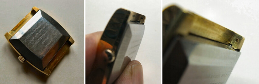

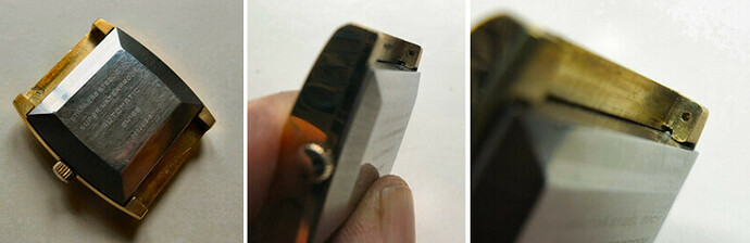

Heb ooit een keer een Omega gehad met een compressor kast. Dat lijkt hier op. Ik stuur je wat linkjes met hoe dat eruit ziet.
Bij de vierde foto zie je de achterkant. Omega Seamaster Compressor 166.042 – Rewardrobeathens

Zo te zien op de tekeningen in dat topic zijn het verende pennetjes, net als bij die kast van @Lexaf. En die Omega handleiding suggereert ook dat je op het glas moet duwen. Alleen als die pennetjes al 50 jaar op hun plek zitten zou het wel eens kunnen dat je het glas eerder kapot drukt dan die pennetjes in beweging komen. Fijne constructie
Daarom dus, eerst zien dat je goed kruipolie/WD40 tussen die pennetjes laat trekken voordat je er op begint te drukken

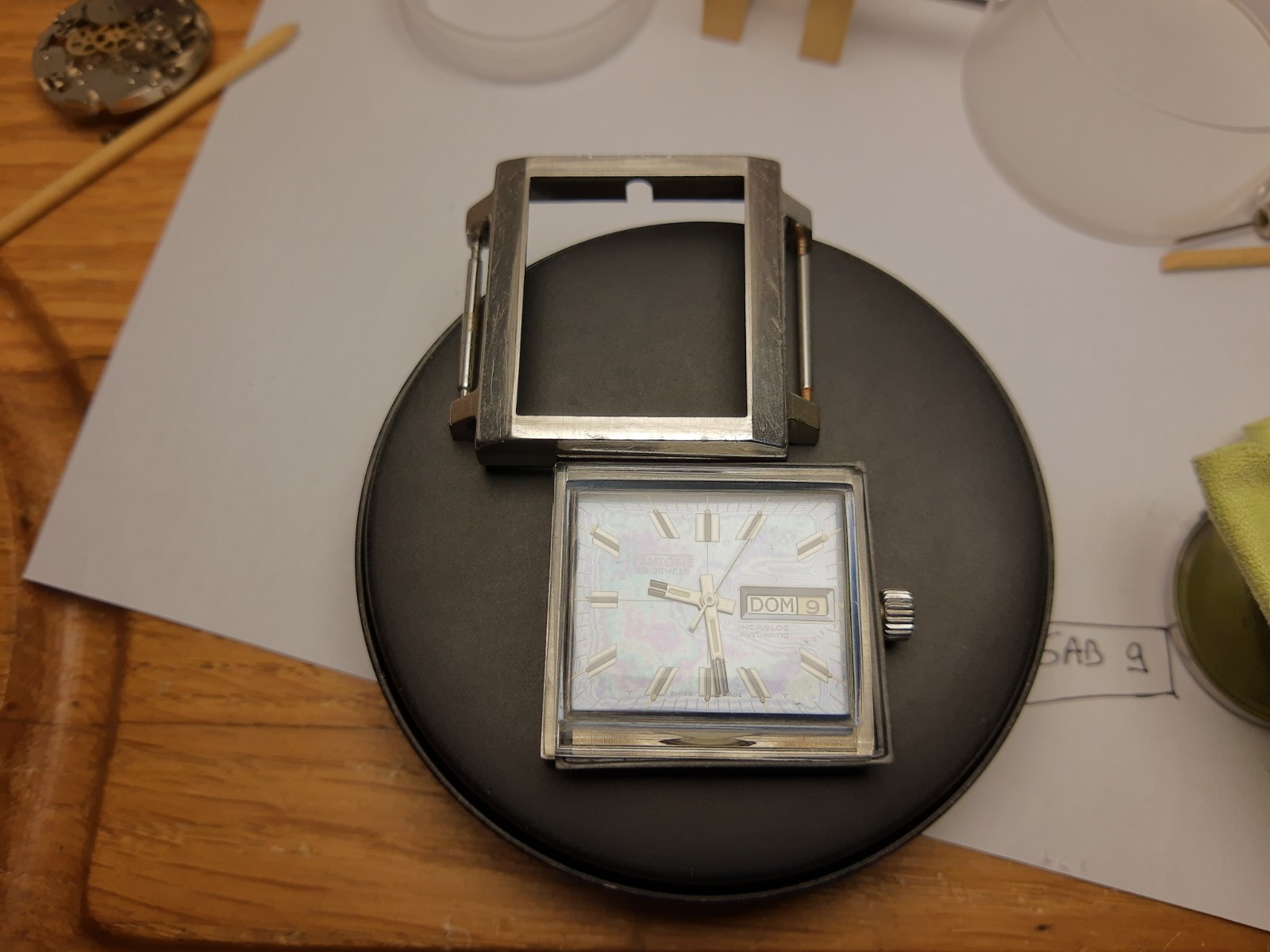

Dit is mijn versie dus, nadat die door @Lexaf en @Climholland met veel energie opgekalefaterd was. Deze ging na aankoop juist NIET dicht, er ontbrak blijkbaar een soort seal - waarvoor Lex een eigen oplossing heeft gevonden.
