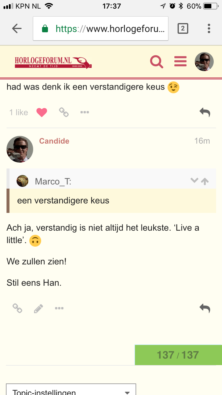

Ide stil eens!
Gewoon even opsturen naar @HanDavinci in plaats van zelf gaan prutsen. Of naar mij opsturen. Dan maak ik er even een berg krassen op terwijl ik mijzelf richting EHBO post aanrommel.
https://www.horlogeforum.nl/t/candides-horloge-projecten/108378
Haha de blauwe maandag mod-carrière, zoals je nu je blauwe maandag vintage-periode hebt :joy:
:joy::joy:je zag 'm typen!
Haha ja dat is het nieuwe gebbetje. Het állernieuwste gebbetje is dat je als je wordt genoemd niks meer typt. Dan staat die ander voor gek met een loze opmerking. :joy:
