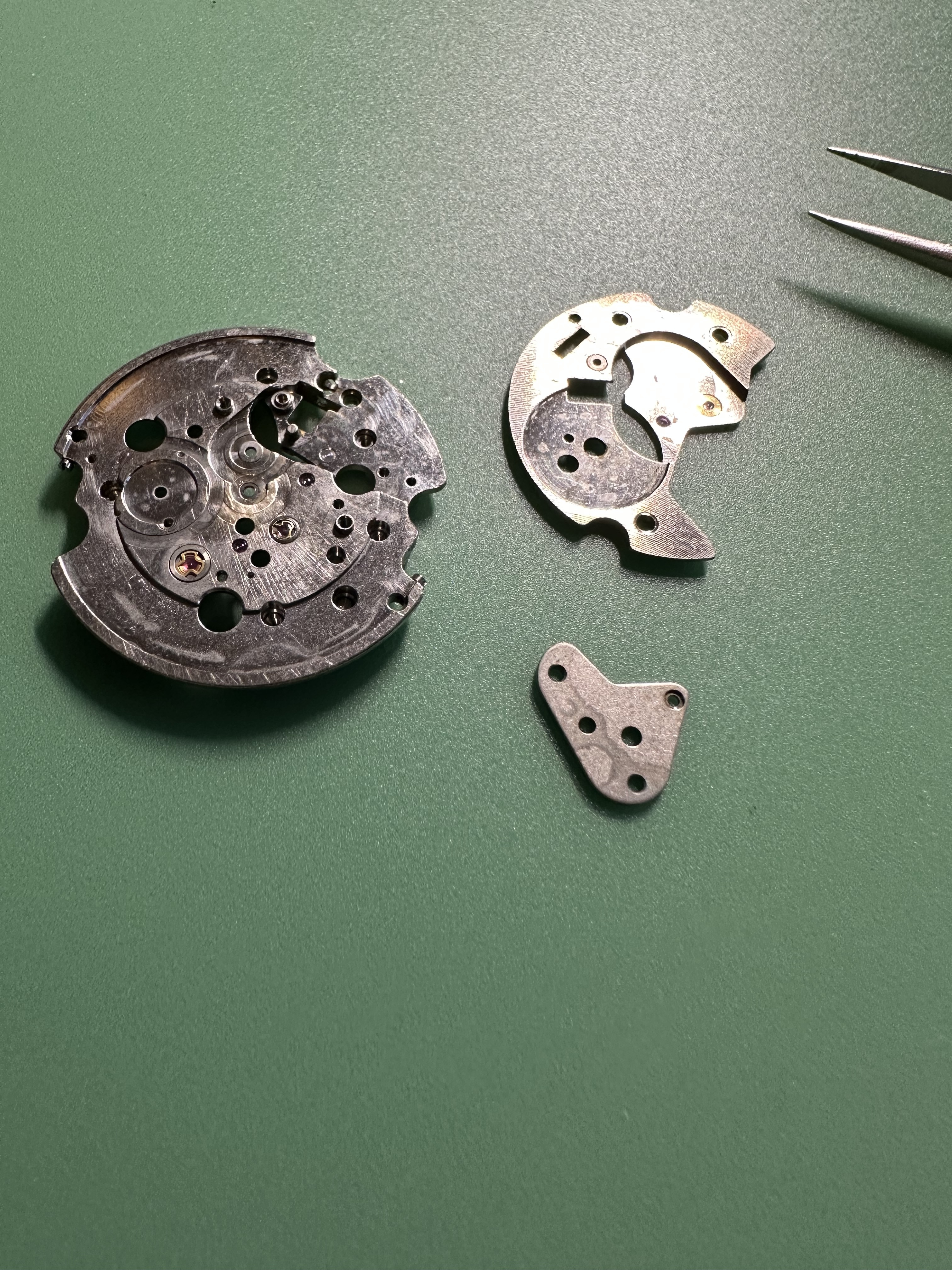

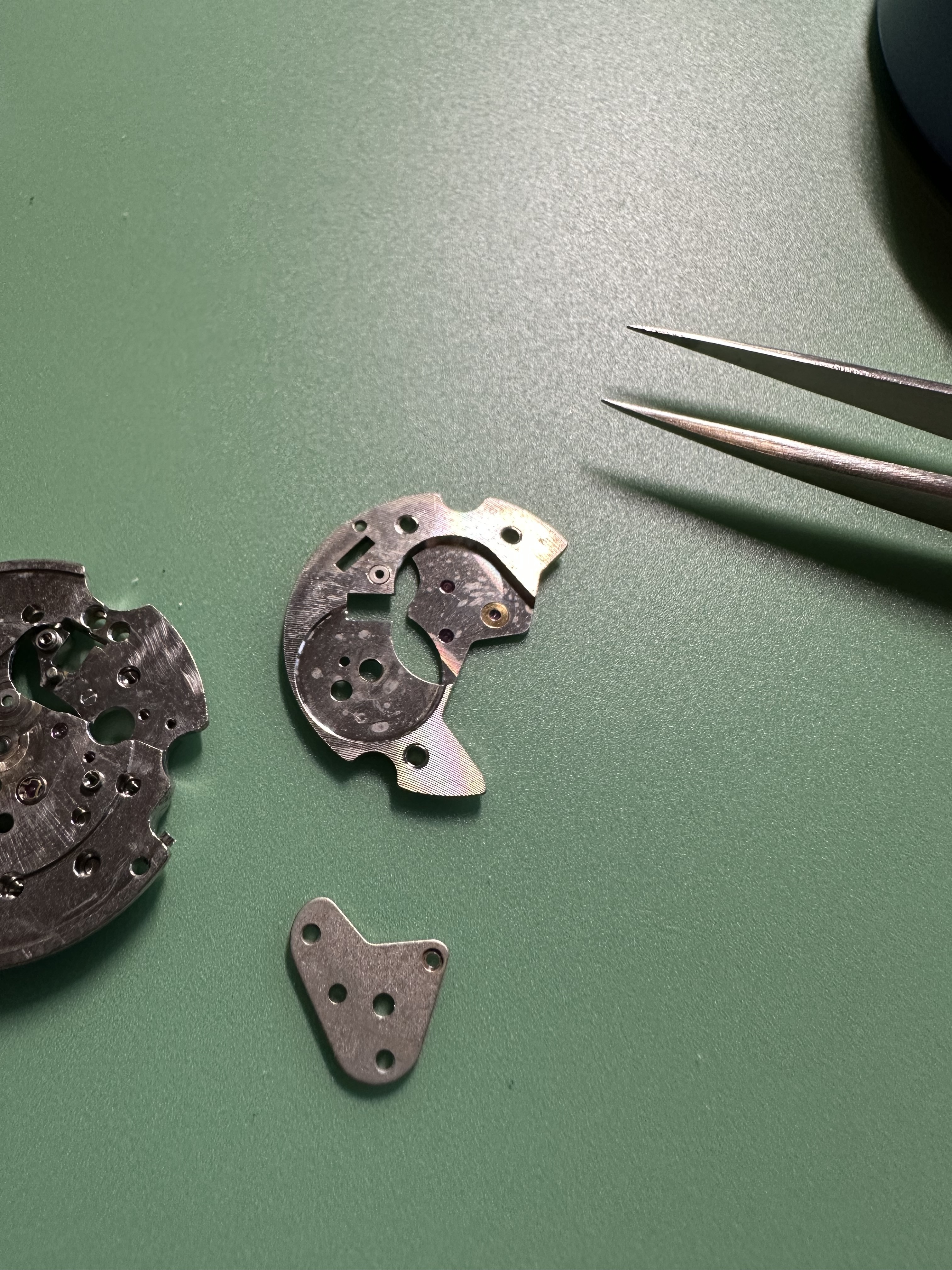

Ik heb vandaag de eerste helft van de onderdelen geprobeerd schoon te maken. Ik heb onderdelen met glasvezelborstel de boel roestvrij gemaakt, en vervolgens met pegwood het grove vuil weggehaald en de juwelen schoongemaakt.
Ik heb vervolgens alles in kleine mandjes in een theemandje gedaan en 5 min in wasbenzine rondgedraaid. Vervolgens 2 keer 5 minuten in IPA rondgedraaid en als laatste 15 min laten drogen in m’n oven op 40 graden.
Volgens mij is het grootste deel van het vet en olie weg, maar we zitten nog wel vlekken op de grote onderdelen; zie de foto’s hieronder.
Is dit oxidatie of heb ik iets verkeerd gedaan waardoor dit niet weg gaat? Het zat er voorheen ook al, maar nu het verder schoon is, valt het meer op denk ik :thinking:
Hoop dat iemand hier het weet!
