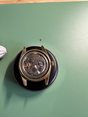

Ik ben direct begonnen en heb het zorgvuldig uit elkaar gehaald. Ik zou het heel tof vinden als een aantal slimmere mensen dan ik hier mij door de rest van het project zouden willen helpen!

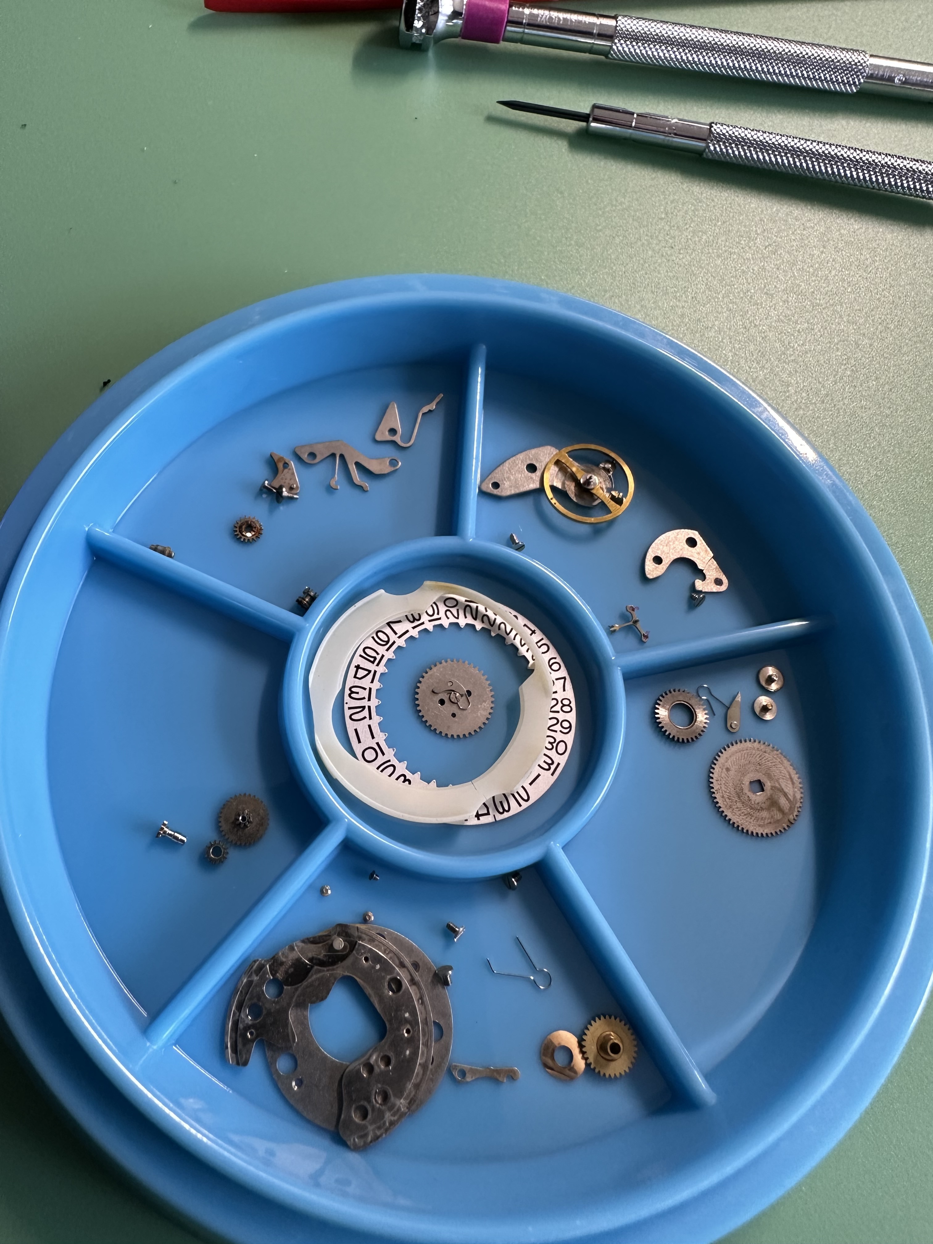

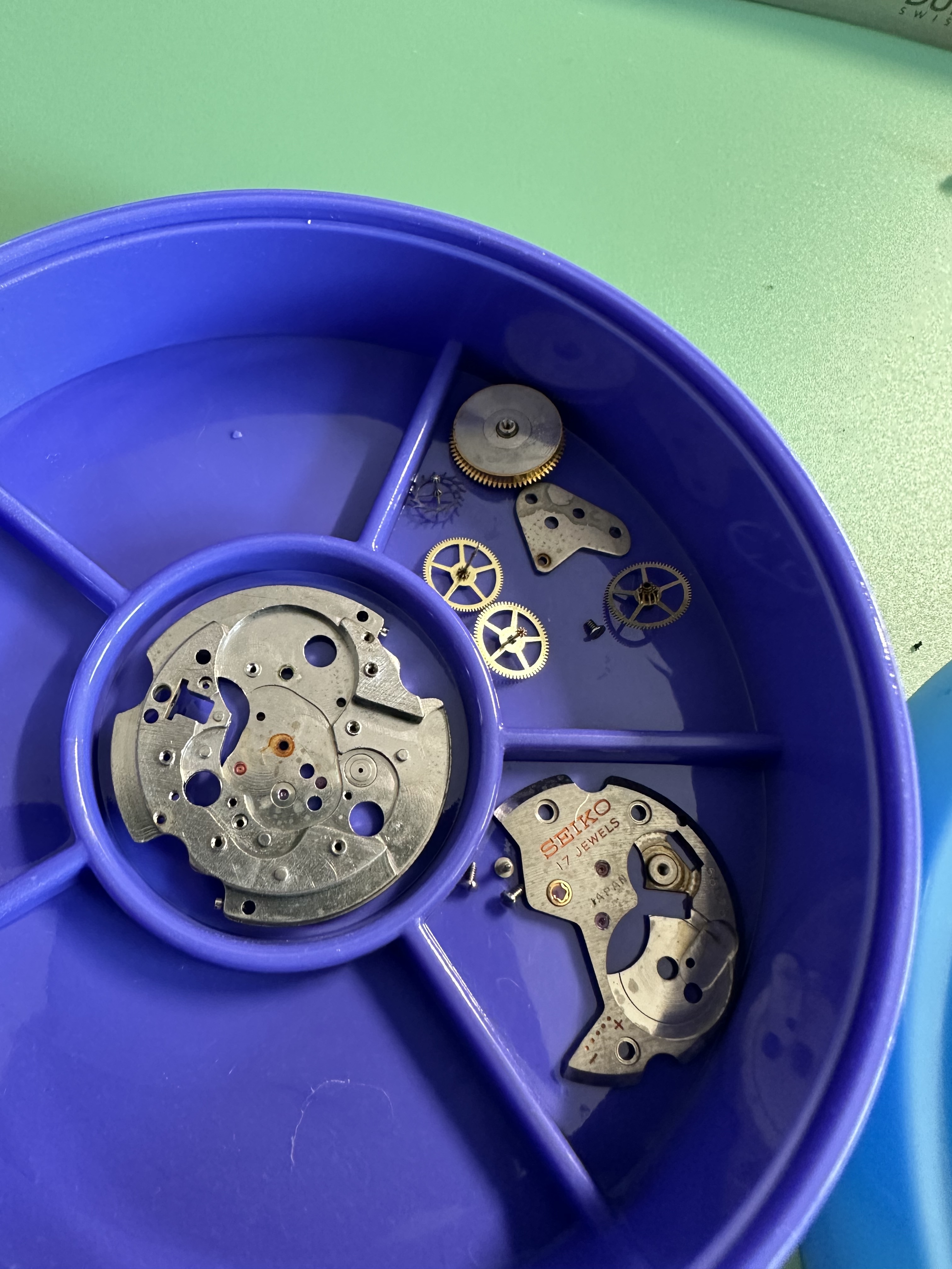

Het uit elkaar halen ging voorspoedig. Ik heb veel informatie op YouTube en sites als Hodinkee gevonden en het is me redelijk duidelijk hoe het allemaal werkt . Het horloge loopt, maar stopt vrij snel na wat bewegen. Ik ontdekte al snel dat er op een essentieel punt (onder de Cannon pinion, hoe heet dat in het Nederlands?) roest lijkt te zitten. Die vloog ook de hele kamer door toen ik hem er eindelijk afgetrokken kreeg, maar gelukkig terug gevonden! Ik denk dat dit wel eens de oorzaak van het niet lekker lopen kan zijn.
Ook vind ik de grotere onderdelen er vrij smerig uit zien. Benieuwd hoe jullie dat vinden op de foto’s.

Low budged en “old school” reinigen met een penseeltje en wasbenzine werkt prima.
Zolang je er niet te roekoeloos mee omgaat, komt het zeker goed !

Alvorens je een heel maandsalaris aan olie en gereedschap gaat spenderen zou ik het volgende adviseren:
Wanneer je goedkopere horloges opknapt en nieuw bent in de hobby zou ik :
-siliconen olie met de gewenste CST viscositeit kopen in plaats van de over het paard getilde Zwitsers equivalent. Voor €6/variant heb je genoeg olie om de halve aardkloot te onderhouden.
  • t.b.v. de reiniging gebruik een kwastje en dreft om je onderdelen te reinigen. zeep is goed in het oplossen van zowel hydrofobe als hydrofiele substanties. Neem alleen niet van die geparfumeerde meuk, wat vervolgens je onderdelen gaat oxideren. Was daarna grondig met water en vervolgens IPA of iets anders vluchtig.
  • De vlekken/ smerigheid op je mechanisme lijkt mij eerder oxidatie dan vuil. Je kunt met aluminium oxide poeder met een wattenstaafje de onderdelen licht opschuren. onderdelen van messing zou ik hiermee niet opschuren, enkel de stalen onderdelen.
  • Wanneer je je horloge wilt afstellen, gebruik gewoon een telefoon app, koop niet direct van alles wat je niet perse nodig hebt. je gaat je horloge niet in 6 posities afstellen, daar heb je nu nog niet de apparatuur voor. Dus spaar je geld en koop een extra horloge :slight_smile:
  • maak belachelijk veel foto’s, ik denk dat iedereen zich er wel eens schuldig aan maakt om niet goed op te letten hoe een bepaald onderdeel geïntegreerd was. Vervolgens kun je weer opnieuw beginnen :frowning:

Trouble shooting die niet te adviseren is op een duur uurwerk:
Haal je balans en brug van je uurwerk af, met de rest van je onderdelen in plaats. voer druk uit op je veerton, indien je tandwielen gaan lopen → dan zijn deze goed uitgelijnd en loopt er niets aan. (het probleem zit waarschijnlijk in je balans). Lopen de tandwielen niet of slechts een paar tikken van je escapement? → Mogelijk vallen je onderdelen niet goed in de robijnen. Misschien een stuk afgebroken. check met een pincet of oiler of alles goed vast zit en er geen beweging zit in je third wheel of escapement.
