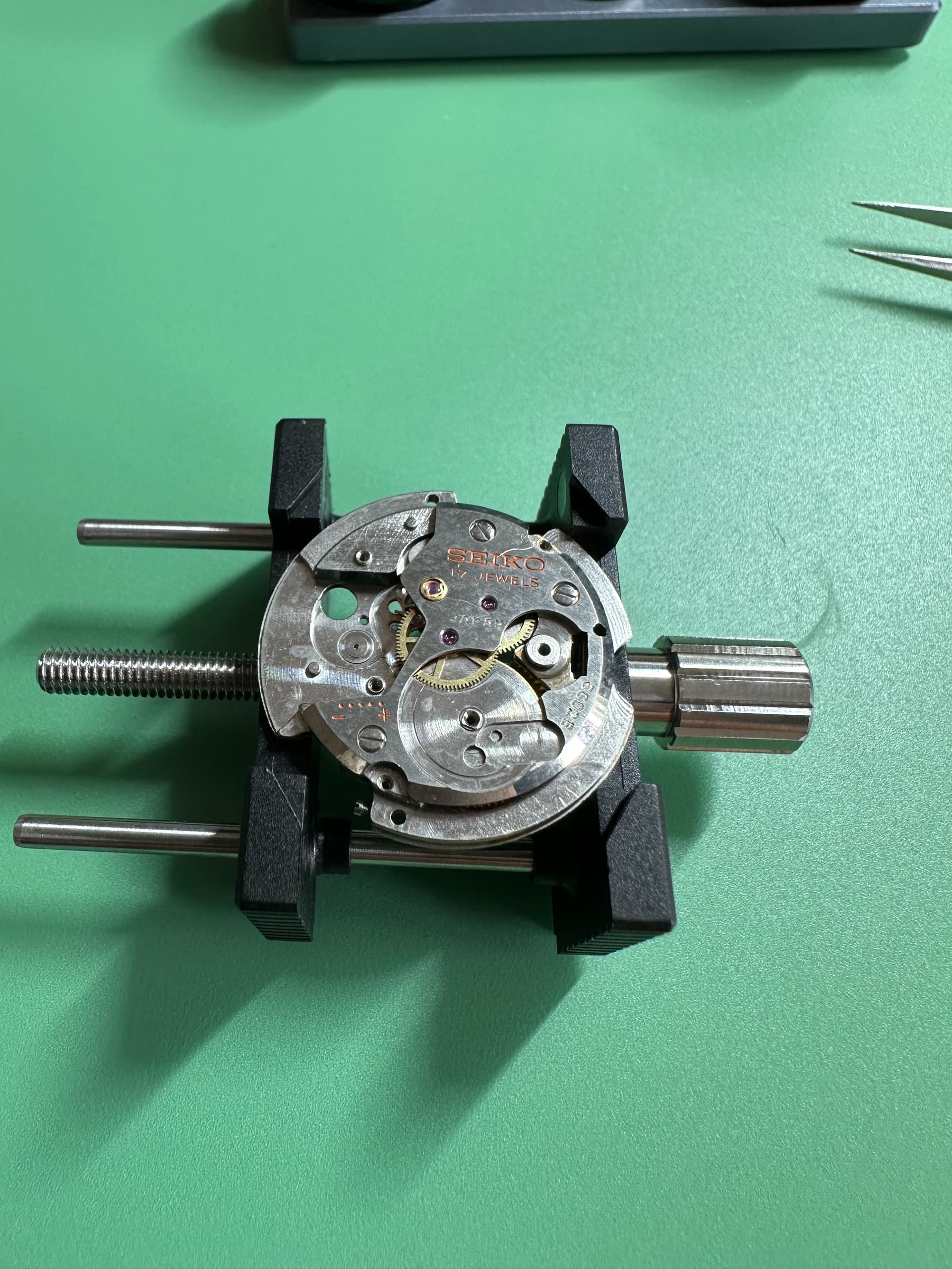

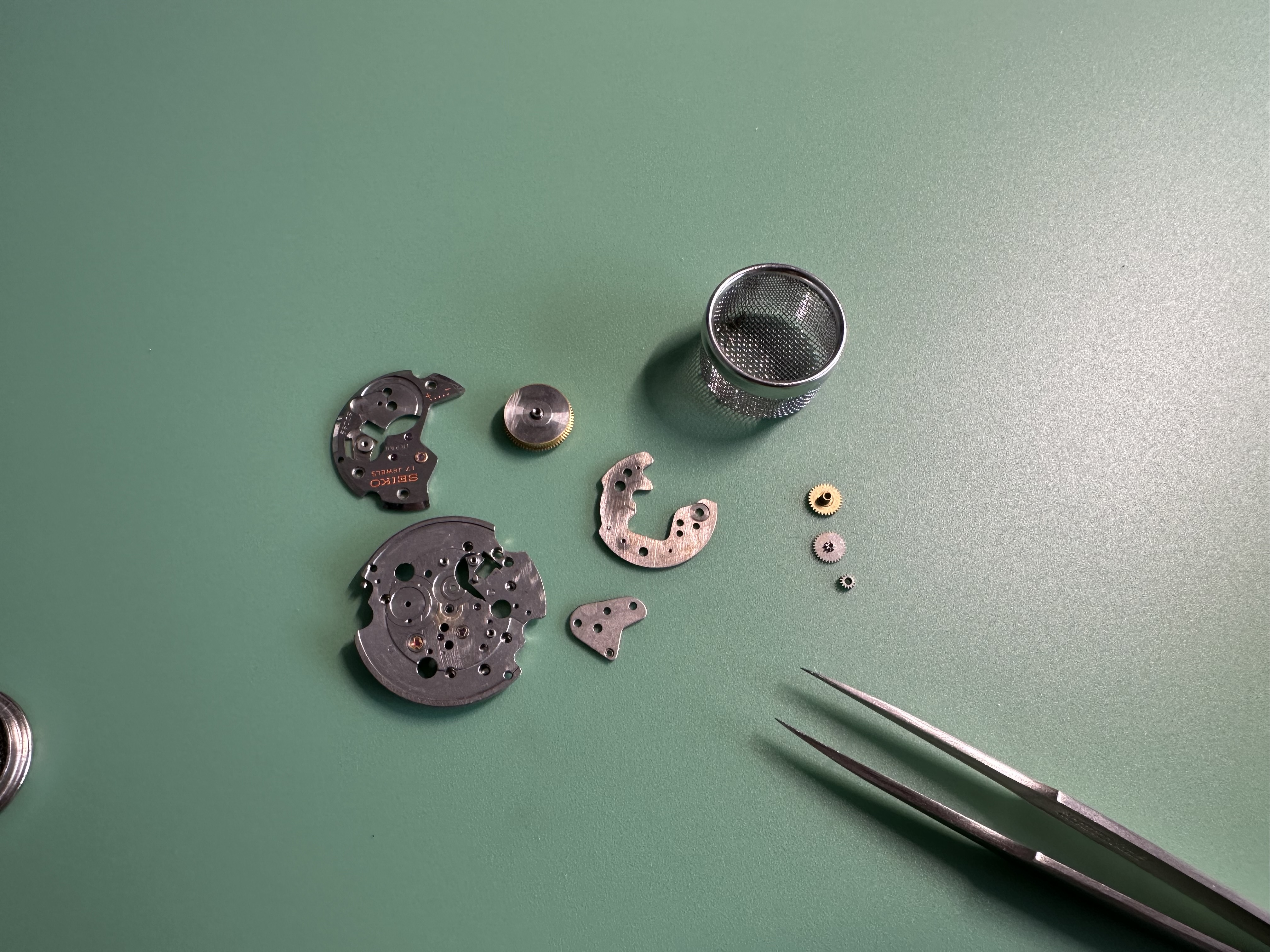

Ik heb vandaag de eerste helft van de onderdelen geprobeerd schoon te maken. Ik heb onderdelen met glasvezelborstel de boel roestvrij gemaakt, en vervolgens met pegwood het grove vuil weggehaald en de juwelen schoongemaakt.
Ik heb vervolgens alles in kleine mandjes in een theemandje gedaan en 5 min in wasbenzine rondgedraaid. Vervolgens 2 keer 5 minuten in IPA rondgedraaid en als laatste 15 min laten drogen in m’n oven op 40 graden.
Volgens mij is het grootste deel van het vet en olie weg, maar we zitten nog wel vlekken op de grote onderdelen; zie de foto’s hieronder.
Is dit oxidatie of heb ik iets verkeerd gedaan waardoor dit niet weg gaat? Het zat er voorheen ook al, maar nu het verder schoon is, valt het meer op denk ik ![]()

Lijkt mij restproduct, nog een keer reinigen?
Top, ga ik dat nog eens proberen. En is mijn reinigingsmethode zoals ik hierboven beschrijf geschikt? Hoe lang en op welke manier zou je adviseren?
Ik zou geen wasbenzine gebruiken, eerder de in de diverse topics beschreven middelen.
En de oven kan je vervangen door een föhn…
En ipv ronddraaien in wasbenzine een zacht penseeltje gebruiken (niet op de balansveer…) en schoonborstelen terwijl het in wasbenzine ligt.
Dank @Case @Serge2 en @Plees ! Ik heb de grotere onderdelen met een kwastje gewassen, voor ze nog eens door de routine te halen. De föhn was een top tip, binnen een minuut of 2 alles veel netjes droger!

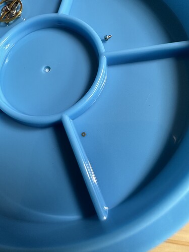

Vandaag eindelijk de tijd gevonden om het in elkaar zetten een poging te geven. Veel geleerd, en grotendeels voorspoedig verlopen. Daar zal ik later wat uitgebreider over schrijven als ik helemaal klaar ben. Maar ik ben nu bijna klaar en heb dit onderdeel over en heb geen idee waar die thuishoort, ik ben nergens in het proces tegen gekomen dat ik dacht ‘oh daar mist hij’. En ik heb hem in het bakkie bij elkaar gelegd bij de onderdelen die aan de dial side zitten.
Iemand een idee wat dit is? Waar dit thuis hoort? Het is een heel klein goudkleurig ringetje.
Dankjewel, ik had dit zelf ook al gezien, dus zoek het inderdaad rondom die onderdelen. Gek genoeg kan ik echt geen plek vinden waar hij thuis hoort, en op eerdere foto’s zie ik hem in het bakje ook niet liggen, waarbij er wel nog wat meer in de bak lag… Heel apart in ieder geval.
Langzaam begin ik ook te overwegen of ik dit misschien achter in het bakje is gebleven toen ik een ander (Fossil goedkope chronograaf) horloge uit elkaar had gehaald. Of het is van een plaat afgekomen inderdaad, maar dan kan ik echt geen plek voor vinden.

Ik denk dat ik verder ga zonder het ringetje, en erop gok dat het geen belangrijke functie heeft gehad en hopelijk misplaatst is in mijn bakje. Inmiddels heb ik grotere problemen gevonden / gemaakt, daarover later meer ![]()

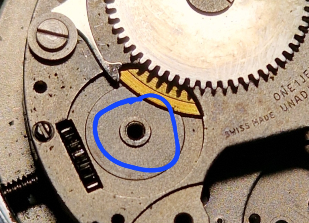

Nu gaat er nog iets mis, alles loopt lekker, de balans gaat er op los totdat ik de schroef op de brug op de balanswiel vast draai… Als ik het schroefje iets los draai loopt hij weer, als ik hem vastdraai niet meer. Hij lijkt dus te klemmen tussen de brug en de hoofd plaat.
Ik heb het vermoeden dat hij vast loopt en hoop vooral niet dat er iets mis is met de balans wiel zelf. Ik ging even checken of ik de juwelen zelf goed terug had gezet (niet op de kop) en daarbij ging het juweel dat bovenop de balans zit (cap jewel?) ineens POEF door de kamer heen. Ik heb hem niet meer terug kunnen vinden…

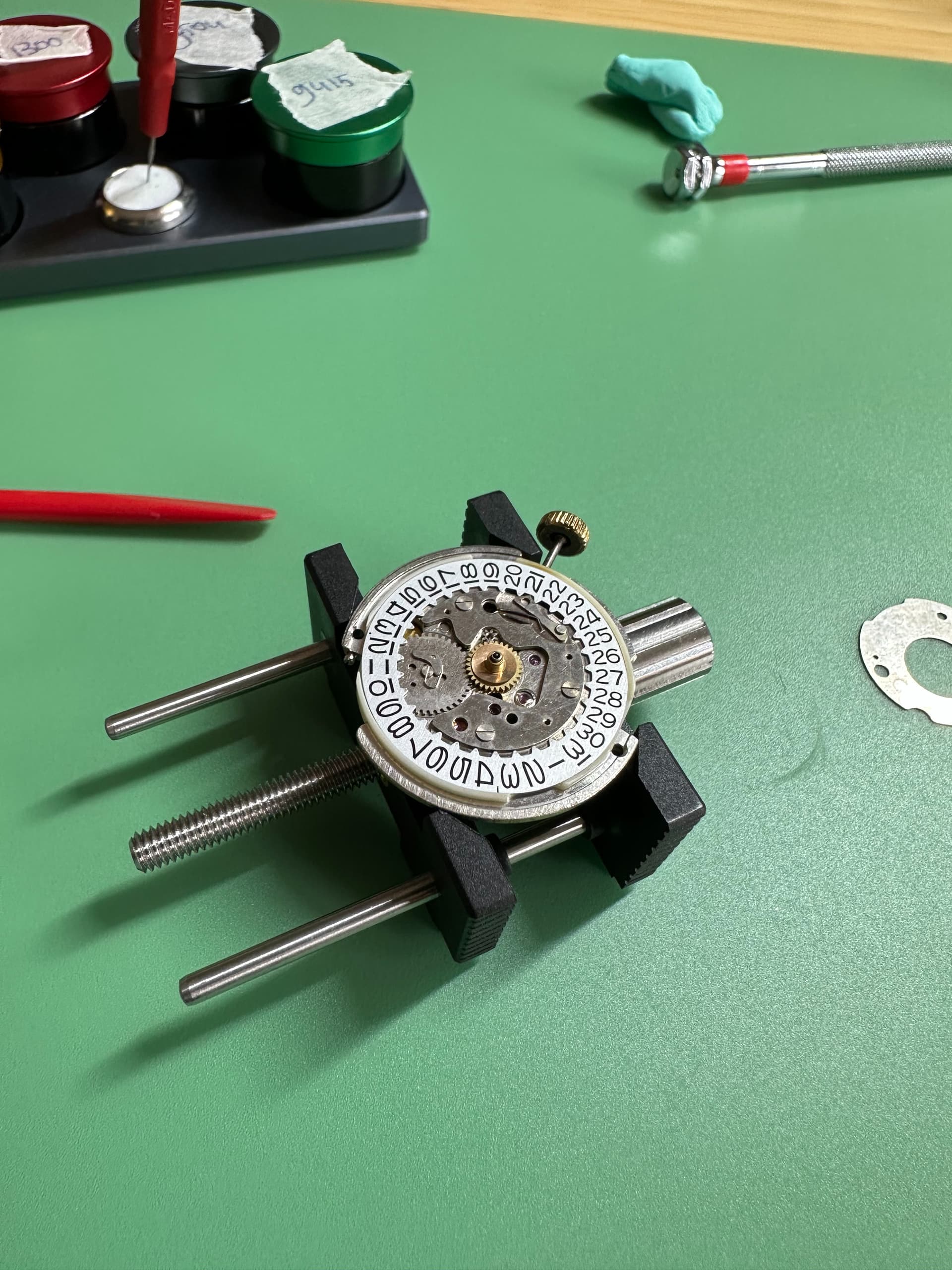

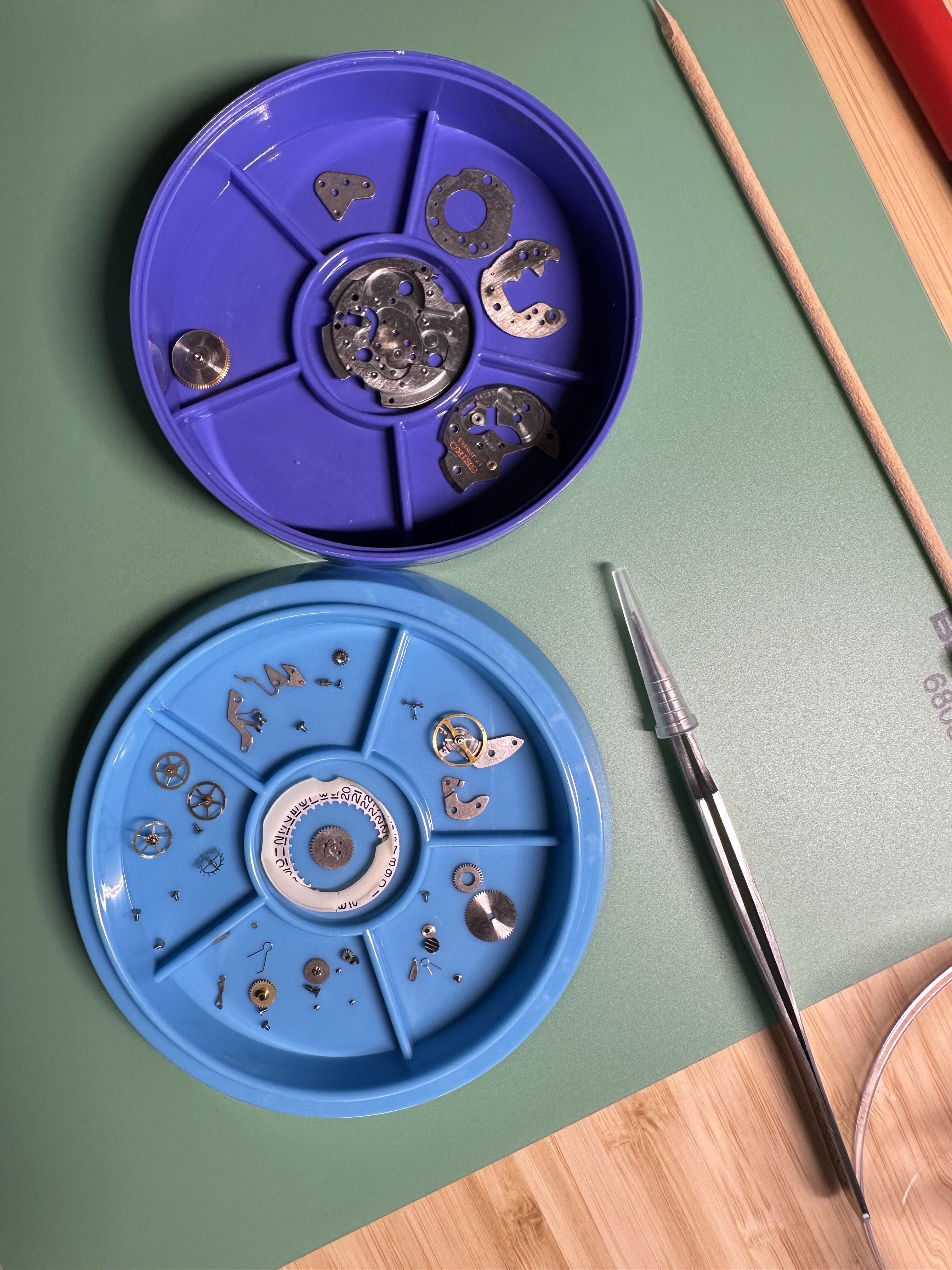

Hier nog wat foto’s die ik tijdens het proces heb gemaakt ![]()
Eindelijk escape wheel op zijn plaats!
Datum systeem weer in elkaar!
Het ankerrad is net als bij alle andere onderdelen een kwestie van oefening. Hier had ik in het begin ook wel problemen mee, maar dat gaat steeds beter. Nooit forceren, dat geeft alleen maar schade.
Olie geef je al snel te veel, dus het kan geen kwaad om er spaarzaam mee om te gaan.
Wat betreft de balans: of de balans zit er nog niet gied in, of je hebt de steetjes verkeerd gemonteerd. Die moeten met de vlakke kant naar binnen gemonteerd worden.
