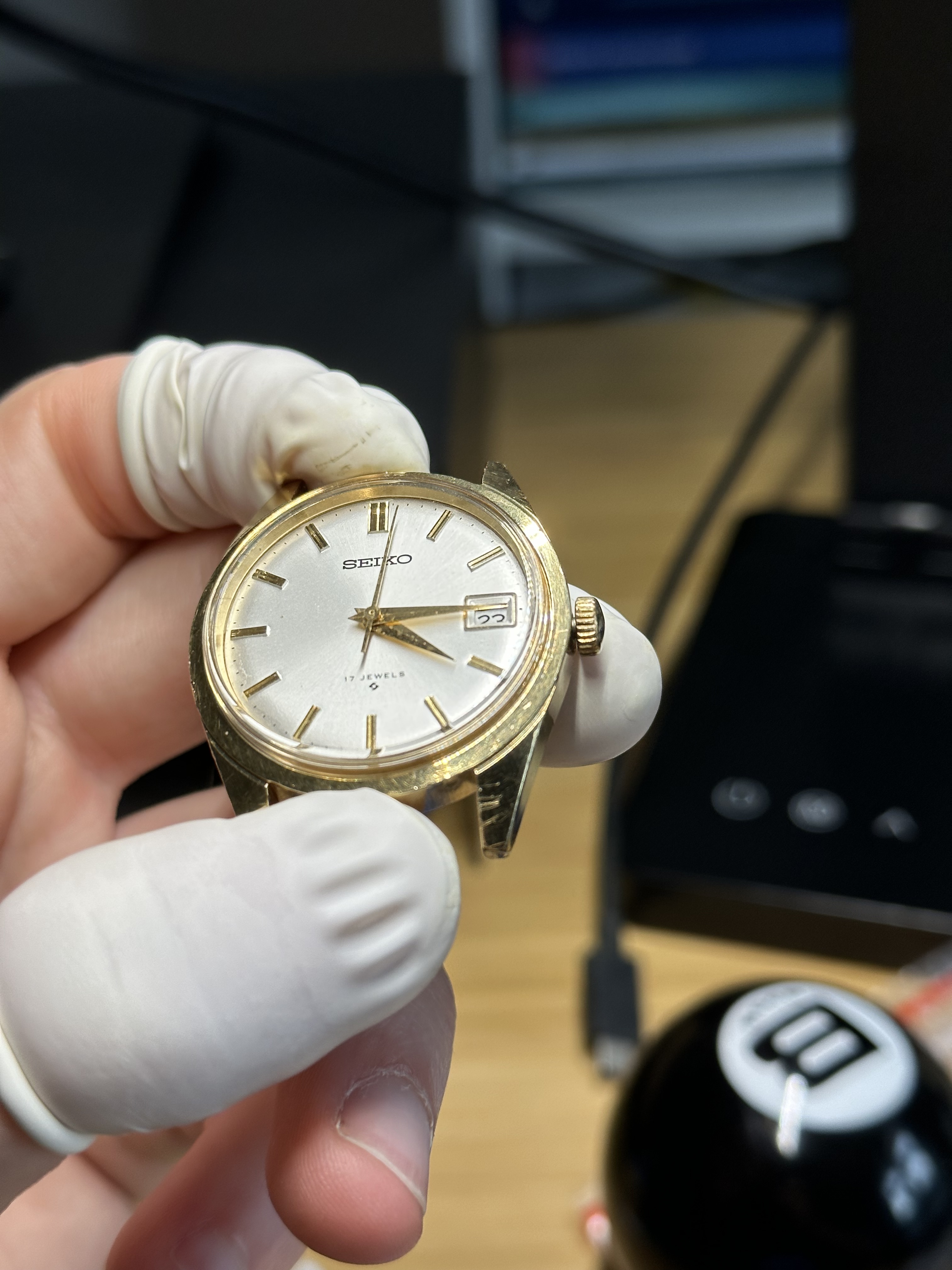

Onderdeeltjes binnengekomen, en binnen no time had ik het datum systeem ook weer in elkaar. Voor het eerst ook glas vervangen, en de boel helemaal in elkaar gezet. Gedemagnetiseerd en dus is mijn eerste project af!
Of toch niet…

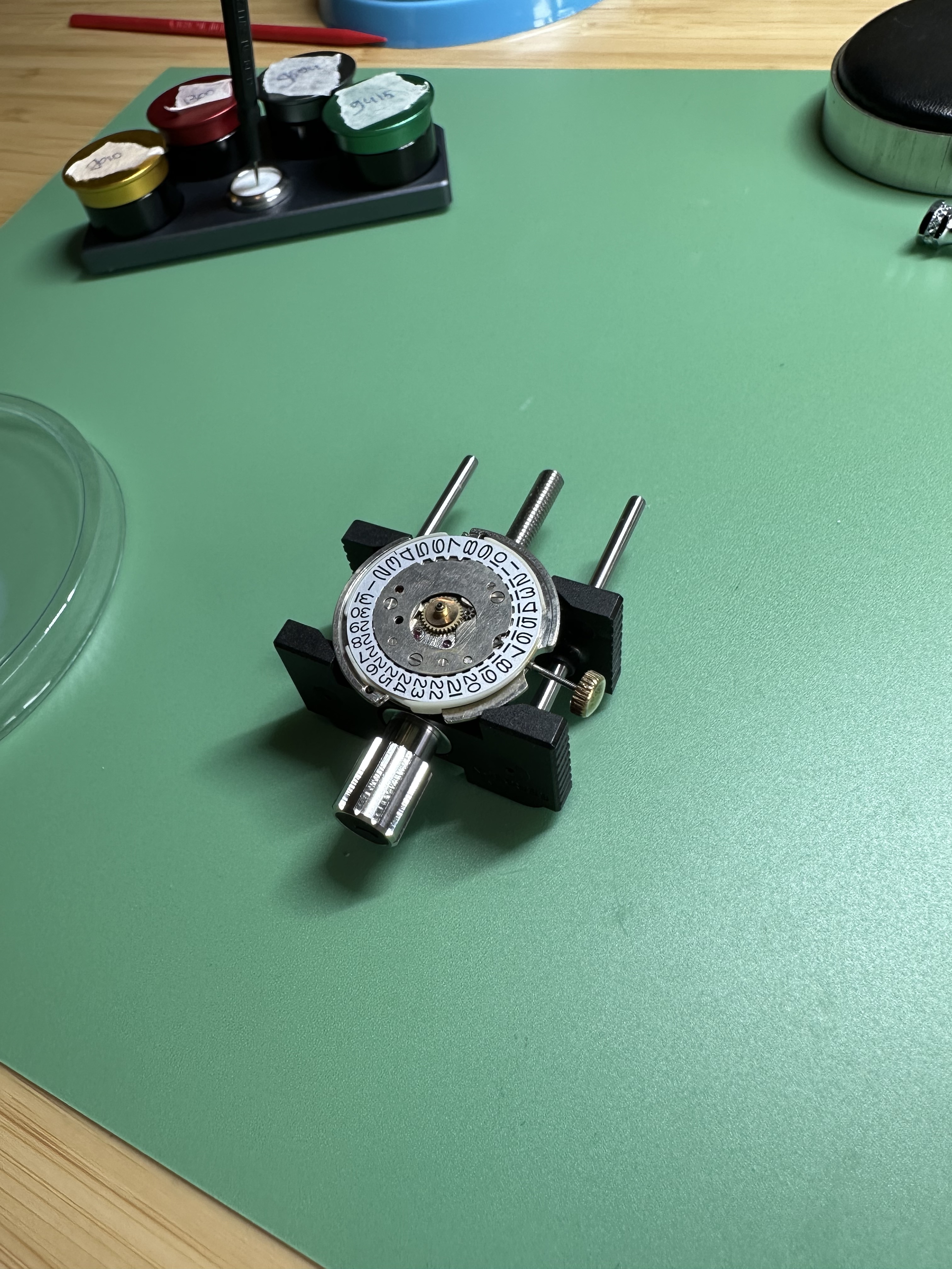

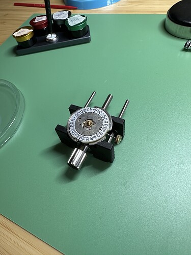

De seconde wijzer loopt heerlijk soepel, maar de andere twee wijzers blijven stilstaan. Als ik aan de kroon draai kan ik wel de tijd verstellen. Na wat onderzoek op het internet kom ik tot de conclusie dat dan waarschijnlijk de minuutpijp (canon pinnion) slipt. Ik heb het weer een beetje uit elkaar gehaald en zie inderdaad dat die niet draait. Het centrum rad draait wel en lijkt ook recht.
Weer vragen van deze beginner :slightly_smiling_face:
  • kan dit komen door slecht oliĆ«n of vetten? Ik doe dat voor het eerst dus ik kan goed te veel of te weinig hebben aangebracht onder of op de minuut pijp; maar kan niet vinden of dat de oorzaak kan zijn
  • hoe ga ik dit anders oplossen? Ik zie veel over het versmallen van de minuutpijp (bijv met nagelknipper), maar ziet er allemaal wel zeer foutgevoelig uit…
  • hebben jullie nog andere ideeĆ«n waarom deze niet mee zou kunnen bewegen?

De minuutpijp moet juist frictie hebben, dus die smeer je juist NIET!
Dus, eruit en schoonmaken… Het kan zijn dat je hem moet ’ knijpen ’ . Dat is nog niet heel eenvoudig. Er zijn dure gereedschappen voor, velen doen het met een nagelknipper tje. Steek wel een staafje erin, zodat je hem niet platknijpt…
Frustrerend hĆØ, dat ie mooi loopt maar de wijzers niet meeneemt…
Nou de minutenpijp smeer je wel, ander vreet hij in als een malle!!! Klein beetje D5 eraan en als hij slipt zal hij geknepen moeten worden (als dit kan bij dit type uurwerk, heb deze nog niet gedaan).
O? Ik doe wel wat onder de pijp,maar erin??
Meestal gewoon een klein beetje op het opstaande pijpje van het rad, in het geknepen stuk en dan de minutenpijp eroverheen klikken.

Ja ik heb in verschillende video’s ook gezien dat er bijna altijd een heel klein beetje vet onder wordt gedaan, omdat het direct metaal op metaal is. En dan olie bij de basis, waar hij op het juweel zit. Dat heb ik gedaan in ieder geval… maargoed, hij werkt niet. Weet niet zo goed waar ik goed aan doe en van deze 6602 zijn ook geen technical sheets die aangeven hoe het hoort bij dit uurwerk.
Ik denk dat ik dan eerst ga schoonmaken en met minimale hoeveelheid vet kijken of hij dan pakt. Als hij dan niet pakt kan ik altijd nog knijpen, dat gaat vast mis namelijk :joy:

En stel dat ik te veel vet heb geplaatst, zou hij dan daardoor kunnen slippen? Of denk je dat ik sowieso ga moeten knijpen?
Ik denk het laatste eigenlijk, maar dat is natuurlijk zo getest, minutenpijp eraf en dan met rodico het overtollige vet verwijderen. Minutenpijp even in de wasbenzine en opnieuw monteren.
Top, ga ik proberen, bedankt! :slight_smile:
