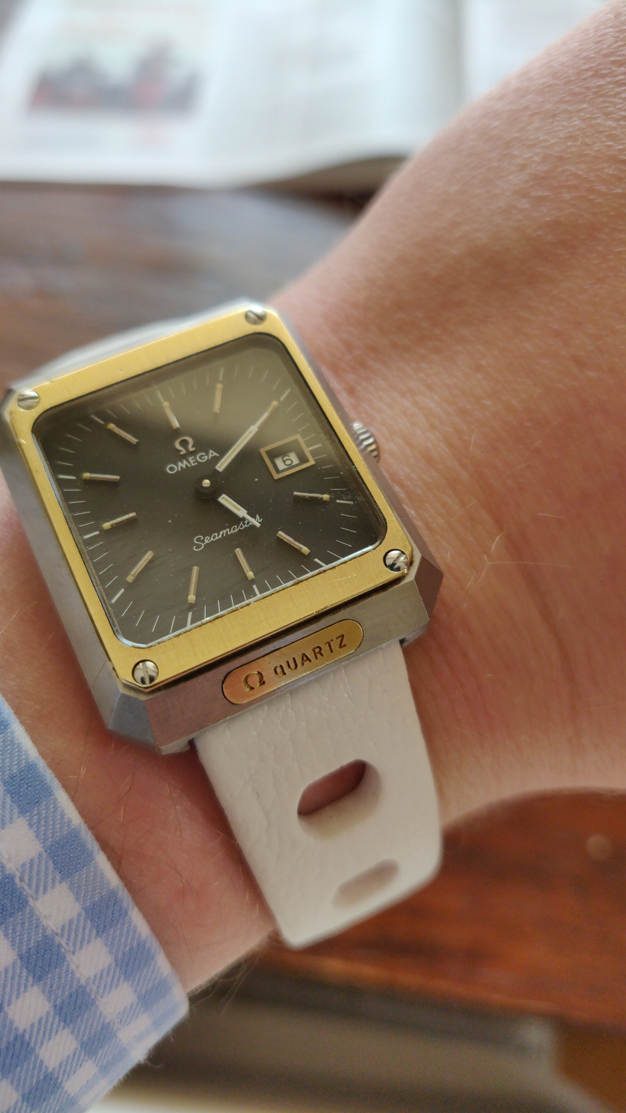

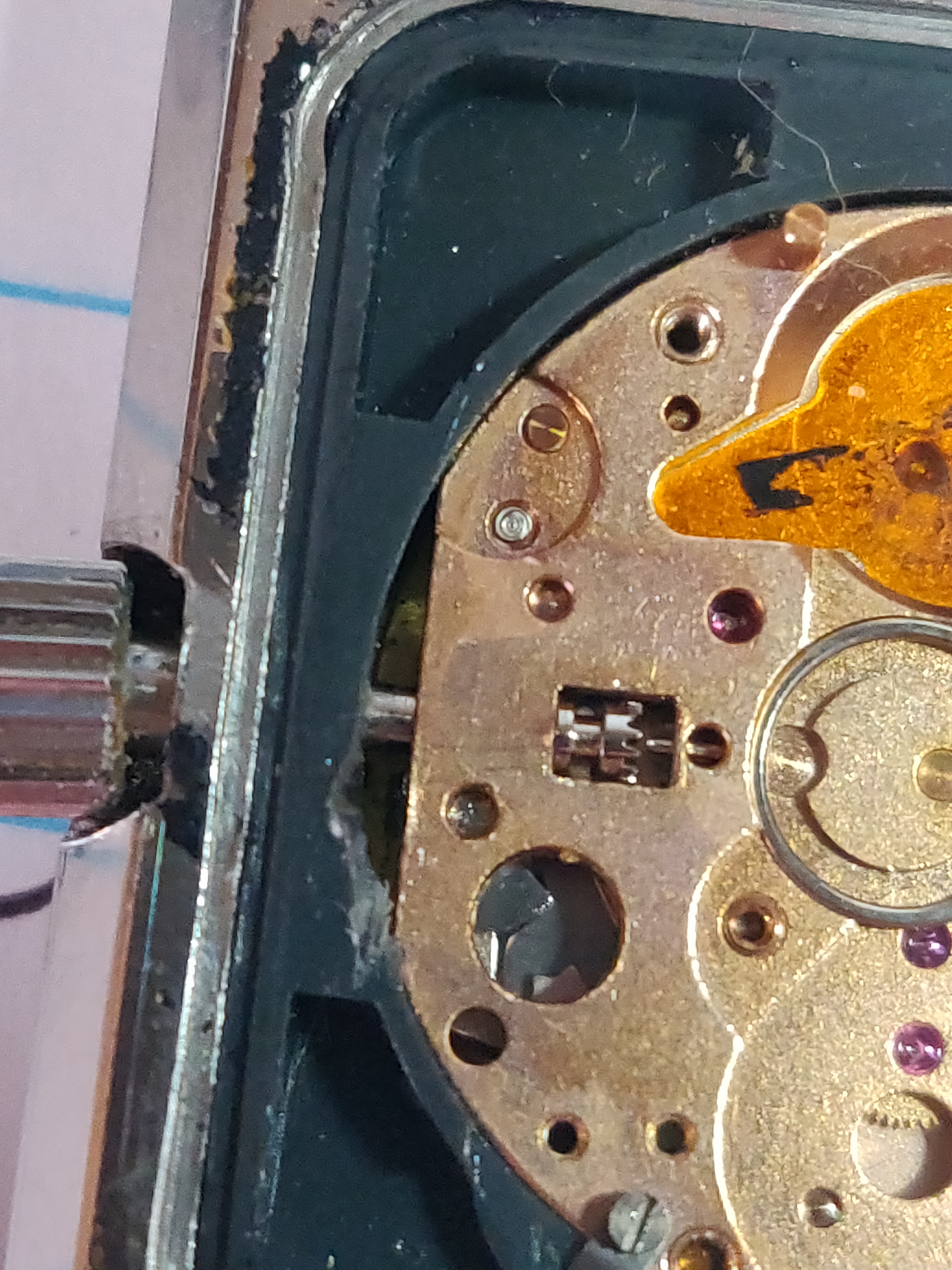

Vandaag kreeg ik mijn Omega Seamaster Quartz met 1320 uurwerk binnen. Na wat schoongemaakt te hebben zag ik wat stof onder het glaasje. Derhalve heb ik het kroontje met stem losgehaald en de binnenkant ontstoft. Echter, de stem blijf nu niet meer vastzitten in het 1320 uurwerkje en zodra ik een batterij in het horloge doe gaat de minutenwijzer draaien. Dit betekent dat het uurwerk denkt dat het knopje in de kroon wordt ingedrukt. Is er iemand op het forum vintage Omega quartz expert? Wie heeft de gouden tip/ kan mij helpen?

Tirette uit zijn plek gehaald of tiretteveer gebroken?
Men moet toch wat kennis hebben om aan deze caliber /uurwerken te kunnen werken. DIT probleem is dat men te hard op de tirette gedrukt hebt, stukje om op te duwen komt te voorschijn nadat men de tige hebt uitgetrokken en is zeer nipt naast de platine om op te drukken, en komt de tirette niet terug op zijn plaats.

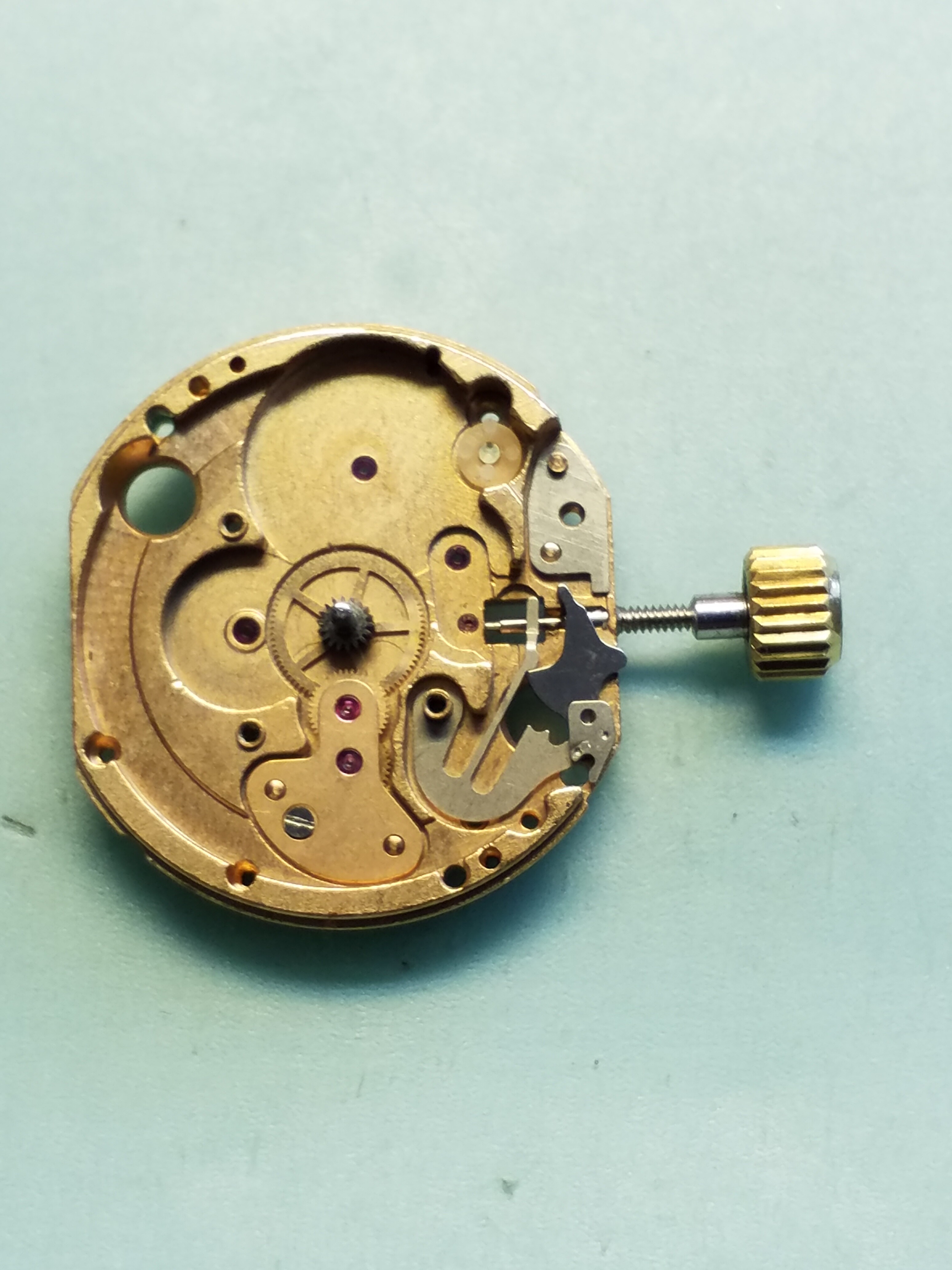

Na heel wat privé berichten hier de uitleg wat er is gebeurt met uw uurwerk.

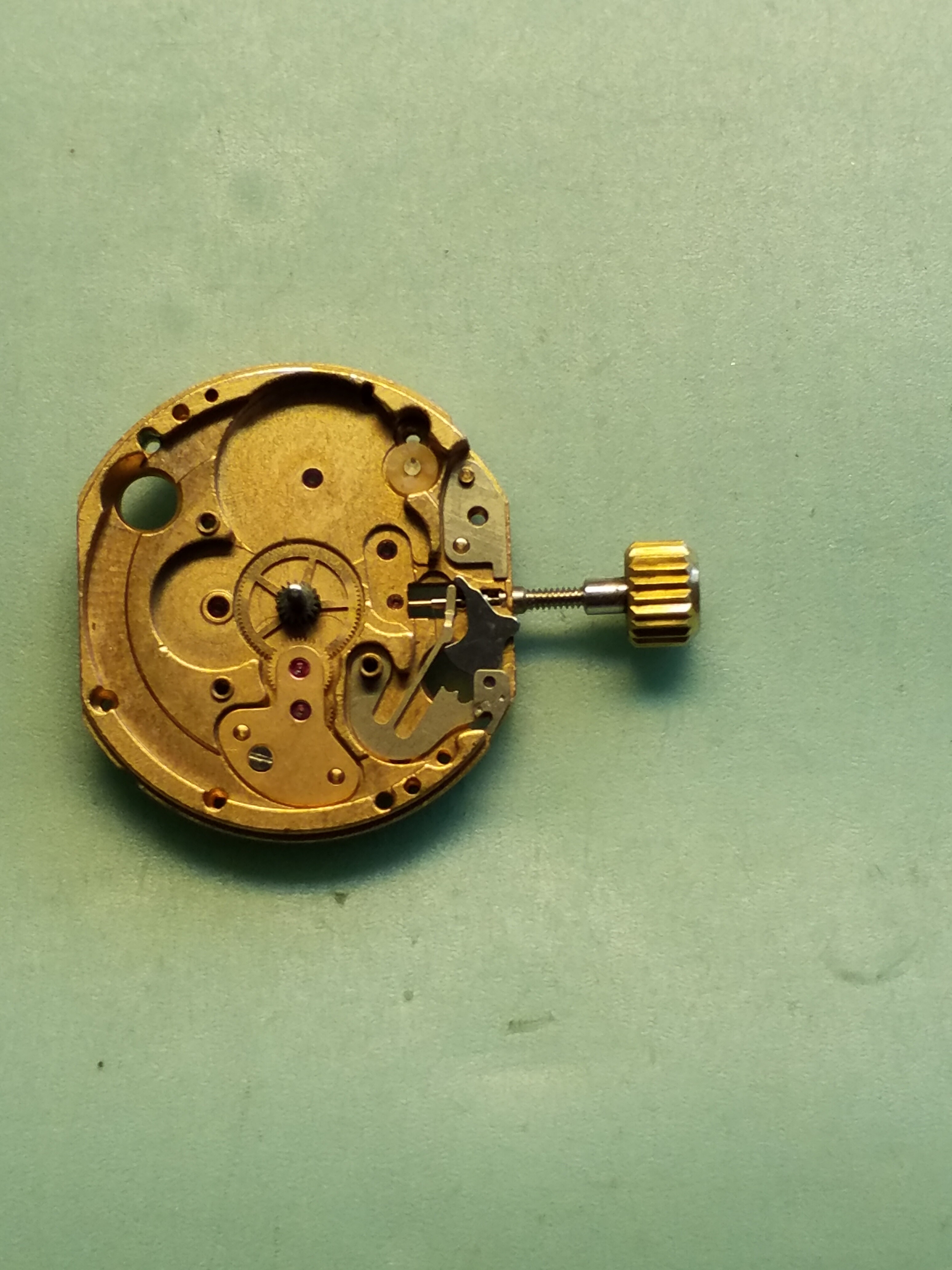

Foto 1 geeft de normale positie van de tirette in 0 stand.

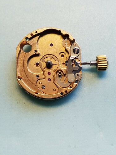

Hier zie je dezelfde positie maar heb de afdekplaat van de tirette af gedaan.
20210618_120302|375x500 !
Dit zou de positie zijn waarin de tirette zich bevind in uw uurwerk.

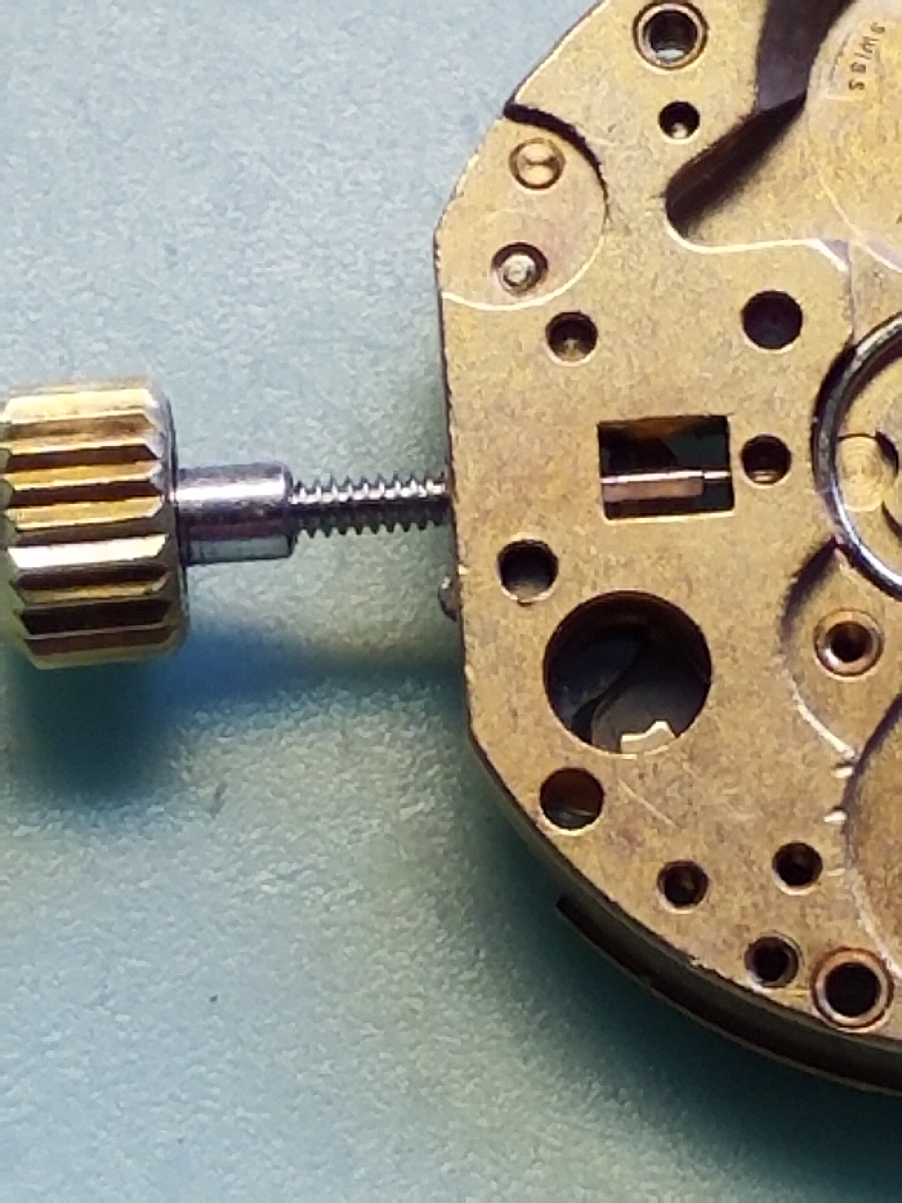

Wanneer men niet diep genoeg drukt op het lipje, zie laatste foto, dan druk de tige op de tirette en is deze uit zijn positie.
Tirette juist zetten en opnieuw tige insteken tot tegen de tirette, dan drukken op het kleine lipje zie laatste foto en dan lichtjes drukken op de tige.
Lukt het niet , dan toch best een horlogemaker te raadplegen voor je stukken maakt.
20210618_124841|375x500
Veel suc6, Freddy
Ik had de kroon terug het uurwerk in geschroven anti stof etc… Echter, nu lijkt hij vast te zitten. Bij het indrukken van de tirette krijg ik hem ook niet los helaas. Nog tips?
