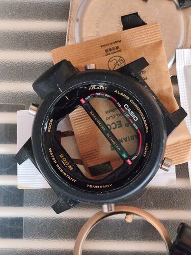

Daarom zout of silicium zakjes. Werkt prima, mits op verwarming met deksel open.
Iedereen die zijn digitale Casio/Citizen reinigt kampt met hetzelfde probleem. Als de zon schijnt kun je hem ook achter glas leggen ipv op de verwarming.

:sweat_smile: :ok_hand: En @Fargo, glaasje krijg ik er wel in. 010. Zit er een nieuwe pakking bij…? Houd ik 'm meteen even tegen het licht op de Timegrapher, visuele beoordeling, twee stipjes HP1300 op de rotor-kogellagers, en nog een vacuum-wd test. Even de titel aangescherpt met de nieuwe inzichten…
