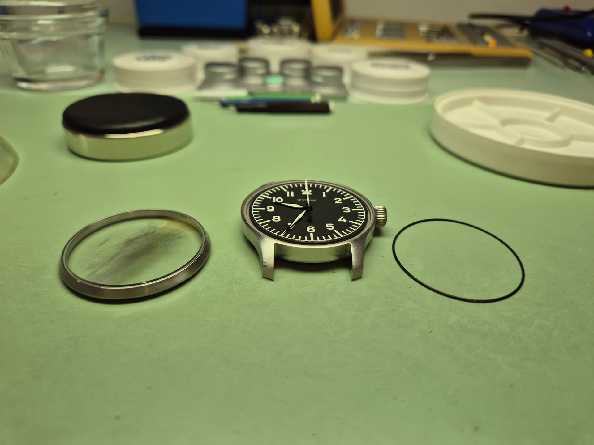

Ik vind die glasschade nog steeds bizar. Het is ook zo specifiek in 1 richting, en vrij plaatselijk op het glas. Bij saffier zou dit niet mogelijk moeten zijn. Fortis bijvoorbeeld gebruikte nog heel lang mineraalglas, sowieso tot de vroege jaren 0 - vraag me af wat dit dan voor glaasje is… Aanbod aan TS staat nog steeds; vraag er wel wat voor maar ik zal je niet uitkleden. :upside_down_face:

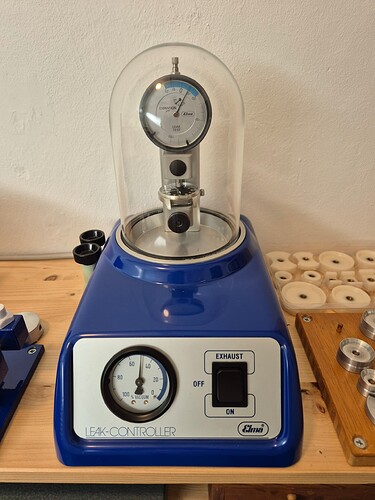

Er bestaat meen ik een Greiner-schoonmaakmachine die dat OOK doet, maar de belangrijkste reiniging vindt plaats in een centrifugaal bad met een ammoniak-oplossing. Mijn Elma Super Elite is uit de jaren '60 en ik krijg er brandschone, letterlijk vlekkeloze onderdelen uit. Ik gebruik ook de spoelmiddelen van Elma zelf.

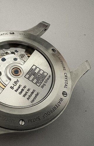

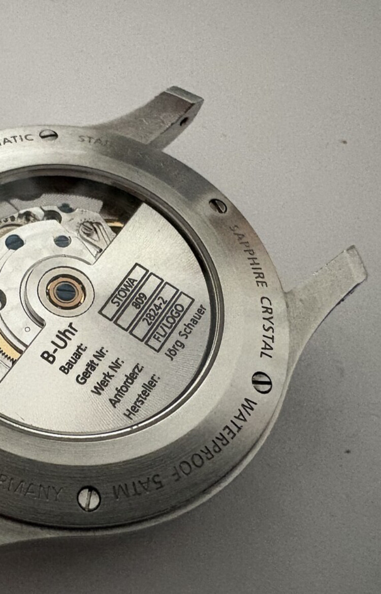

Volgens de caseback saffier

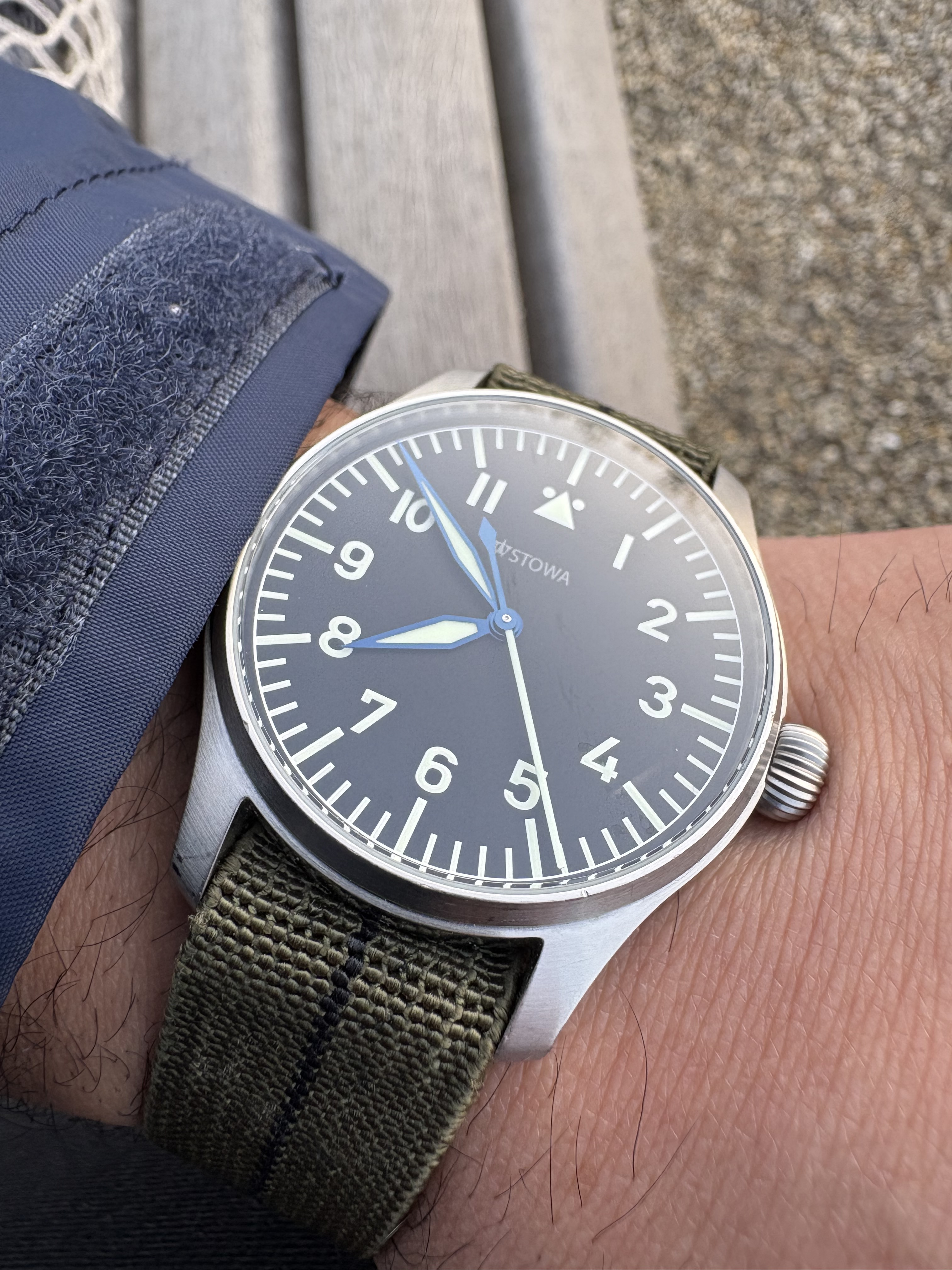

Vandaag weer de Stowa om de pols na lange tijd. Helemaal in orde gemaakt door @PeterLC
Gelukkig viel de schade ook mee. Thnx voor de hulp Peter!
Erg blij mee! :+1:

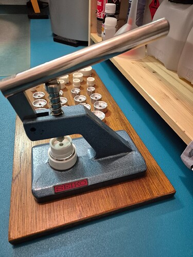

Waar die oude Seiko glazenpers al niet goed voor is…
Hier het oude glas in de losgewipte glasbezel.

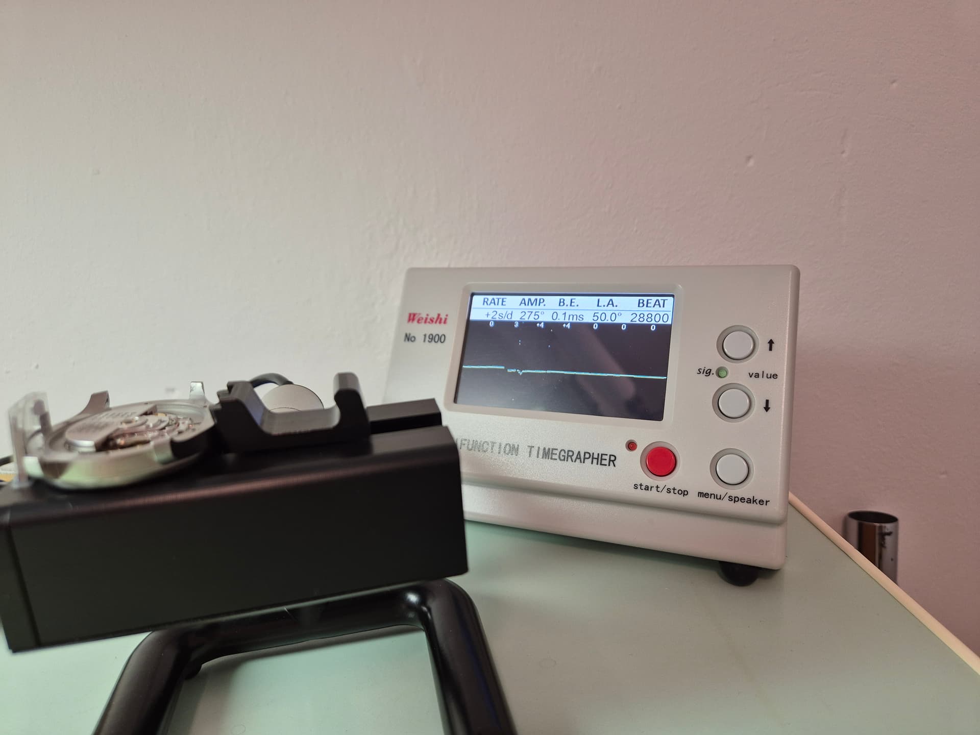

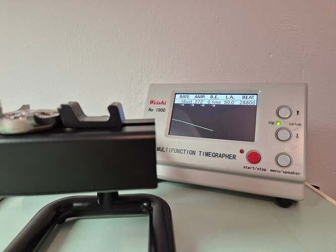

Werkje liep best wat achter, meteen bijgeregeld. Leek verder nog kerngezond en heeft nooit vocht van binnen gezien. Naderhand ook weer waterdicht.
Met mijn complimenten ook aan Stowa, dat ze een particulier een origineel glaasje opsturen, in goed vertrouwen op de goede afloop. Kom daar eens om bij - ongeveer - elk ander merk.
Wat was het probleem nou? Vocht of krassen? Of ?
Alleen krassen. Er was nul vocht in gekomen. Of het echt saffierglas is - ik twijfel. Met een hamertje er uit getikt, en het brak in 7 stukken of zo. Niet in 1000 splinters, wat je zou verwachten. Mineraal met saffier-coating? Werkt bij Dan Henry goed bij hun gebolde glaasjes.
