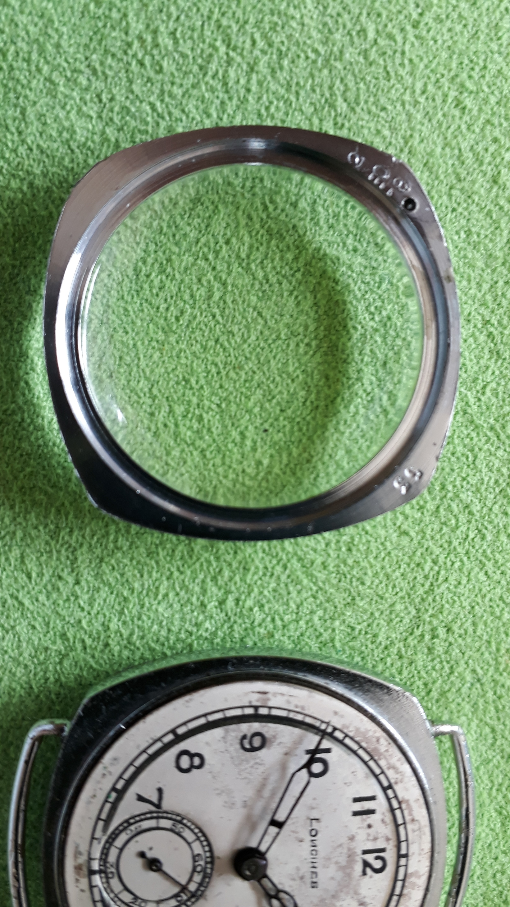

Ik heb net een trenchwatch aangekocht op MP.

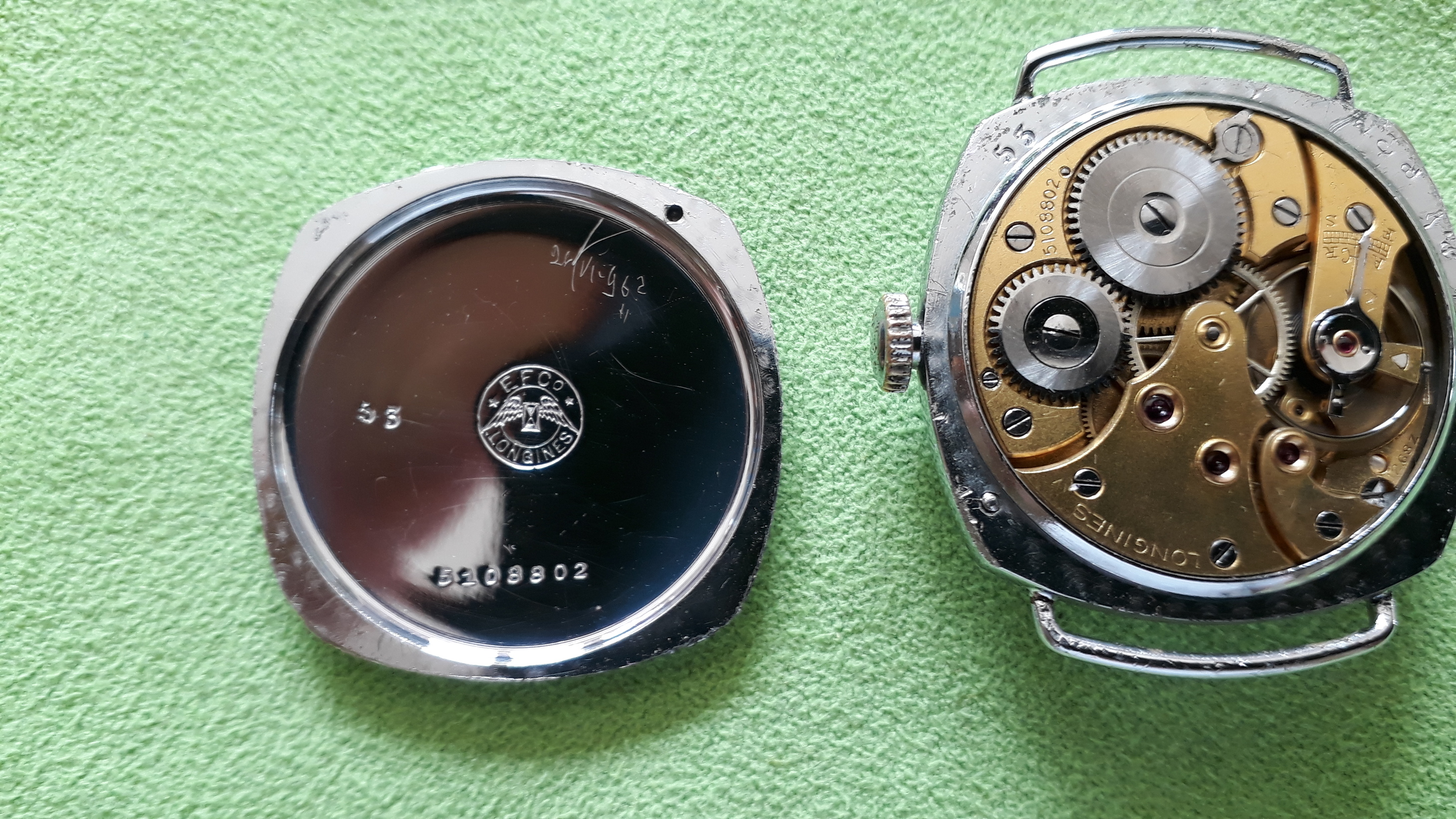

Het is helaas een redail, maar daar was de prijs ook naar. Het horloge komt uit 1931 met referenties 1848 en is ergens in Duitsland verkocht geworden. Nu staan op alle onderdelen van de kast de volgende nummers 53 en 208. Ik vermoed zelf dat dit door het leger gedaan is, zo ben ik een paar voorbeelden tegengekomen maar niet met dezelfde nummers. 53 is waarschijnlijk een peloton nummer en 208 de soldaat. Maar dat alles is maar een gok. Heeft iemand een idee of weet waar ik deze informatie kan vinden.

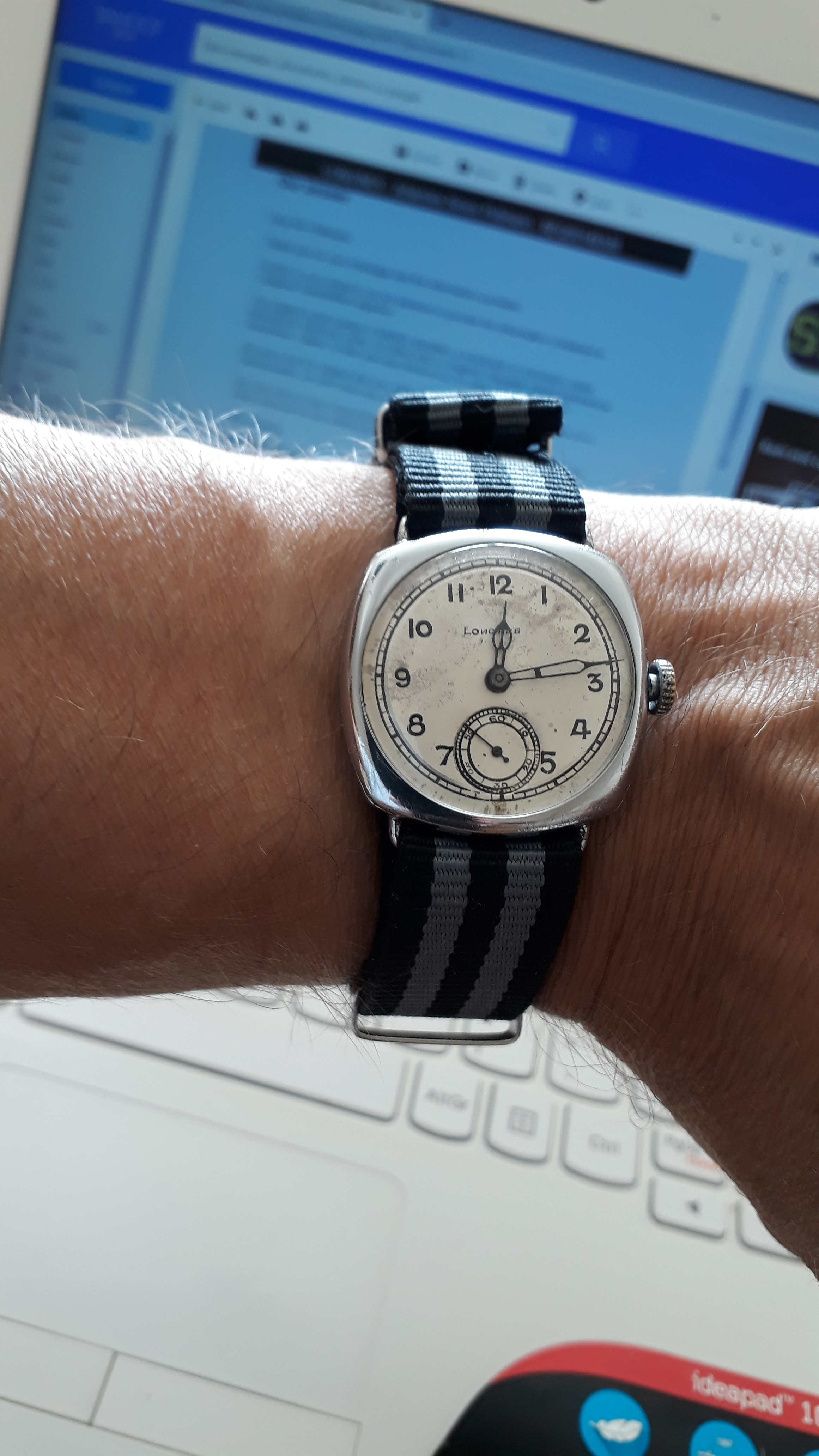

Ja ik weet dat de Rus niet goed Longines kan schrijven. Verkeerde N maar dat vind ik wel cool😉
ik ben dat soort nummers ook wel eens tegengekomen bij een aantal Tissot’s uit die tijd, ik vermoed dat het gewoon nummers zijn waaraan je kunt zien dat de kast en deksel bij elkaar horen. :thinking:
Dat zo natuurlijk ook een logische verklaring kunnen zijn.
Al hoopte ik dat en een connectie zou zijn met het Duitse leger voor de waarde :wink:
Kan ik inkomen. :sweat_smile:
Het goede nieuws is, kast, uurwerk en deksel horen bij elkaar. :innocent::+1:
Dat is altijd goed nieuws. Van Longines heb ik ook een mail dat de nr kloppen maar niets over 53 208.

Ik denk niet dat het nummers zijn om te controleren of ze bij elkaar horen. Op zilveren of gouden kom ik de nummers niet tegen. Wel op metalen van verschillende merken. :thinking: ministerie
Kom het bij zilver of goud ook wel tegen; hier een waar het laatste deel van het serienummer op het deksel ook op de kast voorkomt:
Correct die heeft het ook. Ik blijf maar hopen. :wink:
Dus conclusie gewoon nr om deksel en case te matchen.
Daar gaat mijn extra geld😭
Persoonlijk mijd ik liever horloges met militaire connectie. Het is lastig te controleren, makkelijk te faken en het is me de meerprijs daarom niet waard. :thinking:
Goed punt.

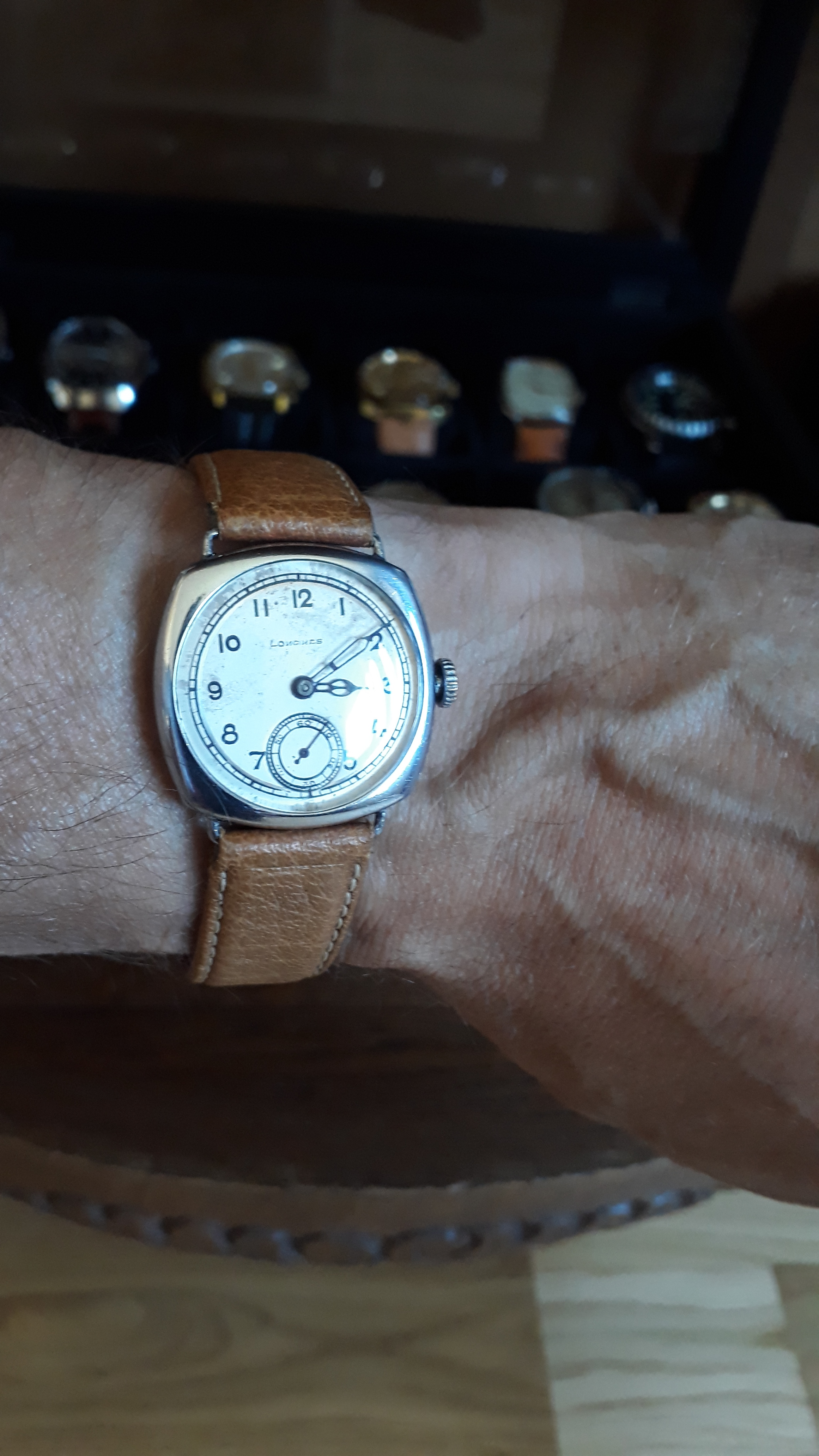

Net er een leer bandje op gezet, weet niet of die erop blijft.
Blijft een leuk ding; ik heb ook een zwak voor dit soort vroege polshorloges. Heb een vergelijkbaar Tissootje met een zilveren kast uit 1932 liggen, maar die moet nog eens opgeknapt worden.
Hoe groot is deze overigens?
Deze is 31mm en loopt redelijk goed +/- 4 minuten.

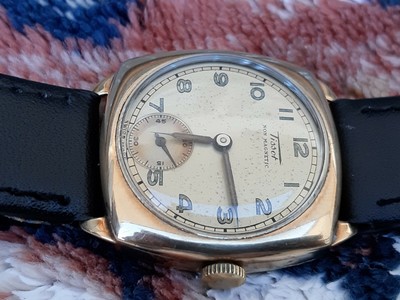

Dit is mijn Tissootje, die is geloof ik 27mm, dus nog wel een fractie kleiner dan de jouwe.
Opknappen doe ik meestal zelf, dus voor deze ben ik dat ook van plan. Ik heb ook al een lopend donoruurwerk opgeduikeld, dus in principe genoeg onderdelen voorhanden. Nu nog tijd vinden… :sunglasses:
Die vind ik erg mooie wijzers hebben. En de overal kleur wijzerplaat/kast ziet er erg subliem uit. Misschien op een grote band valt de kleinere maat niet zo op.
