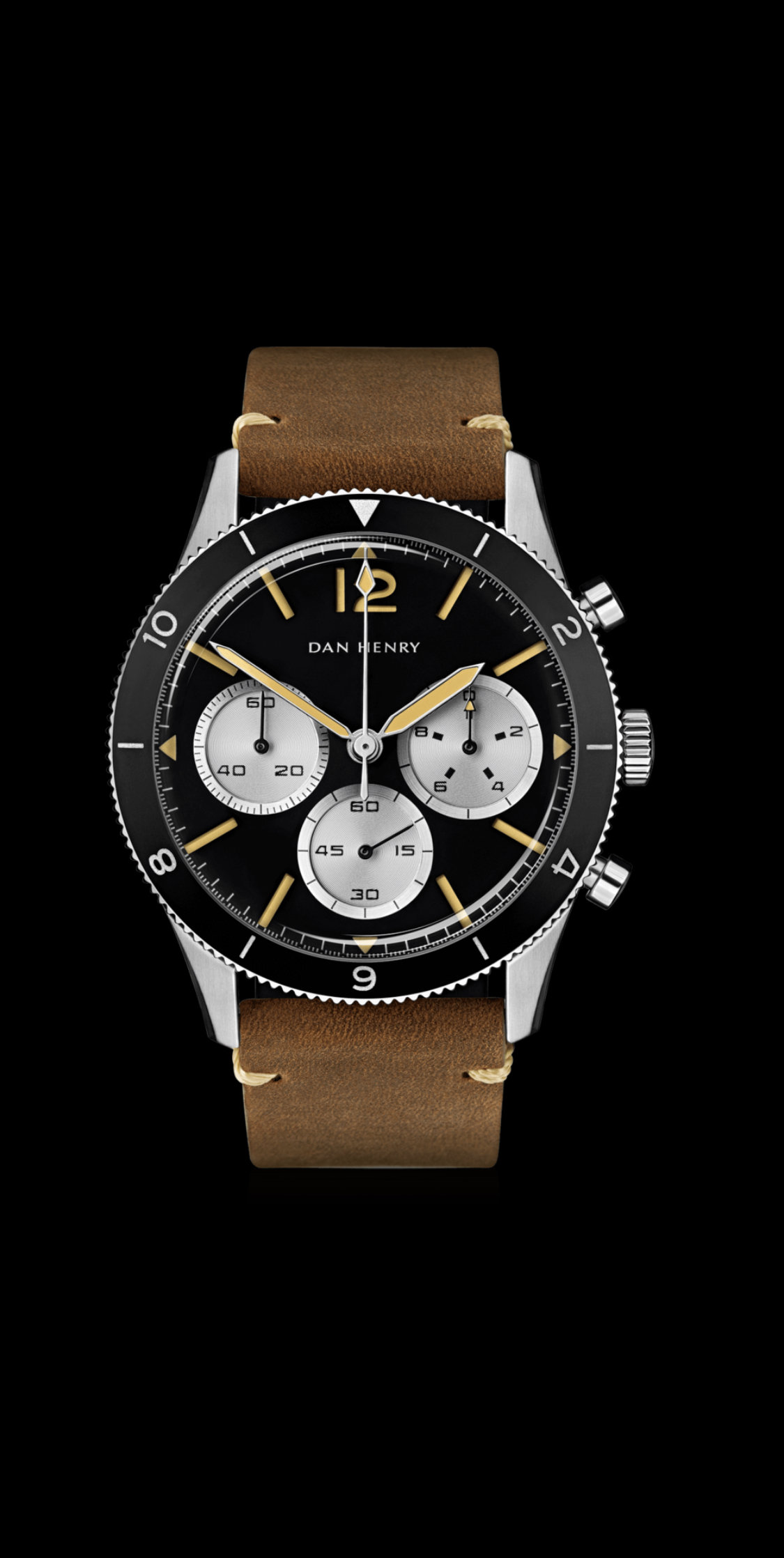

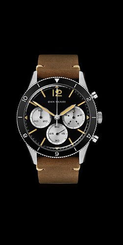

Maar hoe zit het nu met die Dan Henry ?
Heeft ie die nog niet dan henry?
en nu maar hopen dat je henry heet
Leuk idee hoor. Heb jij de jouwe eigenlijk nog want die mis ik elke keer op je collectiefoto’s. Of kijk ik er misschien overheen?
Fijn hoor dat die van je broer het weer doet. Misschien toch even laten nakijken? Het horloge is het wel waard natuurlijk. Alleen de emotionele waarde al!
Die Dan Henry is ook leuk. Misschien kan jij als WIS wel een review hier plaatsen als je hem een keer mag lenen?
