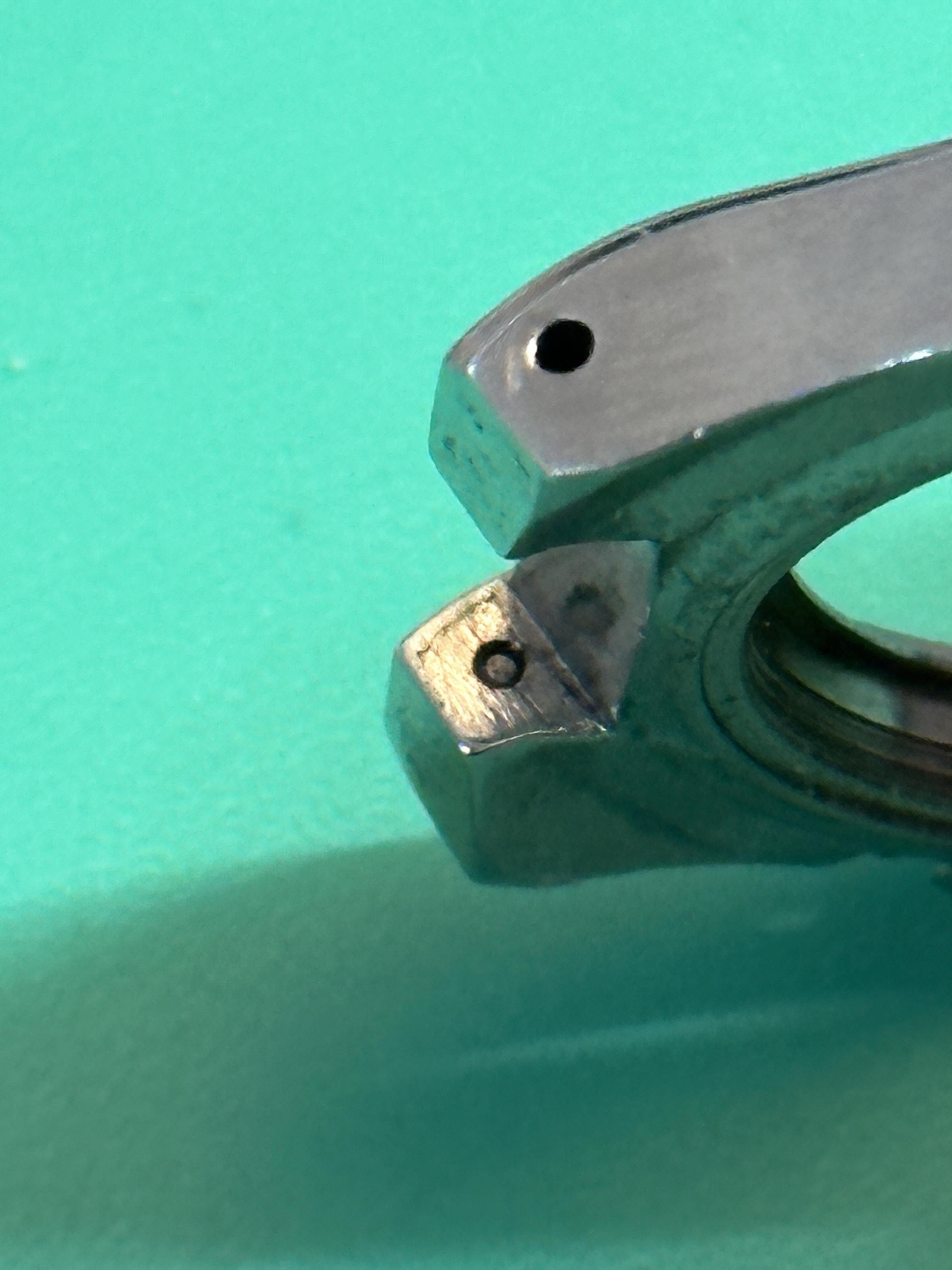

Heb je lug holes aan beide kanten van de kast of alleen aan de binnenzijde?
Goede vraag! Wellicht mijn geluk, het zijn drilled lugs, dus er hoeft niet geboord te worden op een hoek van 45 graden (gelukkig).
OK maar dan kan je ze toch gewoon met een paperclip of een spijker, of ik noem maar iets er uitdrukken?

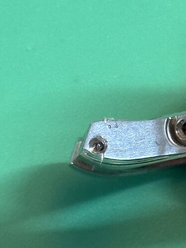

Hoe heb je de band dan geprobeerd te verwijderen? Niet middels de lugholes aan de buitenkant denk ik dan
Ja, gewoon via de buitenste lugholes. Pin was er al uit, toen wilde ik de slagpin eruit halen (zat een beetje vast) en toen brak die af. En nu komt die niet meer los.

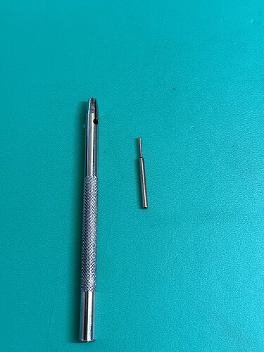

Wat bedoel je precies met slagpin?
Foto;s kunnen misschien helpen.
Niet het vorkje maar de pin die vaak aan de van je band tool zit. Iets te dikke maat genomen.

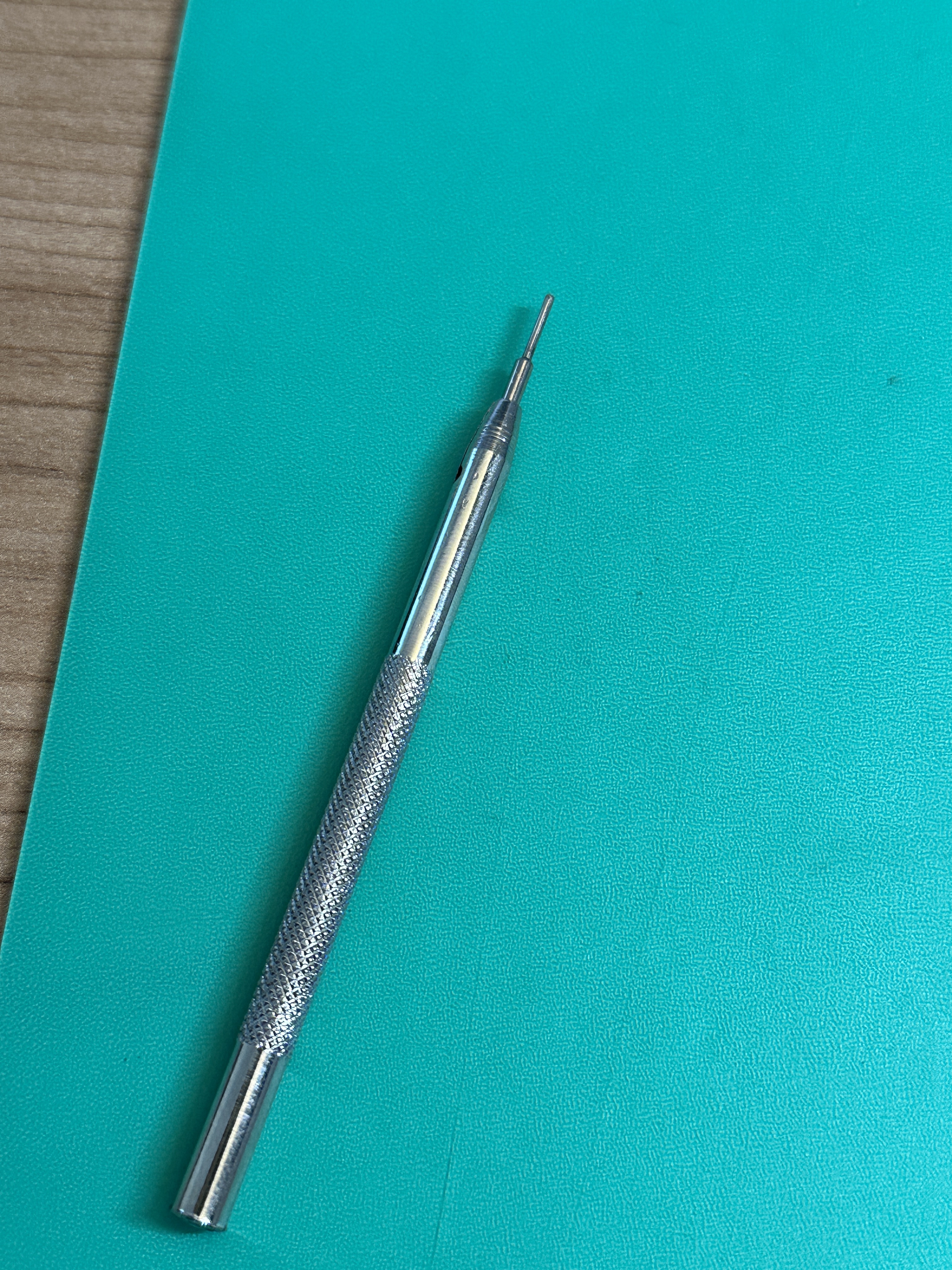

Een naald/speld, in ieder geval dunner dan de lughole nemen.
Via de open lughole op het afgebroken stukje zetten en eruit tikken.

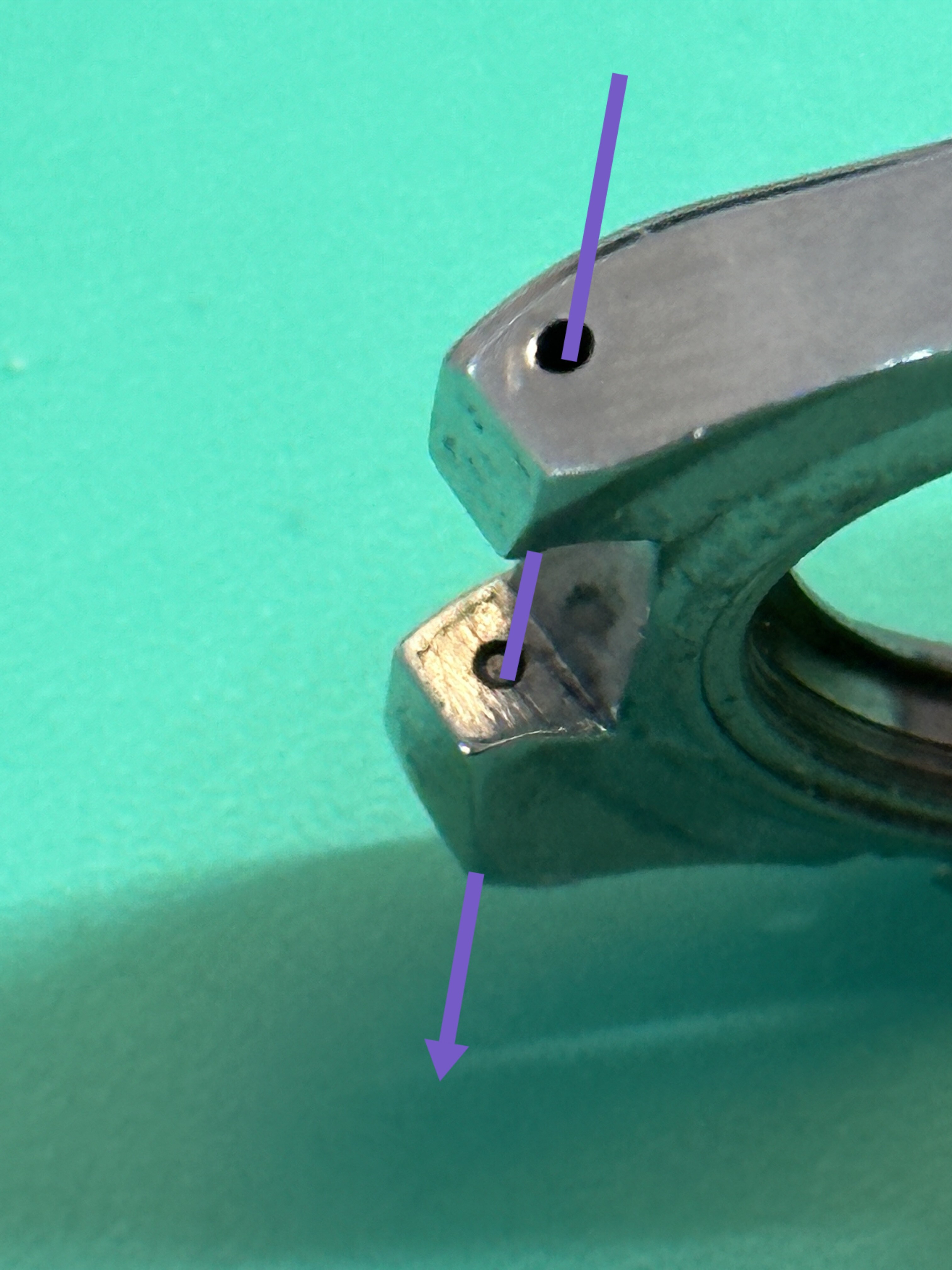

Iets zoeken dat lang genoeg is en dan via de andere lughole het naar buiten toe rammen.
Door via de andere lughole te werken zit je gelijk goed gecentreerd en je kan dan die pen van binnen naar buiten slaan. Zo gaat die er dezelfde richting in als eruit.
